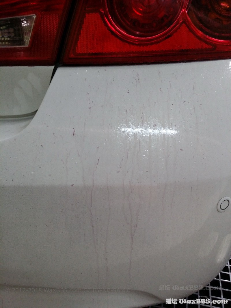

这个是我10天洗一次车用去铁粉剂产生的效果,而且每次都这样,只多不少。
如果按照正常打蜡周期比如一个月,那铁粉堆积量岂不是很恐怖。我最多20天(间隔一次洗车)我一定要清除一遍。所以我在犹豫,如果封体也怕铁粉或者柏油清洁剂,那是不是就没有使用价值了?

反正我试过,铁粉和柏油一起上,洗完车,车漆基本就很涩了。单独用铁粉相对好一点。但是不知道封体这种和棕榈蜡成分不同的产品是否也怕上述两样东西。
真心羡慕你能喷出这景象。。不是开玩笑的啊。
不知是我这边车况环境问题。。还是我之前常跑粘土。。
我至今喷KYH,除了机头盖出现一点紫红。。轮毂流出来一些。。其他部位总看不到啥反应。。没一点成就感-。- 让我觉得铁粉剂是否量买多了T.T 。。。
其实你除了担心是否铁粉、柏油剂,是否得增加多一样粘土呢。。

因为我用粘土的次数肯定没有柏油和铁粉多,所以比较担心后面两个。这个铁粉的情况可能和我多活塞的卡钳有一定关系,刹车粉相对会多一点。
另外,不是一般车子都是后面铁粉多,前面少的吗?因为不管是空气中的铁粉还是自己刹车的铁粉,随着车子向前运动,一般都堆积在后方才对。

是的,我也说过很多次,以tw的环境,一般20天就会全车布满铁粉,国内只会更快,2个星期布满是正常的,但是这不代表要2个星期去一次,要不然持久性为两三个月的蜡就没有任何意义了,这个持久性已经包括了抵御车身上这些铁粉侵害车漆的内容
cszxc098
2014-04-04
https://www.waxbbs.com/forum/threads/2729/
翻了翻以前的帖子,找到一篇,以前的回帖还有说过的,兄弟的图片证明了这个事实。我想我这里的环境比猫大的还要好一点,那么这个铁粉量对我造成的阻碍就是堆叠,这个星期搞完堆叠后,最迟到下个星期就要再堆,这时铁粉量还不算多,过了这个期限,就不可以堆了,兄弟依照你那里的环境来考量,但是不需要考虑两个星期一次,当你撸完车第一次开上街的时候,铁粉已经开始在车上附着,这和我们身上的螨虫一样,接受它的存在就好了。
