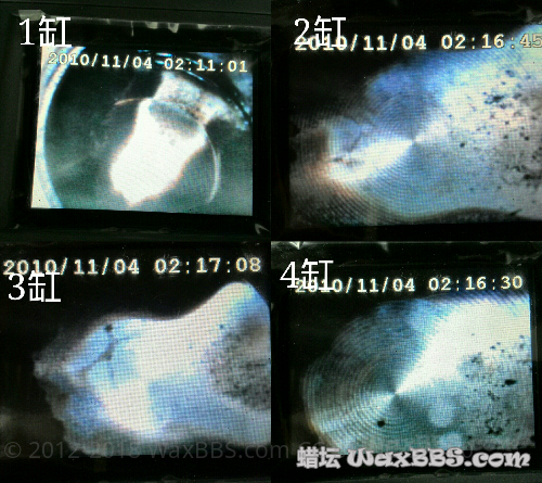

明仔II,看看这个如何?能不能更好?
新糖果 洗车水桶 2013-03-25 0 6 0 浙江绍兴 我的身份 DIY汽美爱好者 2014-06-08 #1 明仔II,看看这个如何?能不能更好? 附件 collage_20140608195734948.jpg 467.8 KB · 浏览: 1,157
新糖果 洗车水桶 2013-03-25 0 6 0 浙江绍兴 我的身份 DIY汽美爱好者 2014-06-08 #3 gh0519 发表于 2014-6-8 23:35 什么情况?这是用了发动机内部清洗剂? 点击展开... 5000km——35000km一直50ml红线si-1+300块97中石化BP油,35000km——44000km一直100ml红线si-1+300块93中石化BP油,44000km只用过2次TCP。

新糖果 洗车水桶 2013-03-25 0 6 0 浙江绍兴 我的身份 DIY汽美爱好者 2014-06-08 #7 gh0519 发表于 2014-6-8 23:46 我只见过拆开的,没见过内窥镜的,没法比较 但看照片,4万公里,还是有效果的 点击展开... 因为上次有个帖子里和明仔II聊过这个问题,所以发个照片上了想和他再聊聊。我在爱卡机油里发了个贴,立马有人根据日期来调侃我照片是假的哈哈。

吸 吸烟=崇高 洗车水桶 2013-04-17 2 5 0 2014-06-09 #12 那些添加剂,只要是正品的品牌的,一般肯定是有效果的,国外的这些产品,人家实验室一直在反复的做实验才生产出来的产品,不会没有效果的,但是前提是一定使用的是正品,这个效果才有得保证,楼主是否每箱油都使用红线?活塞顶看起来非常干净`赞一个!
新糖果 洗车水桶 2013-03-25 0 6 0 浙江绍兴 我的身份 DIY汽美爱好者 2014-06-09 #13 吸烟=崇高 发表于 2014-6-9 00:37 那些添加剂,只要是正品的品牌的,一般肯定是有效果的,国外的这些产品,人家实验室一直在反复的做实验才生产出 ... 点击展开... 每箱都加,偶尔几次不加,属于个位数
89083134 小黑屋永久 2013-04-26 0 11 0 2014-06-09 #15 LZ内窥镜啥型号的?分辨率多少? 我也准备入一个方便看看发动机里面........ 希望画质可以再清晰点...... 这个是直接拍屏幕的?要是传到电脑里会清晰点不??
新糖果 洗车水桶 2013-03-25 0 6 0 浙江绍兴 我的身份 DIY汽美爱好者 2014-06-09 #16 89083134 发表于 2014-6-9 03:11 LZ内窥镜啥型号的?分辨率多少? 我也准备入一个方便看看发动机里面........ 点击展开... 这是4s的内窥镜,usb那种便宜又好用
新糖果 洗车水桶 2013-03-25 0 6 0 浙江绍兴 我的身份 DIY汽美爱好者 2014-06-09 #18 车道机修明仔 发表于 2014-6-9 09:07 还是可以的,比99%车主的情况要好 点击展开... 能不能更牛逼?
车道机修明仔 洗车水桶 2013-10-29 32 9 0 2014-06-09 #19 新糖果 发表于 2014-6-9 10:44 能不能更牛逼? 点击展开... 相当OK了,你还想怎么牛逼?在进气端加个添加剂专用喷油嘴吗?
八 八丽方汽车美颜 洗车水桶 2013-11-27 0 1 0 2014-06-09 #20 新糖果 发表于 2014-6-9 10:44 能不能更牛逼? 点击展开... 看来红线的S1还是有点作用啊!
