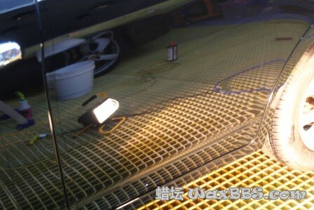

前阵子接了台车,虽然檔次不高,但车主是个爱车人,新车只买了2个月,
但提车时就发现车漆光圈纹蛮多的,同时因为之前的不当洗车,也造就了不少痕迹,
此车漆面很软,同时对棉盘和抛光剂的反应很大,这倒是很少见的,原车平均漆厚很薄,
只有在约85~95um左右,但只有中抛一遍就膨胀至约152um,并且会吃抛光剂,一般的新车倒是很少见的,
也花了不少时间去克服漆面的问题,精抛收纹花了不少时间,因此觉得倒是可以来分享一下,图少,只有抛光前后和完工图
,之前的准备工作例如洗车、去铁粉、柏油、粘土清洁就没拍照了。

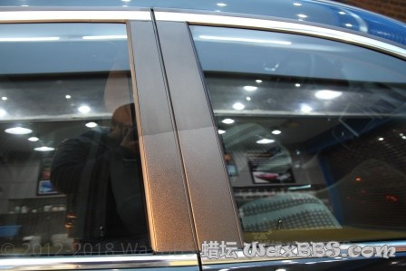

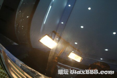

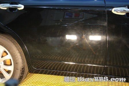

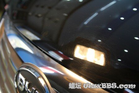

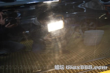

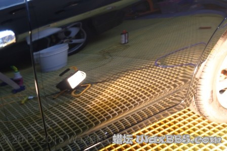

车漆缺陷检视

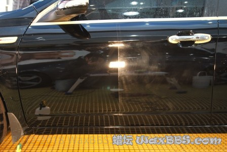

照例要做50/50的

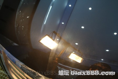

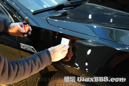

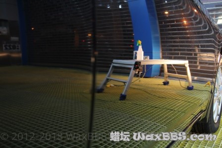

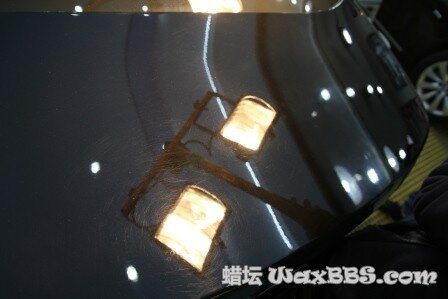

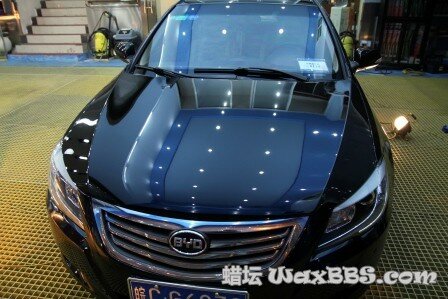

抛光完成,漆面检视准备镀膜

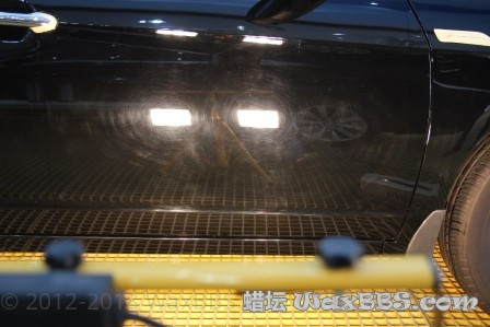

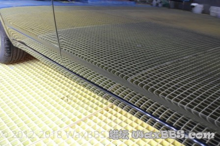

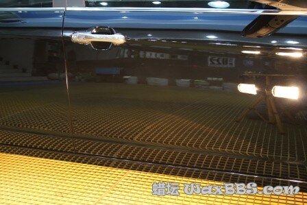

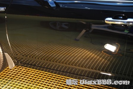

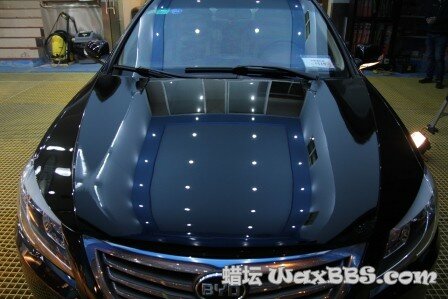

完工
