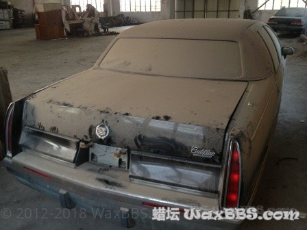

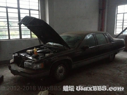

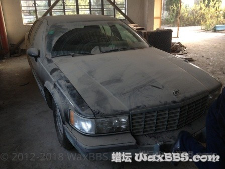

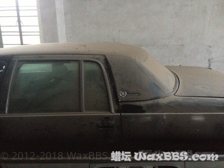

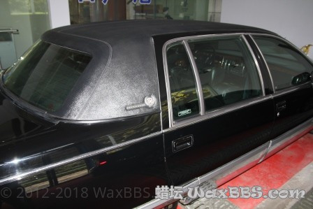

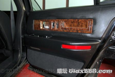

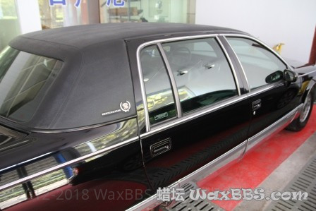

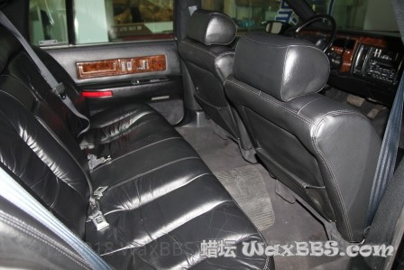

前阵子陪朋友去看了台二手车,他当晚就决定买了,但车况不是很好,
车子在仓库停了六年多,都发不动了,座椅也早发霉了,车漆状况也糟,
但凯迪拉克的Fleetwood确实是经典,很迷人。
最后决定的施工为沃夫冈DGPS3.0封体三层+沃夫冈Fuzion蜡一层。
施工时间10小时 。
下午朋友去看车

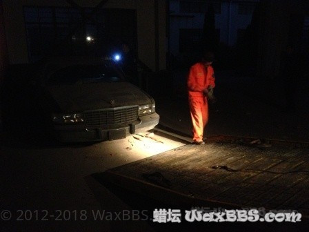

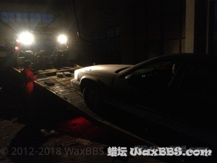

经过他们一阵讨价还价后,朋友决定买了,连夜请拖车拖走

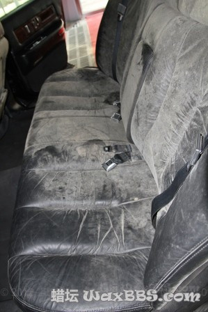

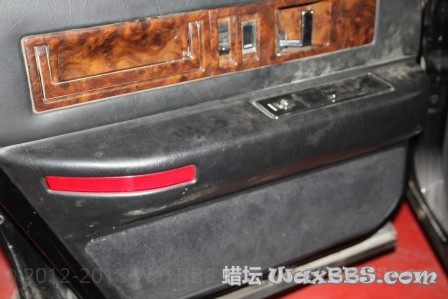

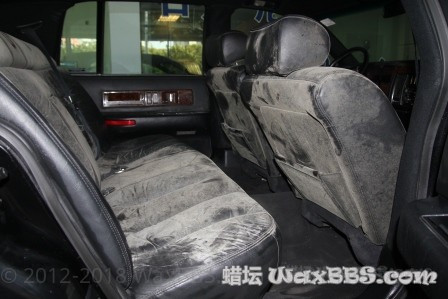

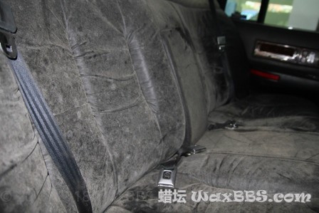

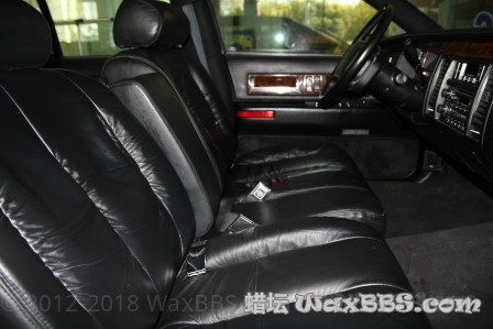

来店后检视一下,都发霉了

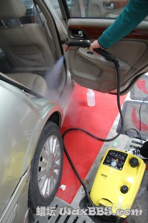

全车高温蒸汽杀菌,包含空调管路,不然车主会得病的,但施工过程没拍照,找其它
车的施工照片代替一下。

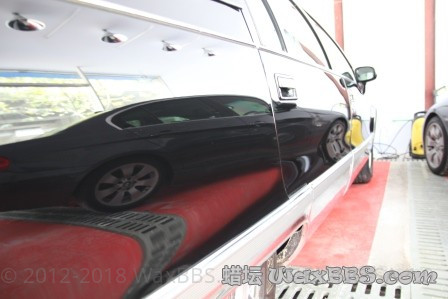

施工完成,封体三层+蜡一层+金属抛光(没图)+引擎室清理(没图)

我是明仔 发表于 2013-4-30 15:38
对了,JS大,请教一个问题,空调管道你是如何清洁杀菌的呢?很好奇
拆了空调滤,关闭车门,打开外循环,从外部进风口喷清洁剂(喷剂量挺大),运行个二十分钟……
之后接着换内循环,二十分钟……
装上空调滤……
最后四门全开通风
hipoking
2012-05-18
拆中控,拆蒸发器,100%洗的干干净净。
hipoking
2012-05-18
其实我觉得这车应该先翻新机械部分,然后趁着大修的时候把洗不到的“内笼”洗干净,然后机修整体结束之后再进行美体。
JS-Detailing
2013-01-31
13
下面的网兄已经大概都讲到重点了,只是这车主要是要杀死霉菌孢子,
所以我是直接用高温蒸汽灌进空调管道中,它会从前后左右的出风口排出,
持续个15分钟,异味就没了,当然还得配合拆卸网兄说的滤网、蒸发器等
一些机械结构。
之后接着 ...
我是从内部喷蒸汽进去,清洁剂会比较麻烦,因为以后会一直有异味,
而且也清不完全车里的管道,里面都是霉菌。

89083134 发表于 2013-4-30 20:02
蒸汽清洗能介绍下么~ 买了凯驰的蒸汽喷抽一体机~
还一直没给车用过呢.......
皮椅不要太近喷和同一点喷太久,其实还好的。
