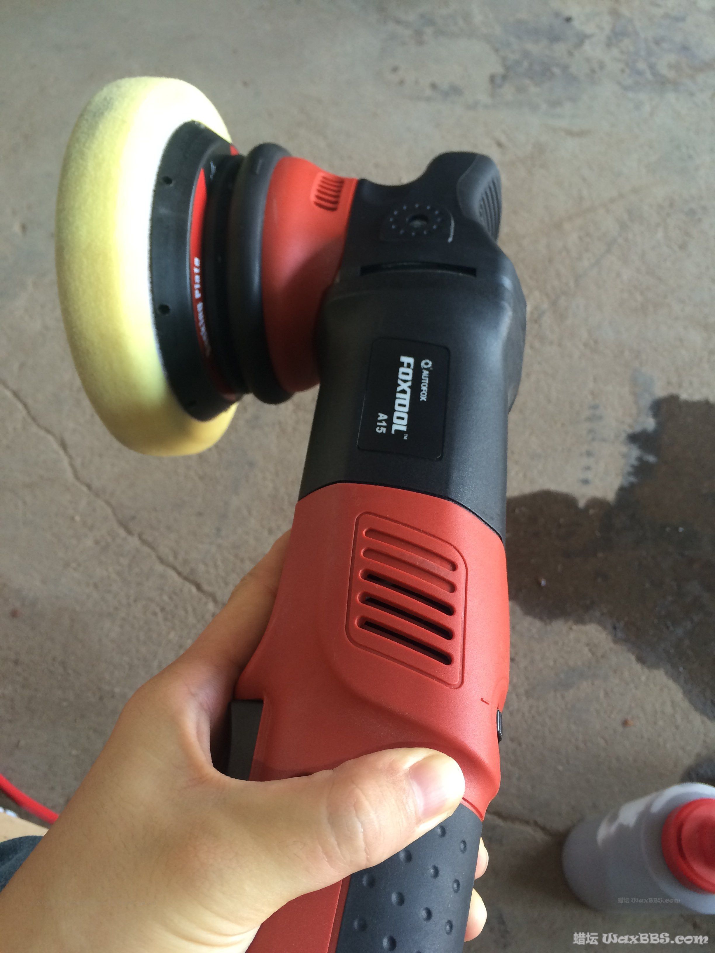

机子下面就是说明书和一些些配件了。都用一个小文件袋装着,不错。配件有把手,六角小扳手。还送了对碳刷,不错。
这就是本体和我的手。。。

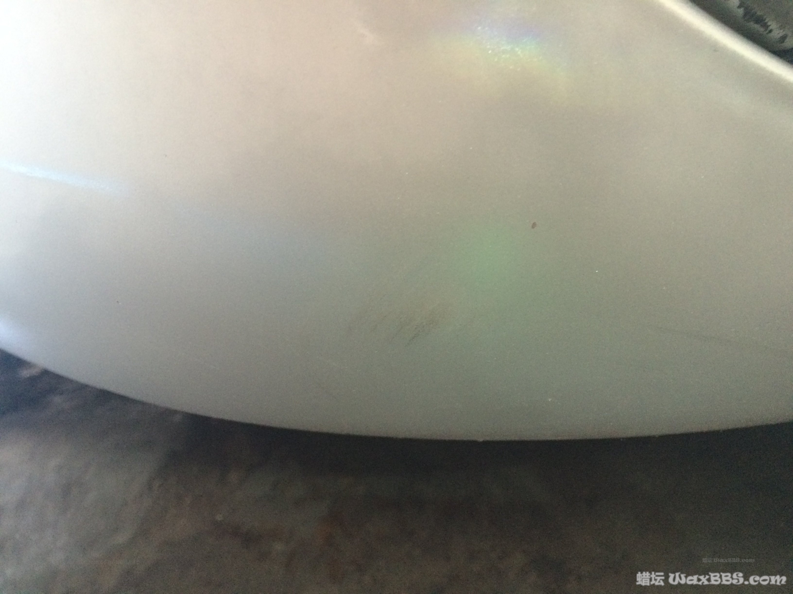

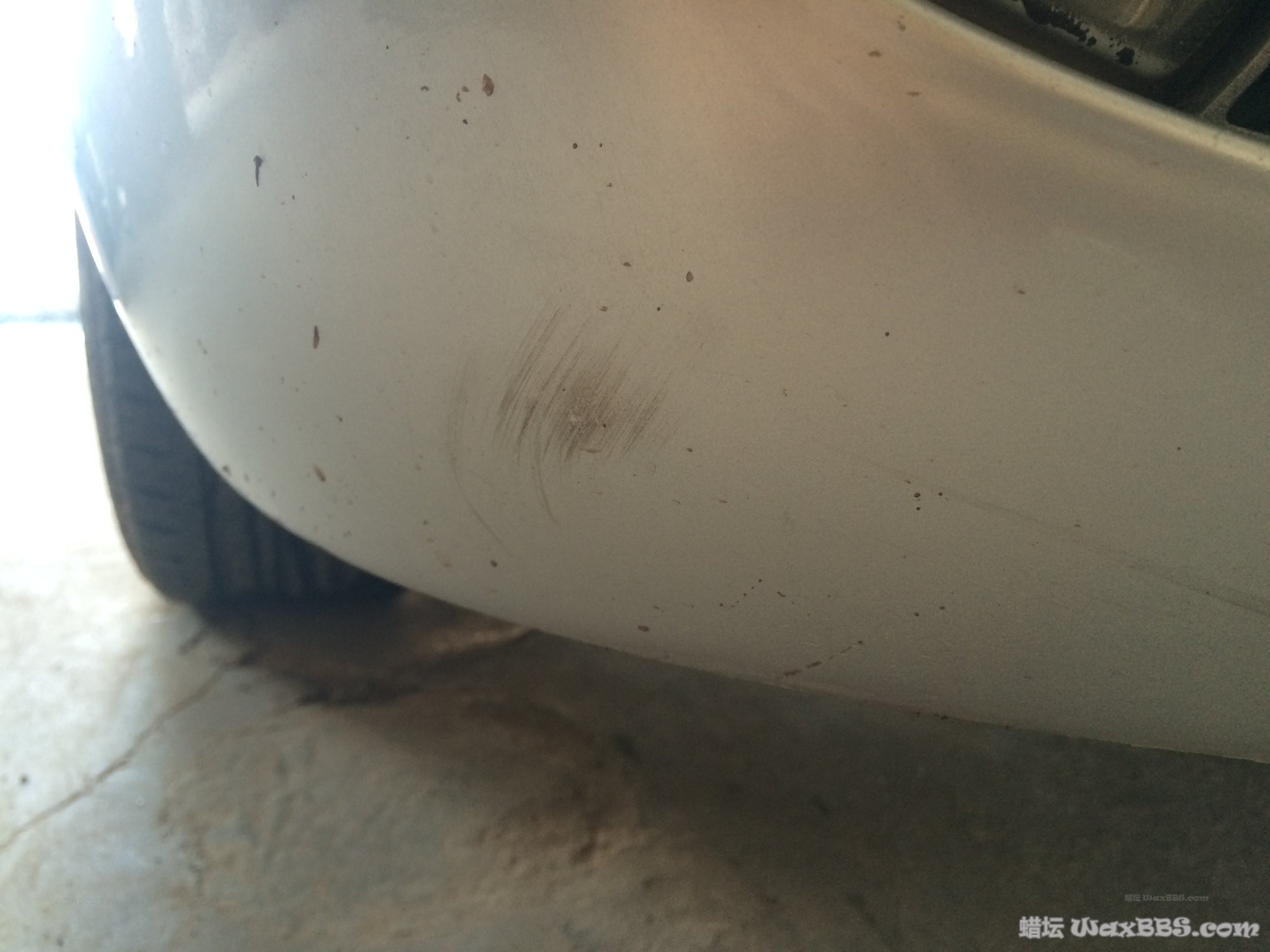

今天找了个机会,想着拿新机器来撸一把,看看效果。就找了块前几天不小心弄到的小擦伤来试机。

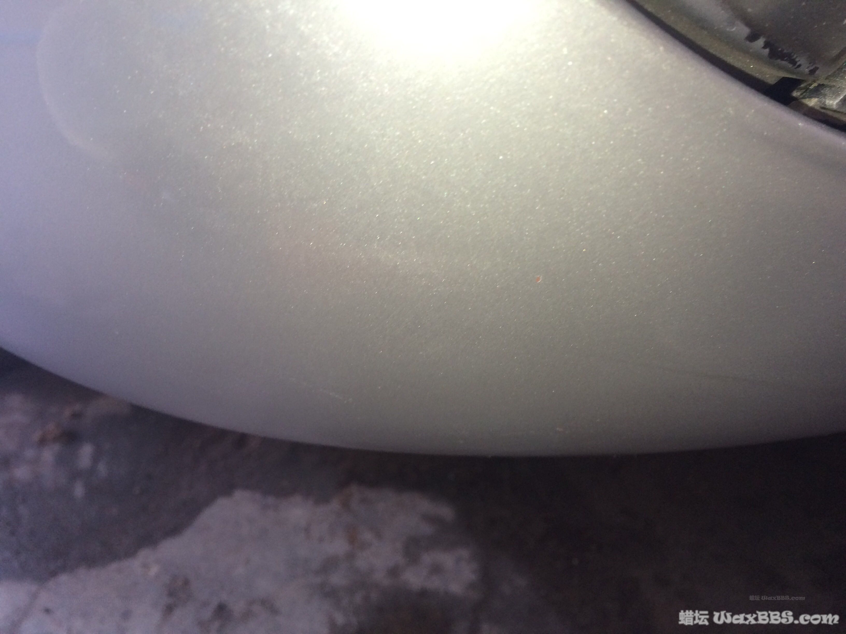

这是前几天换轮胎的时候,被一个旧轮胎倒下的时候刚好刮到了一点。擦了下去。上面还留有轮胎上的颜色。由于这里是后喷漆,喷的很差。用RO怕给削没了。
刚好可以试试我的新DA。
先洗干净。
洗了一遍颜色大多都洗掉了。但还是有顽固分子。再上泥推推。
效果并不大。
直接亮兵器吧。

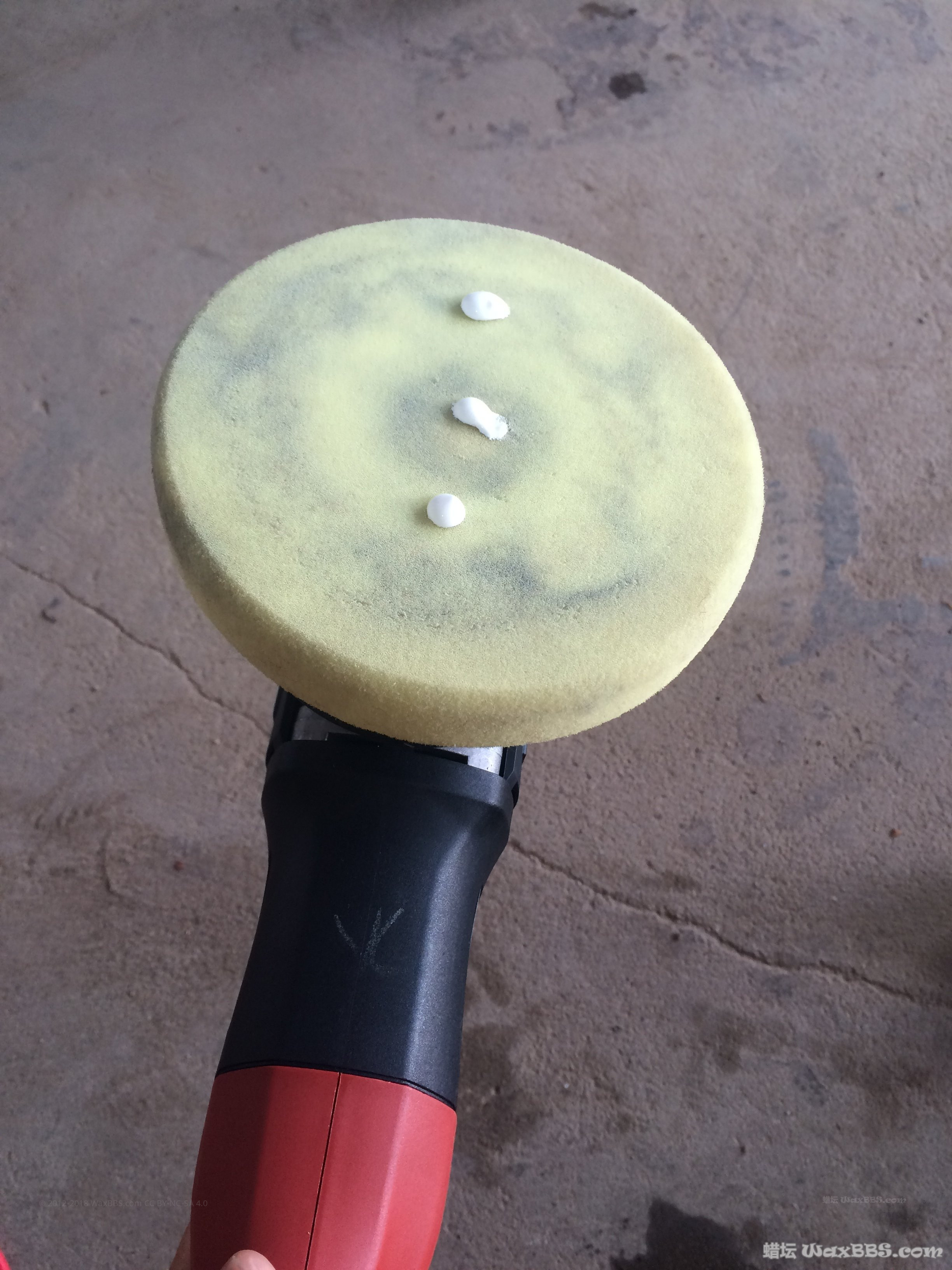

海绵用的是美耀的黄绵,抛光剂用猛男FG400
点上几点。
由于是自己一个人玩,所以照片不多,设备为5S。
先用1档上,按下开关,一股酸爽的感觉就涌上了我的双臂,震动太大了,乃至于我整个保险杠都在跟着震动,在我整辆车都要高潮的时候,我停了下来。。。来看看效果。

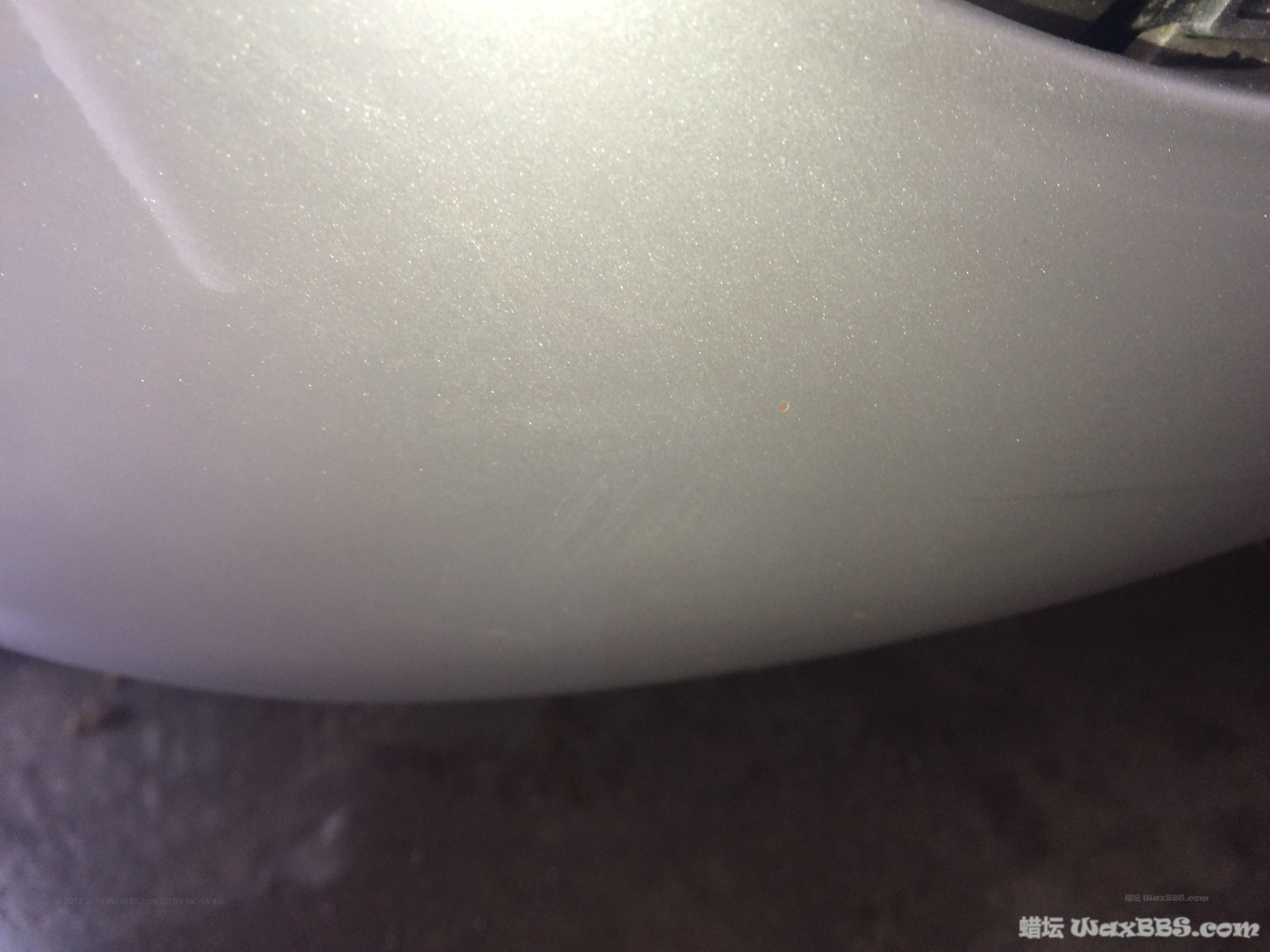

虽然震的爽,但效果还是可以的。但仔细看还是有比较深的纹路,估计这次擦得挺深的。
继续撸,吸取了教训后,我把转速调到了1档和2档之间,果然震动小了很多,声音也动听了。
其实2次撸完之后用手机拍的话几乎很难拍清楚了,灯光照射的话还是有一些。不过因为是后喷漆,不能确定漆面的情况,所以我就到此为止。
然后用4000撸了一遍,果然又好了一些。
