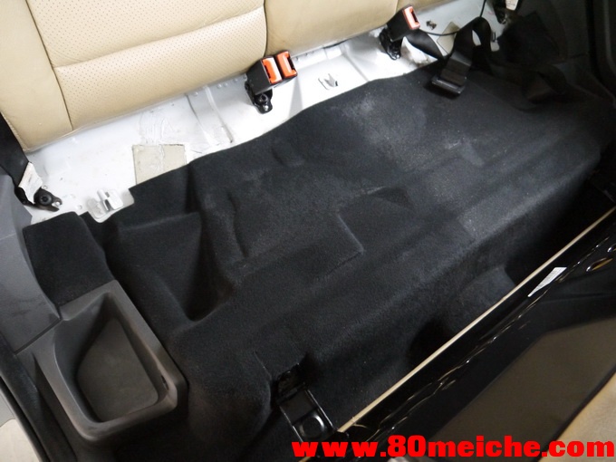

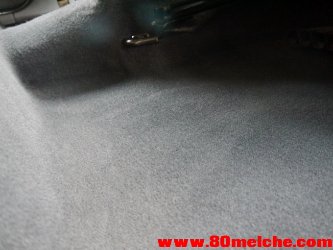

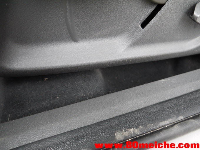

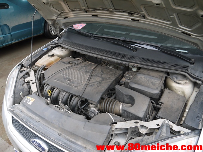

这车的最底层的连体绒毯,6年多了,没真正意义上的清理过,每次洗车都是走马式的吸掉砂尘,其实卡到丝绒里面的根本就吸不出来,单洗这个耗掉了我1.5小时。还有那个可怕的引擎室~

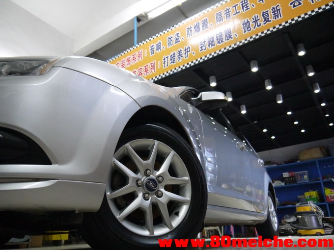

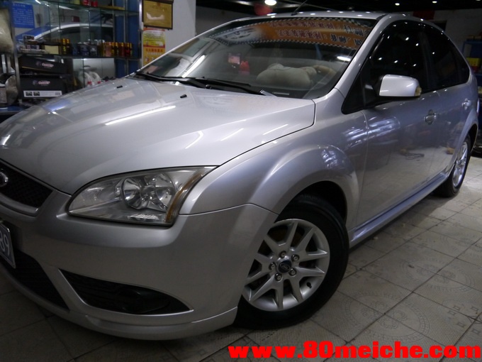

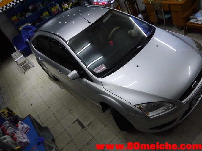

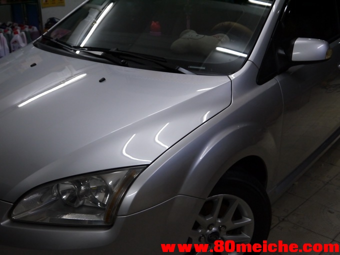

下面先看车况,作为一个汽车护理工作者,快速鉴定车况,并同时在脑海里做出一个施工流程是非常有必要的好习惯。这样我们不会手忙脚乱,以最max的速度去完成最MAX的效果。
不过小弟这方面还不是很强,但基本可以很熟悉地判断哪个地方需要哪种产品材料去做清洁护理。但这还是不够的。。。

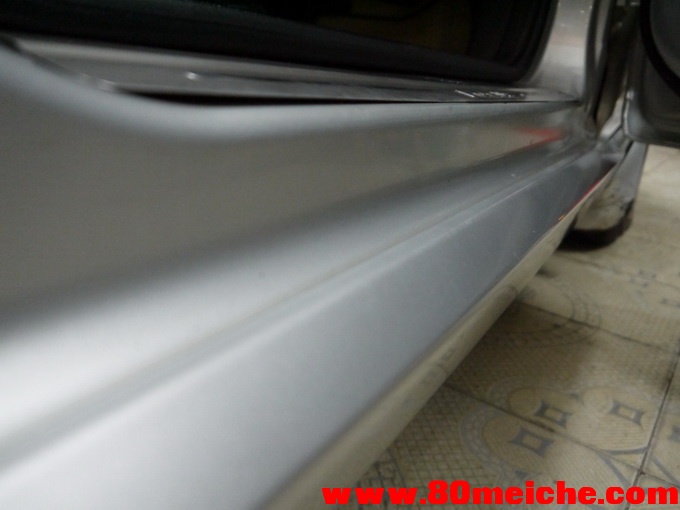

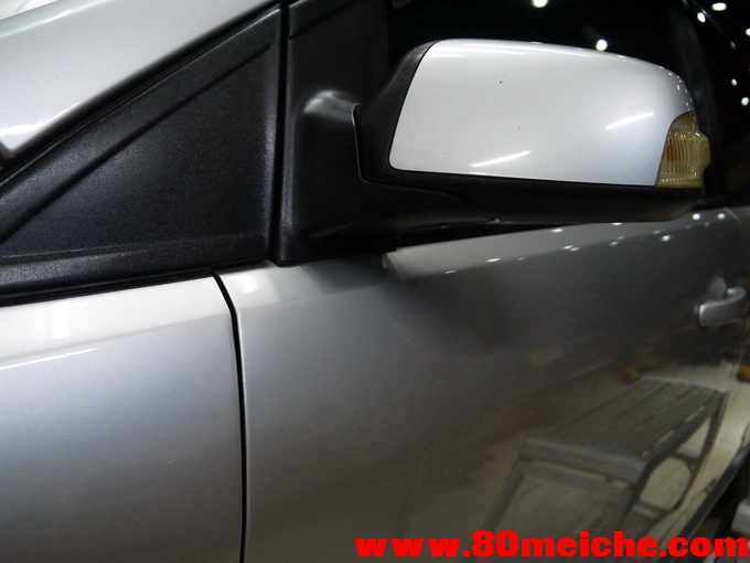

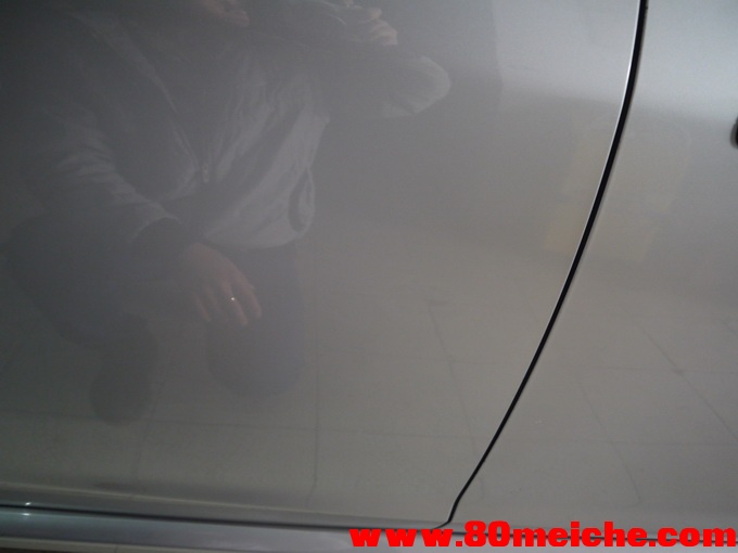

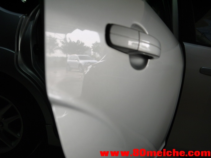

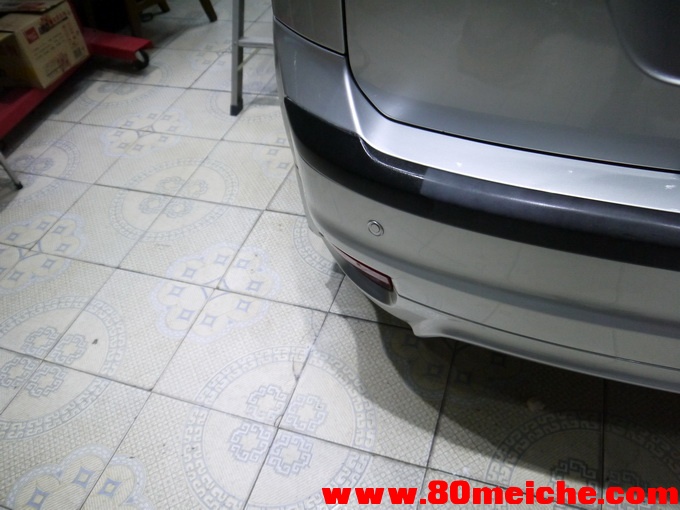

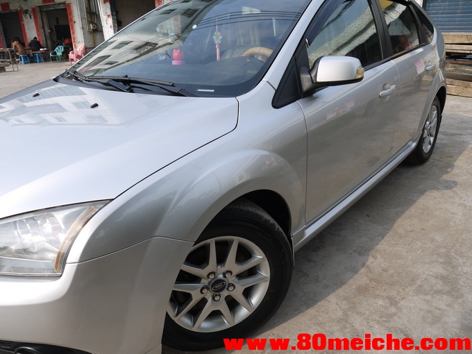

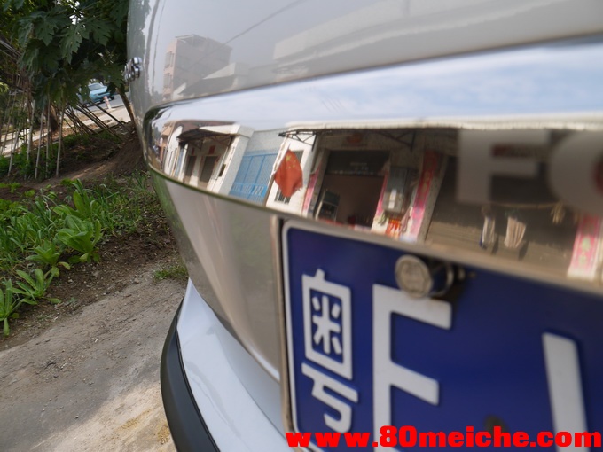

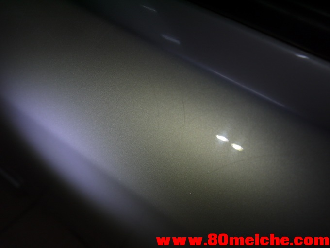

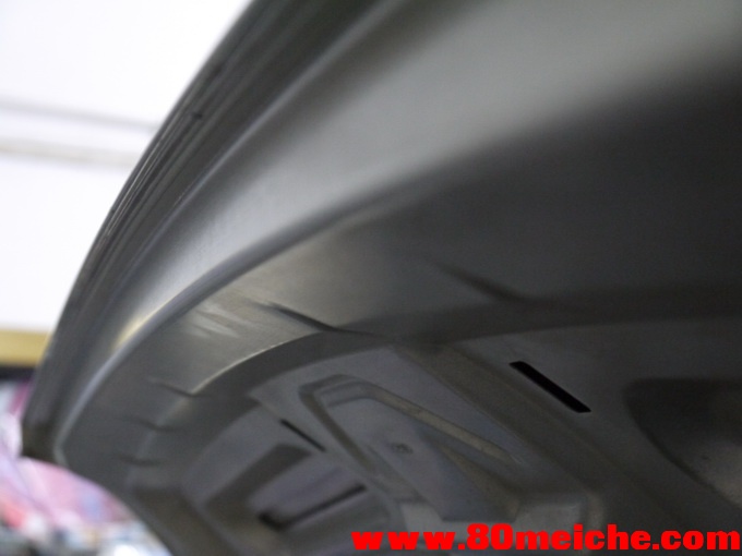

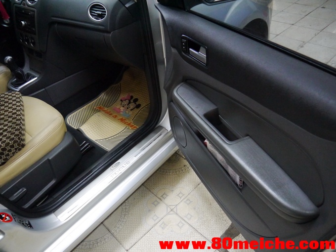

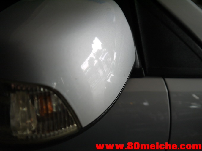

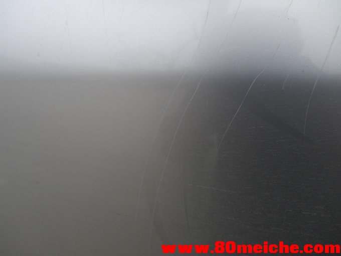

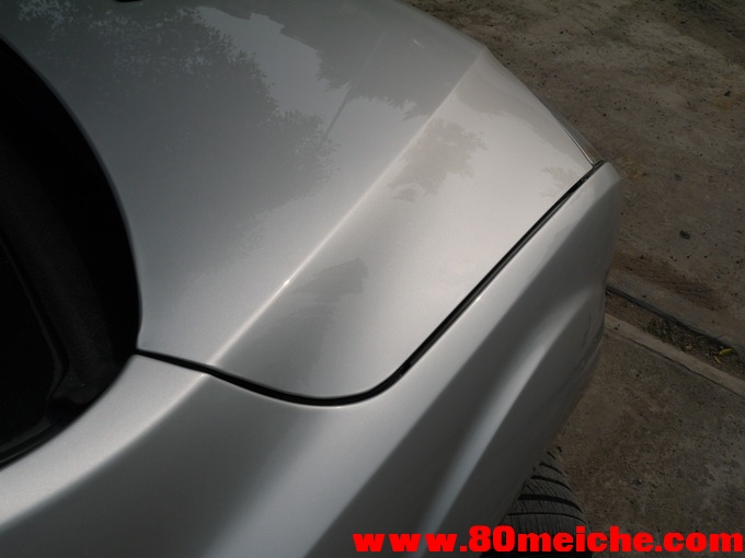

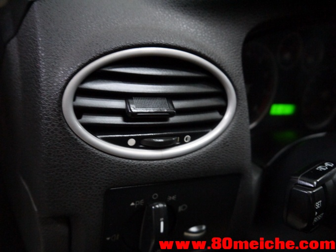

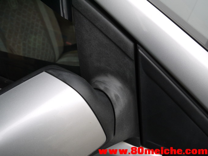

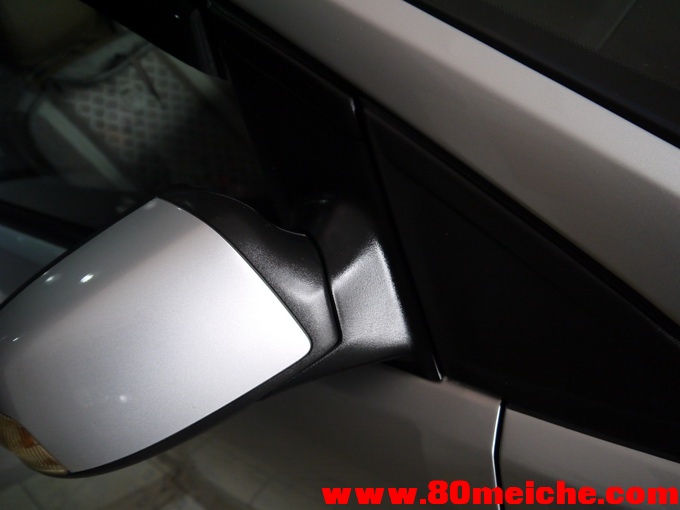

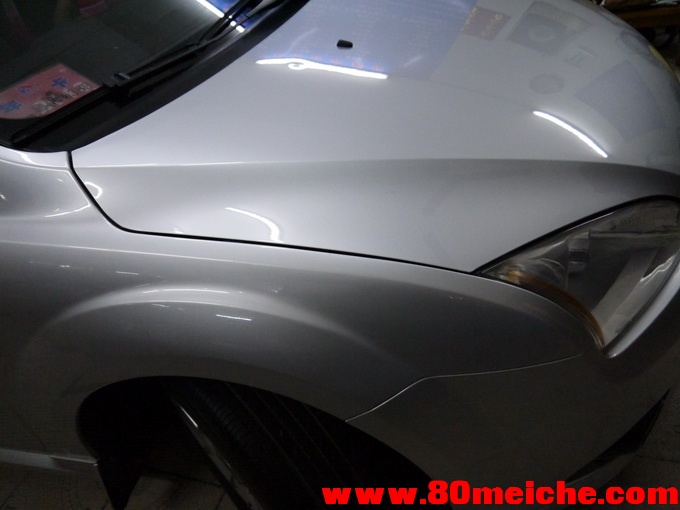

总体车况不错,除了左前门被狗爪抓过几下的中度划痕,其他没什么特别明显的刮伤,值得一提的是,这台车的倒车镜的塑料件基本上可以说是挂掉了,不过最后复活了。。。

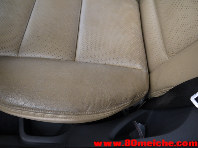

这座椅看着够难搞的,还是打孔的~

开始了,先移出脚垫、坐垫、手工清理饮料瓶废纸等杂物。利于吸尘工作

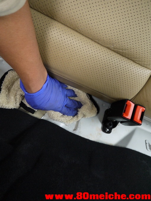

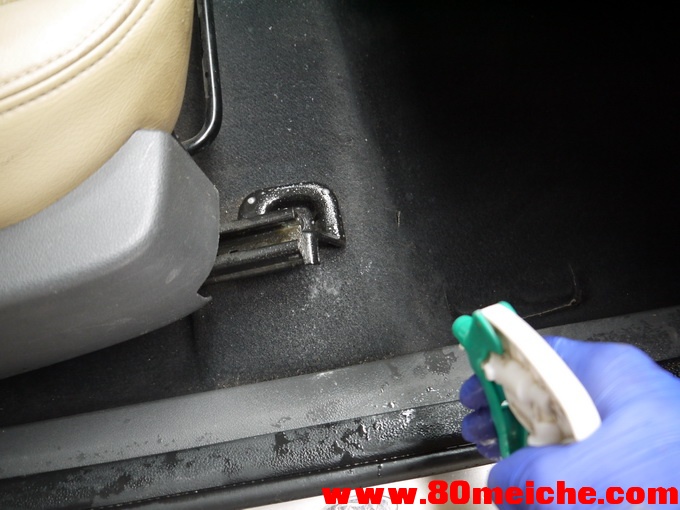

清洗地毯&坐垫。meguiar‘s D10801 比例1:4

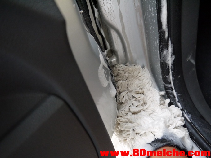

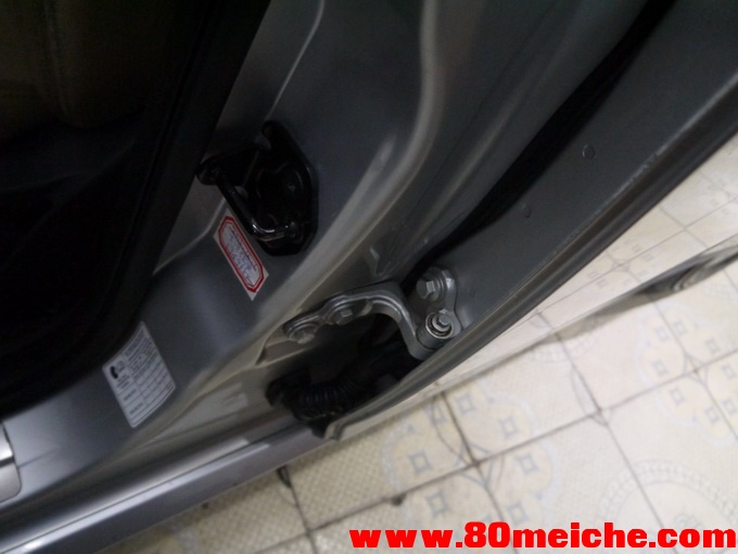

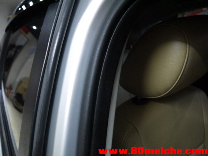

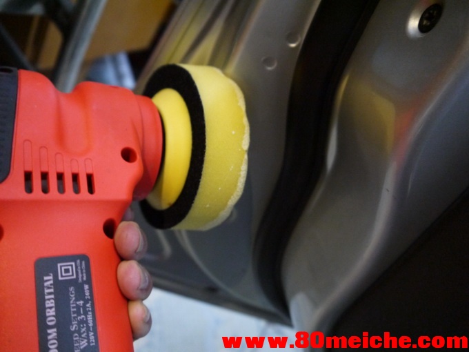

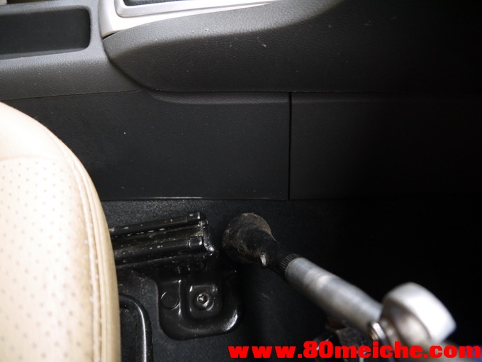

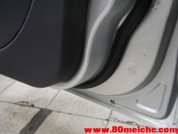

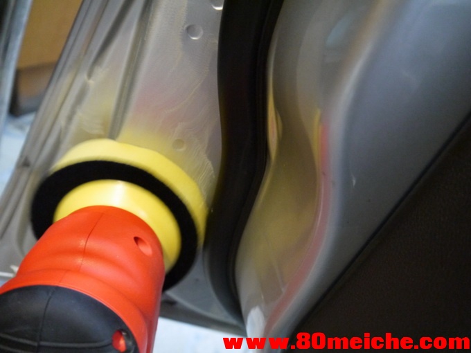

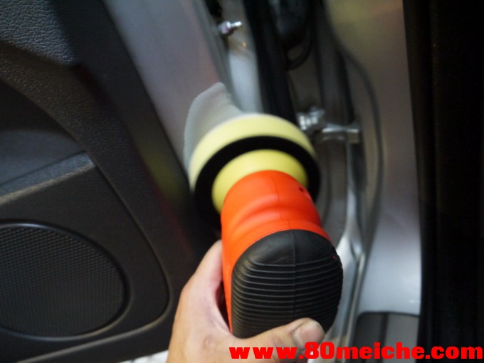

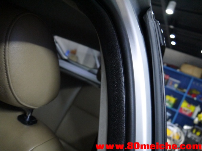

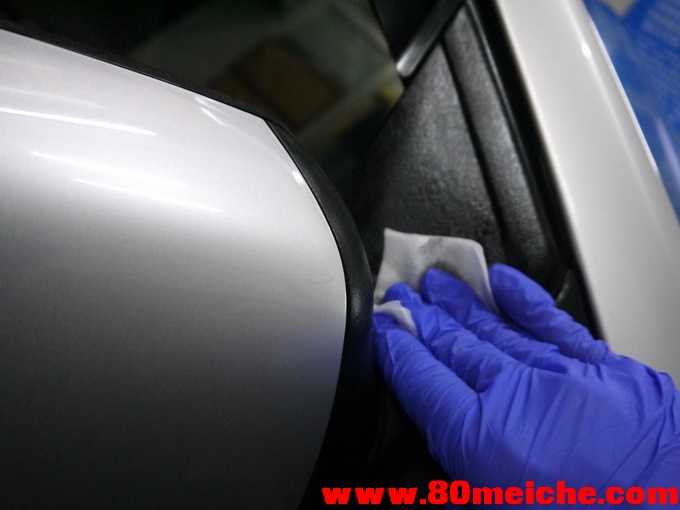

门轴清洁,meguiar’s D10801 & D14001 比例同是1:4
新相机不熟悉操作,所以门轴部分没有过多的图片,下面跳到车厢内部。

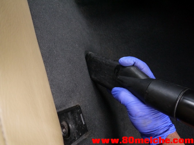

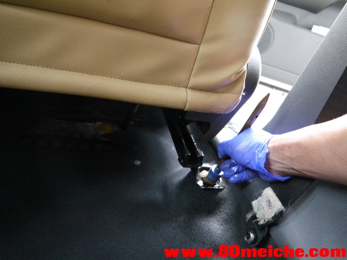

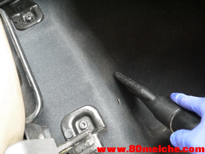

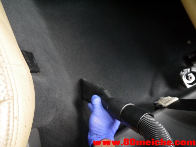

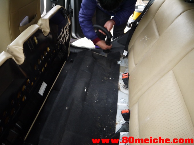

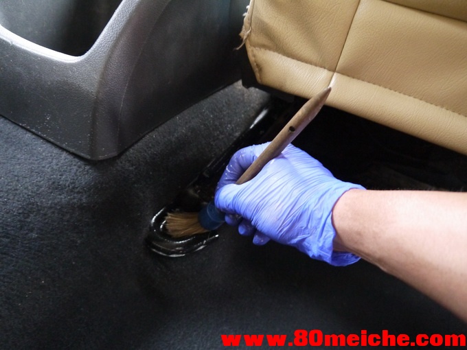

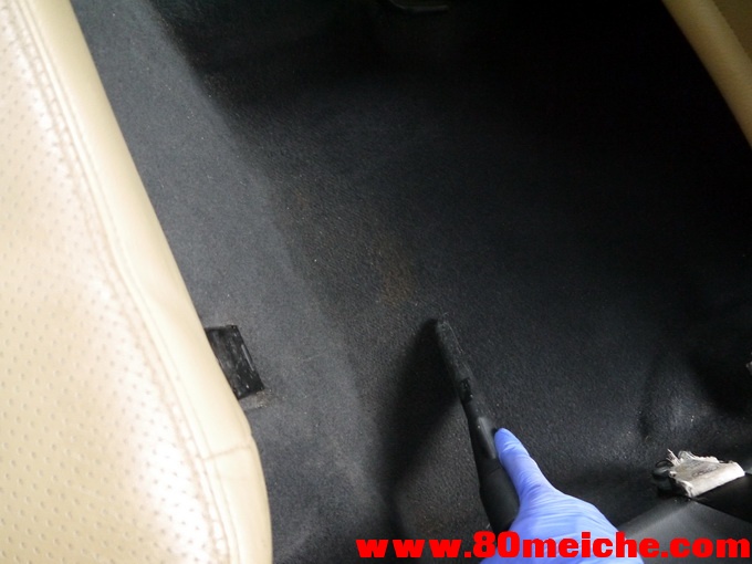

第一个就是吸掉浮在表面的大颗粒砂子。

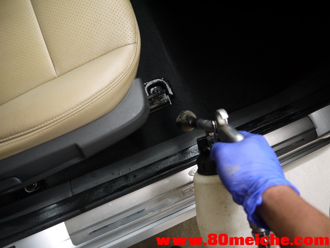

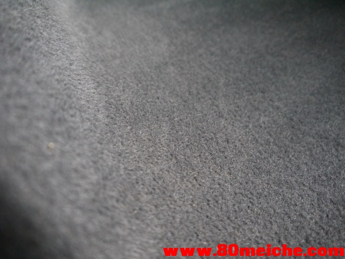

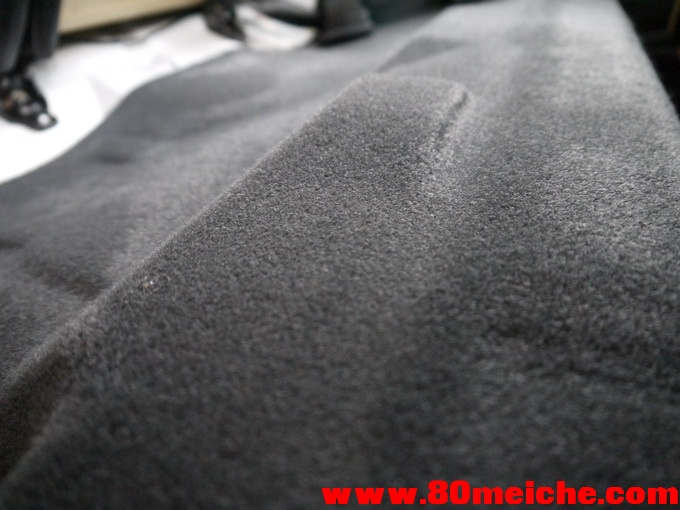

然后原车的绒毯里卡在丝绒里的砂子用小旋风解决掉。不要问我为什么,你用过小旋风就知道我为什么首先处理了绒毯了!
小旋风纯气流会把清洁剂连同砂子击出浮在绒毯表面,这个时候,继续吸尘机侍候,把大部分脏污都吸掉,继续反复用小旋风的气流打干。

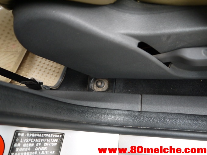

最低层的绒毯搞定好之后,就可以清洁上面的座椅、饰板等等了。

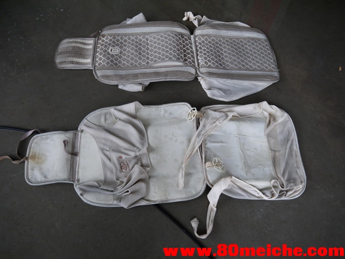

这座椅安装那种坐垫的问题,拆掉后,就这样……脏得很不均匀。局部皮面有摩擦受损的迹象。我的观念是不建议安装这类产品。。。因为车只是车,脏了就清洁,而不是掩耳盗铃。假如你觉得安装了坐垫坐得舒适的话,我提倡你装之!

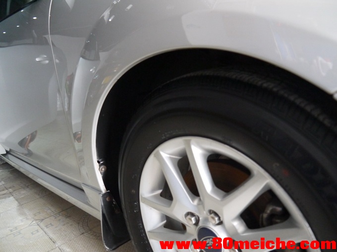

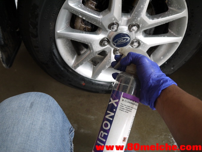

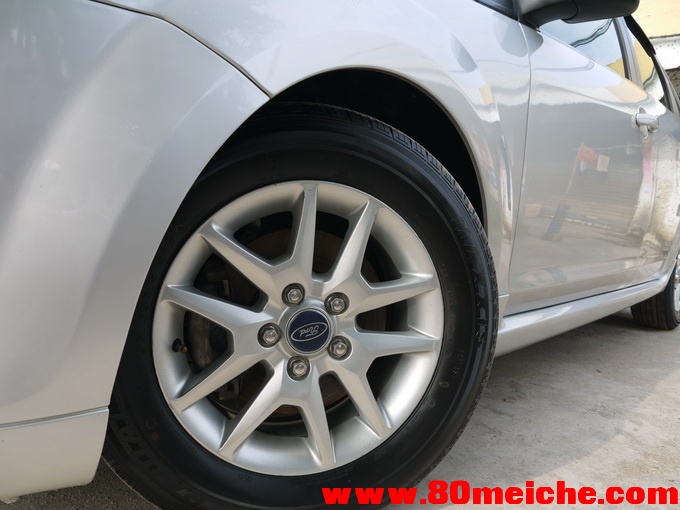

好吧!车厢内部这里交给伙计们,我去清洁车的鞋子,车主特别交代,这车的刹车盘不能洗太干净,会异响……我表示不解!但对方叮嘱的,照做就是了。所以不卸轮子,做个表面功夫算了。

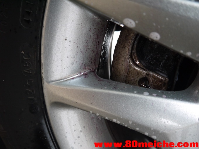

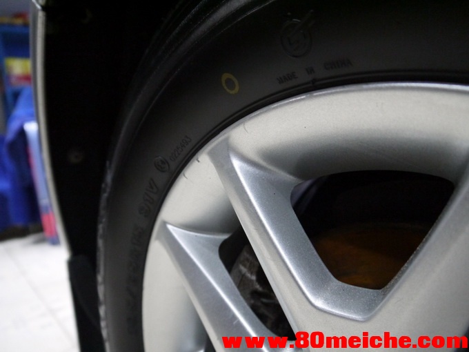

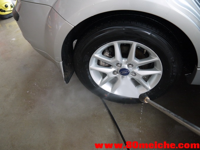

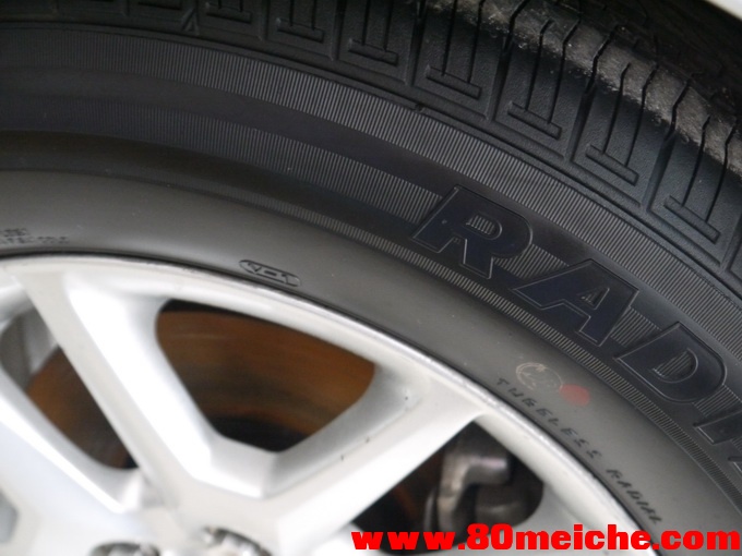

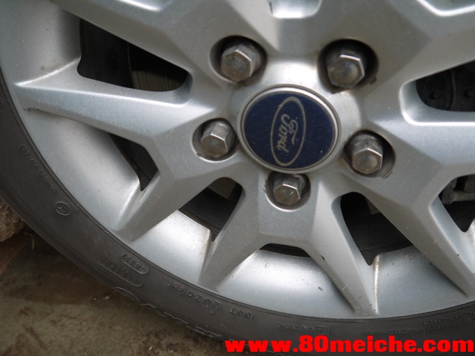

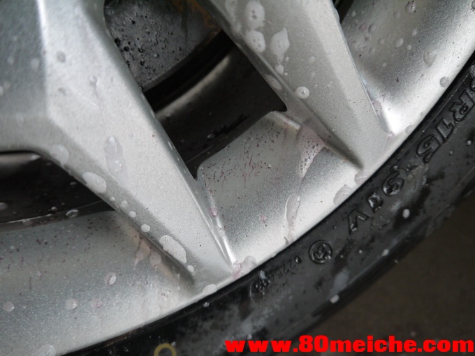

轮胎D10801清洁。轮圈D14001+CARPRO IRON.X去除铁粉(注意,这不是混合一起的意思,是分别使用的,先meguiar‘s,后carpro)

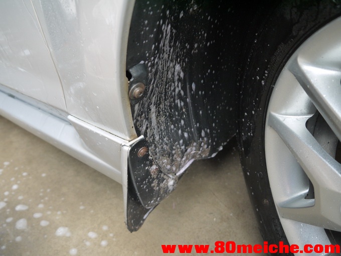

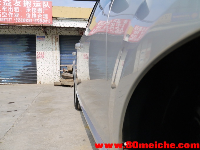

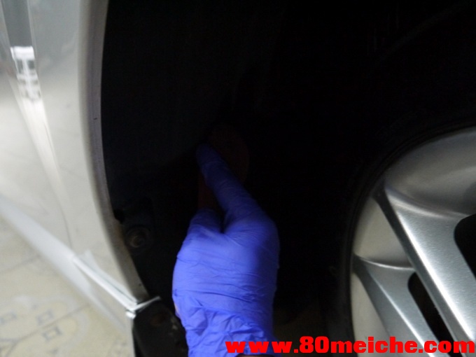

轮弧一直是我认为最辛苦,但最值得去做的一件事。因为你再亮的车漆,一看你的轮弧,就知道这车是做过美容的旧车。我一直认为,至高无上的境界,是做完美容,却不留痕迹!不是像新的一样,而是看起来就是新的!虽然我还达不到,但不断追求着!大家都加油吧!朝着这个方向就对了。

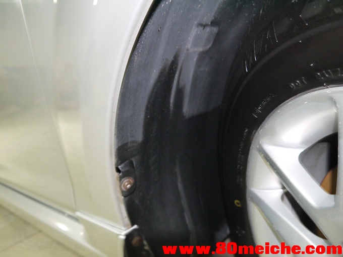

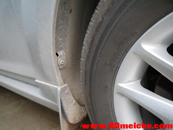

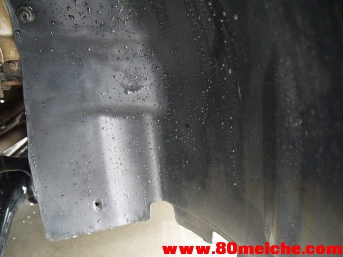

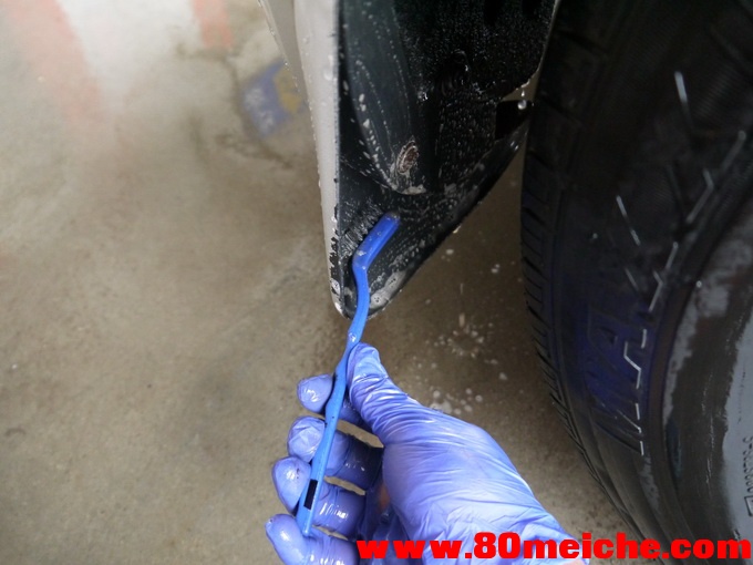

超级多的水泥块,柏油,反正情况最复杂难洗的就是这里了
这洗完之后,放几个特写,有点遗憾的是我刷水泥的工具不给力,造成有些新的划痕产生,虽然洗干净了,但这个不是正确的方法。科学的清洗,是基于无损的。

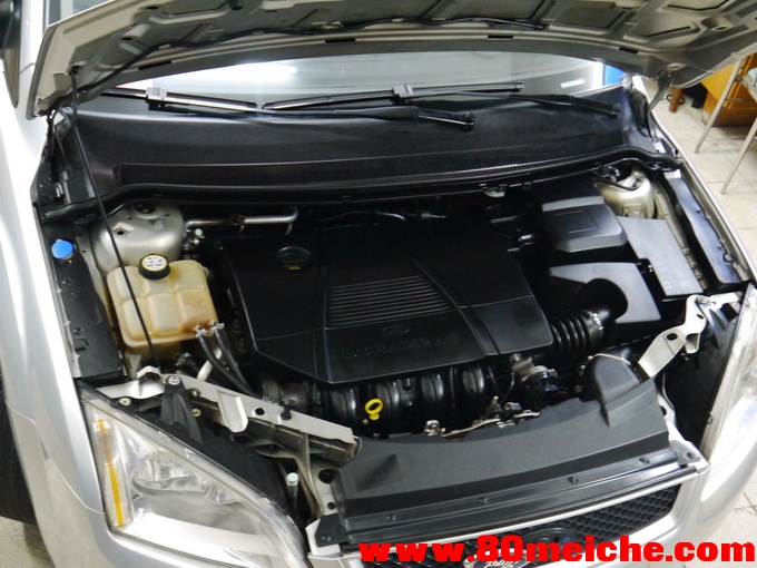

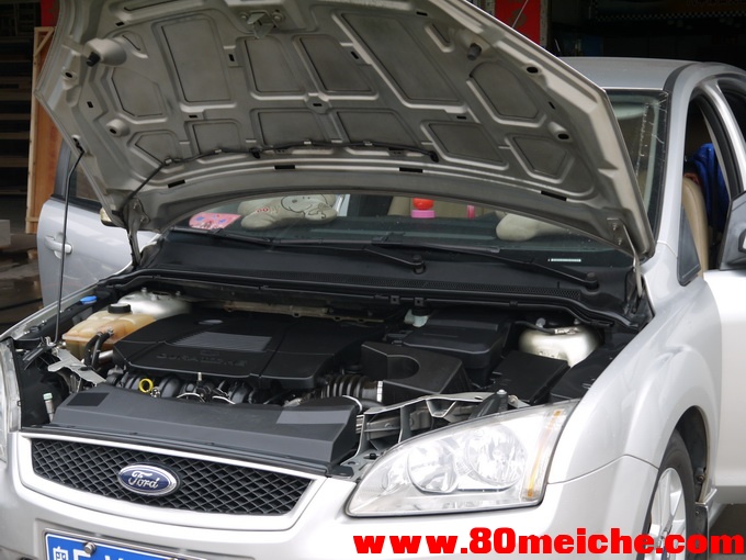

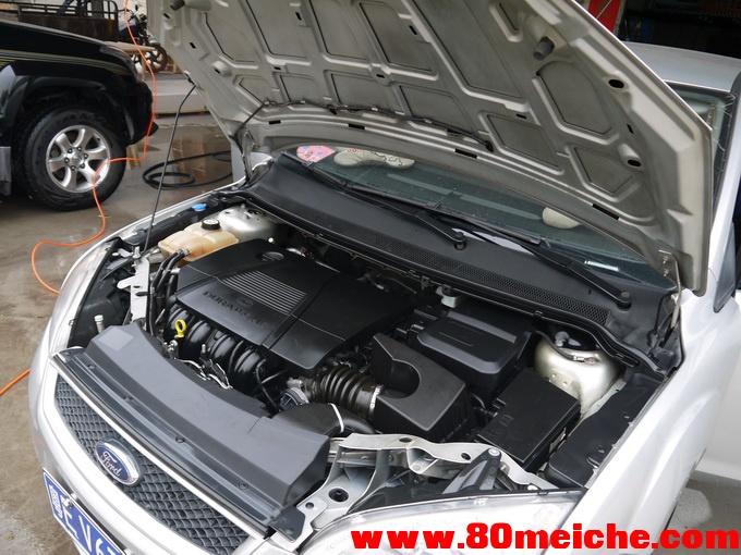

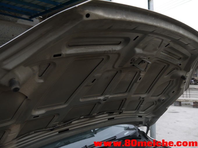

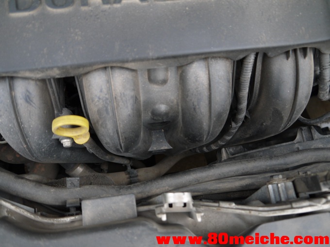

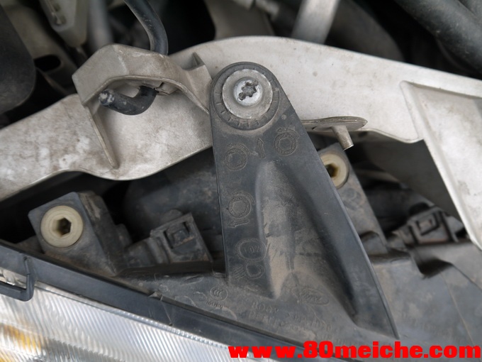

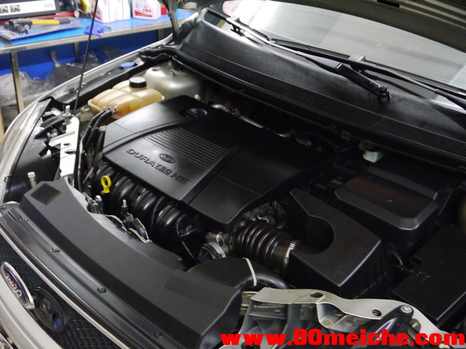

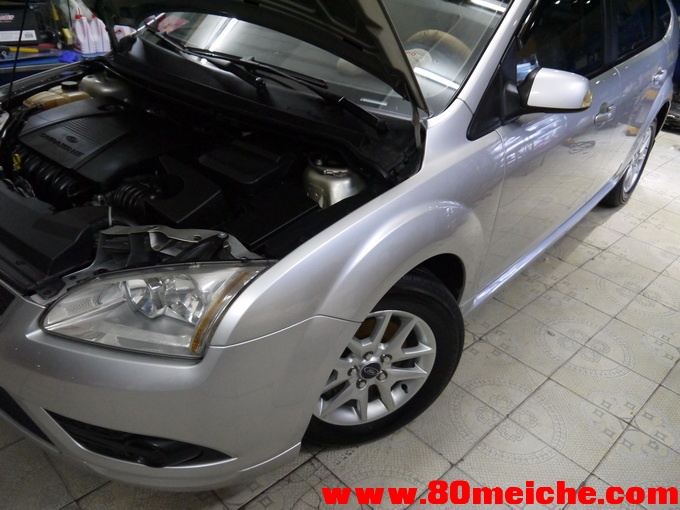

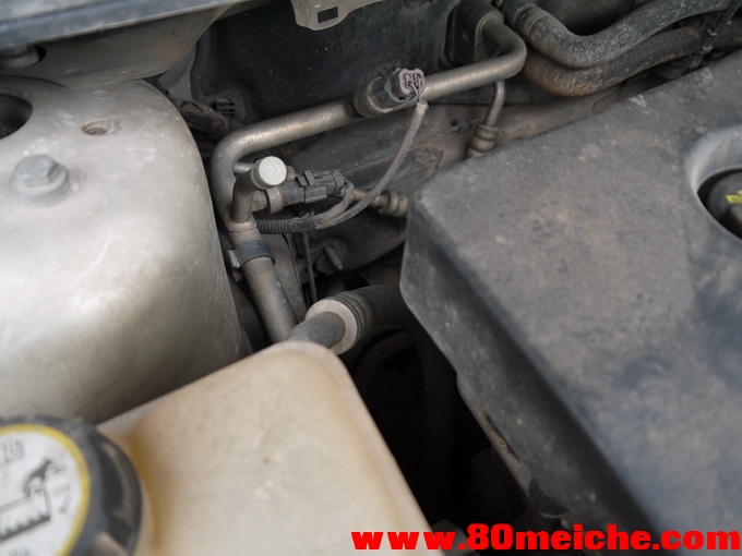

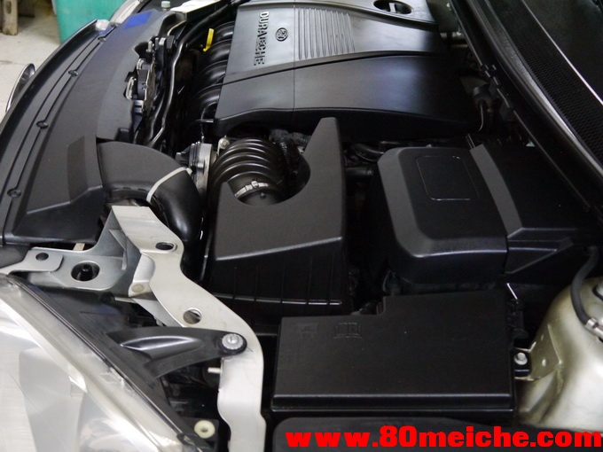

引擎室,一直以来都是大家对小弟比较认可的地方,提车的时候,我打开给车主看,马上看到对方的嘴变成O型的形状。问我怎么做到的,我只笑笑……
心想,洗你这引擎室,得花多少心思和清洁剂啊!不过作为汽车护理工作者,救活一台车是非常愉快而且令自己和他人兴奋的事。
看看之前的,一对比,这反差美就出来了

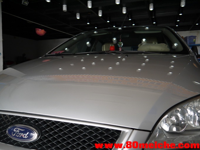

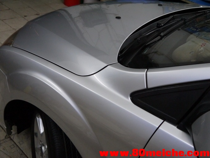

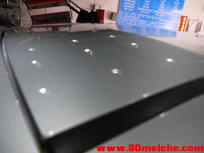

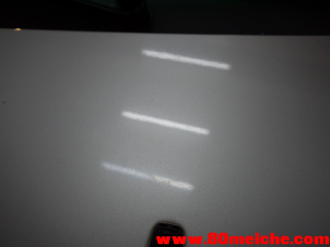

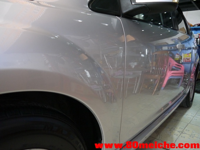

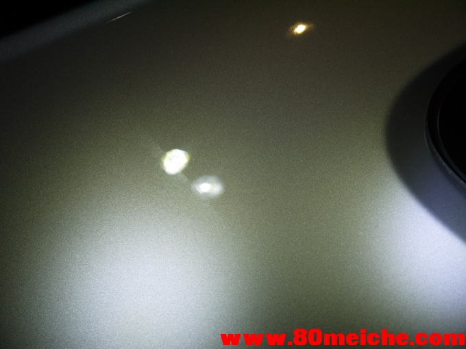

这次的漆厚测量目的其实就是为了判别哪个钣金件维修过,看哪个钣件需要我去特别关照的,记下来。一般健康漆面的厚度是125~195μm之间,当然,部分进口车的漆会有250μm以上。。。这里不说太多,做多了就会总结出来,这膜厚计不够精准啊!别买啊!我都后悔死了。要买就买6K多的KETT LZ990.便宜点的话,2K多的CM-8828,据说还可以……玩美容太烧钱了。我勒个去……{:47:}

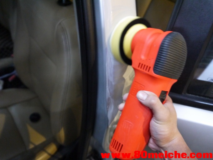

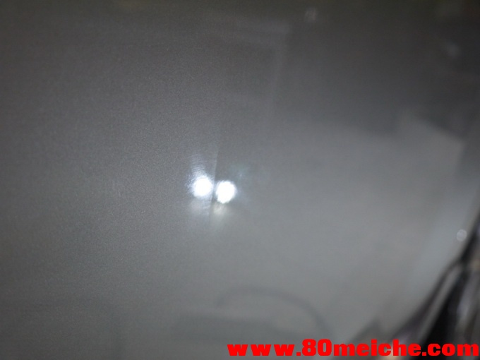

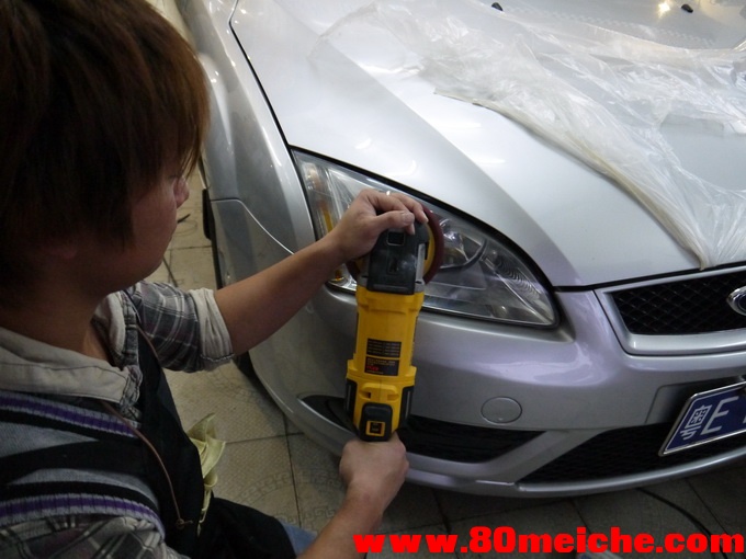

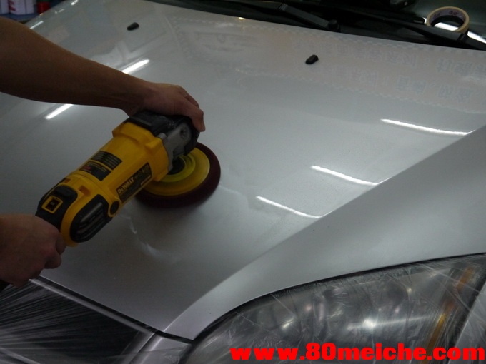

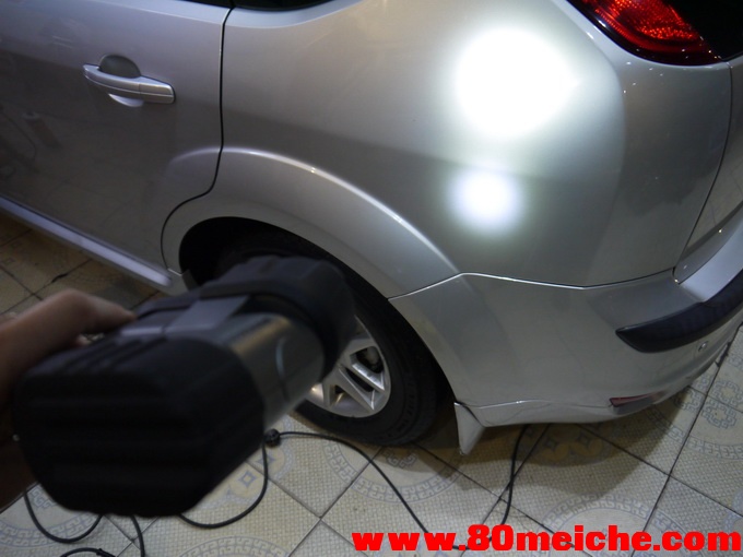

局部试抛。

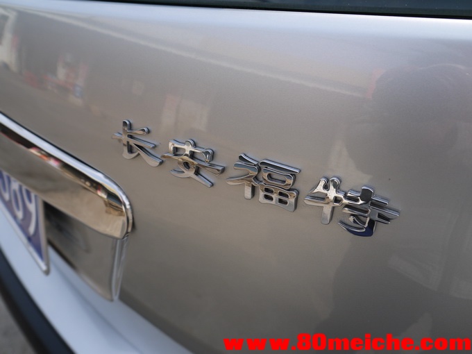

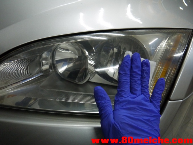

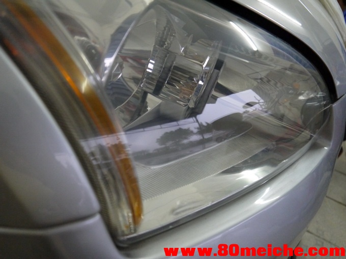

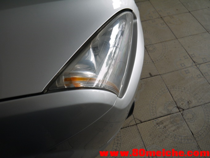

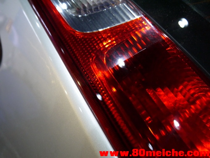

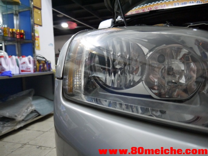

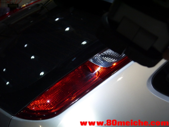

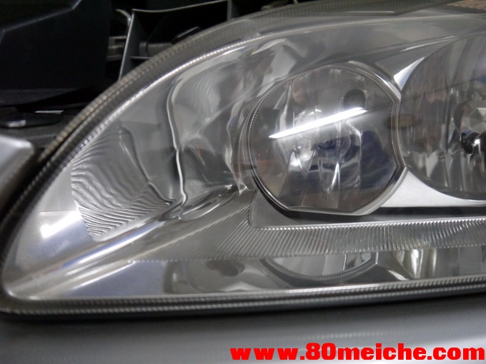

我觉得灯壳做回镜面,超帅的……

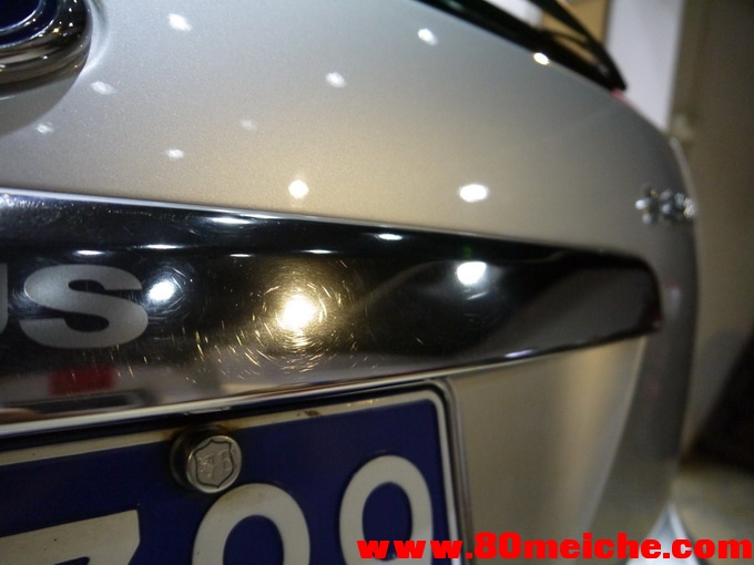

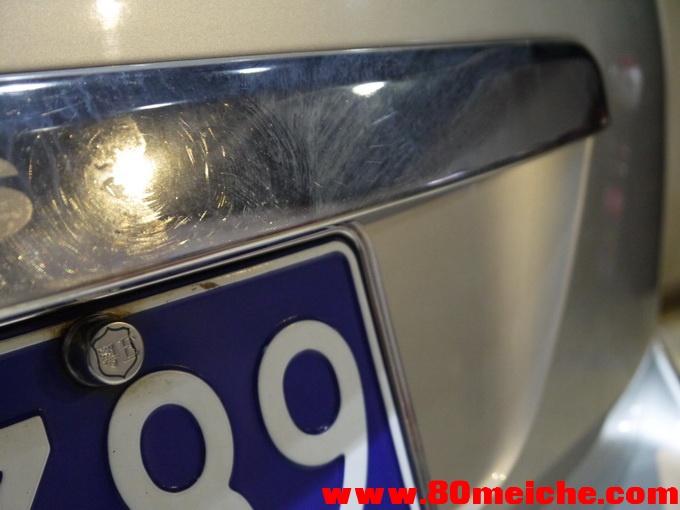

金属饰件,这太阳纹完全彻底抛掉实在太难了,我只好撸力把它做出一个看起来很亮的效果就算了。(众人:喂呀!明仔你的这个黑店…… 明仔:我不是神,不是万能的{:52:}

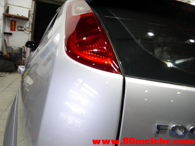

车灯漆面一起50/50对比。

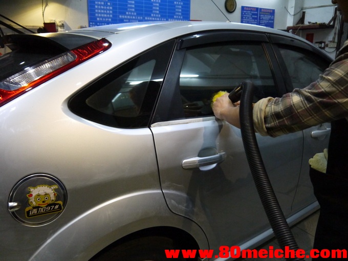

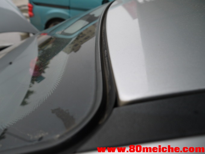

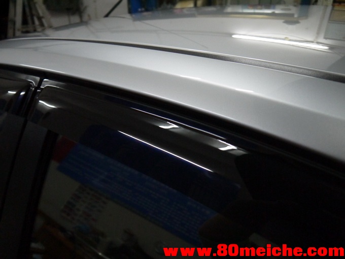

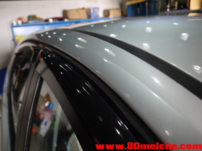

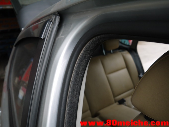

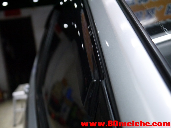

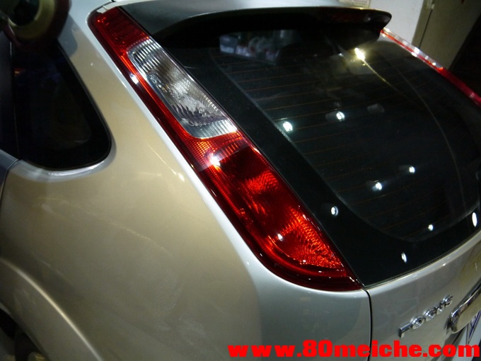

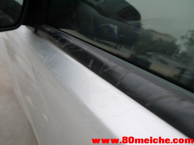

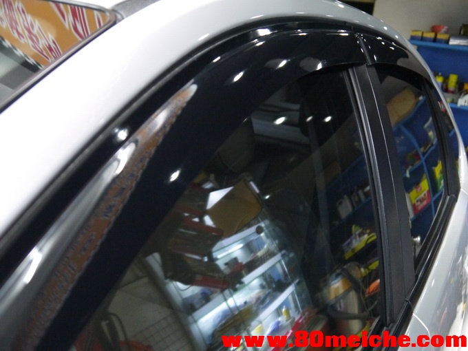

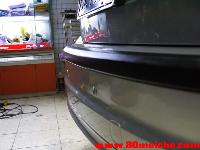

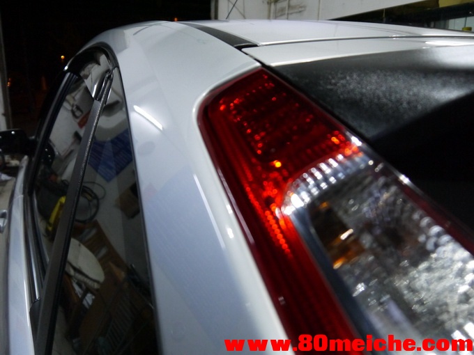

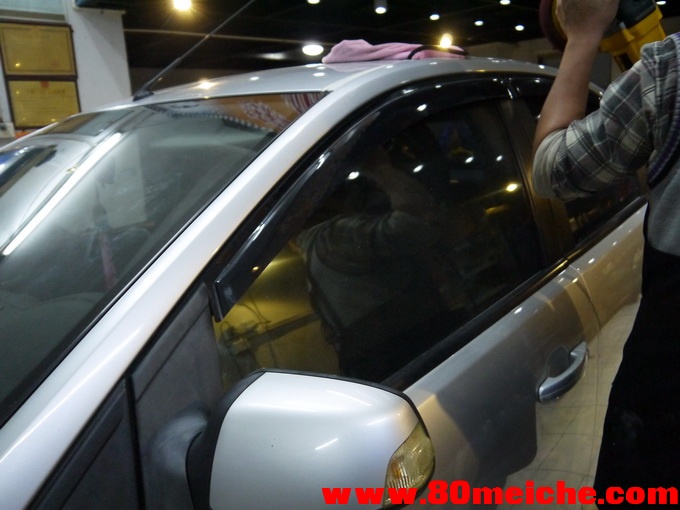

雨档虽然很便宜的一副,但漆面搞好了,我肯定不能容忍它毁掉我的作品。抛!!

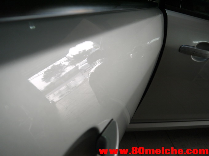

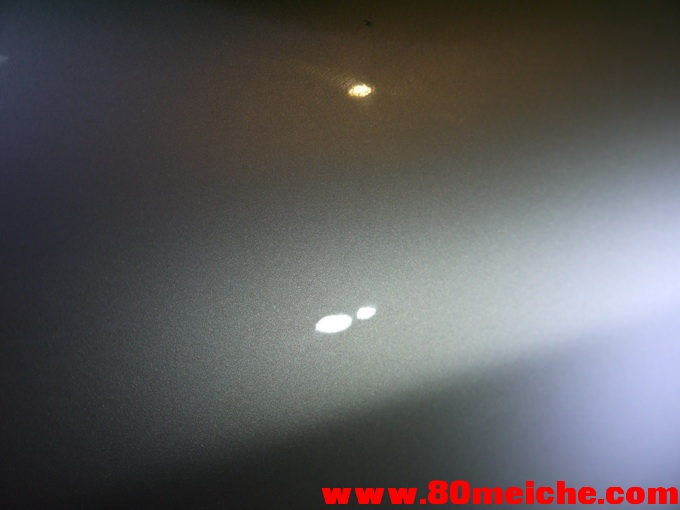

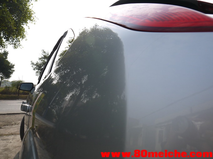

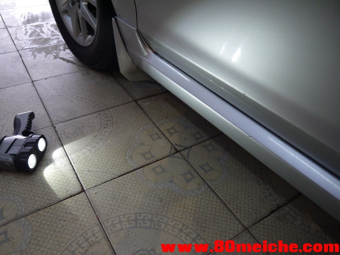

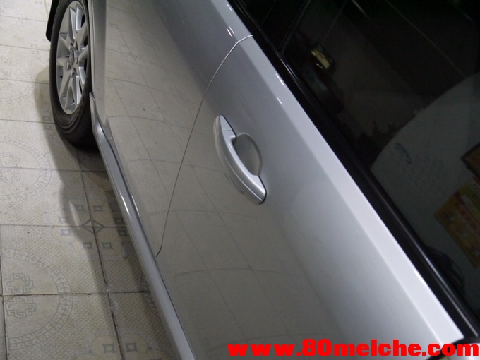

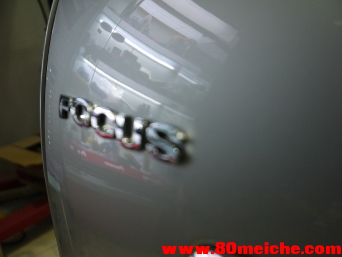

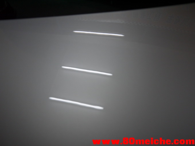

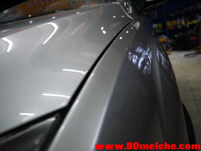

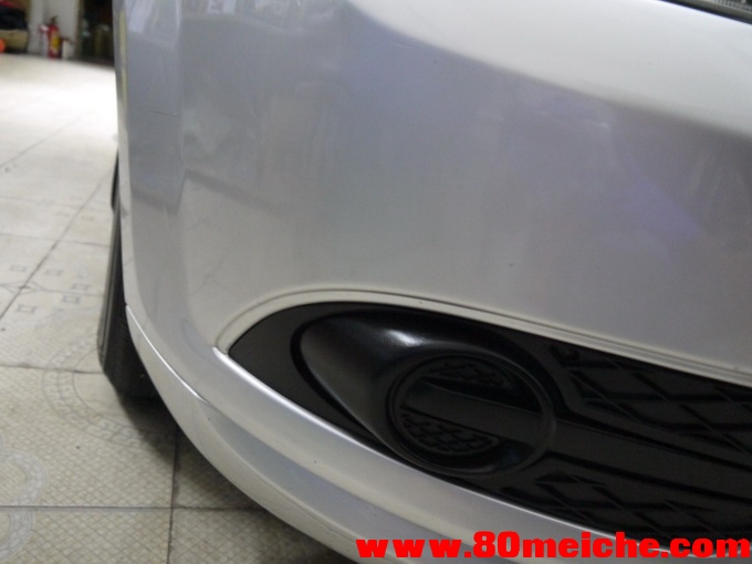

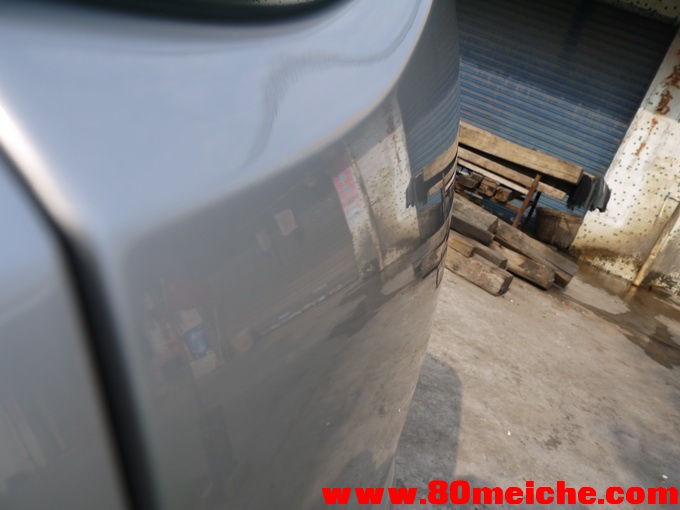

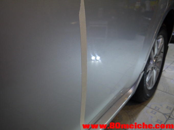

狗爪痕迹。虽然明显,但其实不算深。轻松解决无鸭梨

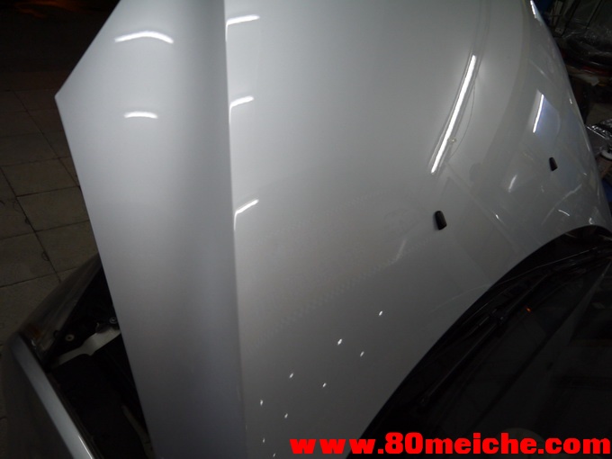

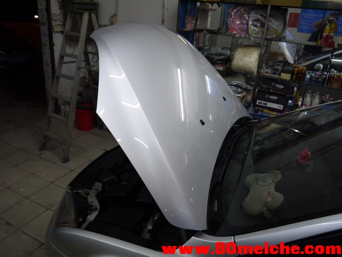

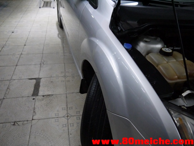

引擎盖50/50对比

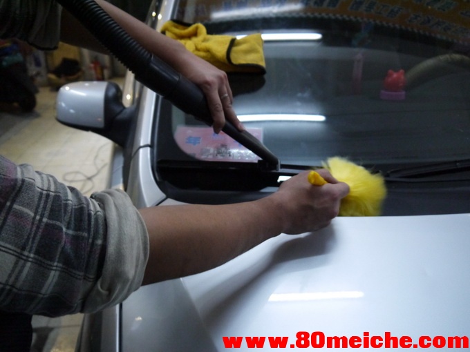

清理研磨剂粉尘。

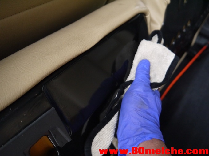

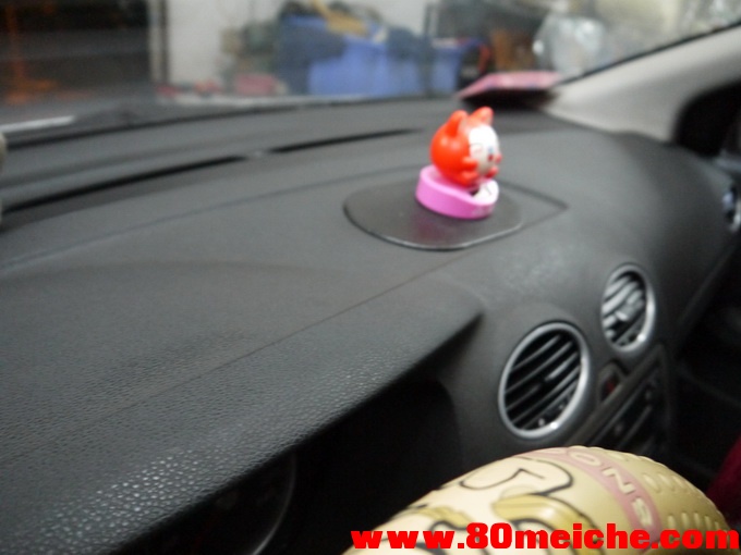

IPA脱脂前,检查下伙计做的内饰护理,可以的话,我并不想重复地使用清洁或者护理剂去补充不足。

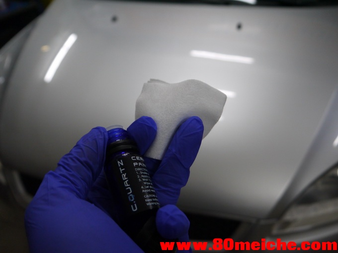

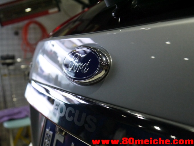

接下来,上镀膜之前非常重要的一步,这一步会影响到镀膜剂对漆面是否有良好的附着力。一般情况下,最好使用镀膜剂厂家生产的脱脂剂,因为IPA(异丙醇是有毒的,口罩手套是必须的。具有危险性,小弟经营利润低微,只好把这个成本节省下来了,脱脂效果没什么大的区别)
CARPRO CQUARTZ 石英涂料(镀膜剂)

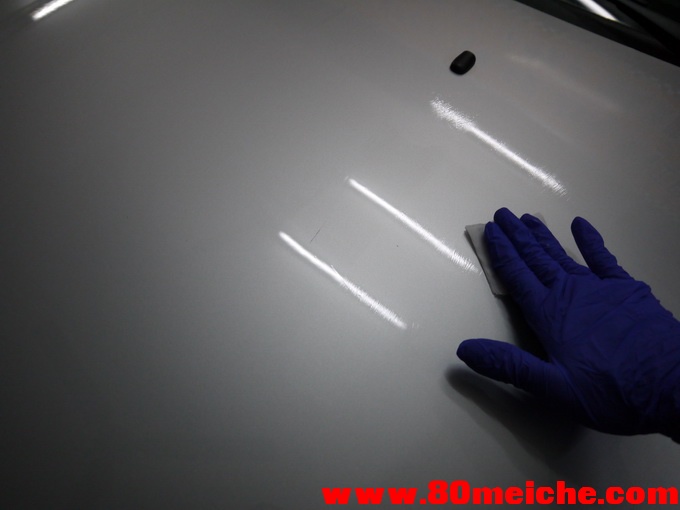

十字交叉法,先横,后竖。最大限度保证均匀。
根据室温调整这个擦除对于药剂的时间。这个使用方法,产品说明有教到你的

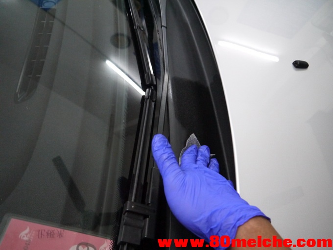

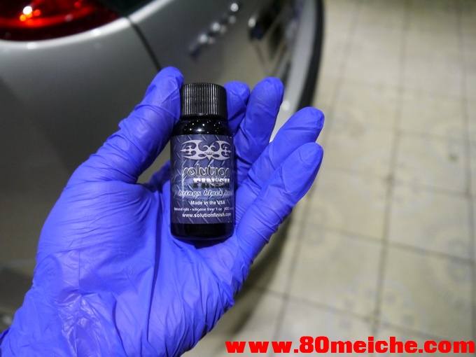

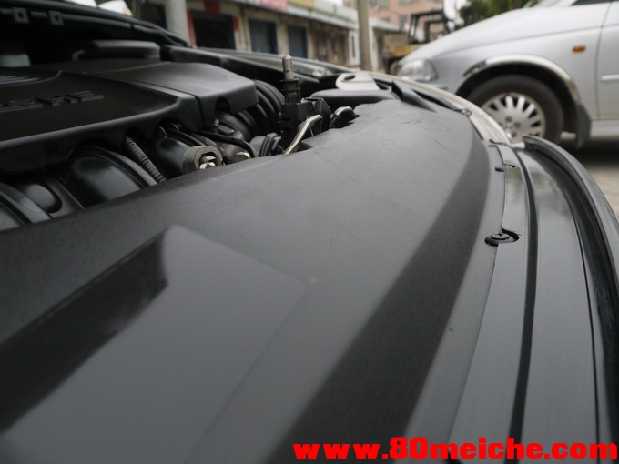

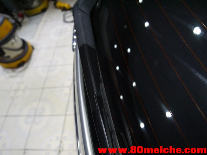

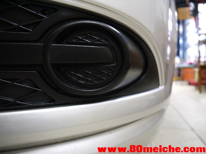

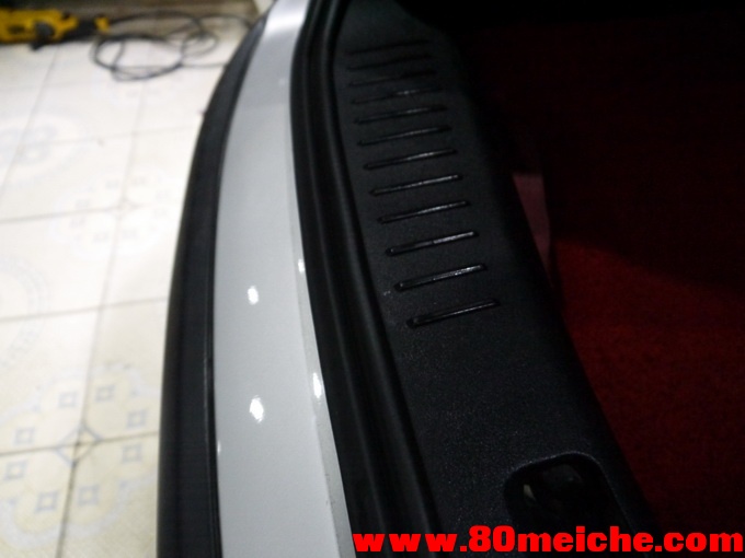

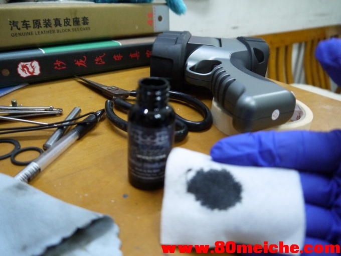

这台车的外部橡胶件,看着真的非常不爽。。。要出动这个了。Solution finish black plastic & vinyl restorer

明仔用的那个黄色的抛光机是什么牌子的?看着很不错哦
