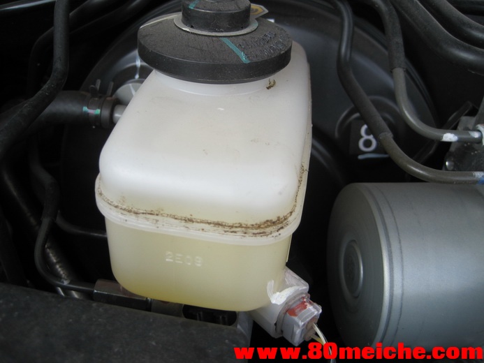

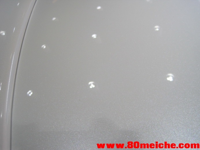

这个车的铁粉够多的。肉眼都看得出来一点一点的黄色铁锈。

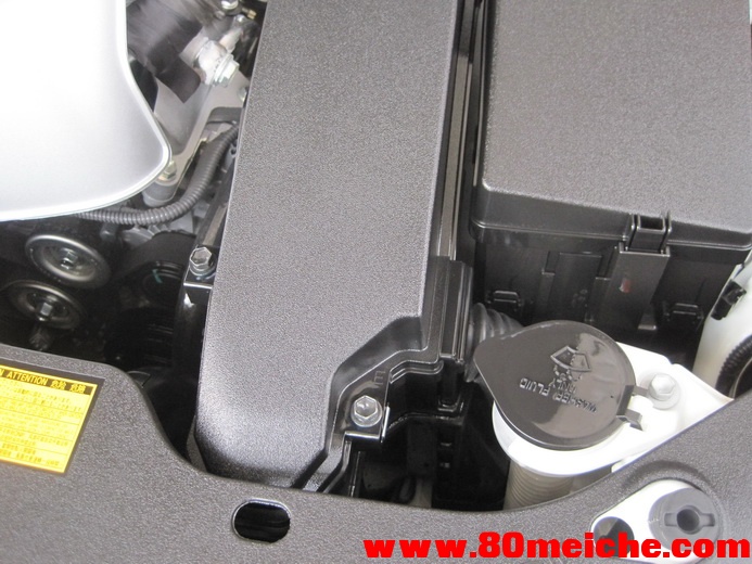

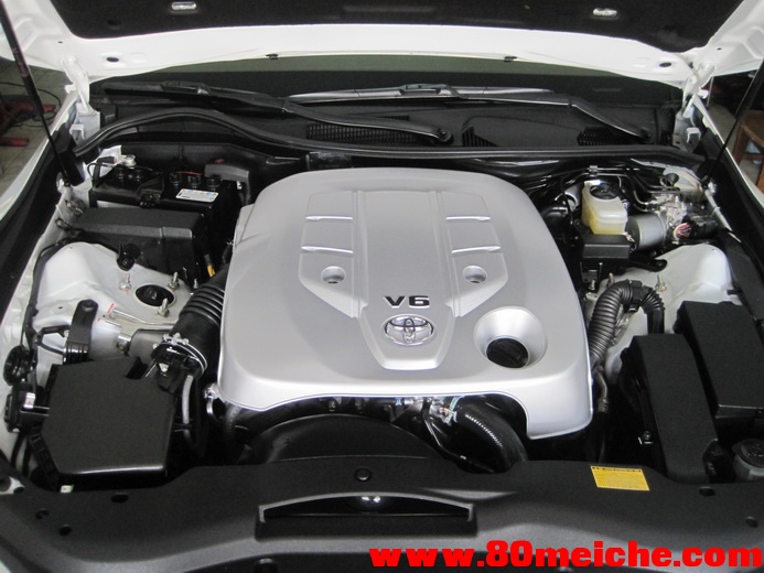

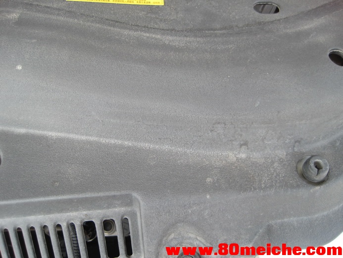

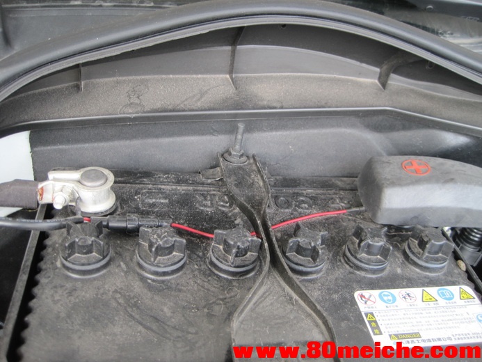

引擎室不算很脏,但对于买了1个月的车,算很脏了!

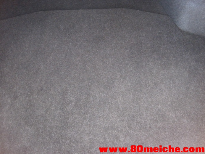

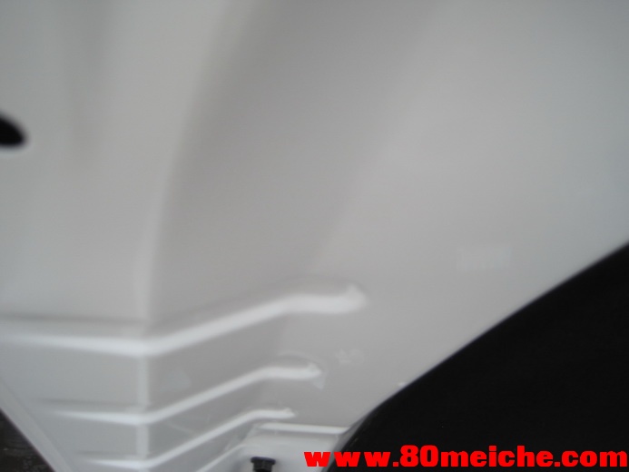

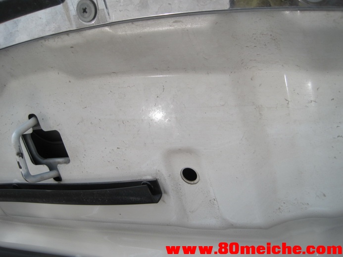

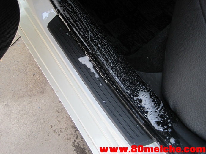

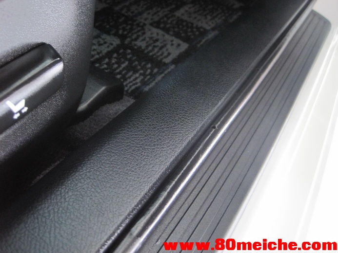

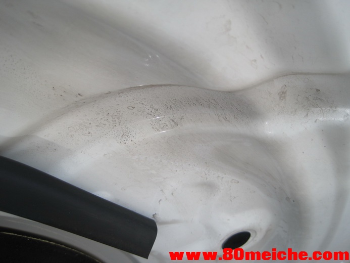

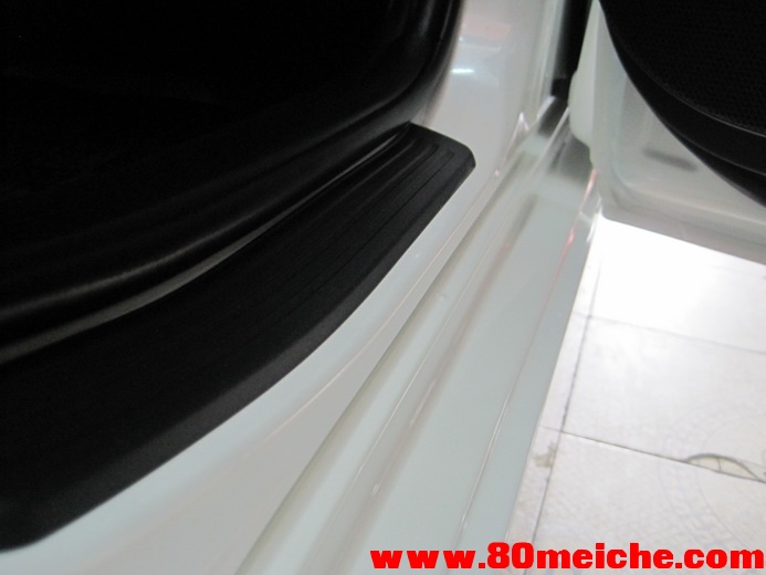

先清理行李箱的门槛和导水槽。

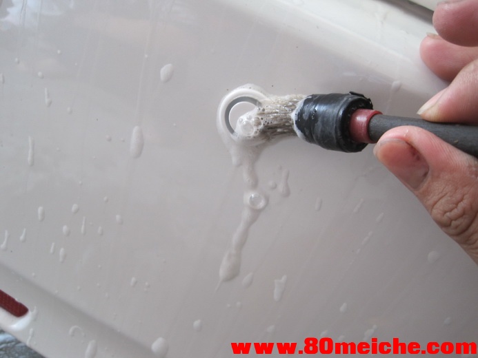

依据污垢的种类和污染程度使用不同类型、比例的清洁剂。

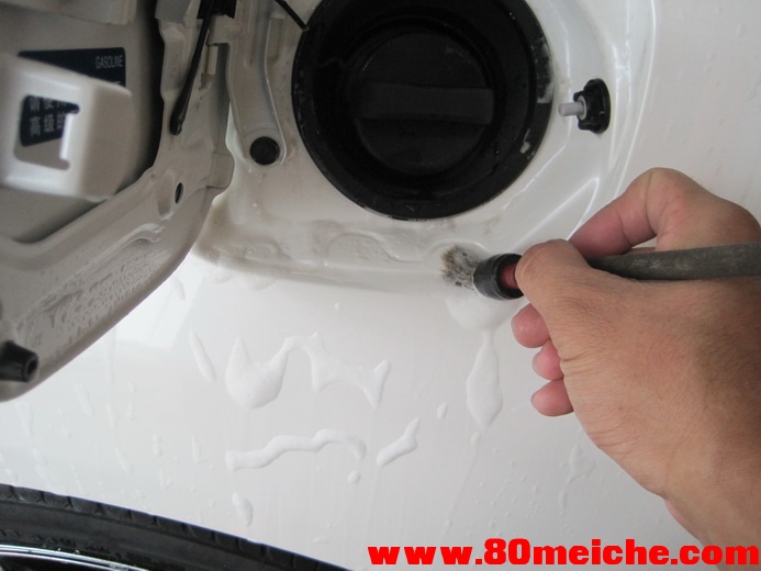

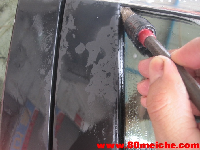

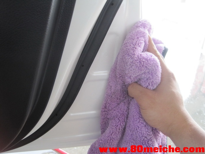

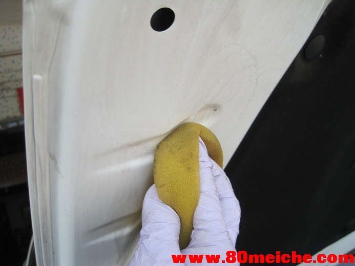

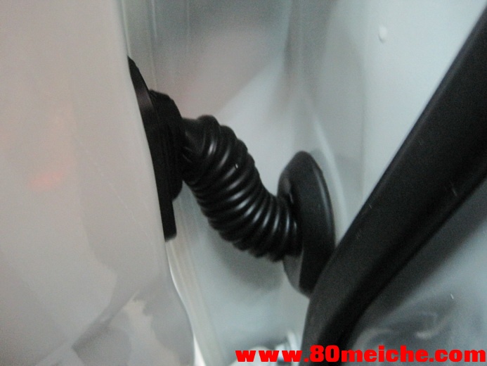

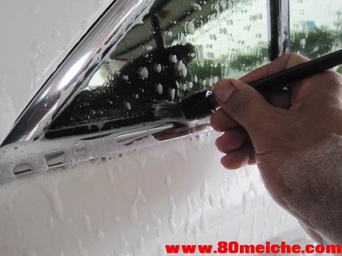

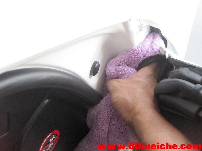

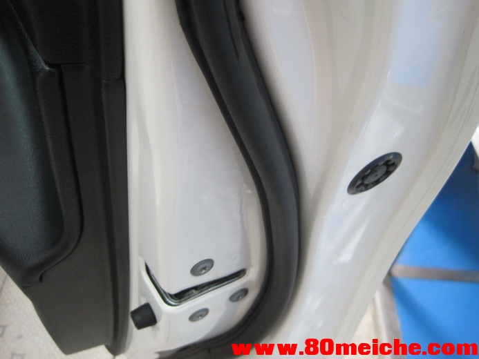

行李箱的门边的清洁完成后,开始清理门轴和门边。

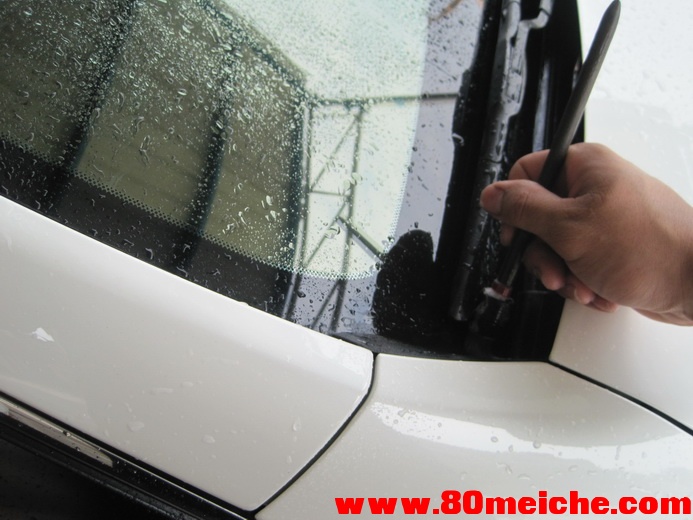

先把尘埃沙子冲掉

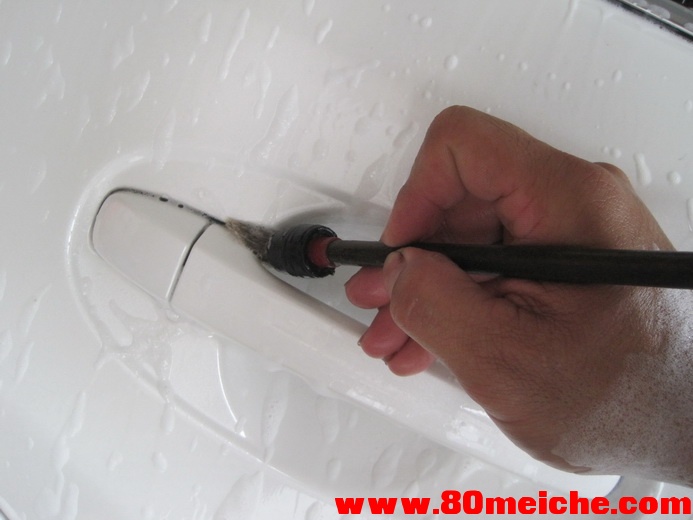

清洁剂侍候。
螺丝孔也别放过。。。

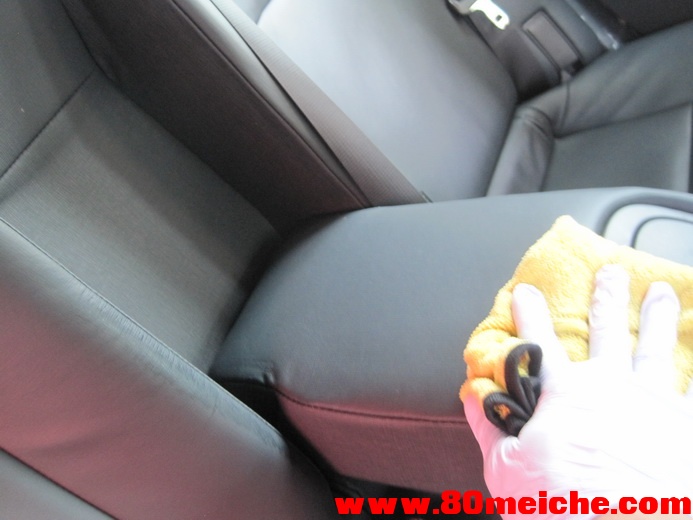

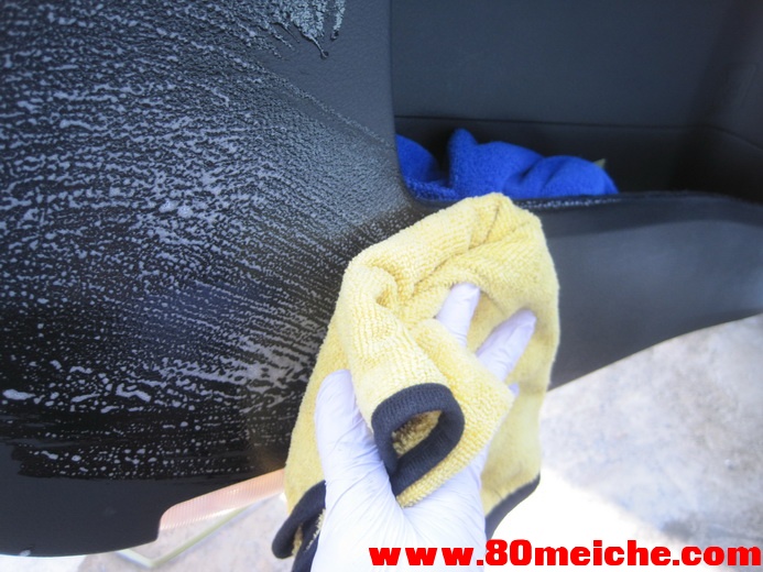

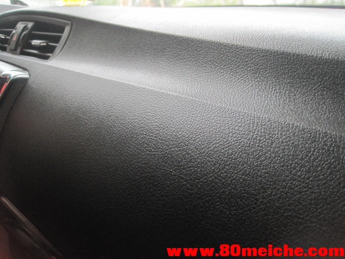

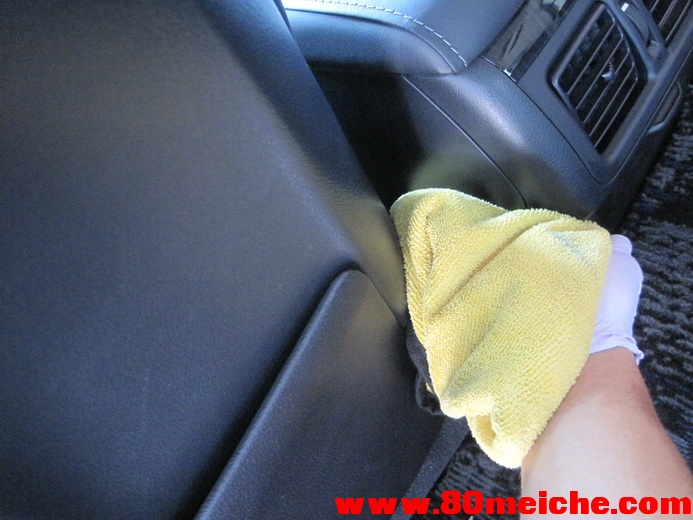

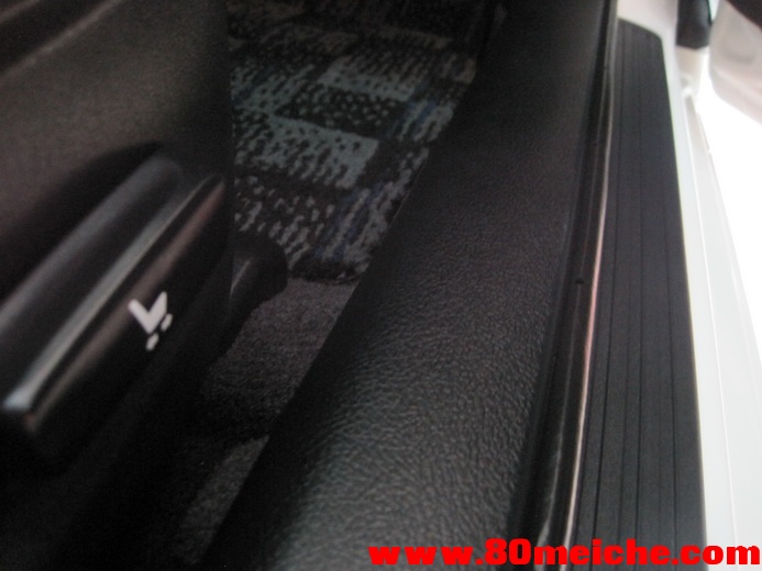

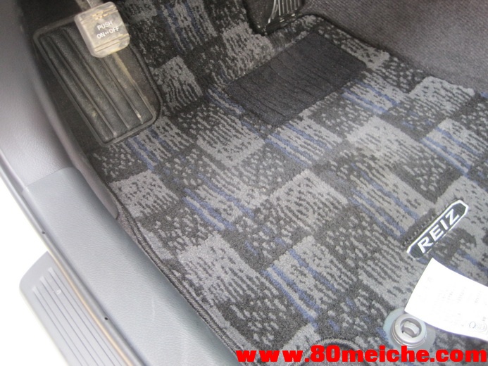

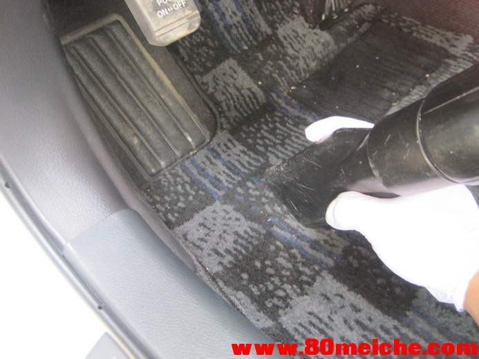

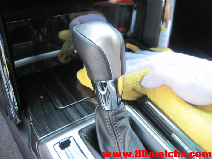

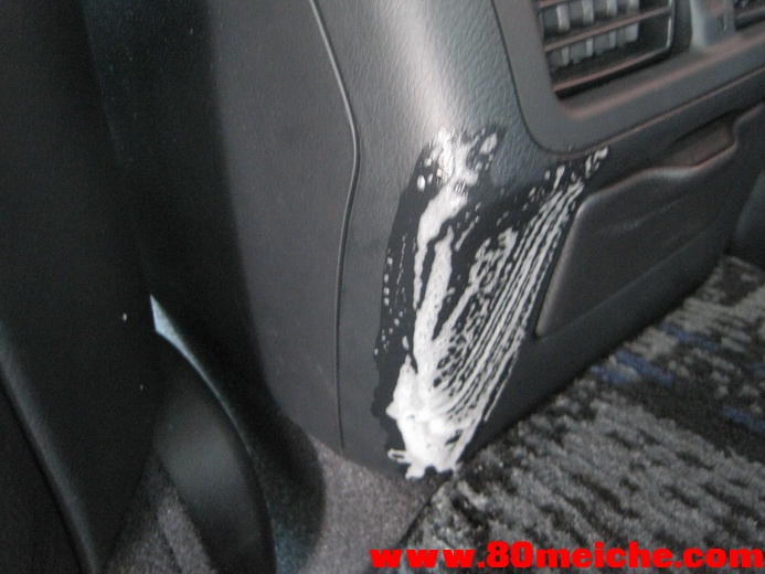

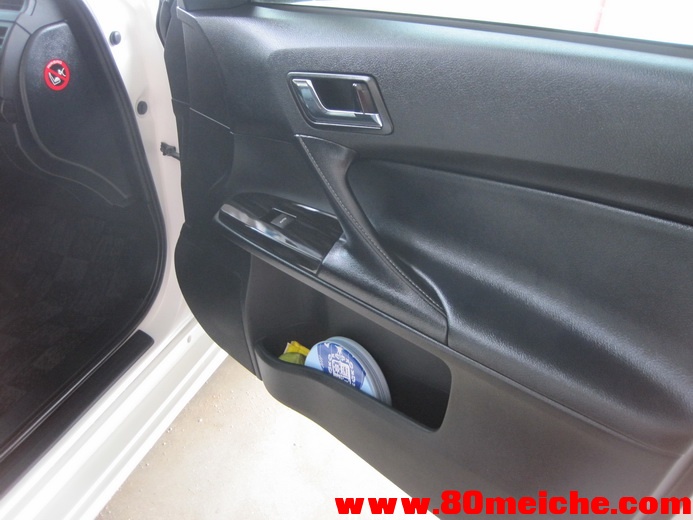

清理完所有的门轴门边之后,开始处理内饰。

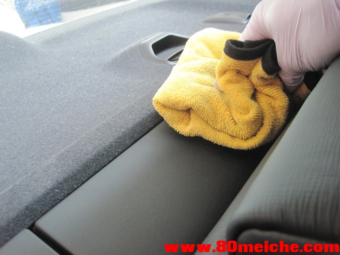

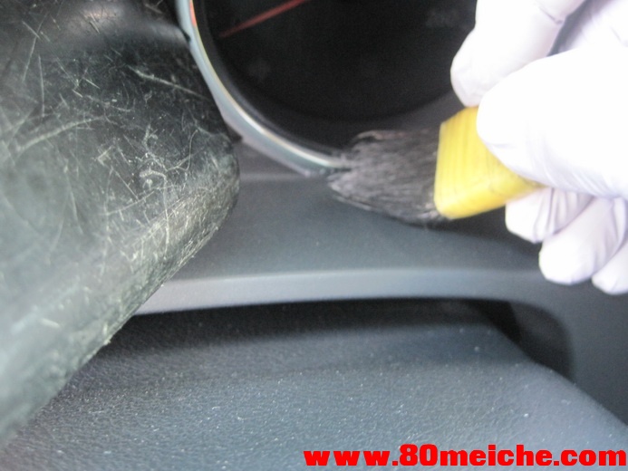

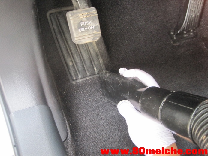

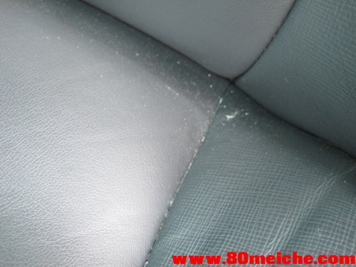

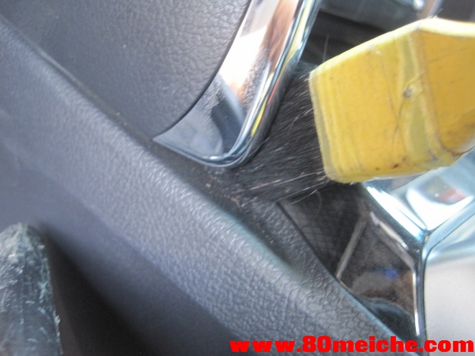

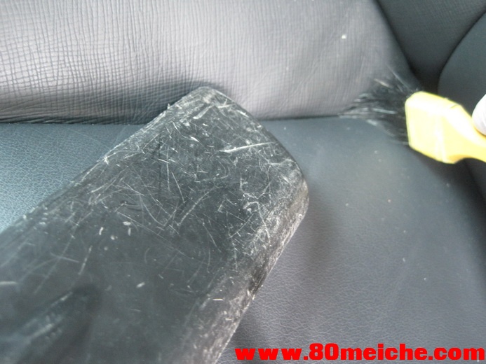

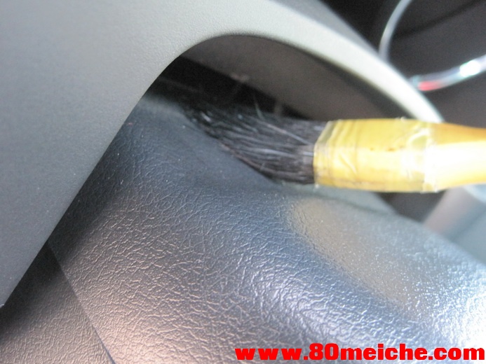

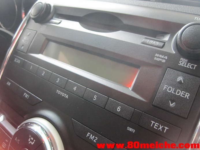

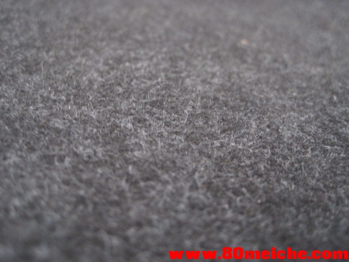

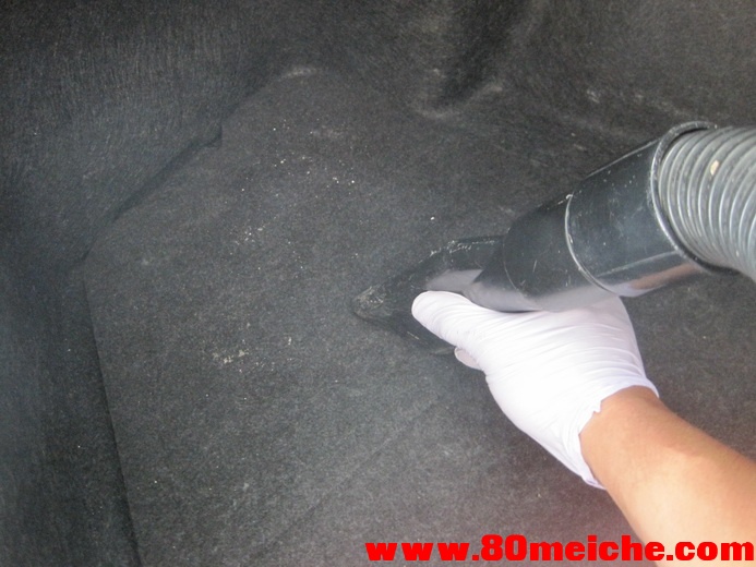

处理掉那些很明显的脏污后,接着吸尘

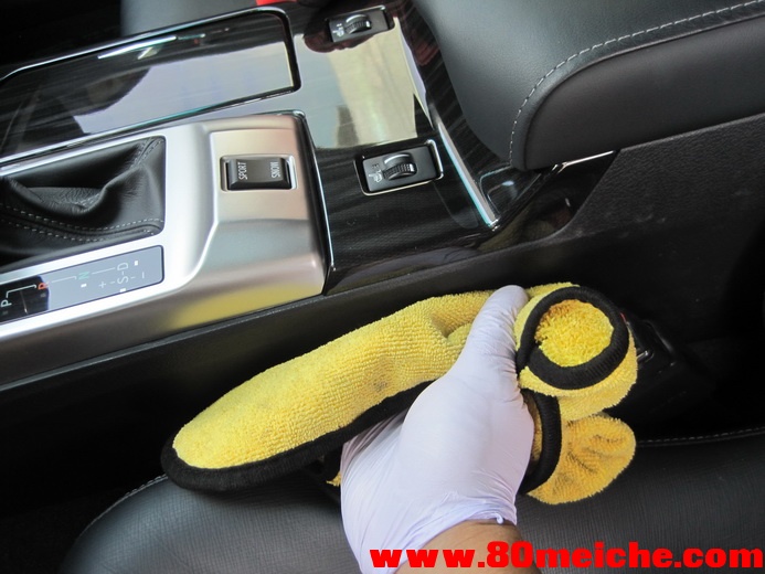

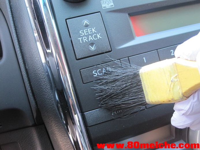

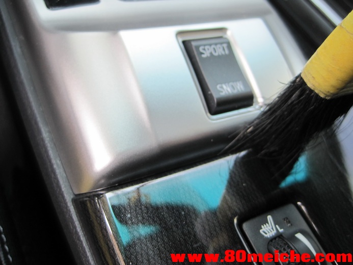

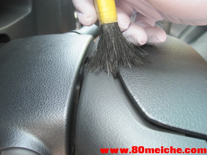

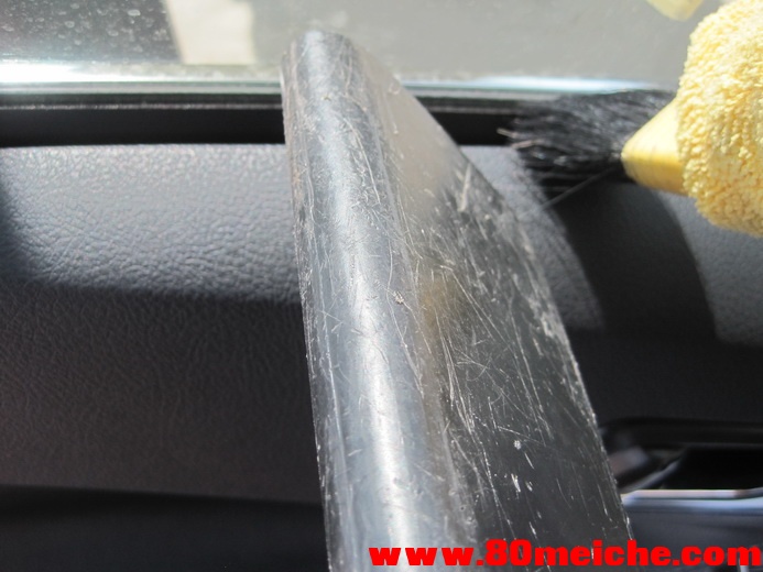

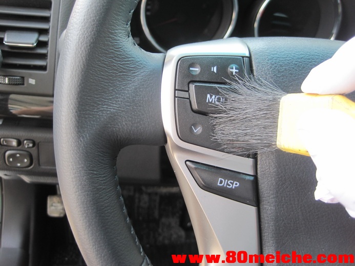

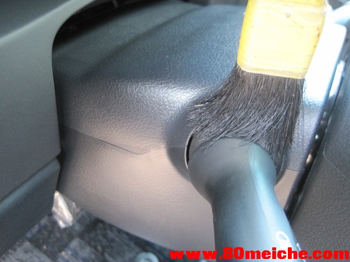

风口、饰板之间的缝隙的灰尘,最好是用鬃毛刷一遍扫一遍用吸尘器吸掉。

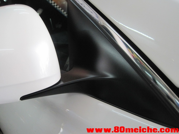

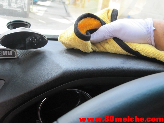

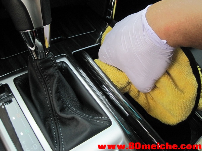

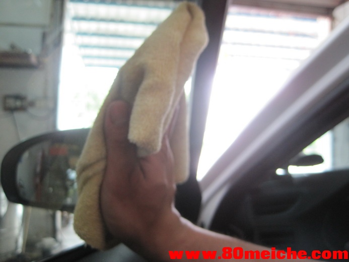

注意,这些表面光滑类似漆面的饰件还有亚克力(例如仪表)不能这样扫。会花掉的!用湿润的超细纤维布轻轻擦拭
就够了(只有灰尘的前提下)

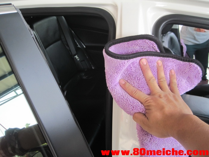

一些无法吸走的浮尘。用湿润的超细纤维布擦掉就可以了。如果比较脏,咬进饰件的纹理了,就需要用到清洁剂了

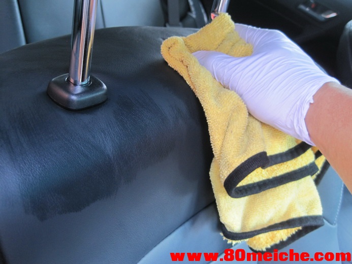

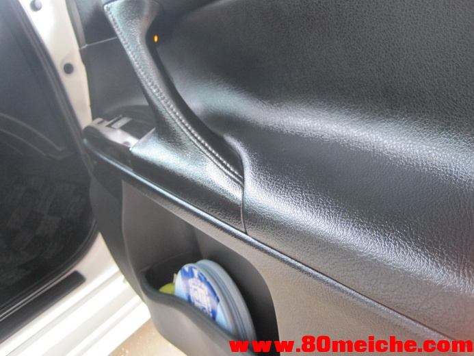

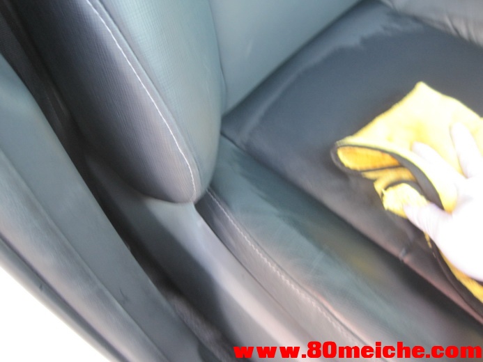

内饰清洁完毕后,可依据个人习惯上塑料真皮保护剂。也可以留到清洁完引擎室后才一气呵成一起全上了!

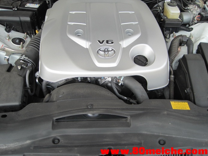

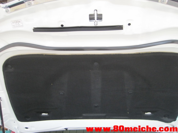

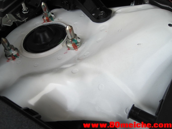

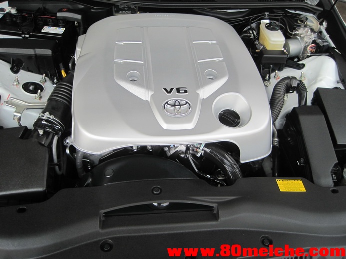

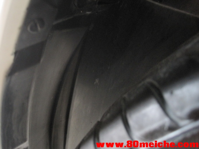

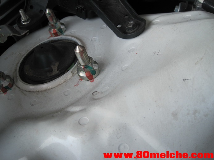

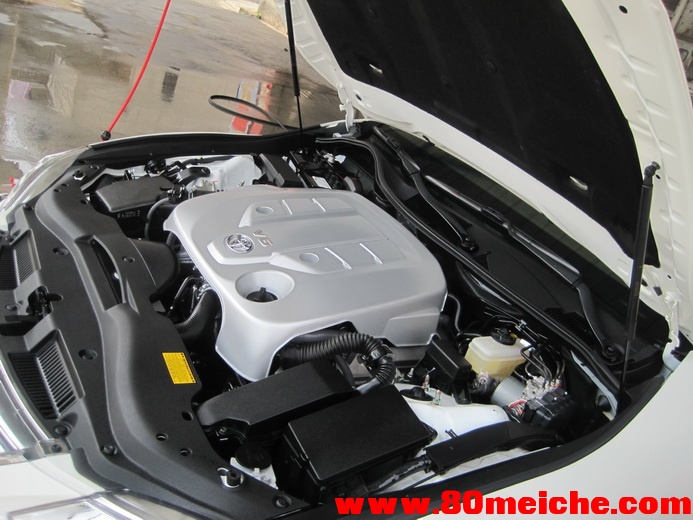

内饰的清洁时间基本足够引擎室的冷却了。下面开始动工(还是先判断污垢,确定清洁剂和工具。然后脑内建立一个合理的施工方法)
引擎室也是以从上到下的原则进行
这车的,保护剂是引擎室和内饰也一起上了

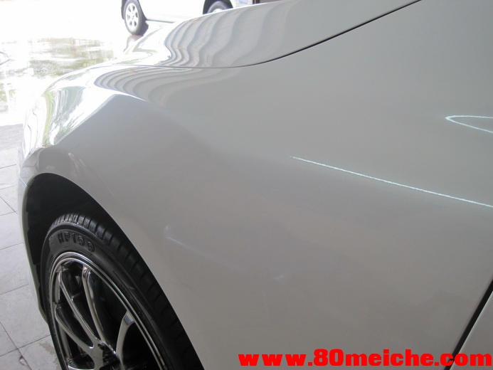

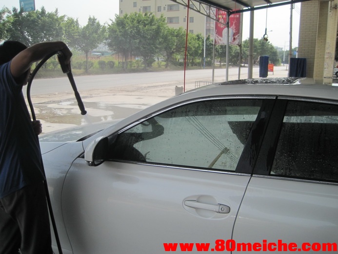

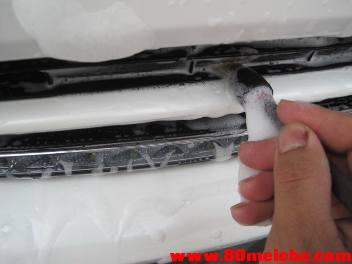

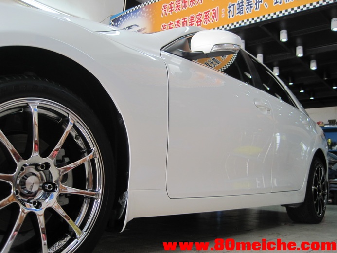

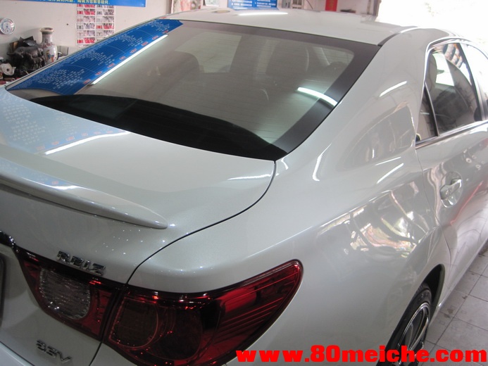

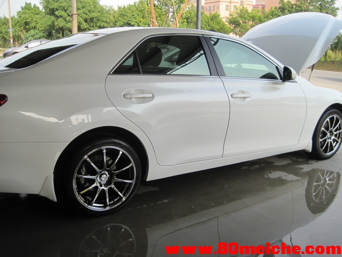

车身外观清洗

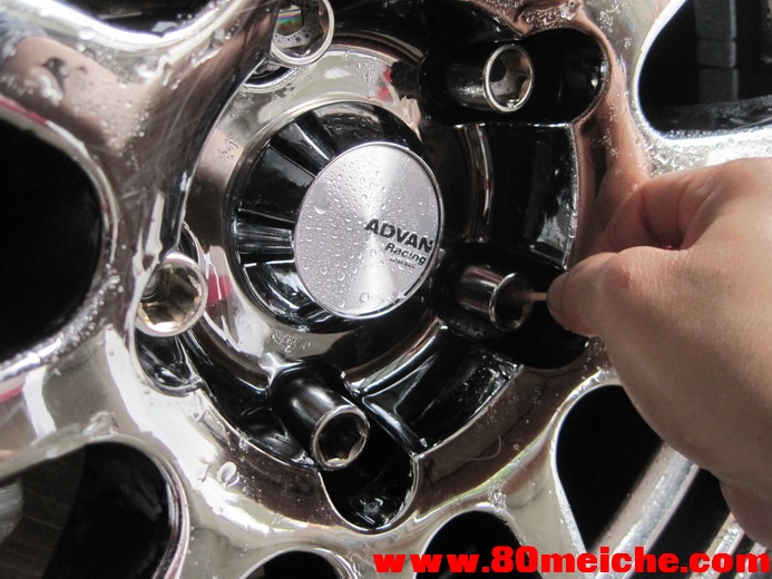

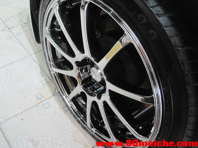

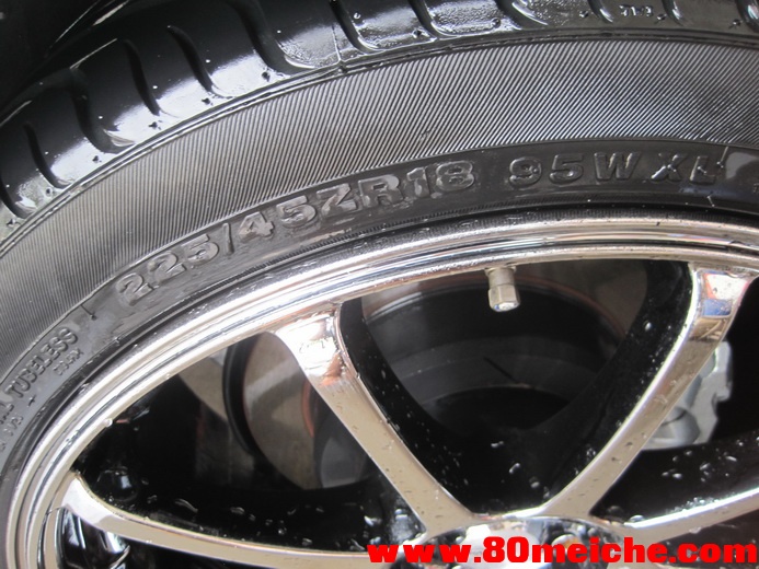

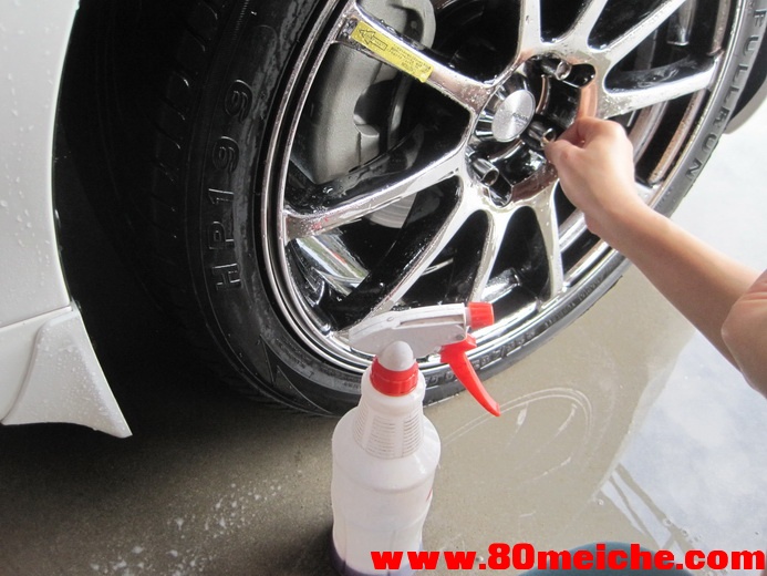

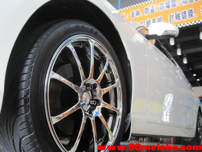

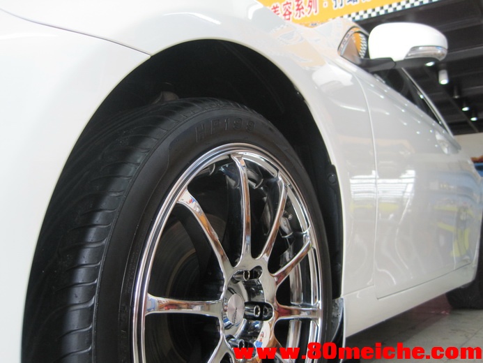

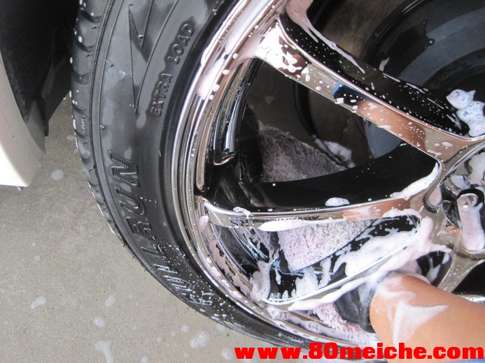

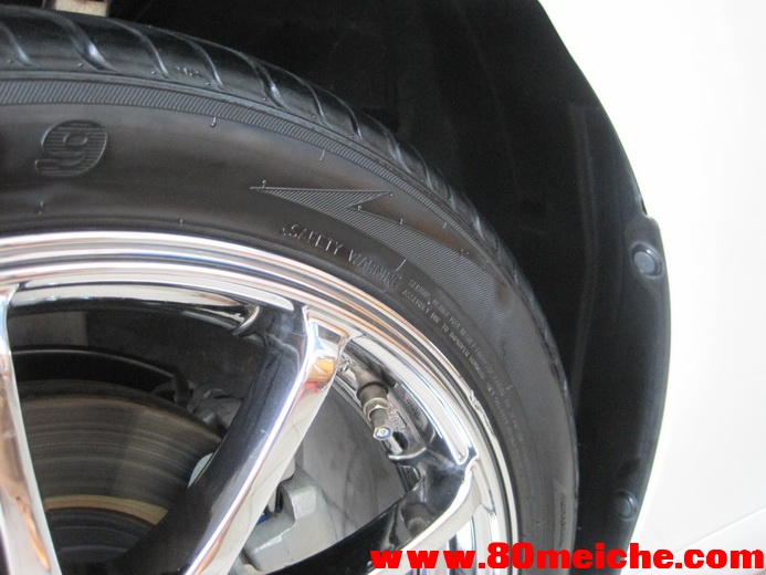

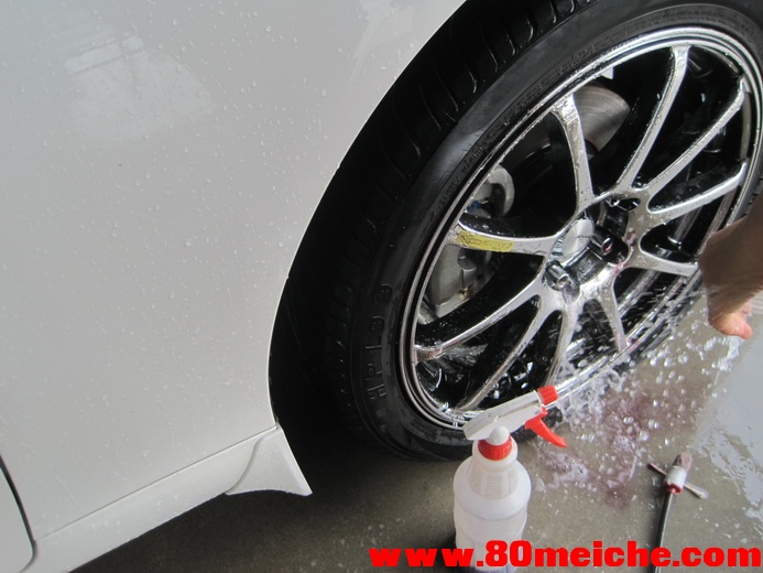

当然先是4条轮子……

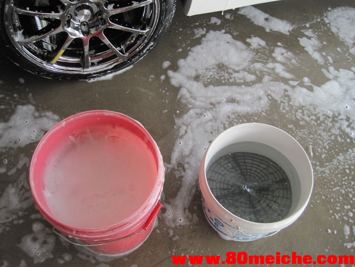

两桶水洗车法

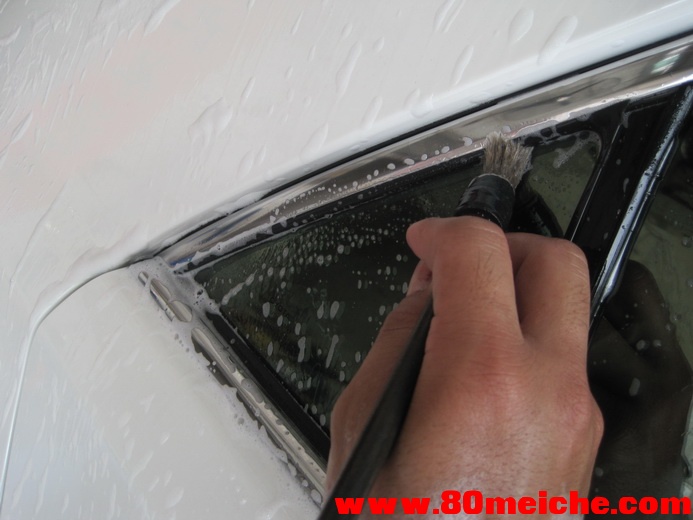

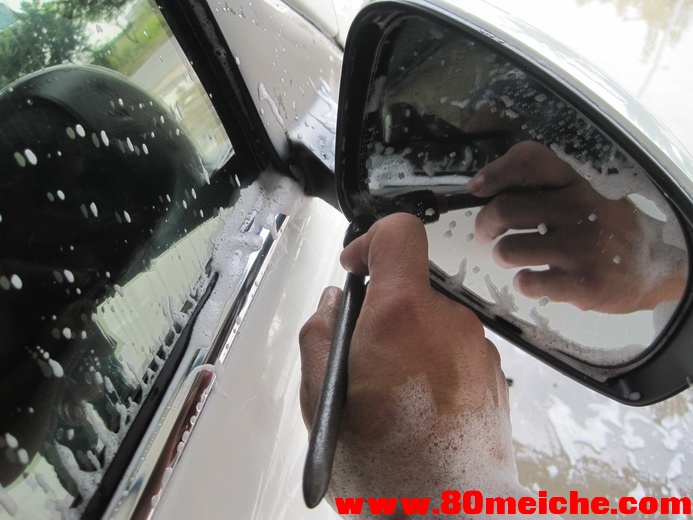

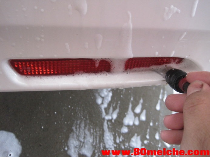

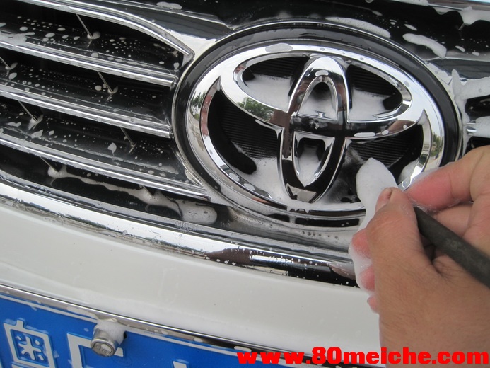

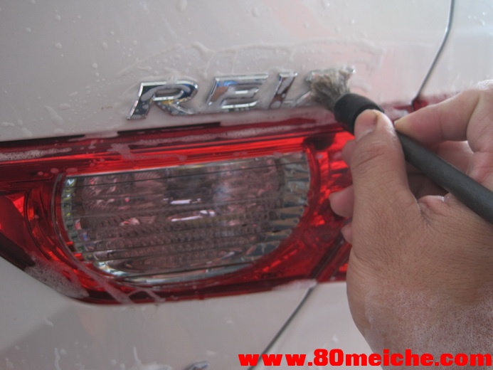

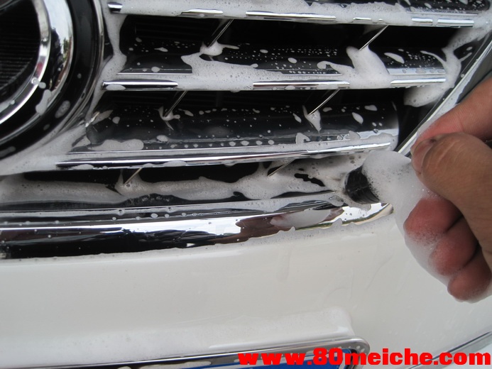

随后是细节处理

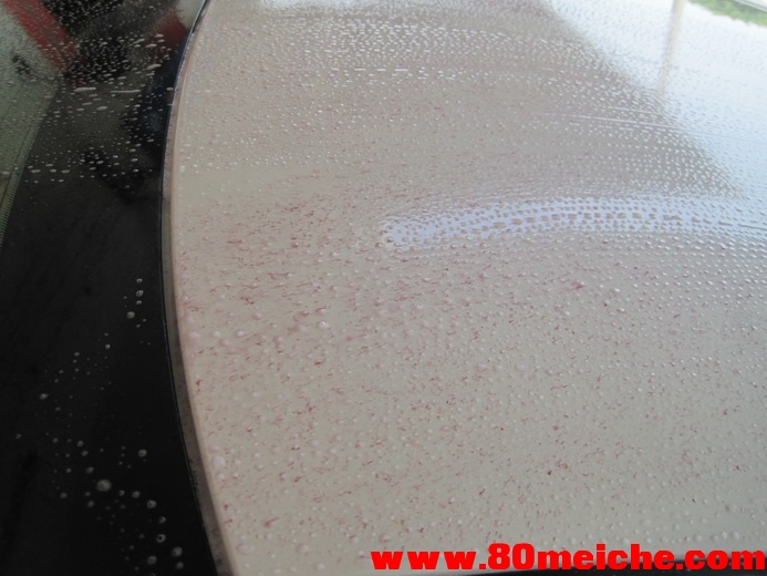

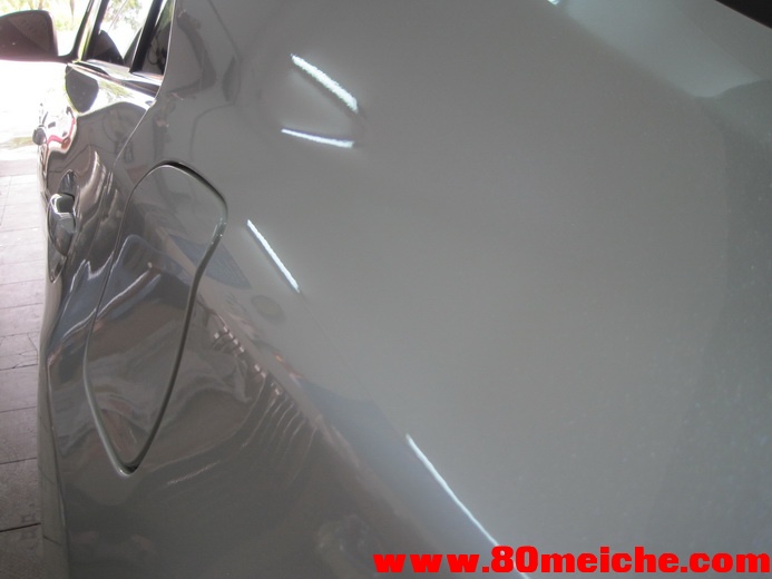

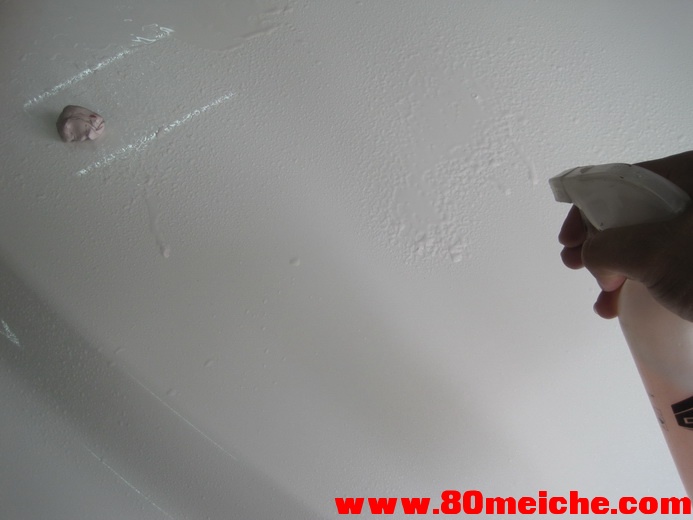

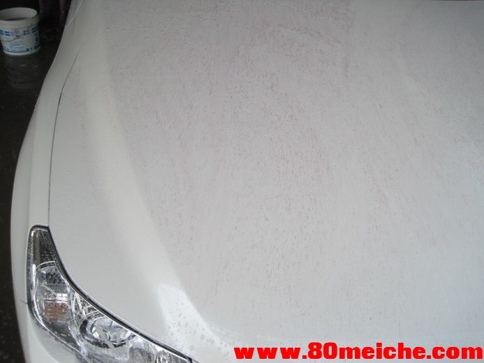

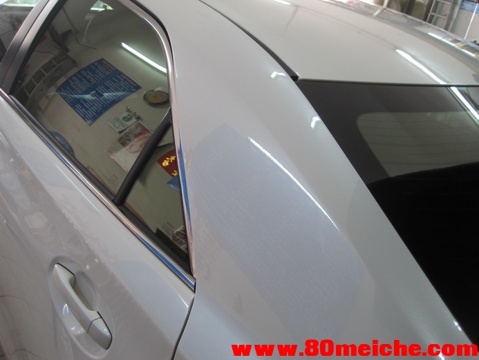

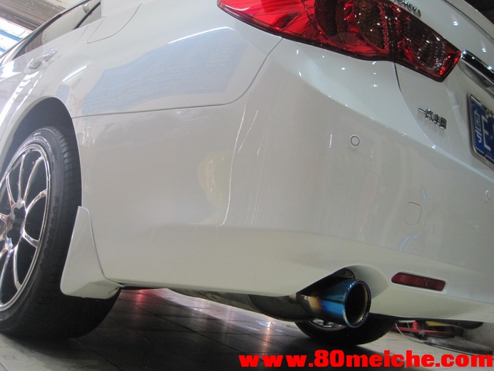

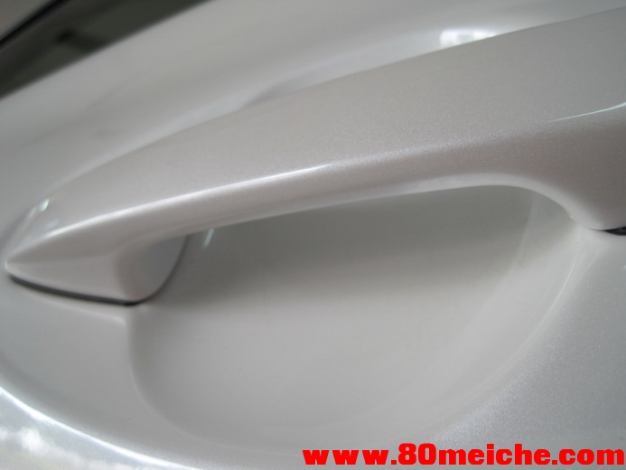

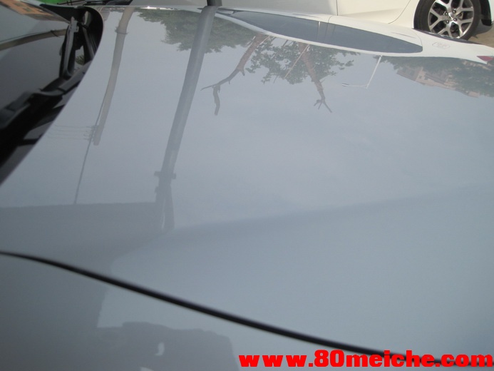

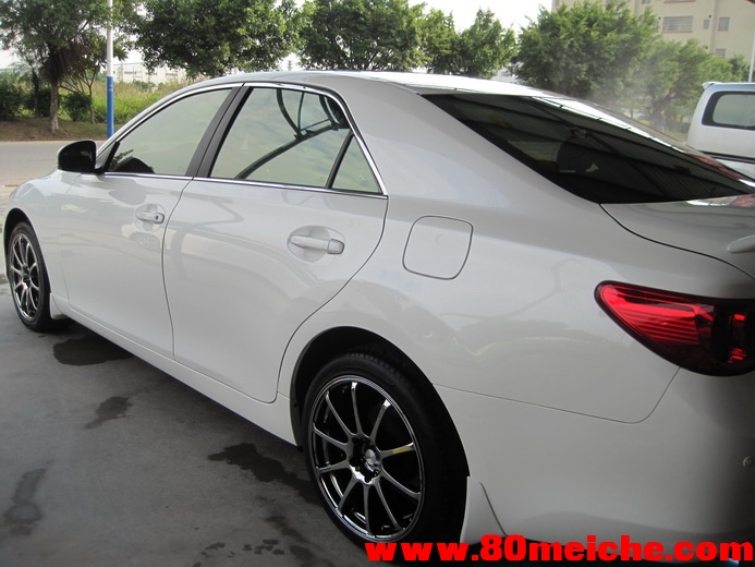

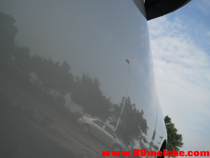

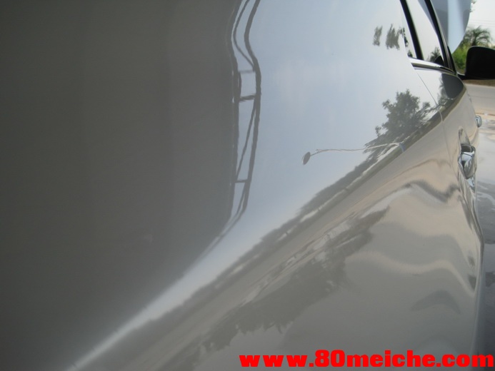

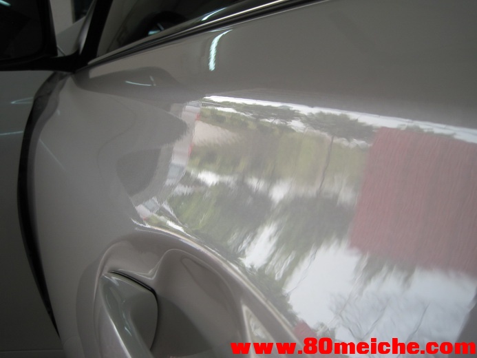

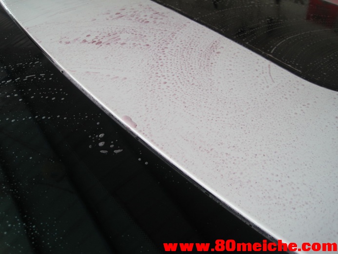

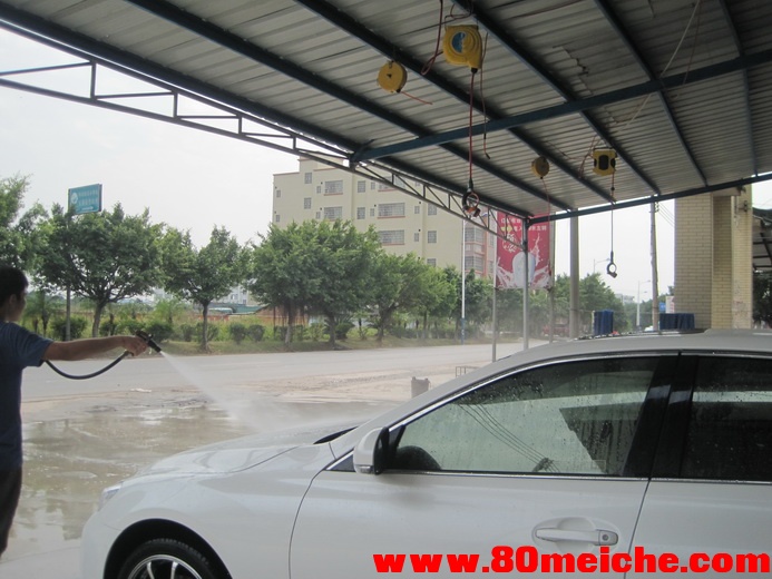

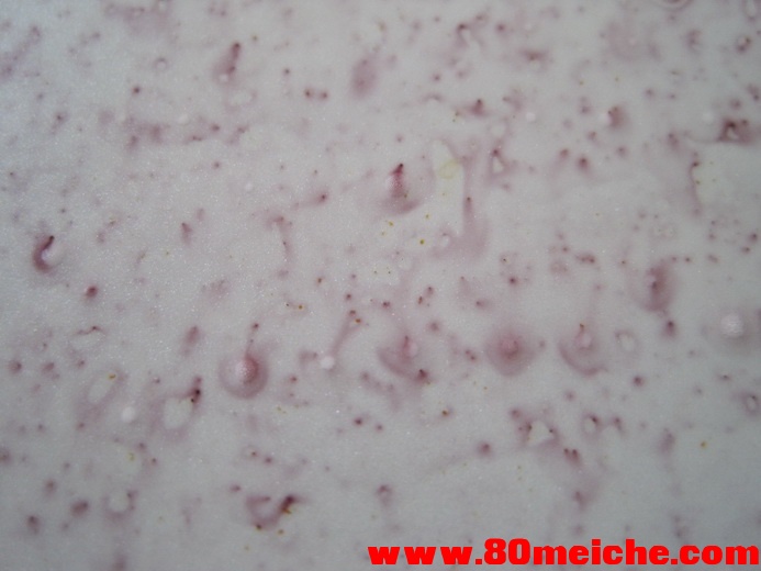

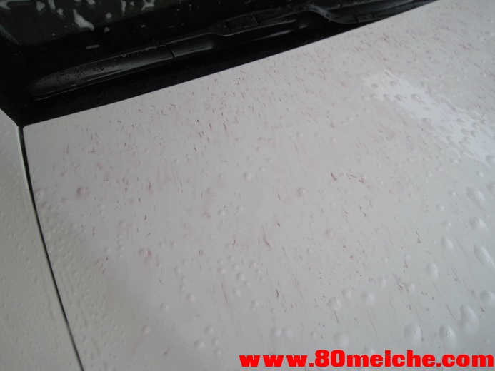

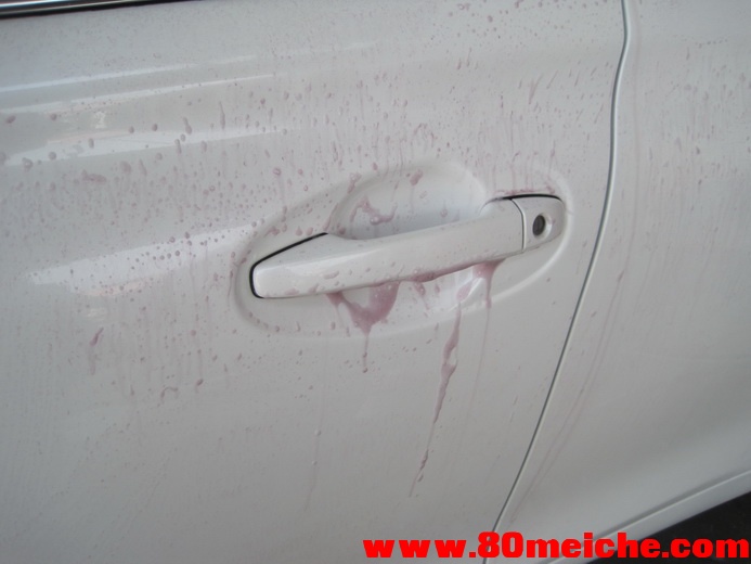

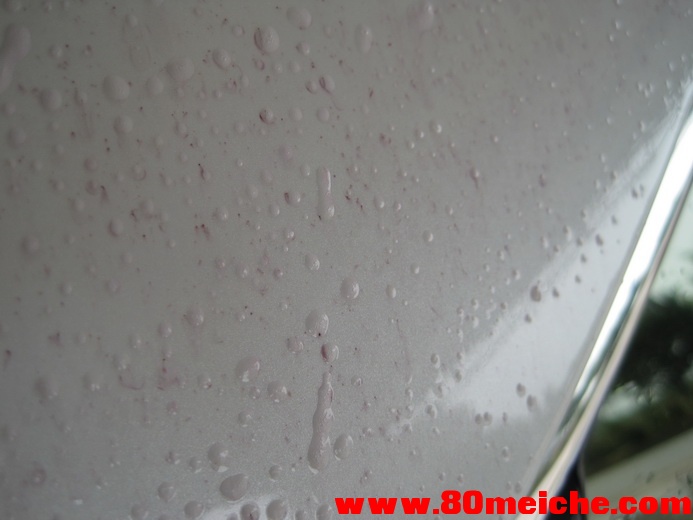

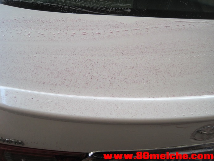

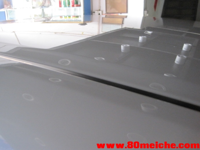

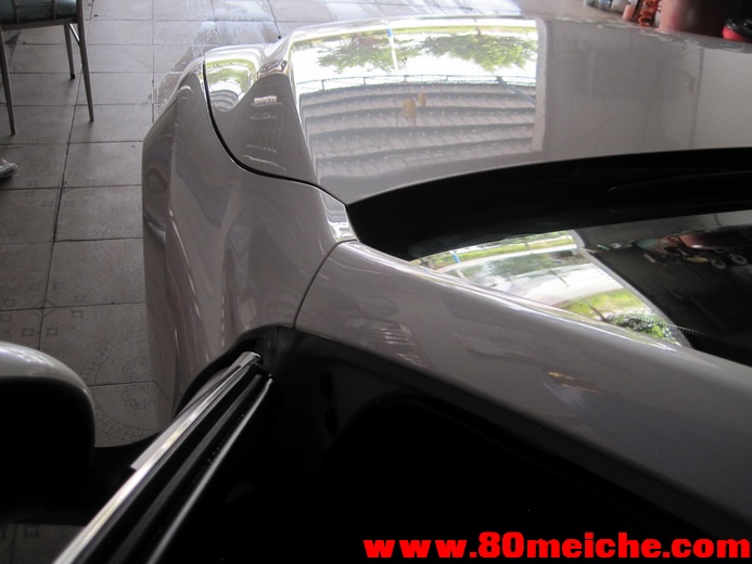

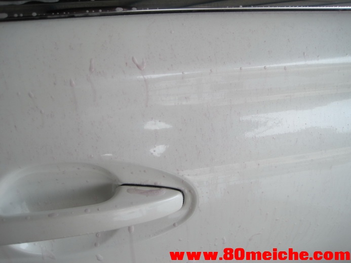

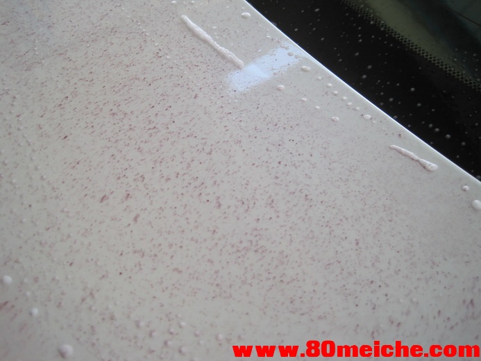

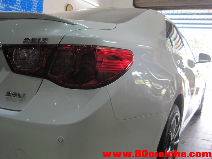

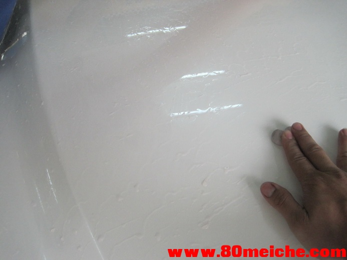

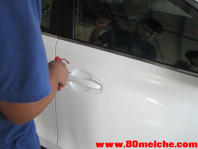

先高压枪冲掉泡沫。处理好柏油后。然后用铁粉剂判断漆面是否含有铁粉粒的污染。没有铁粉的话,直接跳过。这车的铁粉挺多的!

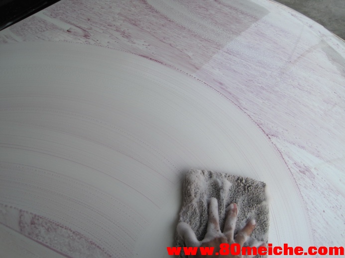

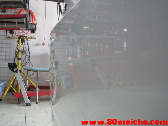

待铁粉反应几分钟后,冲掉!(铁粉还在的,但已经被铁粉剂松散了。粘土轻轻一跑就OK了,最最最大限度避免了粘土对漆面摩擦过大而造成的损伤)如果你完全靠铁粉剂来溶解掉铁粉,这个不太现实。比较轻微的情况可以,但这车这么多铁粉,显得不太现实了

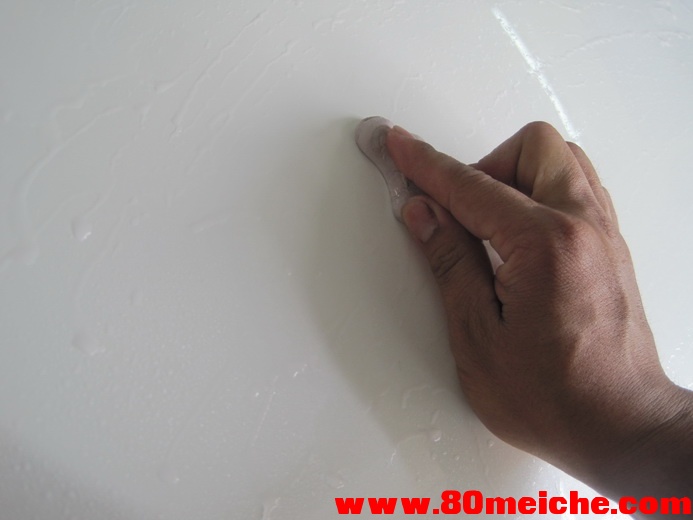

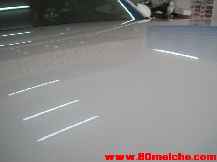

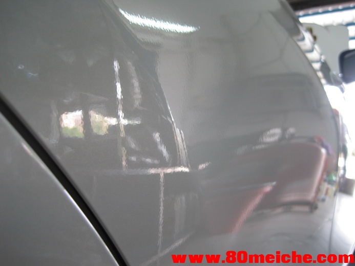

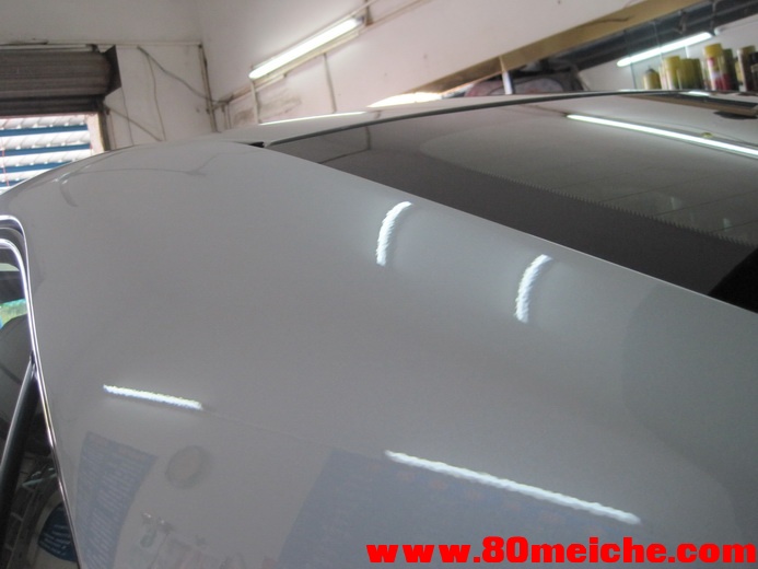

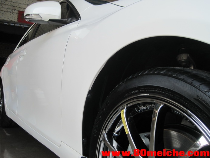

收干水份后,停放在一个少风沙的阴凉处。开始跑粘土。我用的是美光M34漆面清洁剂来润滑。干燥的漆面,建议兑水比例1:1. 用原液也可以,只是有点浪费。记住,M34最大比例是1:1 假如你在有水份的漆面上跑粘土,这需要M34的原液。因为你喷上去已经马上变得很稀了!

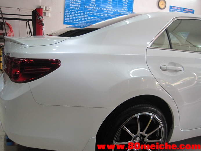

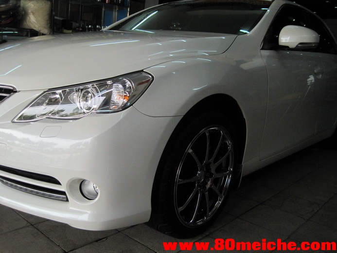

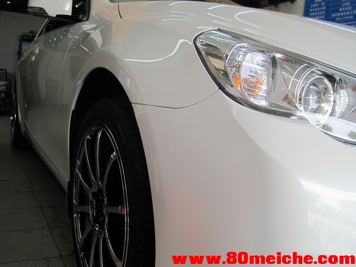

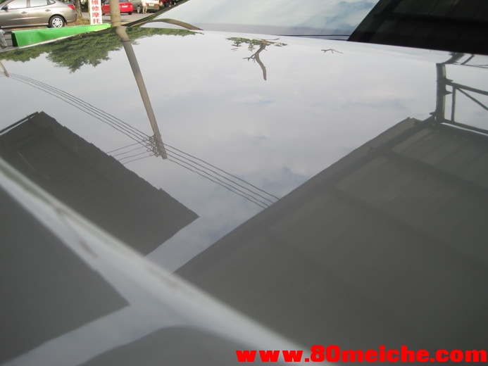

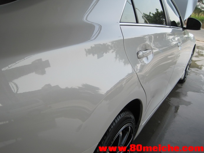

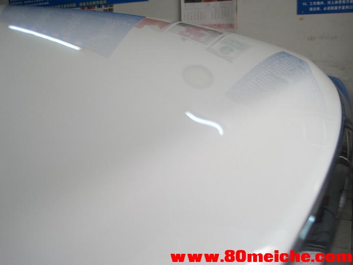

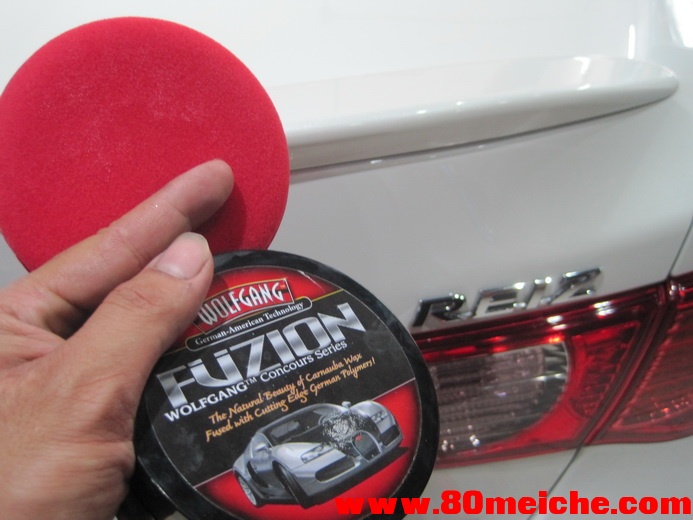

蜡品的选用也是考验技师的经验。

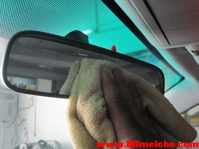

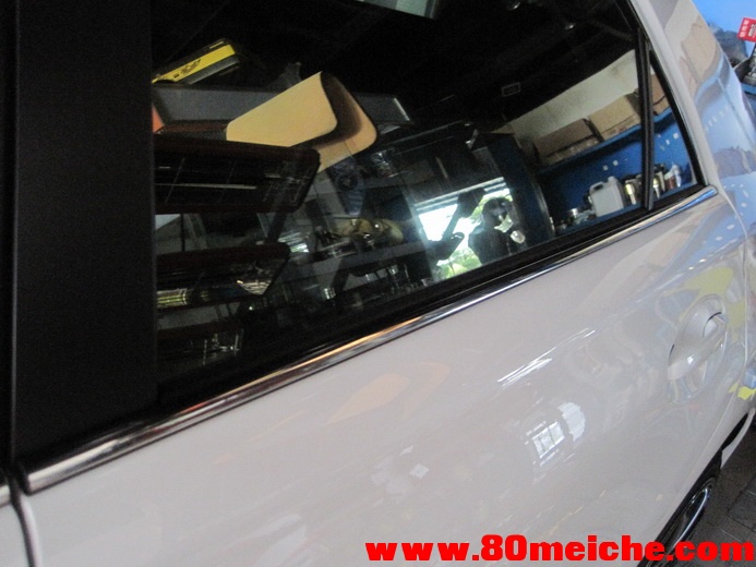

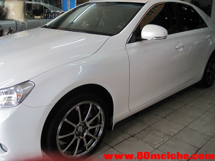

最后清洁好所有玻璃

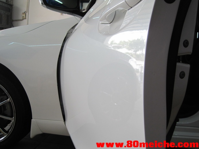

完成后

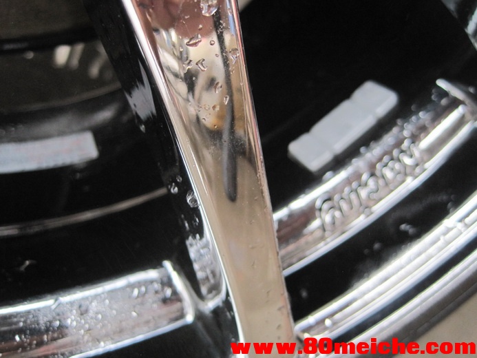

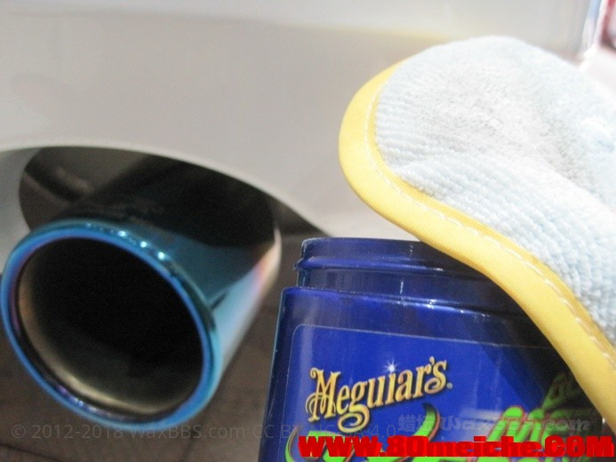

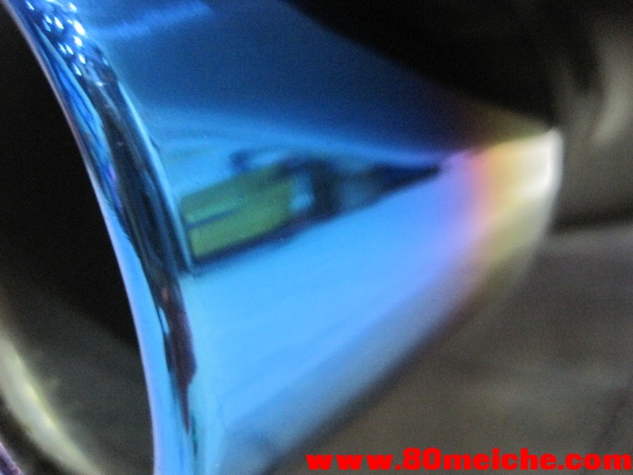

这是金属抛光剂吗?明哥

zhusi008 发表于 2012-11-7 00:39
这是金属抛光剂吗?明哥
美光的金属抛光剂!含少量研磨成分及棕榈成分
个人认为比后来出的套装实用
配合其他品牌的带研磨成分金属抛光剂使用效率更高

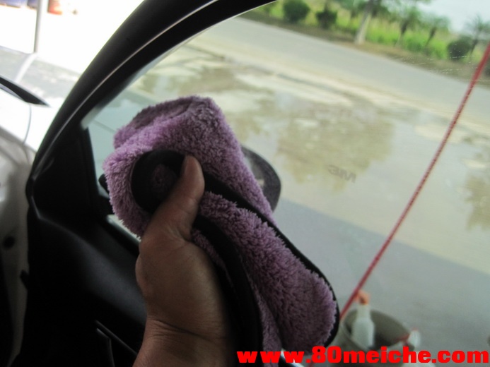

陕西省西安市

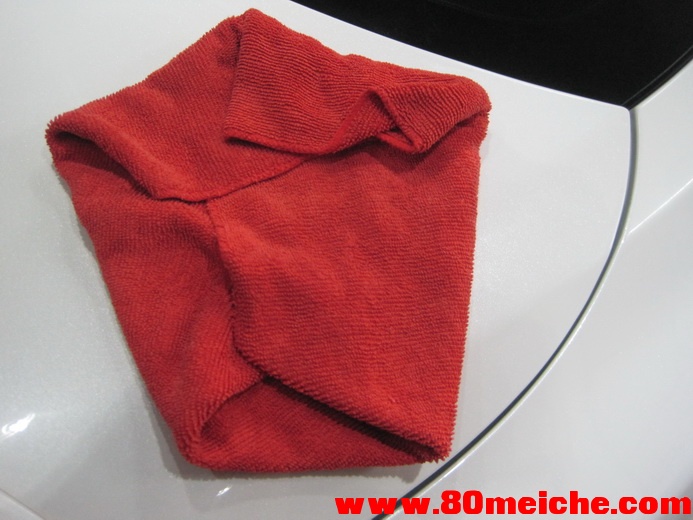

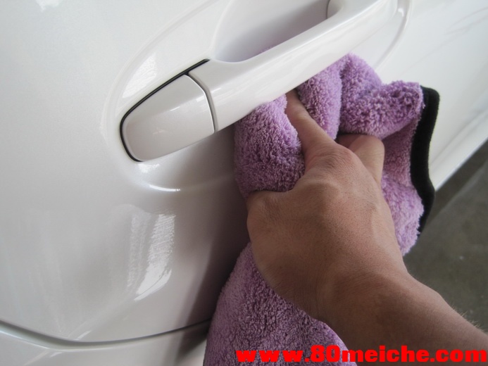

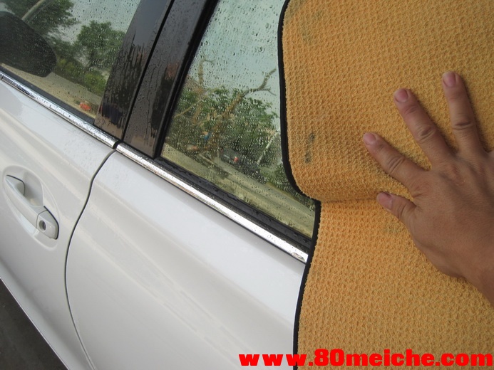

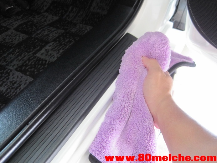

你毛巾从芜湖曾总你拿的?
OEM的紫色你就拿来擦水{:32:}
你 你 你
对了 拿点他家的超声波毛巾送客户自用都杠杠的
{:55:}

开始看到原装的脚垫还觉得这车主可以
然后看到后面的改装,就对车完全没兴趣了,只看明总的手法了。

你毛巾从芜湖曾总你拿的?
OEM的紫色你就拿来擦水
你 你 你
这样有大问题么?{:78:}

明仔 你的铁粉去除剂 都是直接喷上车身? 还是抹上车身??
滴在干净的洗车手套上,涂抹。不是喷的!

滴在干净的洗车手套上,涂抹。不是喷的!
哦,明白!我是用喷的!!{:67:} 干净你用的铁粉去除剂效果不错! 求推荐~! 私下PM呀!{:55:}
