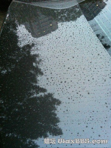

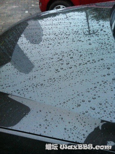

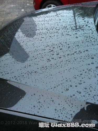

上周进行的dgps施工,本周中经历两场大雨,dgps效果超赞,驱水优异,不易惹尘,难以置信的滑度

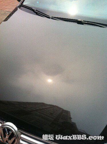

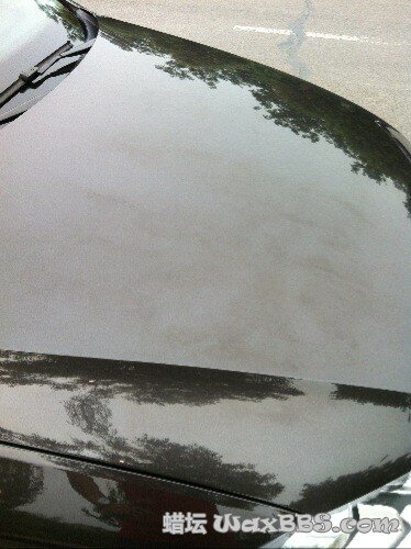

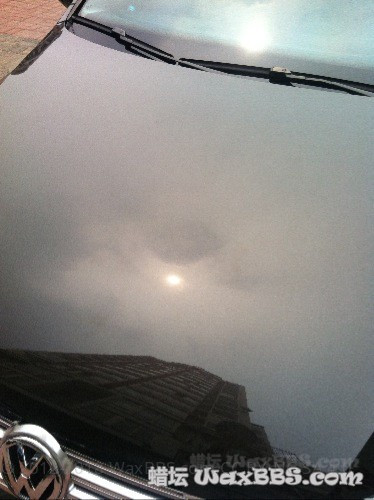

昨天早上奔赴场地,两桶水精洗,上HD,下蜡时一直用指腹法判断下蜡时机,但始终没有清晰的痕迹,等不及就动手下蜡了(当时已经上完三件漆了)…车开出来到阳光下就发现了大花脸
抑郁了一下午,晚饭后拿上装备再次出发,不除蜡痕不回家!

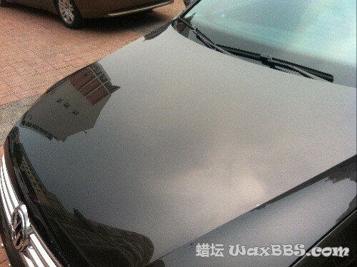

在一系列流程后,跟蜡痕say goodbye!
fantasy杰
2014-06-27
是由于太阳太大了,造成的蜡痕吗?还是下蜡的时候没下好?求指导。

不是太阳的问题,地下车库施工的,车漆也完全冷却,下蜡时机很难判断,一直没出现清晰指痕。这个蜡很难玩的,普通玩家还是别碰了

明神总结很到位,这个蜡上的时候很难推开,想上均匀就更难了,下蜡时机也不好掌握,我都上完3件漆了,第一件漆的蜡还是没出现清晰指痕。明神有什么使用此蜡的秘诀么?…总之,这个蜡真的是DIY的噩梦

这种估计都要机器上下蜡吧,如果是棕榈蜡,试试看湿下
湿下估计对蜡影有用,但是可能会一定程度的影响持久性

影响不了多少,因为我一个月打蜡一次,这种蜡影,我湿下轻松干掉
