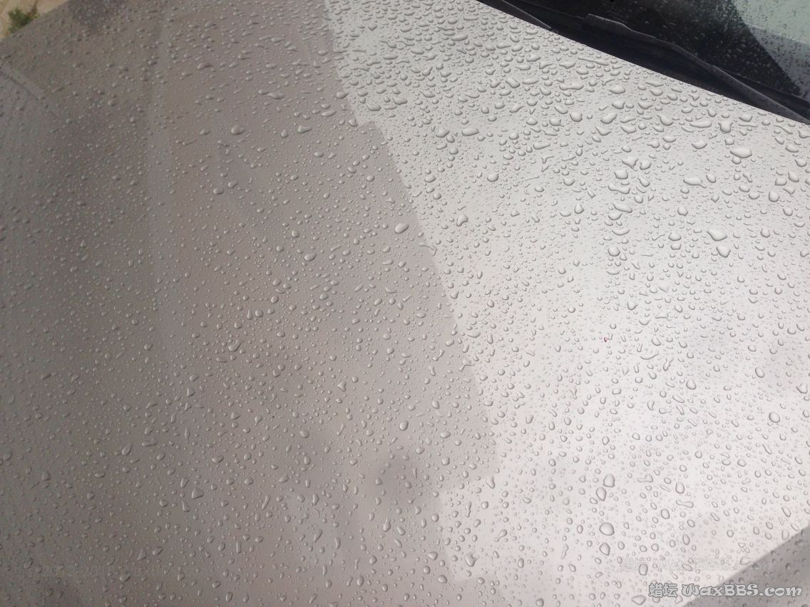

车辆打蜡后的第15天,期间经历过4次下雨天,1一次洗车,各位看官请看一下效果:下雨后效果浏览附件FE401A0BEA39F64946319483E462CCCA.png浏览附件33017B378884FBC678EED046653BF4CA.png浏览附件6395C1CA26A9C020D805868734D9E6BE.png
本人总结:此蜡不染尘,好上好下。就上蜡之前需要摇晃,水珠很不挺,没有那种所谓的荷叶效应,给人心里感觉很失落。持久度45天左右。
本人疑问:打蜡俩月以后。我会幻觉性的觉得DGPS3.0还存在。是否要继续打蜡是根据车漆是否干涩?还是拨水性没有了就需要打蜡?

不要用封体的水珠和棕榈比,封体讲究驱水性而不是泼水性,水不可能100%驱走,驱走大部分后剩下的就是这样的水珠了。
水珠挺不挺只能作为蜡层消耗多少的判断,而且只适用于棕榈蜡,不能作为蜡质量好与否的依据。
还是那句,只要没有亲水区出现,就是蜡层还在保护着车子。
如果喜欢看水珠的,尽量选棕榈的产品就是了,915就很好,嫌它惹尘就冰上冰下,还有小日本的蜡,多数都是泼水性变态级的,水珠很漂亮。

蜡层从第一天打上去的时候就不断在衰退,表面开始变得不平滑,衰退到一定程度,水珠就没那么挺了,但是蜡层还在的,当然也要看具体蜡的配方,有些是即使衰退,也能通过一些合成物来保持水珠的漂亮,但是相应的其他成分就要做出让步,我们不是为了看水珠撸车的啦,只要机盖、车顶没出现亲水区,就暂时无需打蜡。不过有很多diy是按程序来的,把其他如内饰之类的清洁分配到两次打蜡区间的洗车中,到期了即使蜡层还不错都会重新撸...
