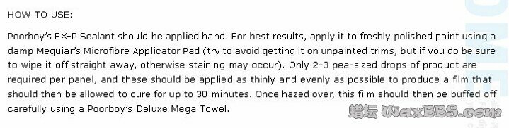

Ex-p
◆革命性的封體產品, 可在陽光下使用
◆使用方便, 不用擔心操作上的問題. 新手使用也會有職業的效果
◆可搭配其他品牌棕櫚蠟使用, 不會影響棕櫚蠟效果
◆搭配棕櫚蠟效果可達3個月, 單獨使用效果1個月左右
等待30-60分钟下蜡
*國外測試,使用窮小子純封體後12小時再上一層沃夫岡深亮光澤封體劑.效果使測試者驚艷無比*
Dgps
使用方法:
◆徹底清潔,擦乾車身(可使用Wolfgang Auto Bath). 使用沃夫岡深亮光澤封體劑時車子必須保持乾燥.
◆檢查車身是否有瑕疵(太陽紋,刮傷).如有瑕疵,建議用Wolfgang Paintwork Polish Enhancer去紋.
◆如用手上封體,請用上蠟棉上薄薄的一層. 如用機器上封體,請用上蠟棉盤,速度大約4.5上封體直到全車身都上了薄薄的一層.
◆全車身都上了封體後,請等待30~45分鐘.再用超纖布把多餘的封體擦掉. 這時車子就會展現深亮光澤了!
◆請小心在使用此產品中車子務必不能接觸水氣. 沃夫岡深亮光澤封體劑需要12小時完全固化.在此12小時內車身請勿接觸到水分. 固化時間最好是停在車庫,不會接觸到水的地方.

怪不得,我的exp+915一个月不到就弱化的厉害了,原来要30-60分钟下掉,我才十几分钟就擦掉了。。。果断收藏说明书

真正的说明书,瓶身上有,单上单下也可以的啦,这时效果会以清亮为主,而等30-60分钟,会略变深邃点。至于弱化,衰退的应该是915那层,是真的弱化,还是因为明神说过的油膜覆盖在蜡层表面导致,需要区别一下,反正,不出现亲水区,就视为蜡层还在,以水珠来判断不太正确。
