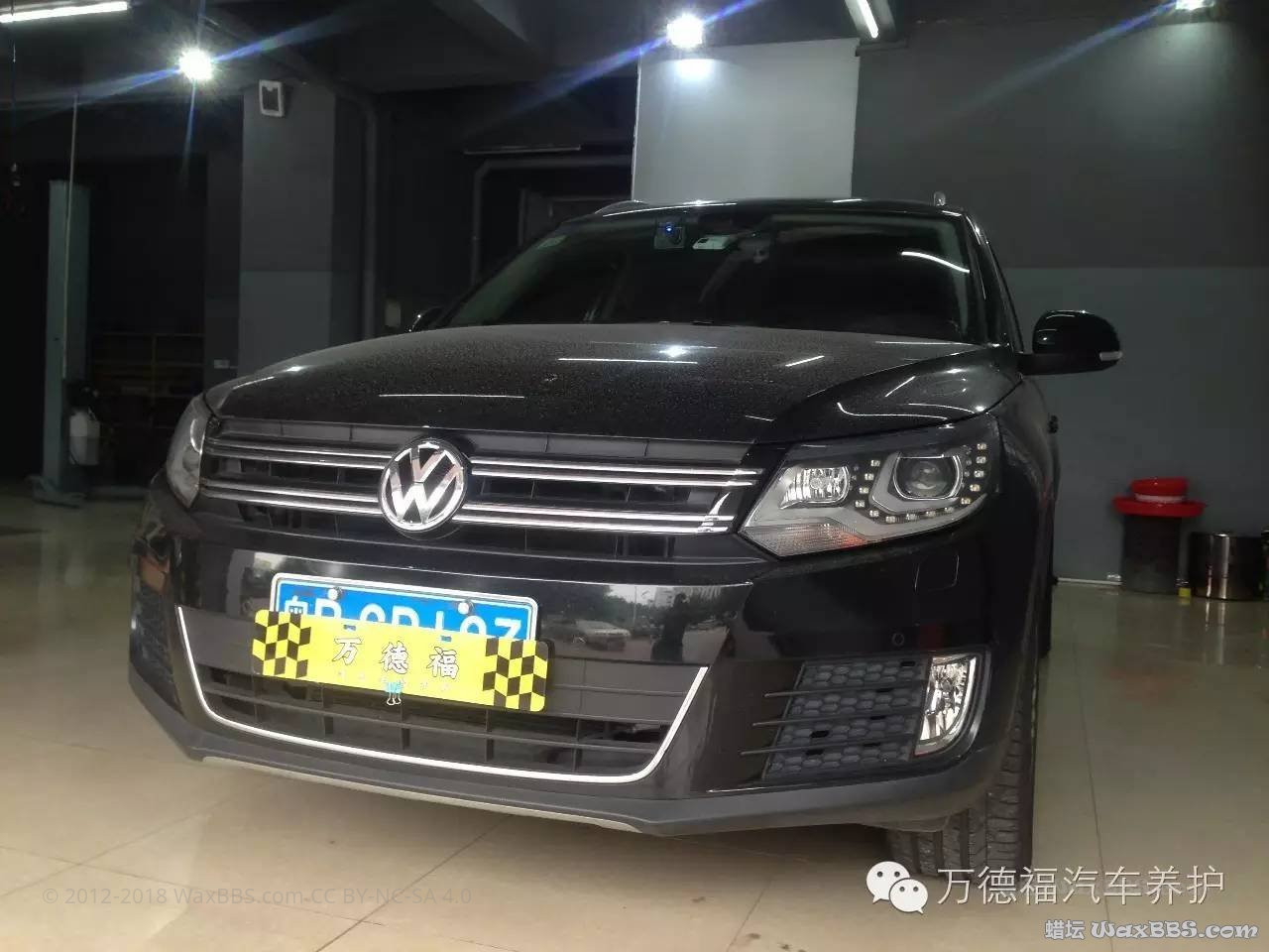

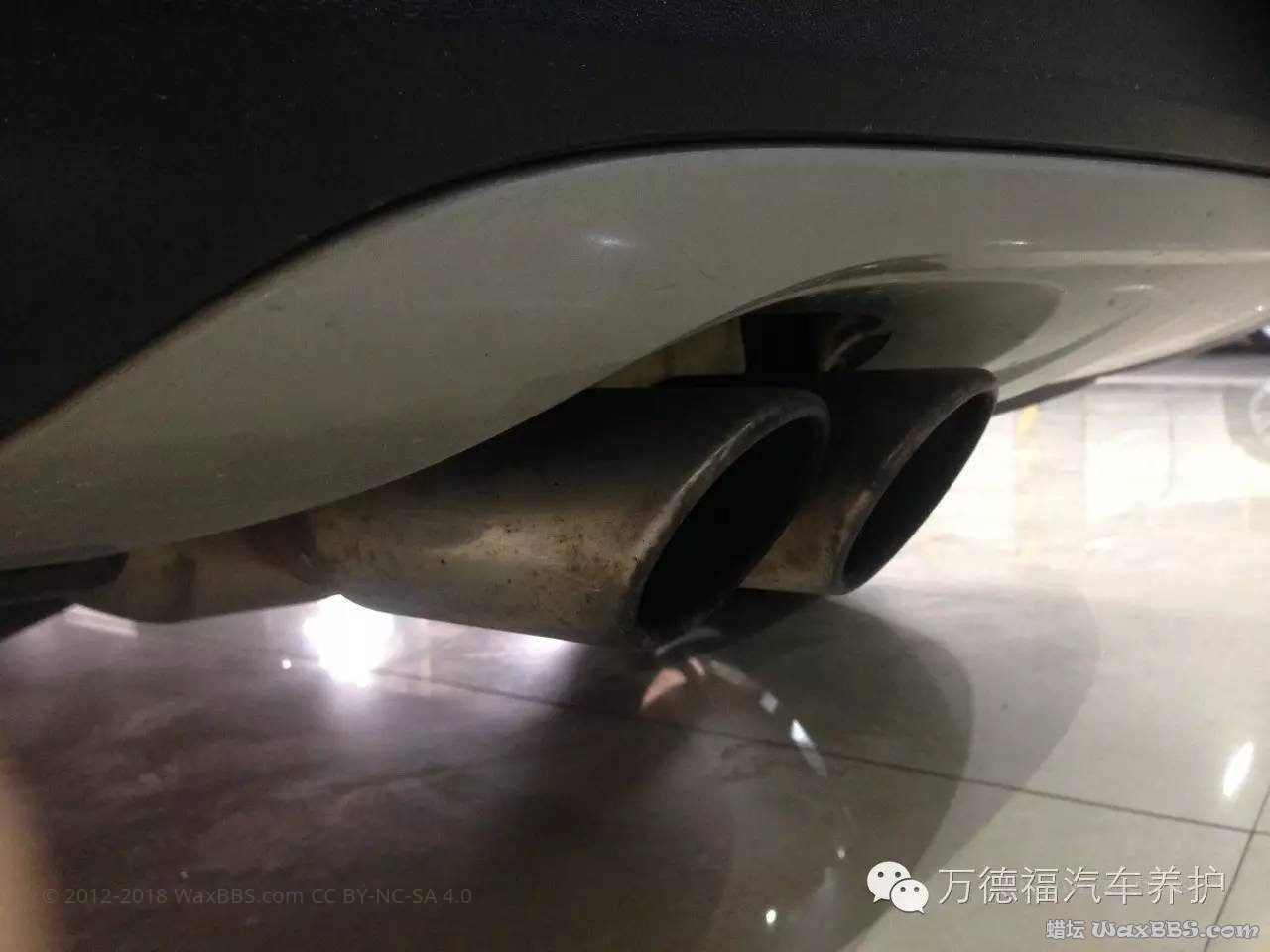

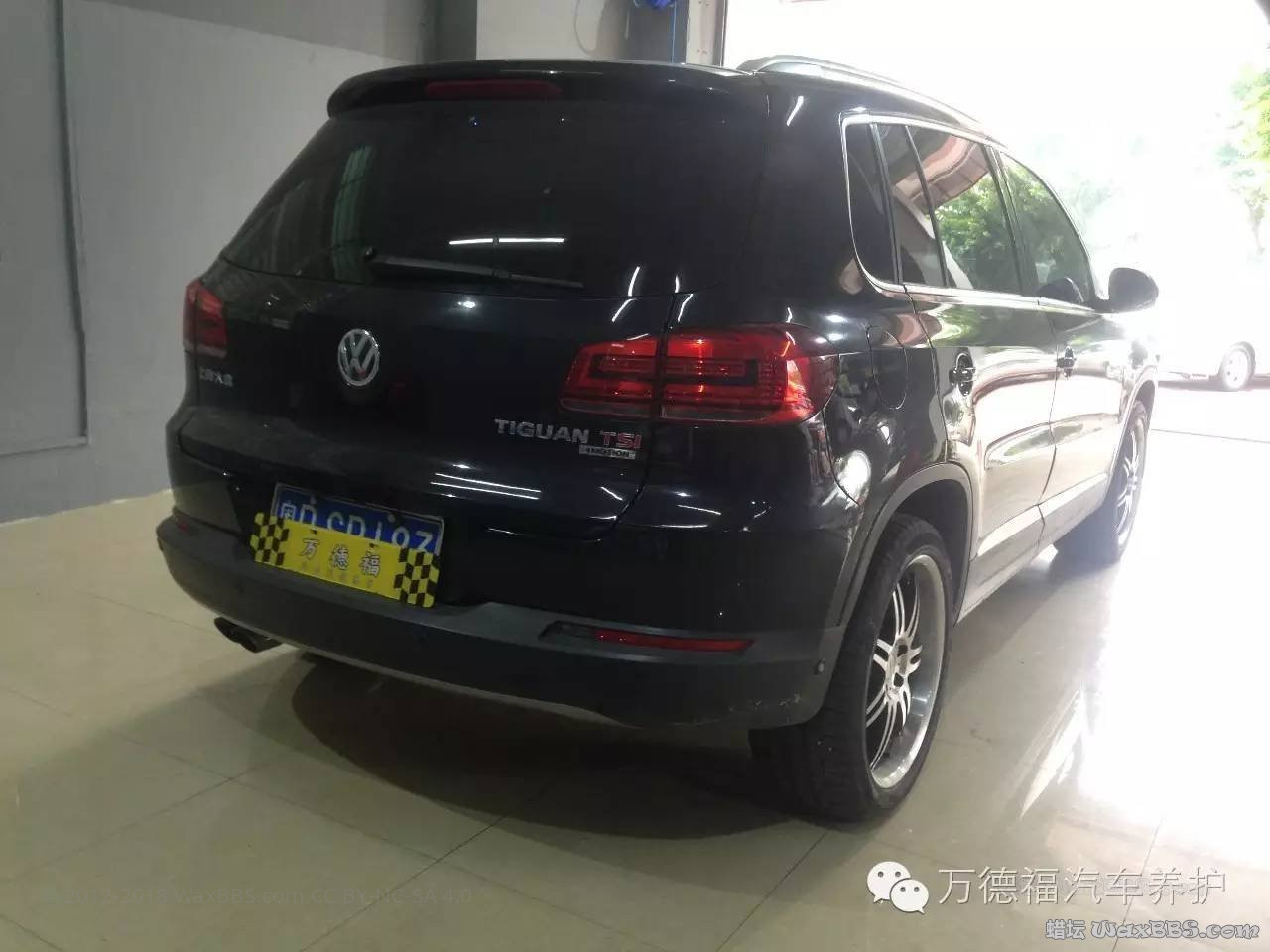

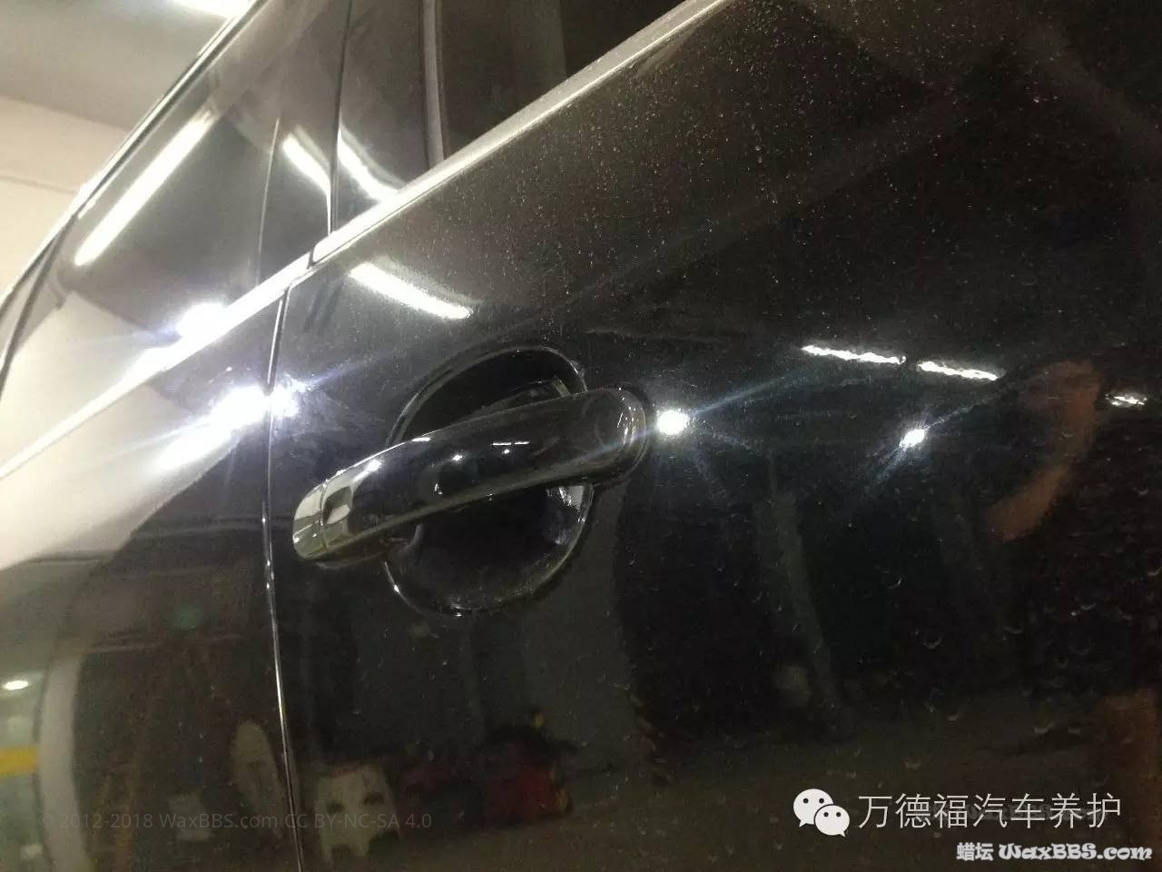

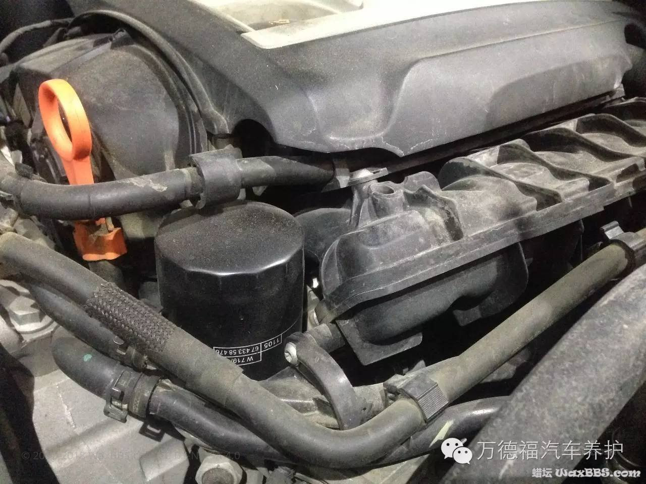

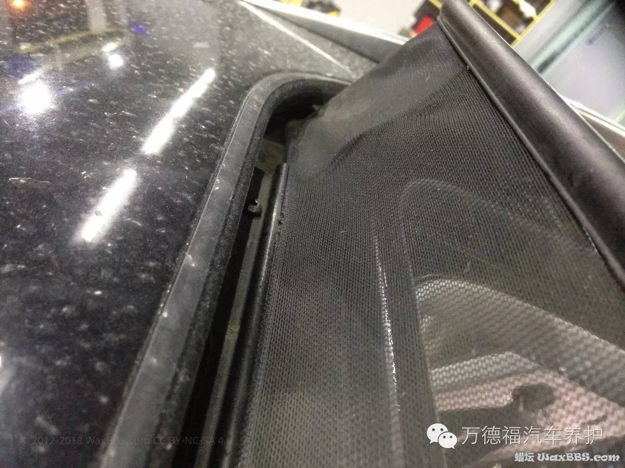

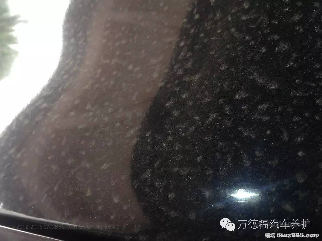

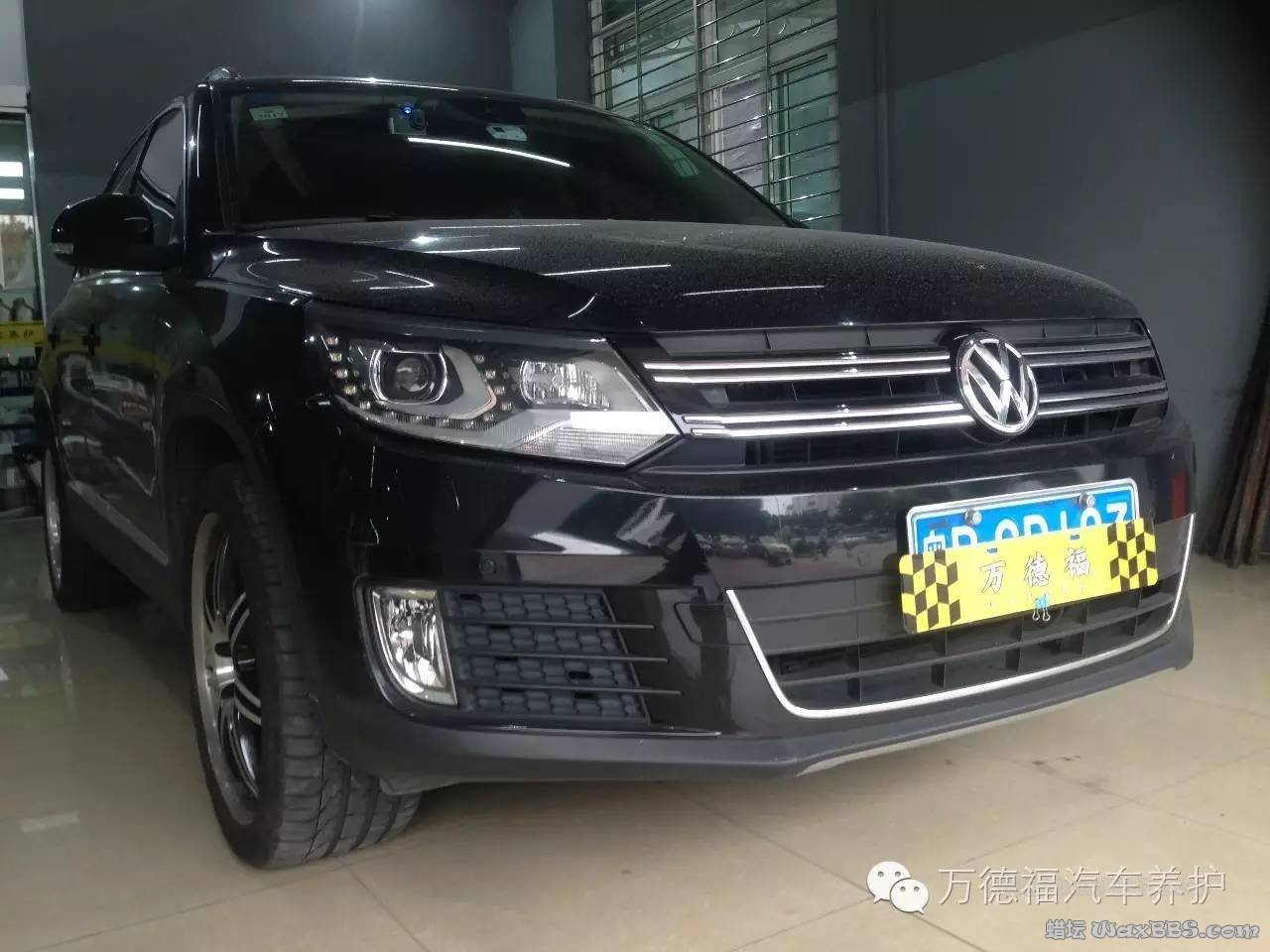

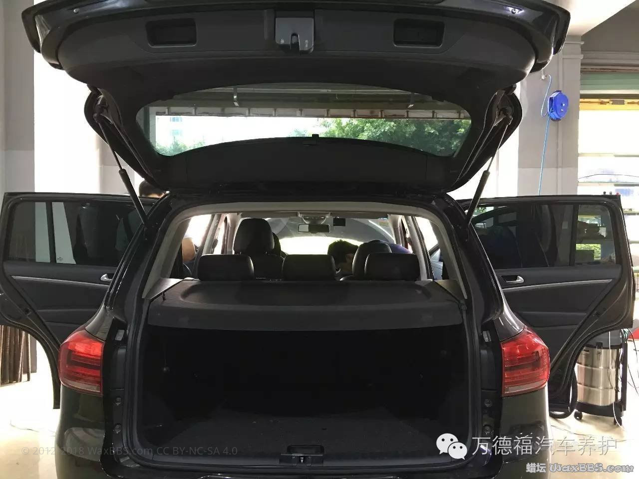

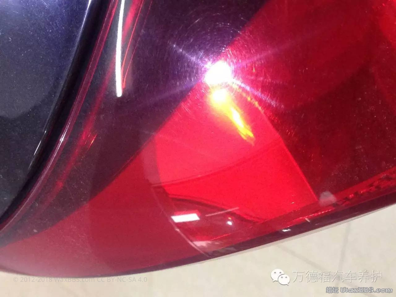

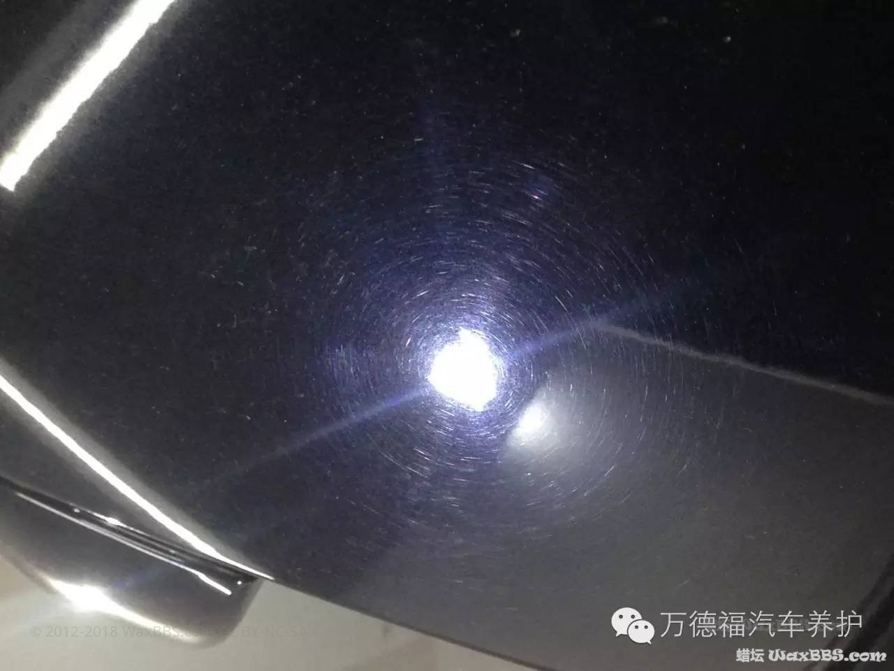

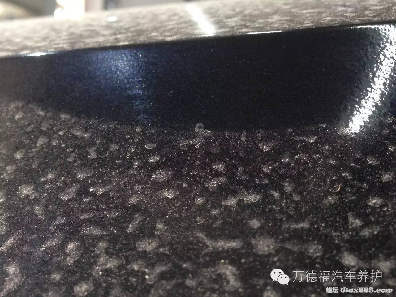

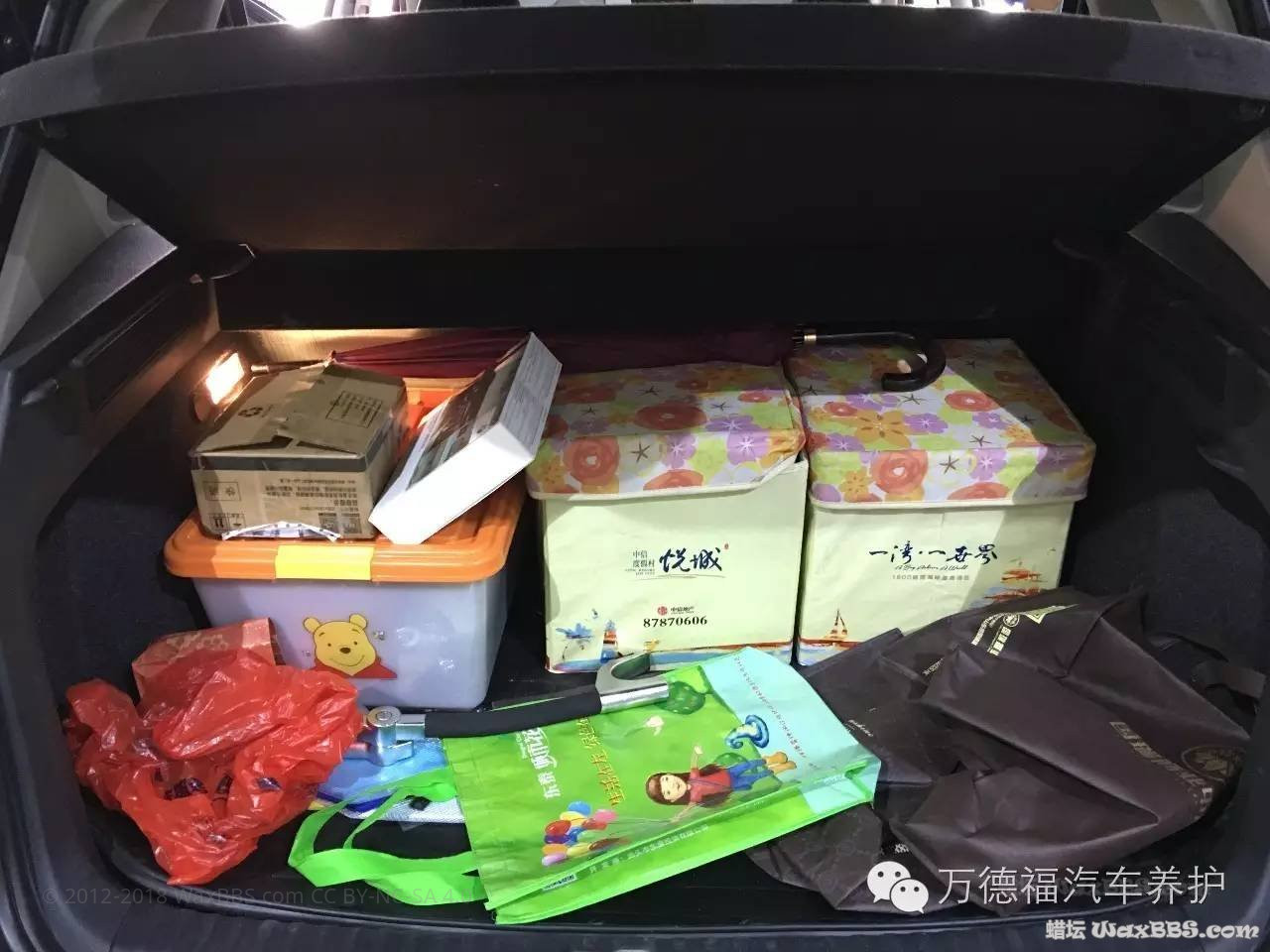

小店接到的第二台全面美容服务车辆!(这里本该是个笑脸的表情)·····
此车主要是漆面问题严重!质量和效率依然是头重之事! 蜡坛照片上传很费力!我这照片只能从微信下载回来上传就刚刚好!带水印望谅解!
接车车况

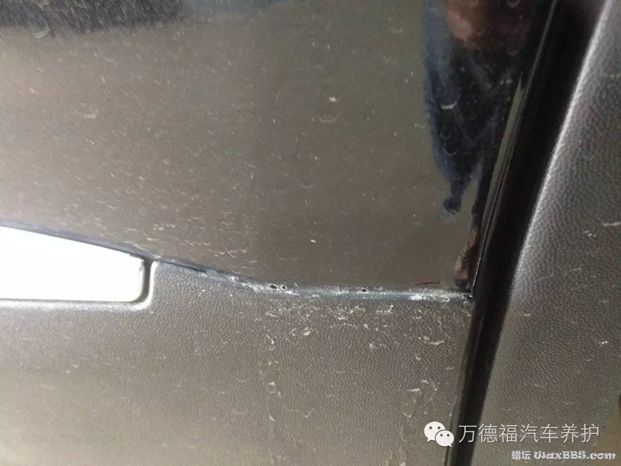

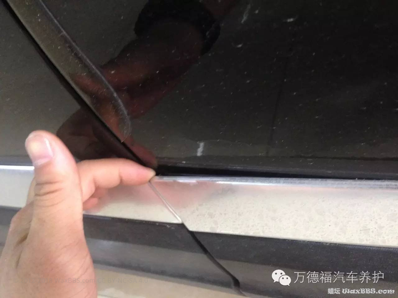

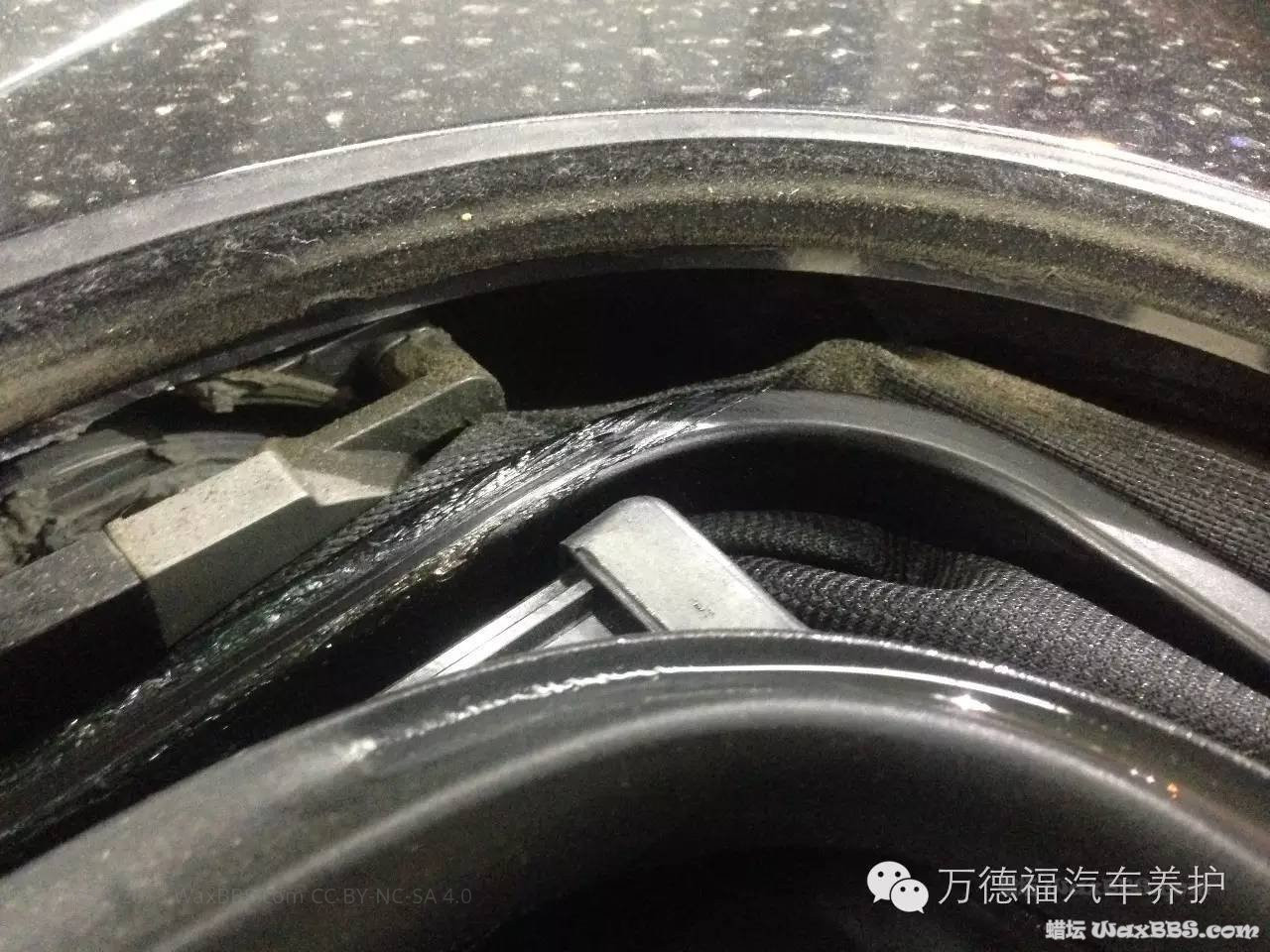

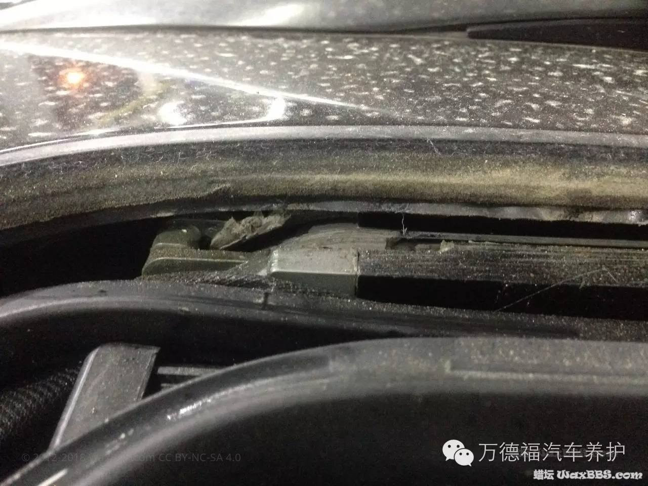

依然是前期作业留下的遗留问题!车门饰板在钣喷作业时没有合理到位的暴力拆卸方式所导致的变形脱胶!

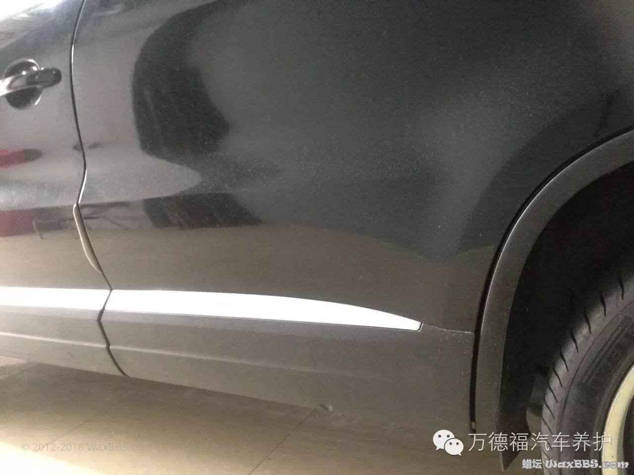

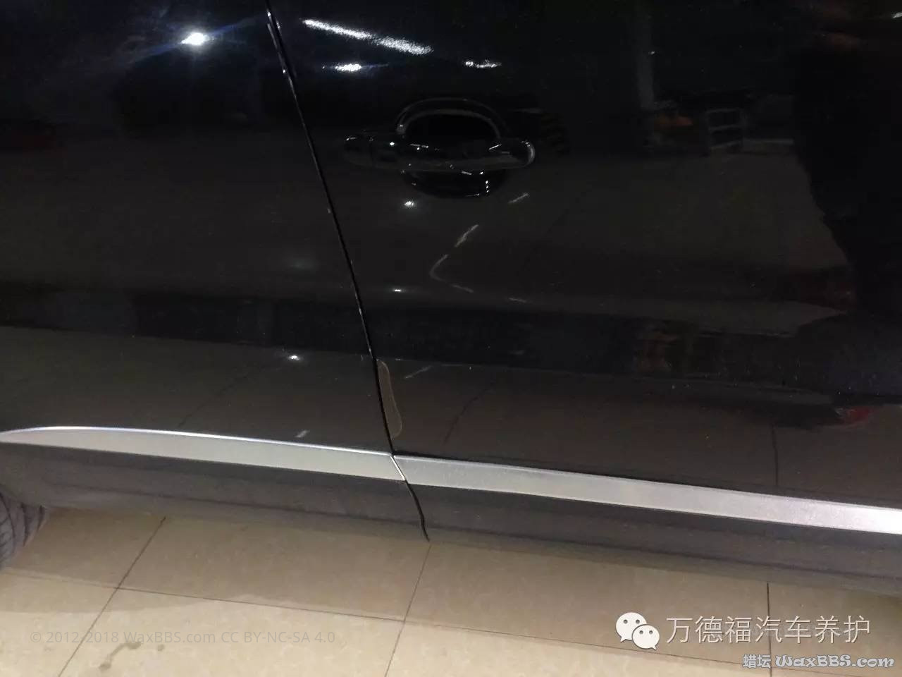

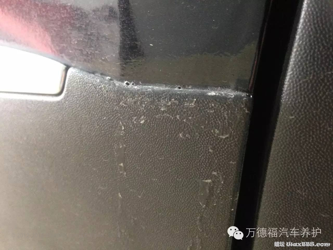

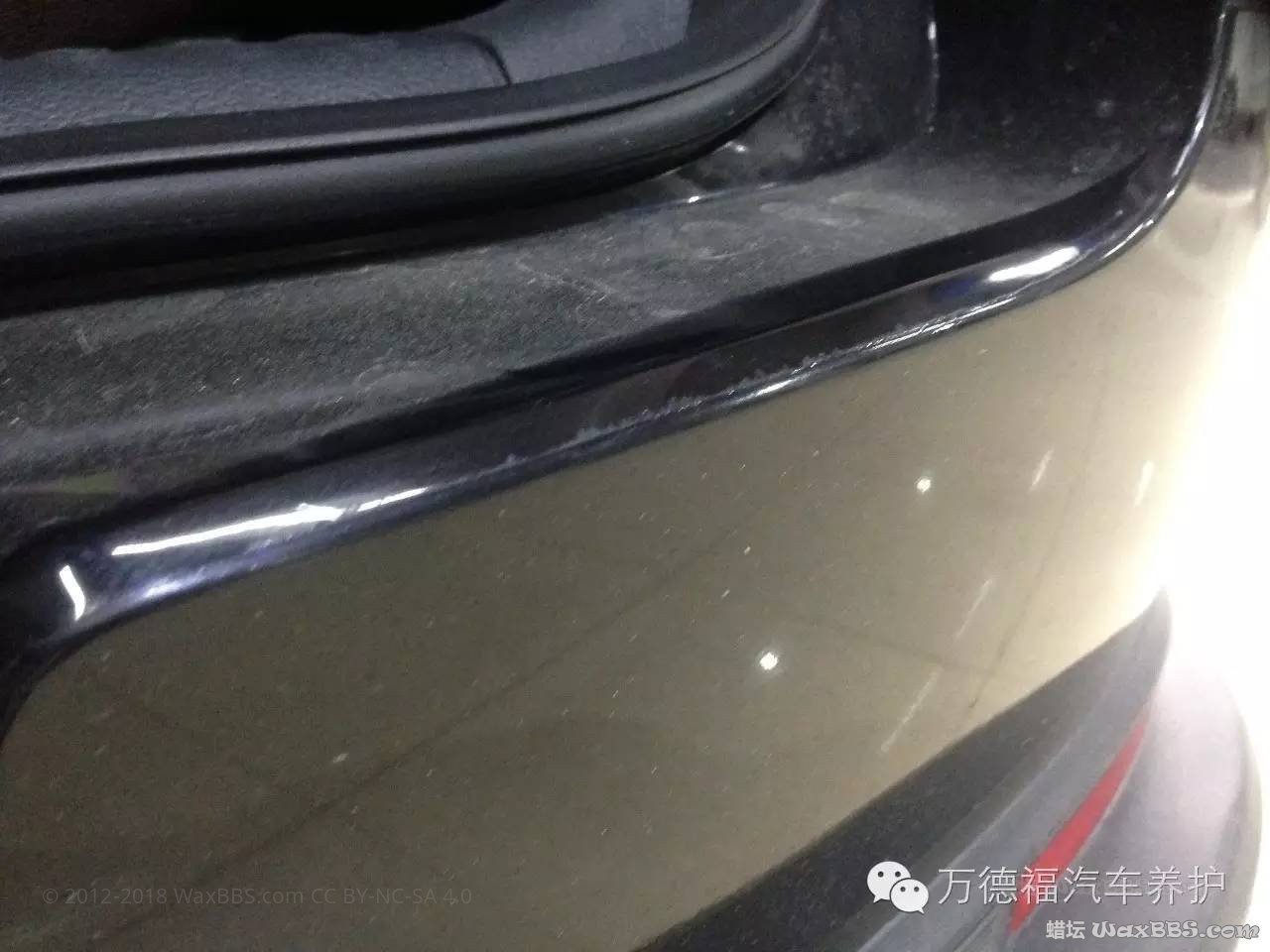

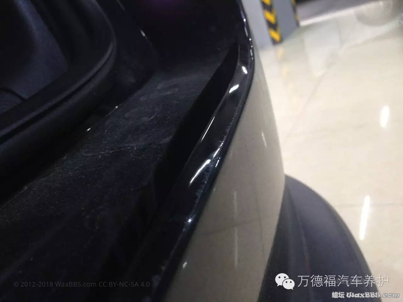

可怕的事又发生了····左后门除了暗淡无光不说除了严重橘皮不说居然还滥用清漆这样作业!清漆流挂在门饰板上像鼻涕一恶心!

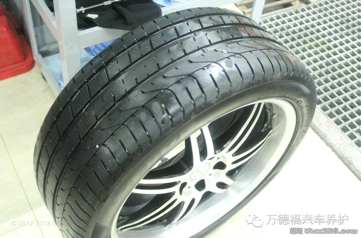

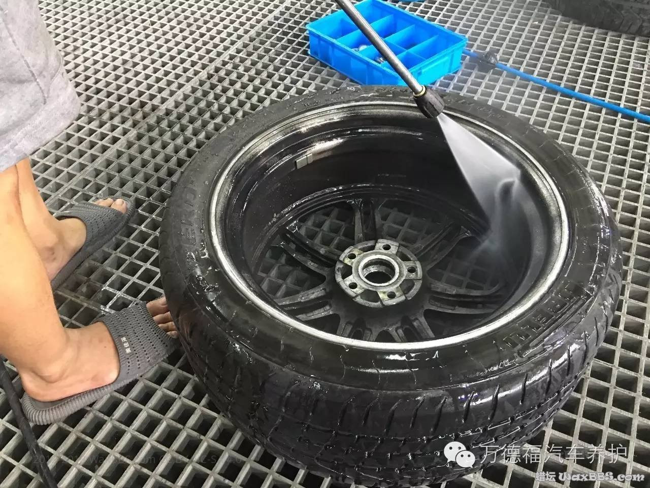

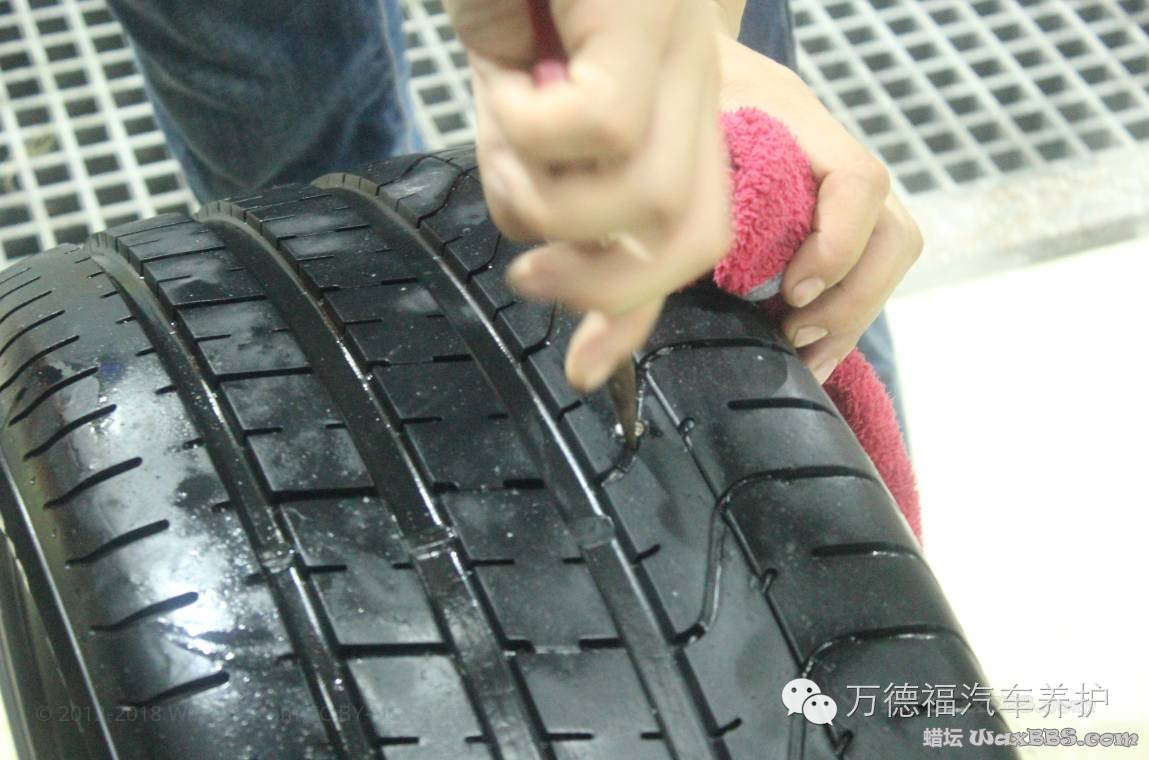

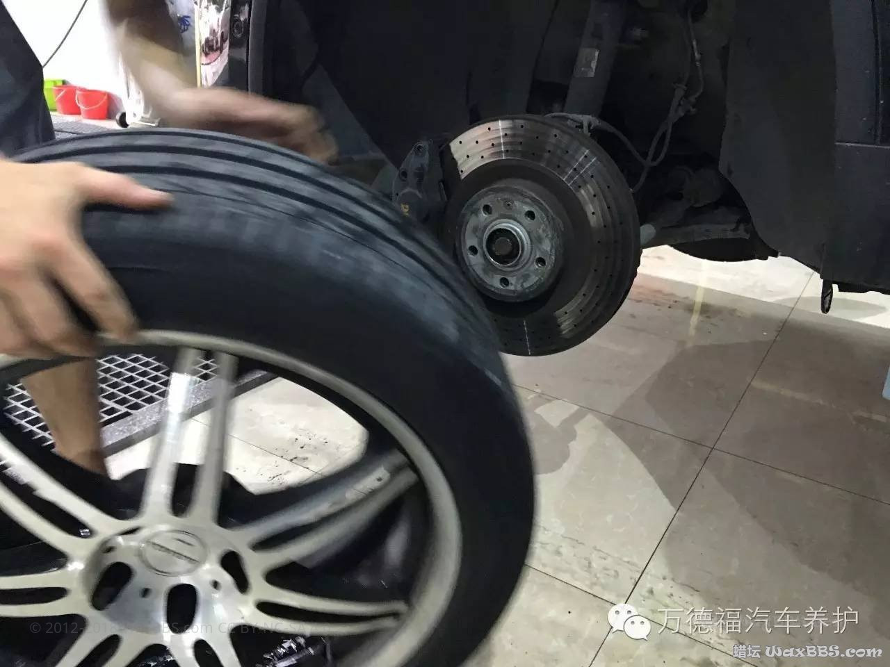

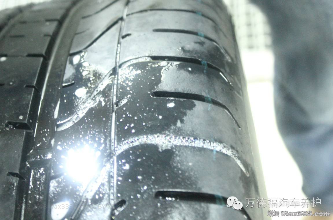

挑石头的时候发现了一个钉子··没错!就是它导致轮胎漏气了·刚好也见证了接车时仪表显示的胎压不足故障提示灯!(该车型监测胎压数据是由ABS提供·大致的意思就是轮胎圈数!失压时圈数比不失压的圈数数据不一致·电脑就是计算出该数据然后点亮故障灯!有些车型是轮胎里面有单独的胎压传感器!)
