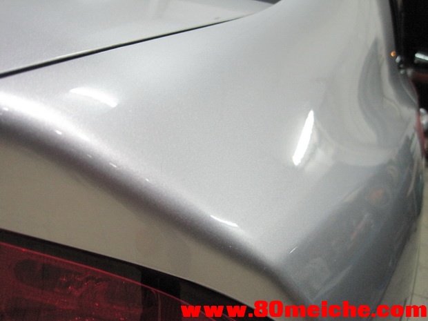

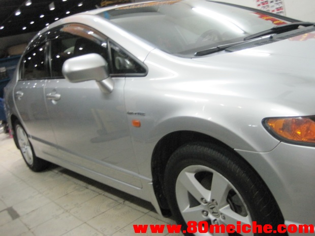

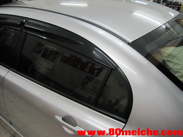

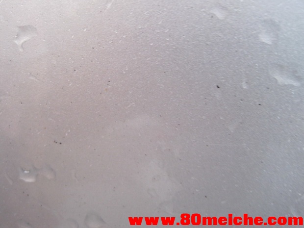

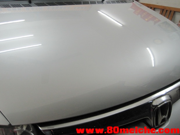

平时不知道在哪洗的,细节的地方水垢比较重。 车主是她的朋友推荐过来找小弟的。第一次来,我一定不负所望,尽力做好的。
我是明仔 Auto Detailer 管理成员 2012-03-28 47 421 1,005 36 2012-07-20 #1 平时不知道在哪洗的,细节的地方水垢比较重。 车主是她的朋友推荐过来找小弟的。第一次来,我一定不负所望,尽力做好的。 Reactions: Yu xiaodong

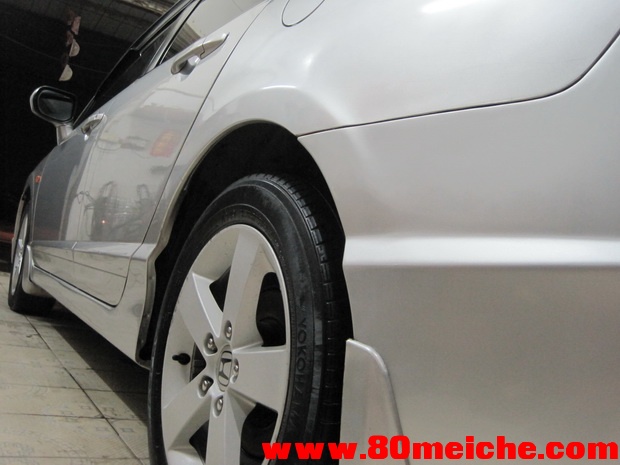

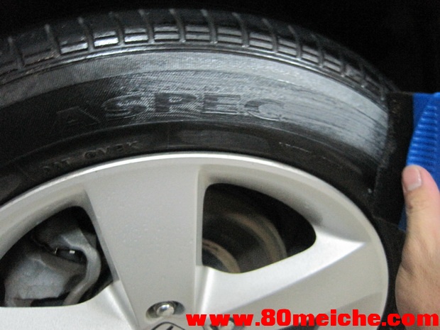

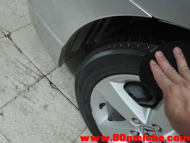

我是明仔 Auto Detailer 管理成员 2012-03-28 47 421 1,005 36 2012-07-21 #4 大连Detail 发表于 2012-7-20 23:59 轮胎那个 海绵 好用吗? 易碎吗 点击展开... 英国carplan的。不算易碎,不过要看你怎么去用咯

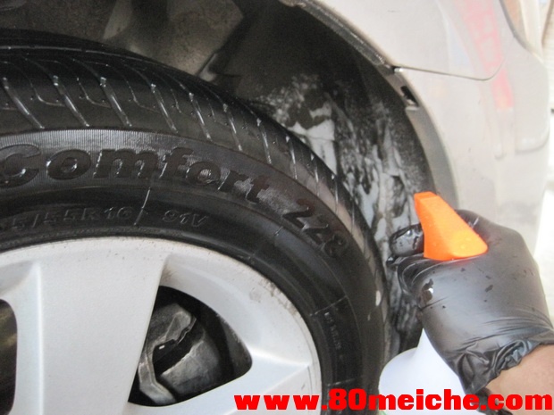

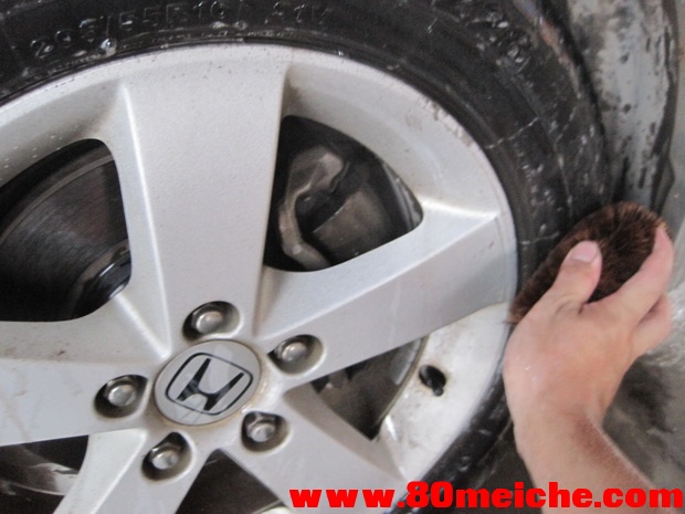

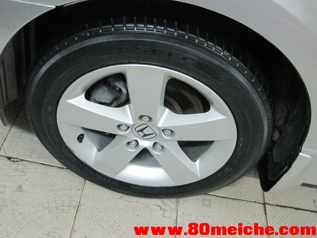

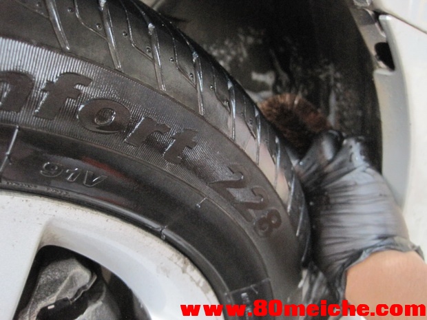

大连Detail Auto Detailer 管理成员 2012-03-24 8 35 105 我的身份 汽美店家 2012-07-21 #6 我是明仔 发表于 2012-7-21 08:49 英国carplan的。不算易碎,不过要看你怎么去用咯 点击展开... 我都让我这的轮胎愁死了 大凹槽
我是明仔 Auto Detailer 管理成员 2012-03-28 47 421 1,005 36 2012-07-21 #7 大连Detail 发表于 2012-7-21 09:09 我都让我这的轮胎愁死了 大凹槽 点击展开... 好可怕……

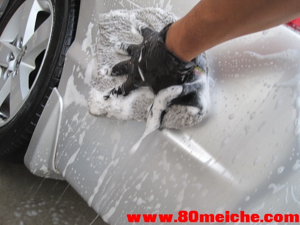

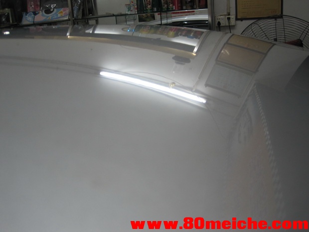

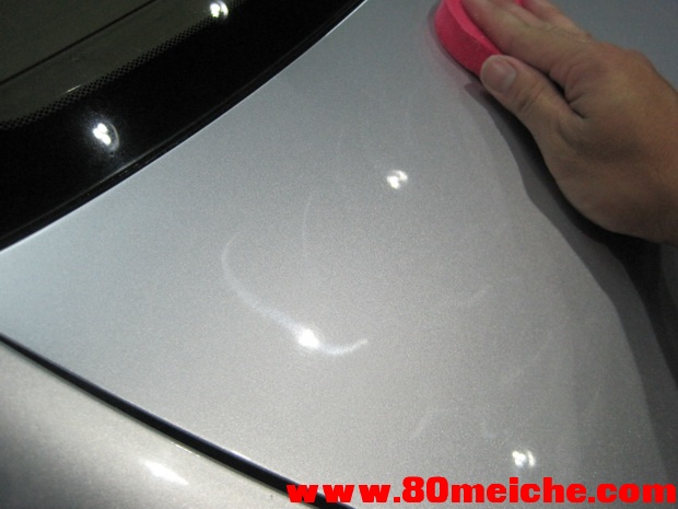

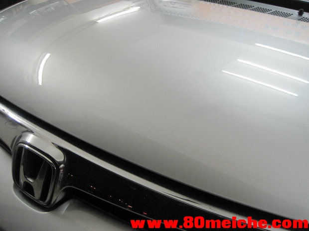

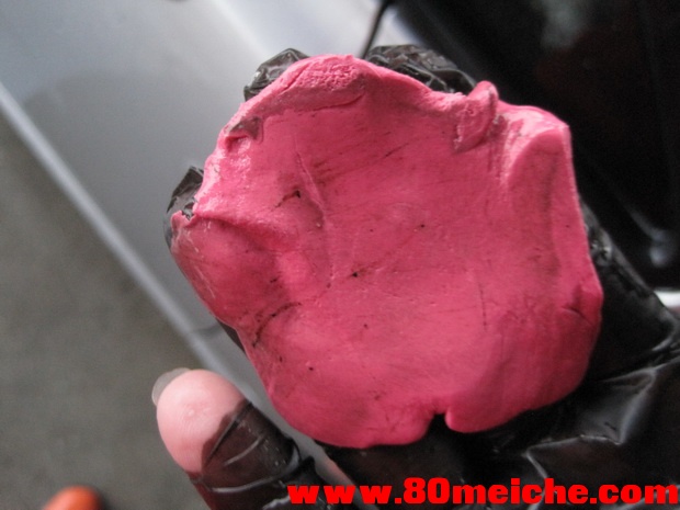

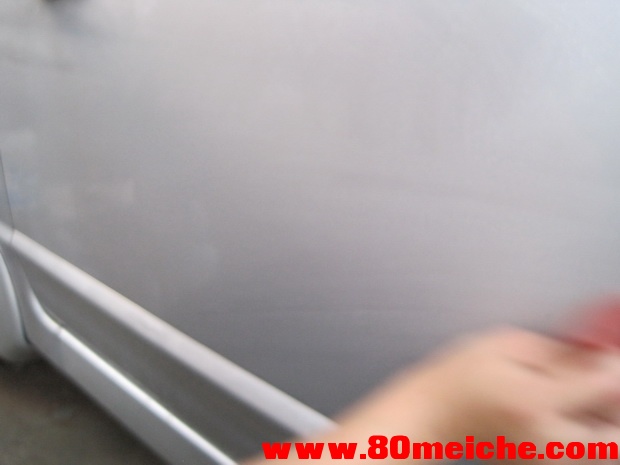

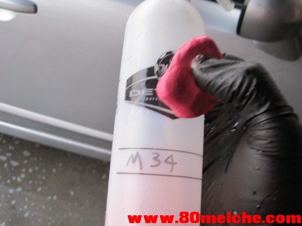

我是明仔 Auto Detailer 管理成员 2012-03-28 47 421 1,005 36 2012-07-21 #11 hipoking 发表于 2012-7-21 14:39 M34跑磁土的确是很滑。。。试过一次,多谢明总指教。 点击展开... m34的用途不仅仅是用来跑粘土。还有清洁作用。 抛光时可以作为润滑抛光盘,研磨后的抛光剂可以用它来清洁。但抛光的时候过度使用就不是一个好的现象!抛光时,过多的使用M34润滑,很可能代表你的抛光工作出现了问题,主要表现在温度过高这个问题上,研磨剂迅速干掉。 跑粘土的时候,M34一定要足量!不要省着用。 另外,叫我明总,我会蛋疼死的!小弟是草根汽美苦命劳工,好不好?

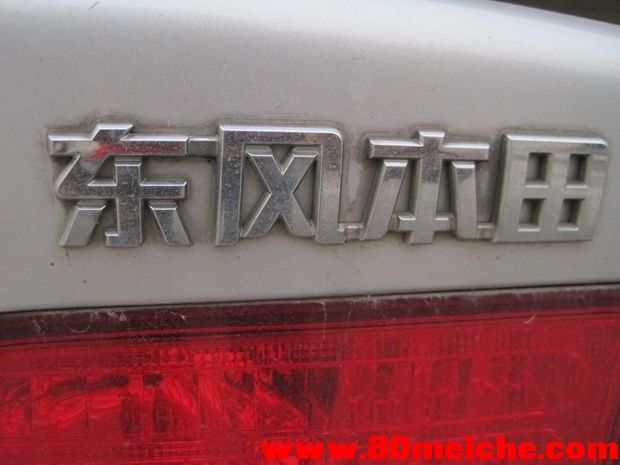

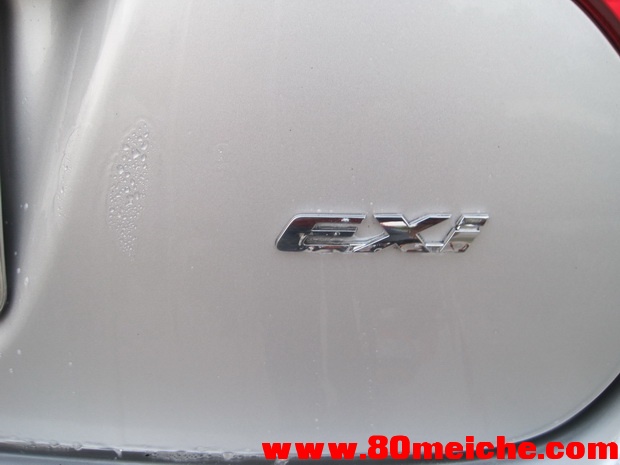

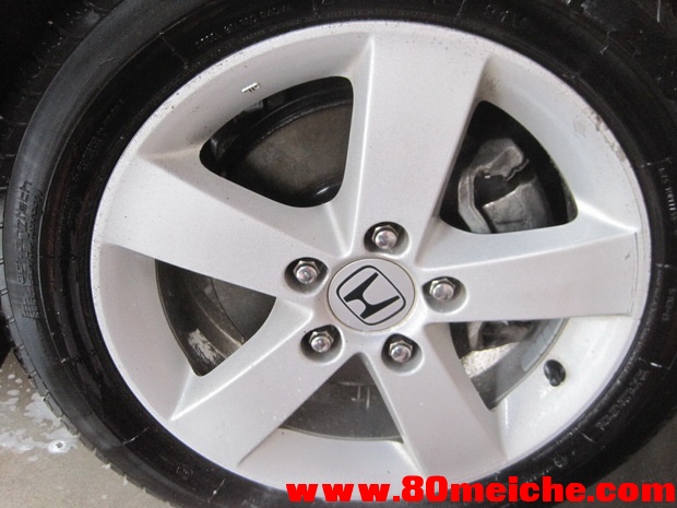

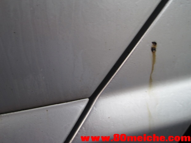

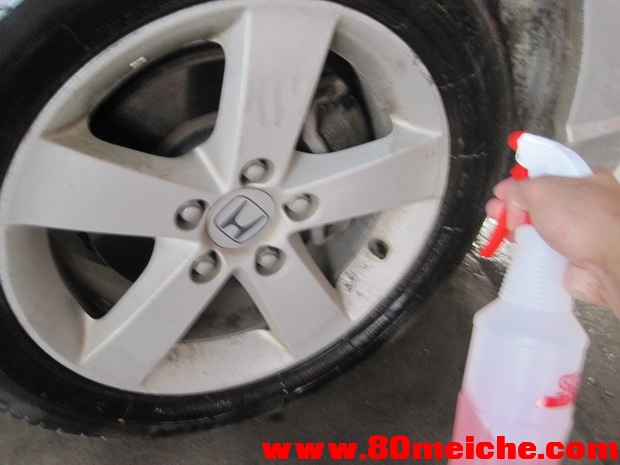

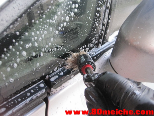

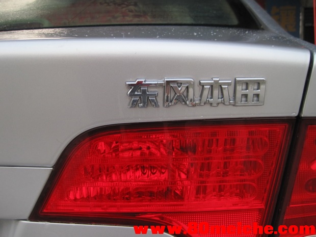

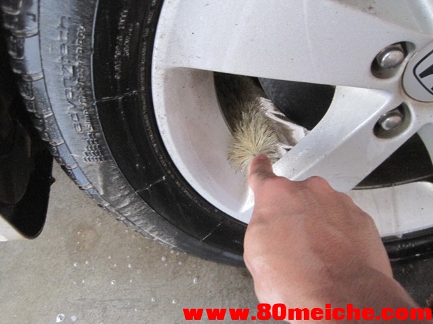

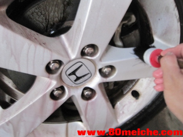

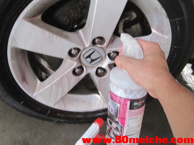

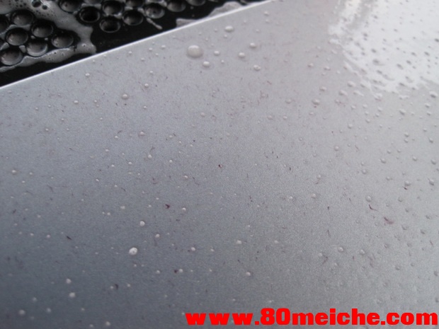

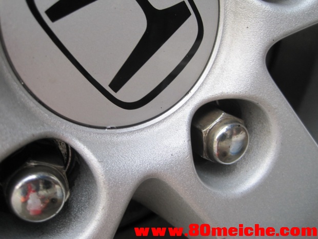

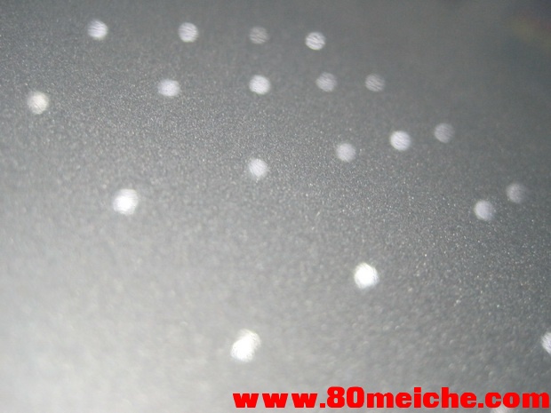

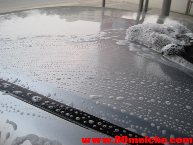

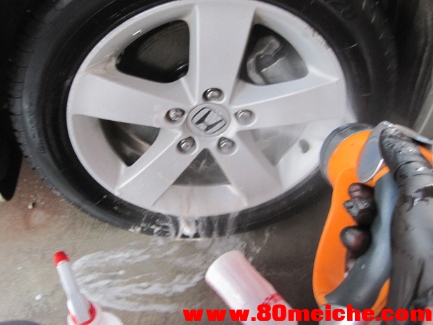

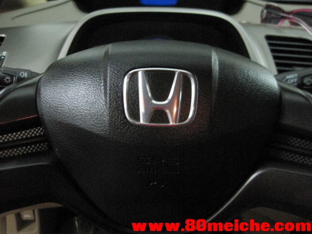

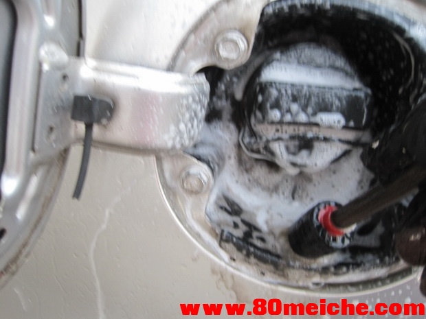

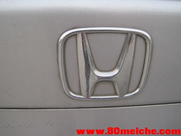

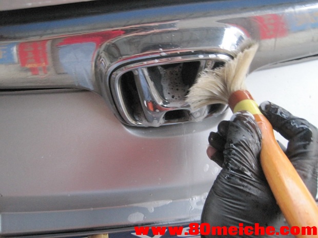

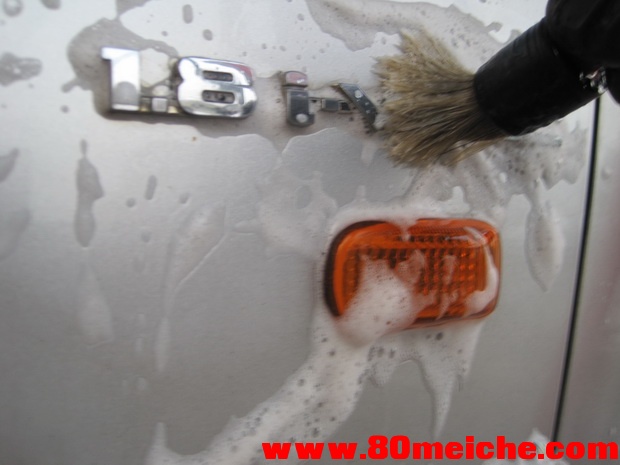

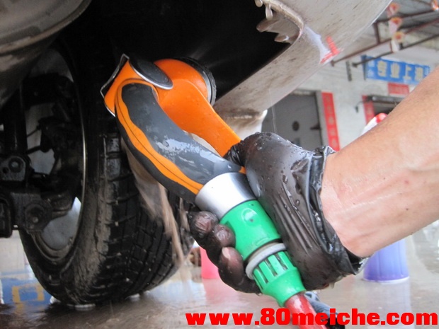

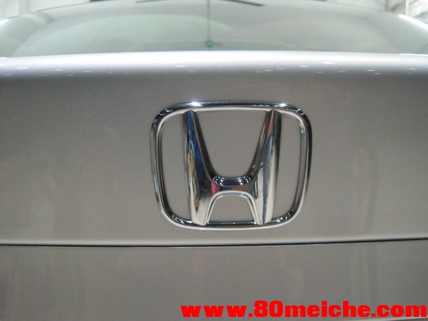

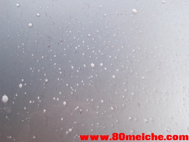

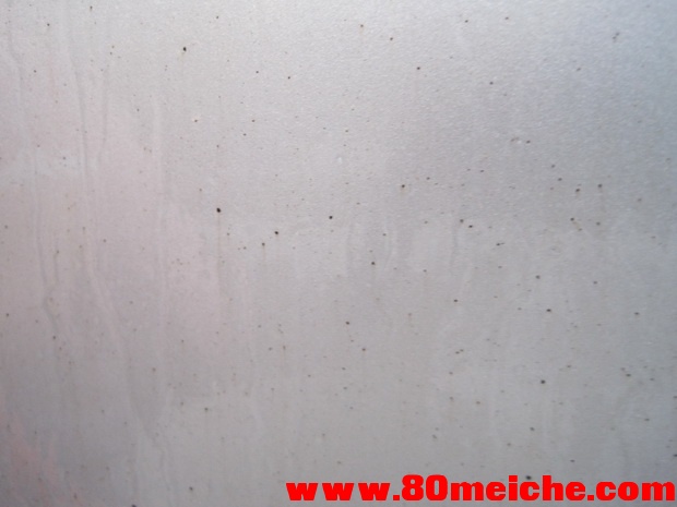

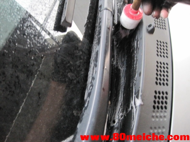

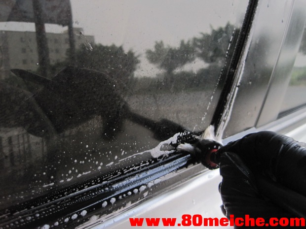

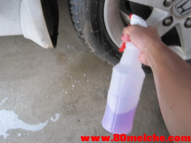

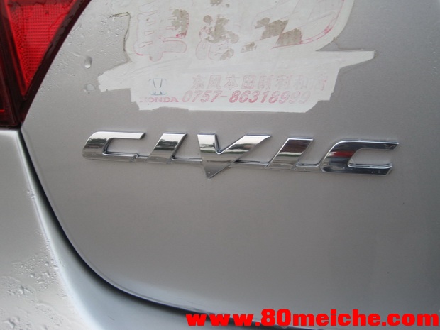

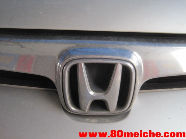

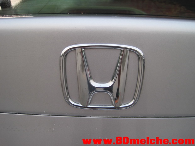

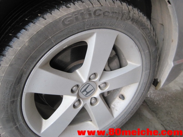

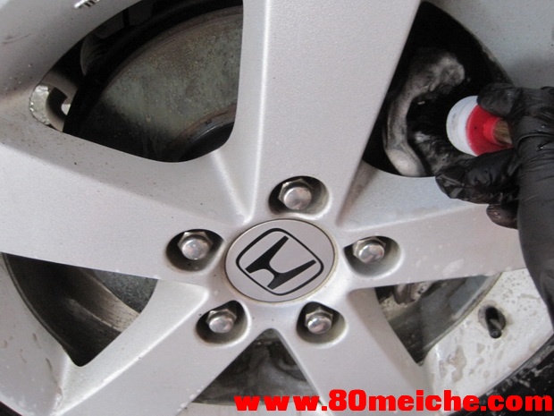

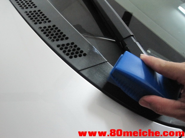

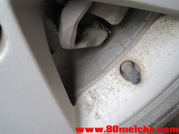

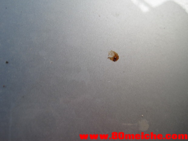

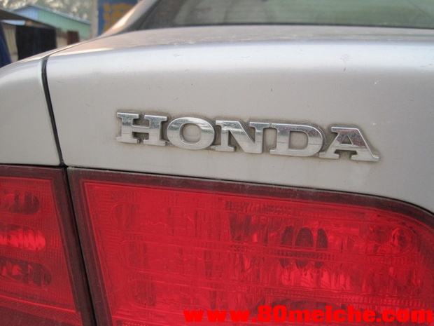

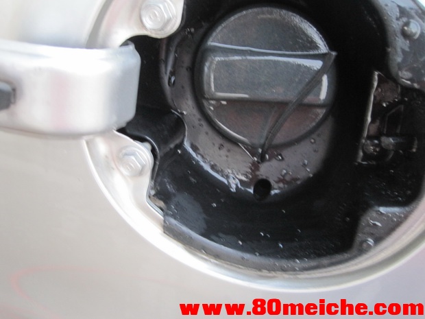

Z zhusi008 洗车水桶 2012-07-11 0 1 0 33 2012-07-22 #16 明哥,你轮胎和胎铃用的是什么洗涤剂?还有,车上的那些黑黑是柏油吧? 还有汽车的LOGO那些小地方和小地方(我看图中搭配的圆头猪毛刷的地方)用的是什么洗涤剂呢?

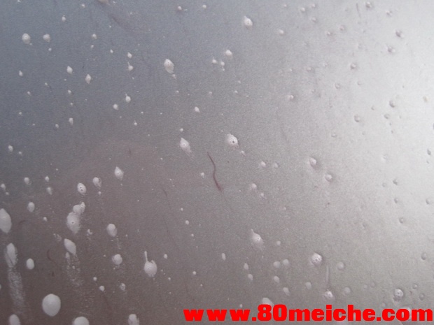

我是明仔 Auto Detailer 管理成员 2012-03-28 47 421 1,005 36 2012-07-22 #17 zhusi008 发表于 2012-7-22 10:23 要是在家距离佛山近一些,我还真想把爱车交给明哥给我护理下,呜呜,可惜太远了! 点击展开... 谢谢看的起小弟。 可惜不能远程为你操作,不然就好玩了…… 轮毂是用美光D140,轮胎是美光D108.车身黑点是柏油,紫红色的小点是铁粉溶解的现象。 logo字标等,喷D140泡几分钟,刷之!在不行,我有个东西,一洗就干净的,不过就是我的机密了…… 你日常的清洗,就用D140洗就够了
