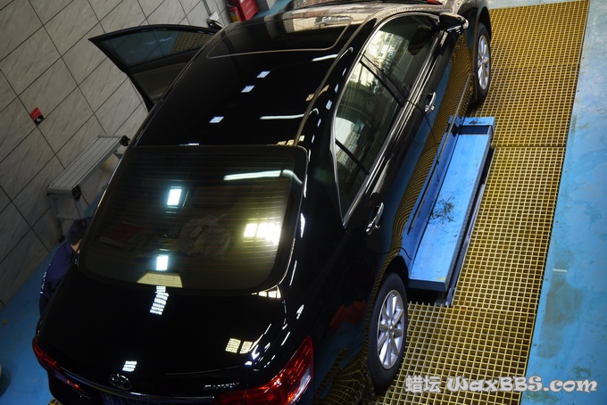

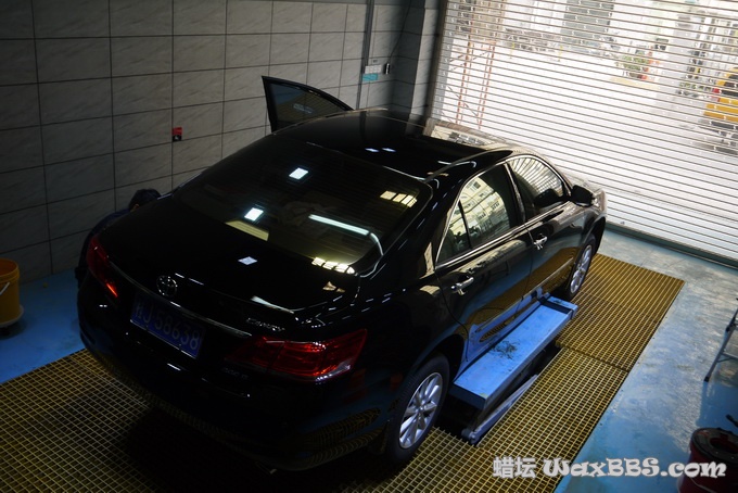

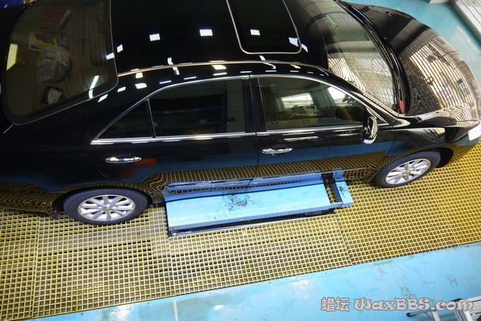

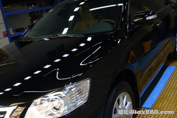

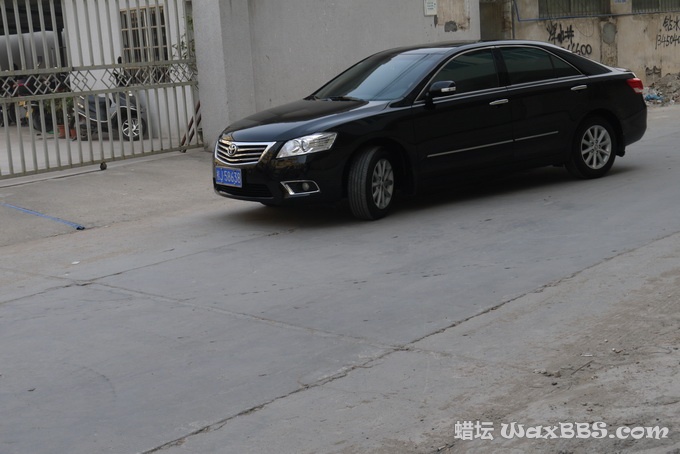

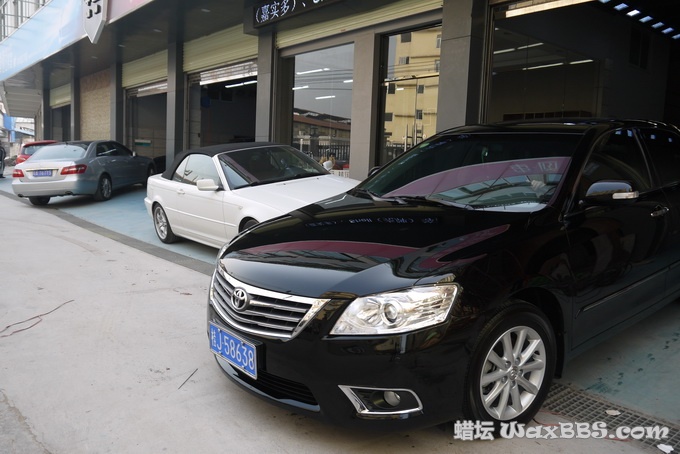

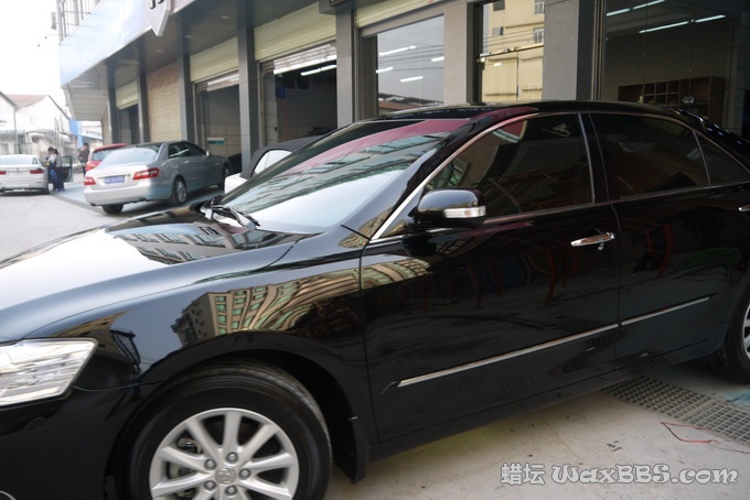

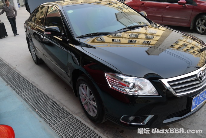

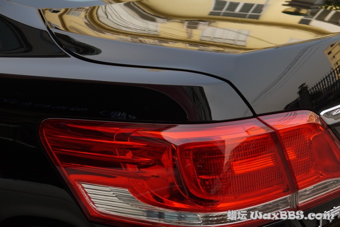

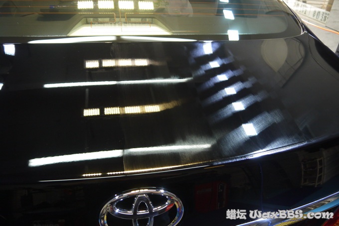

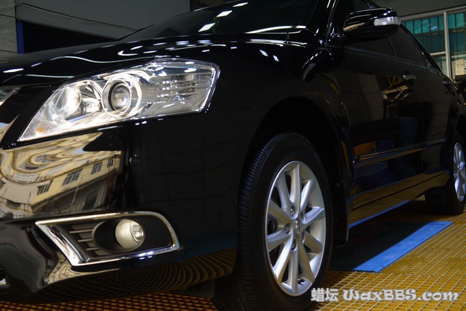

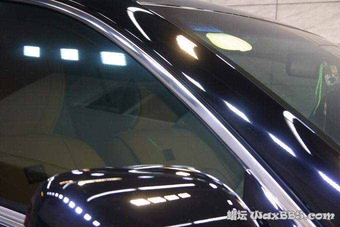

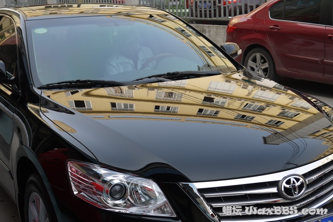

大家先来看看车况
以上几张图片就可以得知,车主经常停在树下的。心里有种不好的预感!谁知……果然!(后面大家才会知道是什么鬼东西!)

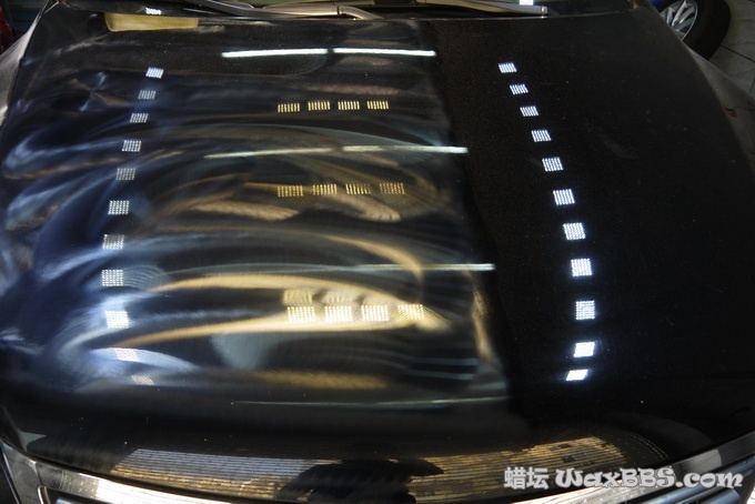

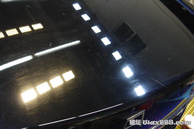

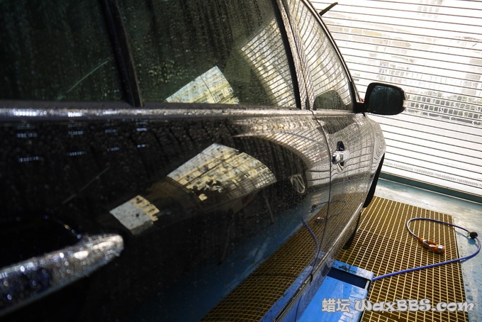

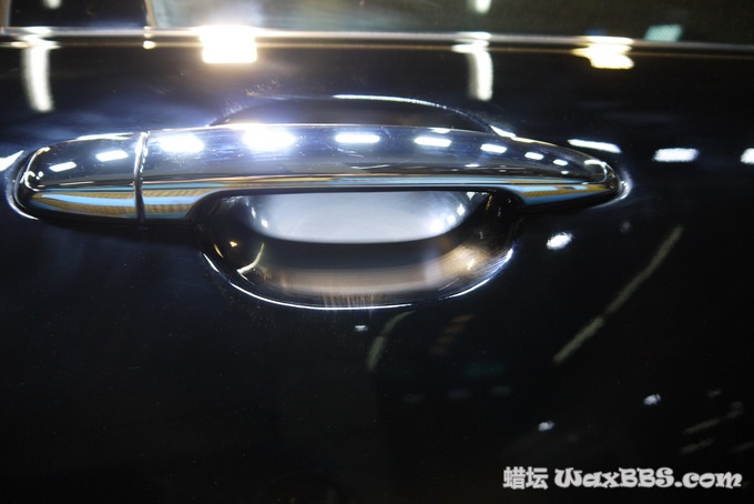

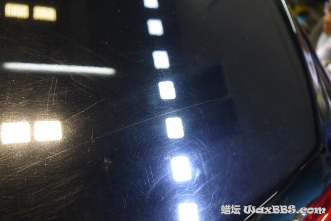

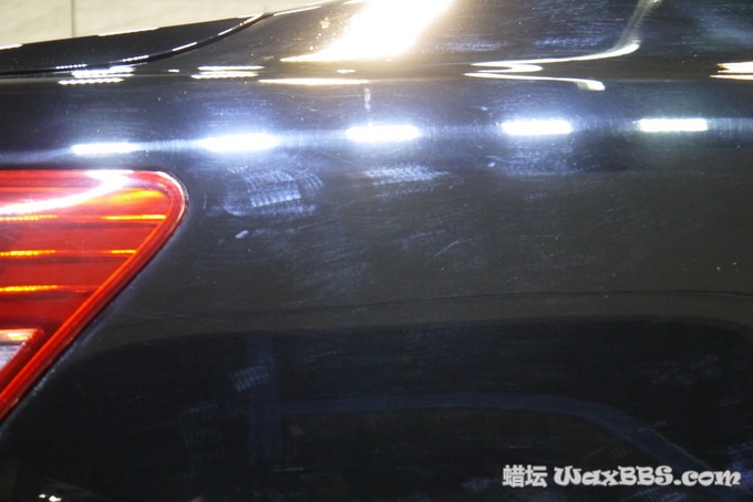

这张的眩光纹!注意是眩光纹!不是太阳纹,眩光纹是不一样的,不要以为一样。太阳纹是洗车产生的,眩光纹是抛光只做了研磨,没有细抛收尾造成的。所以由此鉴定,此车曾经抛光过。对车况的判断也是需要经验和技术。

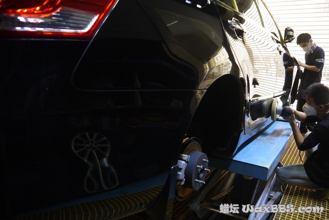

车辆进场,我们首先把四轮螺栓松了,把车举起来。“脱鞋子。”

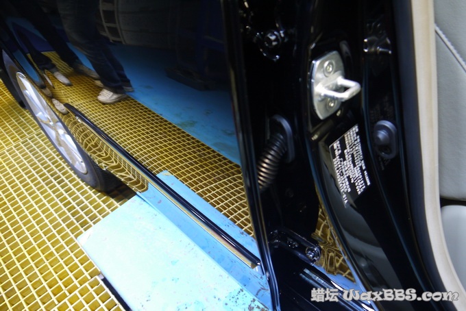

没打开门之前,已经在意料之中。门轴肯定是这个样子的,因为大部分的店都不去帮它洗。

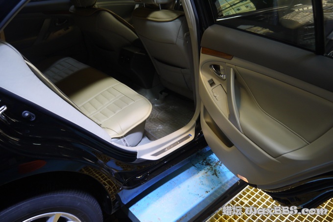

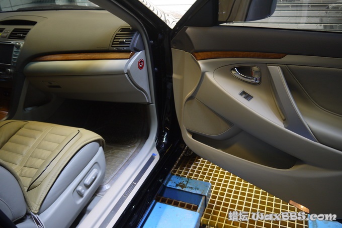

室内的情况,其实不算糟糕,看得出车主还是比较注意个人卫生的。

我们的护理顺序是从内到外的。愿意很简单,不希望外面搞好了,搞里面的时候,清洁剂还有地毯扬起的灰尘会飞到漆面造成污染上。但好多老外喜欢先搞车身外部,我不太理解……
因为很多材料都会多少带点静电。这些灰尘不是单纯吸尘器就能吸起来的。

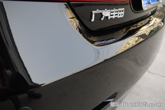

擦~这个!在4s喷的漆,喷这个后杠,把这胶边也喷到灰底漆了。。。
我们肯定不能容忍这样的东西存在!{:37:}

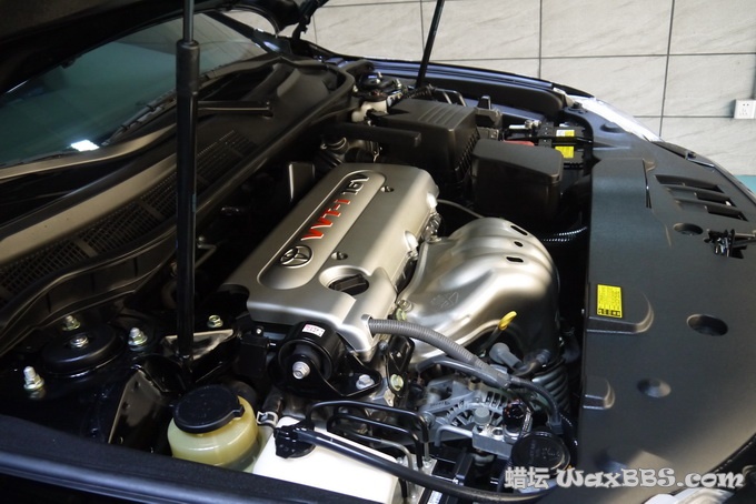

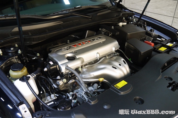

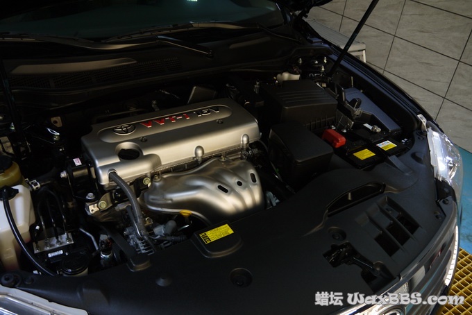

引擎室的清洁过程没有拍,又是相机没电!(真的呀!不是不想展示。真的没电了。)

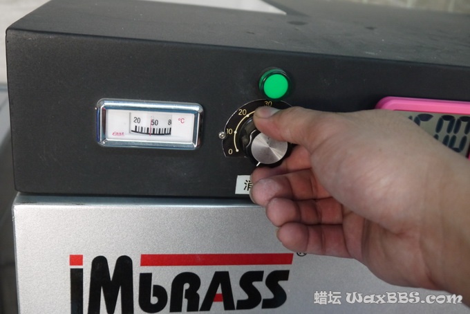

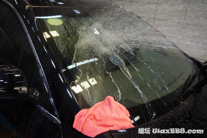

首先,我们先喷淋细节,让上面的水垢预先溶解一下。

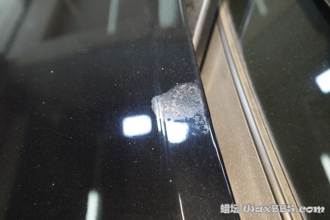

车身发现不少鸟粪。鸟粪干了是很难用高压水枪冲走的,但我们怎么预先处理的呢?
温水!用温水先软化它们!
这两坨鸟粪……起初很坚硬。但后来软了。
咦?不见了?这个说明了温水的作用非常大,但温水不是真的洗澡那种三十多的温度,那种完全没有用。但也不能太高温,因为玻璃和一些外部粘贴性的胶条会受到影响的!所以我们水温控制在50摄氏度左右。千万别小看鸟粪,有些鸟,吃了蚱蜢,那些腿消化不了,会混在粪便里面,假如你照样擦过去,那又是划痕了!不要不相信,因为我扒开鸟粪研究过。

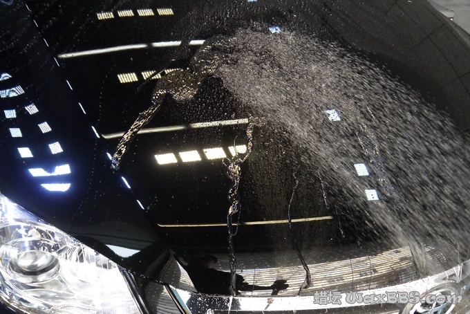

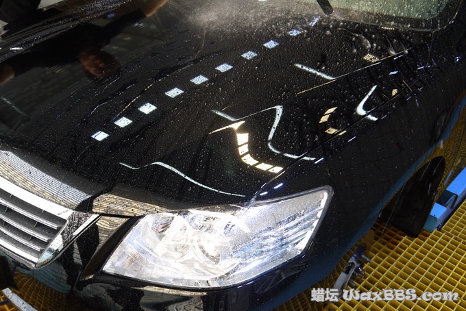

130bar,20~30cm距离,25°角扇形水枪冲洗。复叠横扫切削式清洗。
假如这些边缝不冲洗干净,刚才的细节刷清扫就等于白做了。
冲洗完之后的漆面已经达到一个貌似很干净的状态,这时它并没有沙粒等硬质微粒了。
切记,我们洗车不是用泡沫,而是用正确比例的洗车液才有足够的润滑。液!!不是泡沫!记住!

水温也是在50度上下。

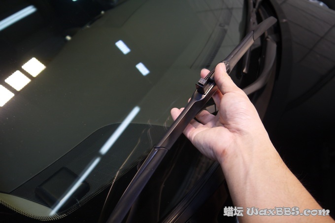

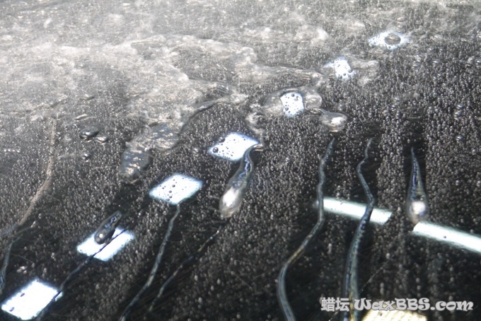

雨刷千万别放过!
本车经过IRON·X的测试,并没有发现有铁粉。但飞漆却一大堆~晕了!

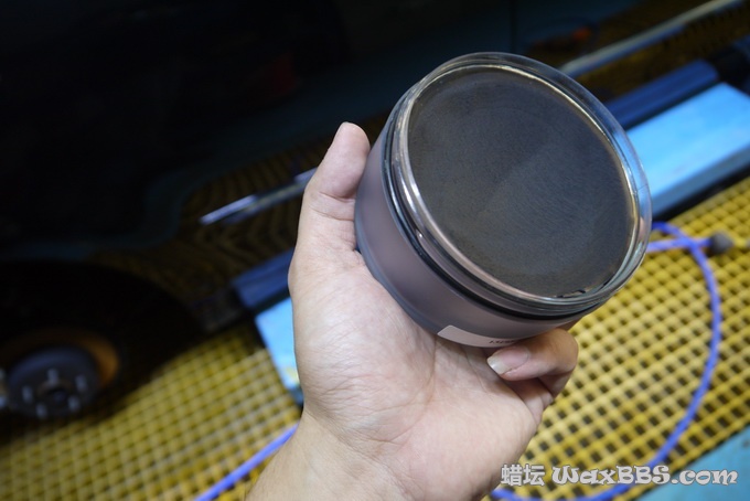

解决了柏油之后,进入粘土的环节,根据车况,我们选用强力清洁型的粘土。joybond的红粘土。

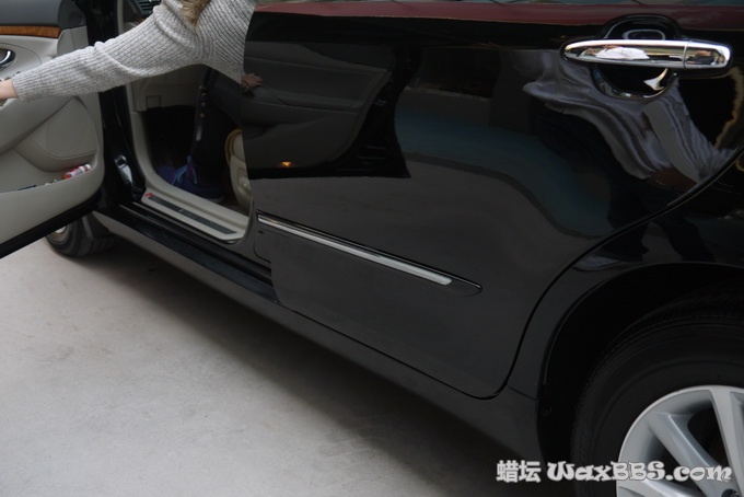

这个门要特别小心了。

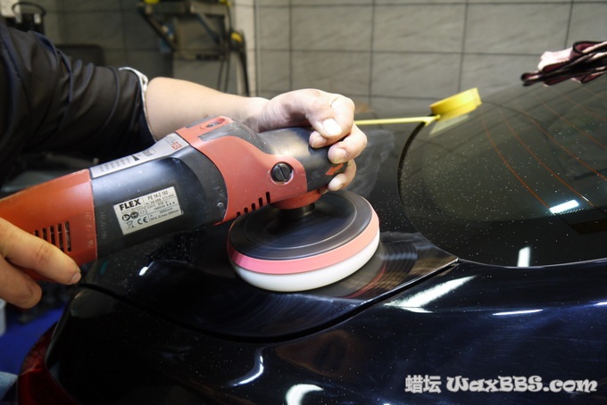

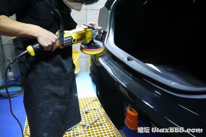

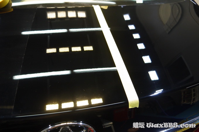

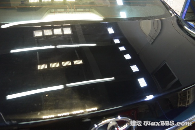

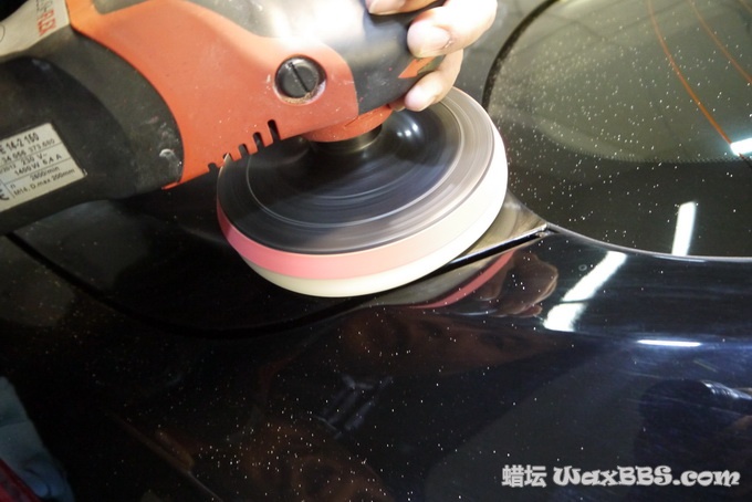

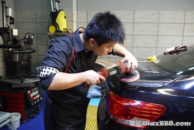

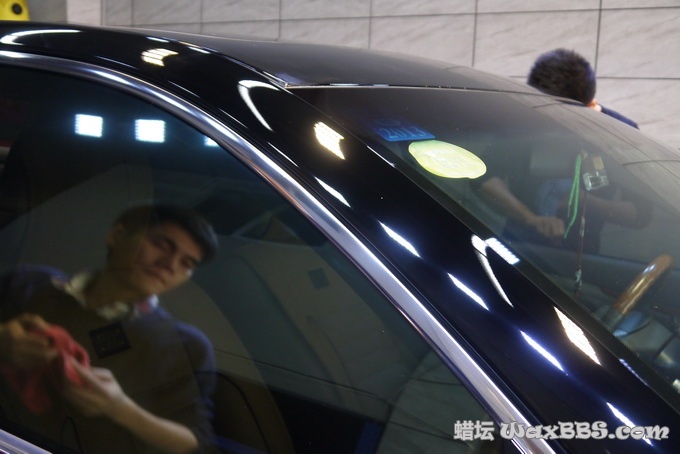

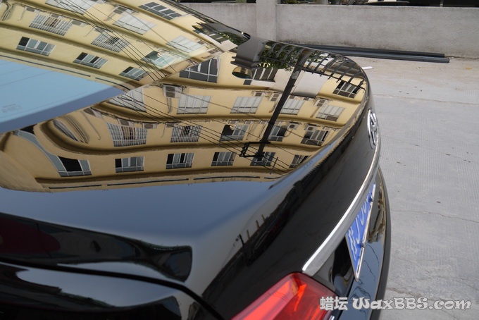

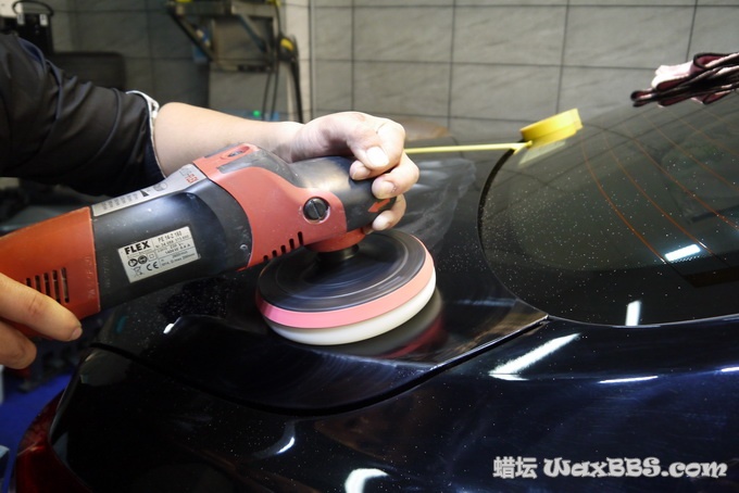

先进行试抛。

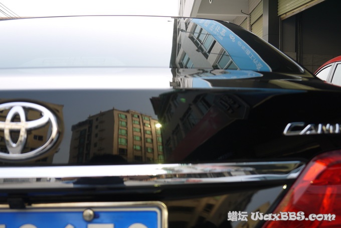

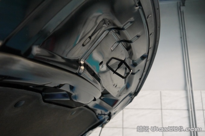

漆面对天花顶的反射
哇~此人真帅。。。{:55:}大家快点为他捡肥皂吧

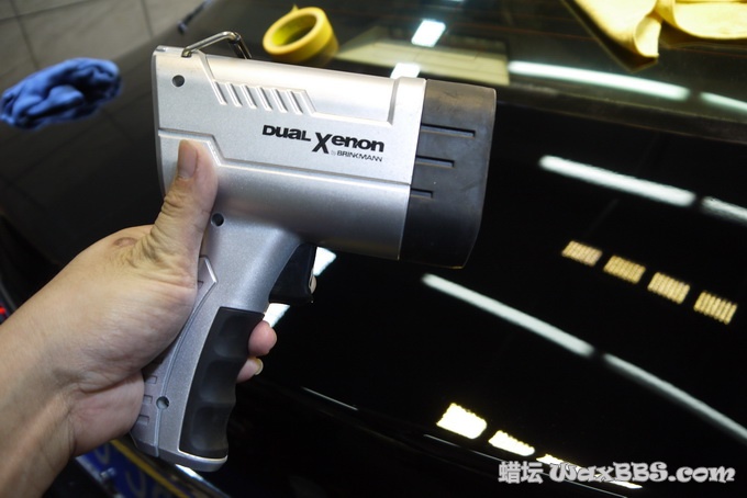

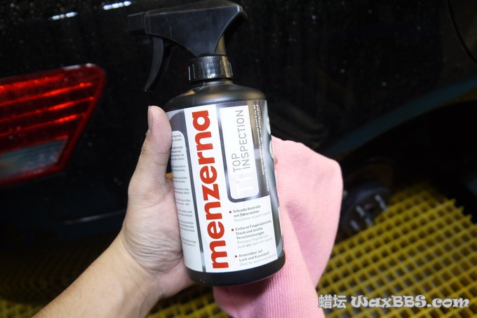

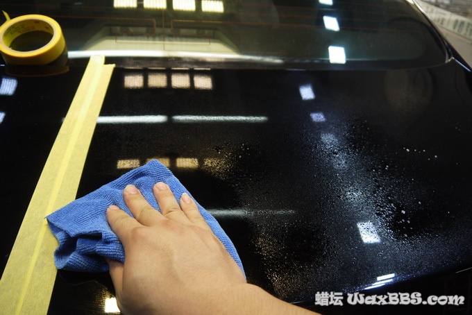

TI,实际上也是酒精,他的气味出卖了它!检查真实的漆面。我们需要完全没有油脂。

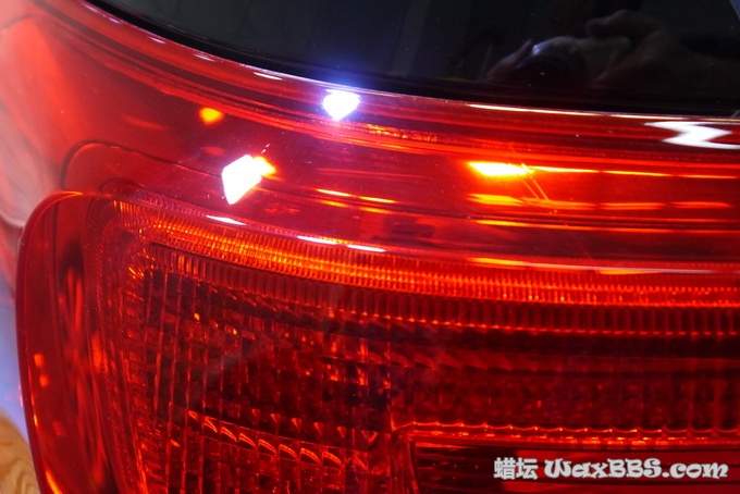

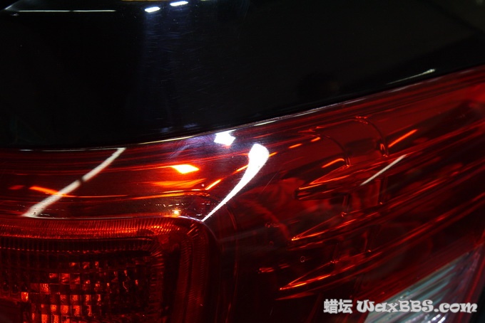

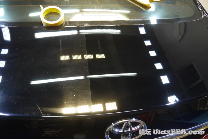

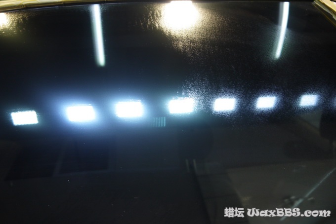

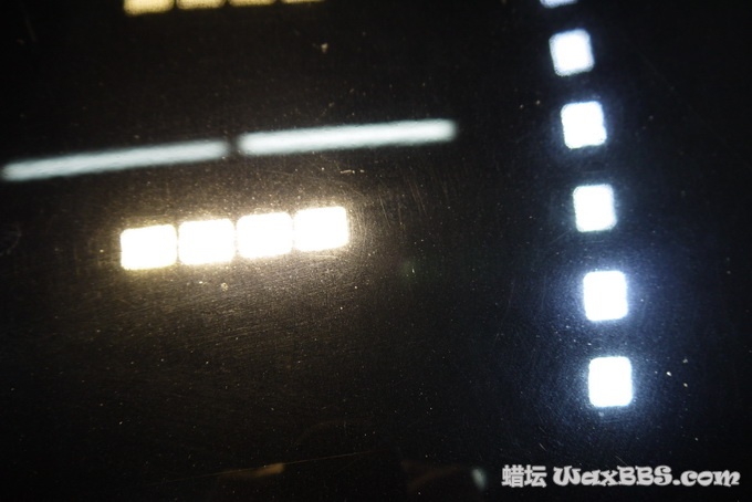

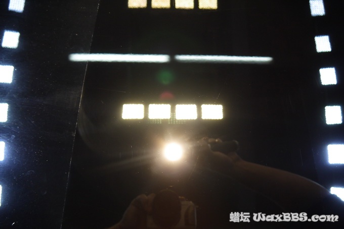

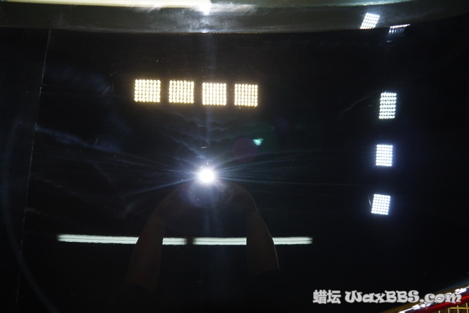

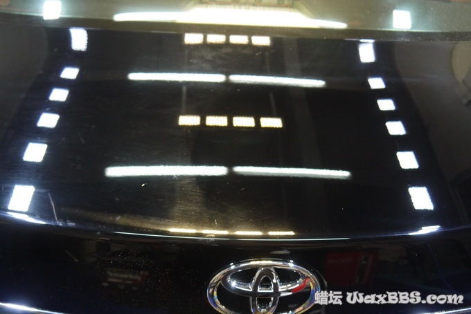

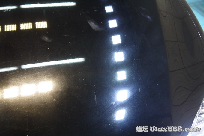

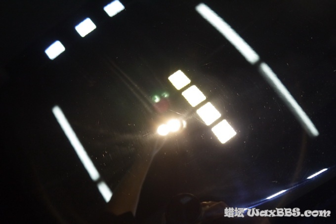

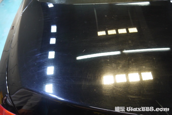

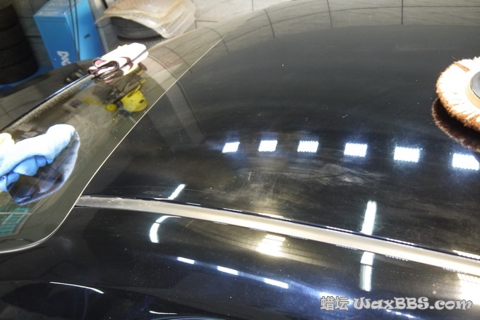

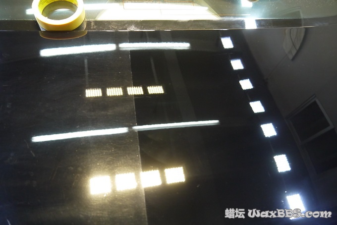

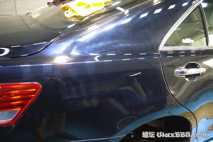

嘿嘿,看起来已经很正了。。。但是!捕纹灯正面照射的话……
眩光纹!先用相机的闪光灯拍一张。
然后捕纹灯。

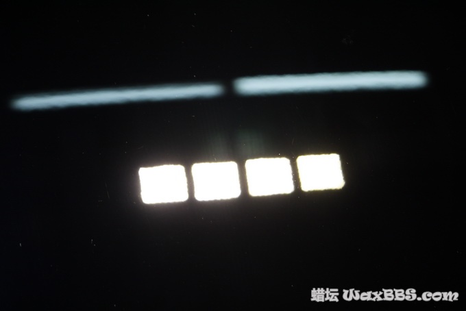

再来做个对比!
已经没有任何的眩光纹,但我们还是要用更细的镜面剂去提升它的光泽。
这边是刚才做完粗切削的研磨痕迹。
上面的图片是杂纹,我们把它转变成眩光纹了。后续的研磨抛光可以把它处理得更好。

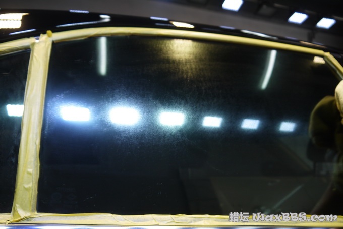

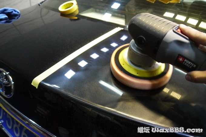

车顶也是非常的糟糕。

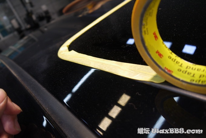

美纹纸不能用太差的,不然的话,残胶会留在车身上,处理起来更得不偿失。

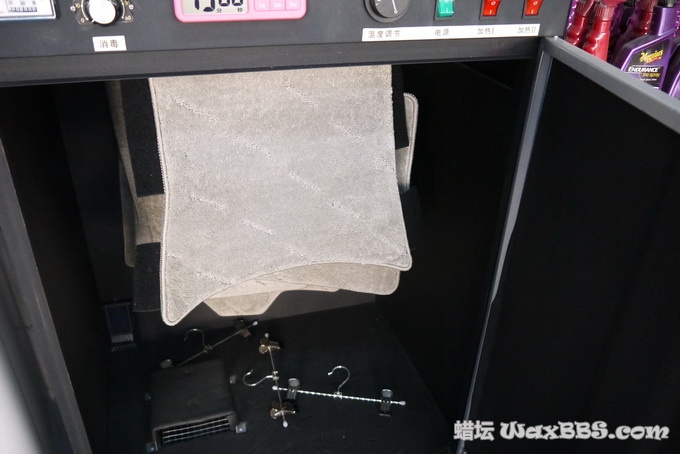

哔哔哔~脚垫烘干了~不烘干就放回车内,容易发霉哦~请各位店家重视车主的健康{:48:}。请大家一起用心去做,提高我们的整体行业水平吧。
这个还带臭氧消毒功能。这机器是我老家三水生产的。在行业内也是非常有名的一个牌子。{:67:}

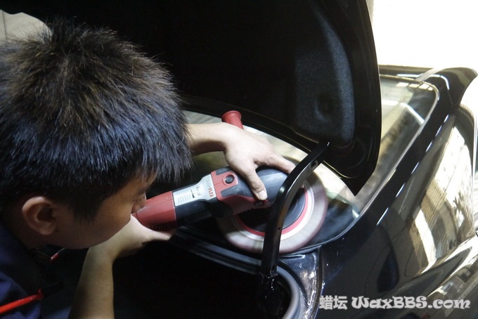

大家可以看到,这个位置比较麻烦。
为了解决这个问题,我们自制的延长杆。

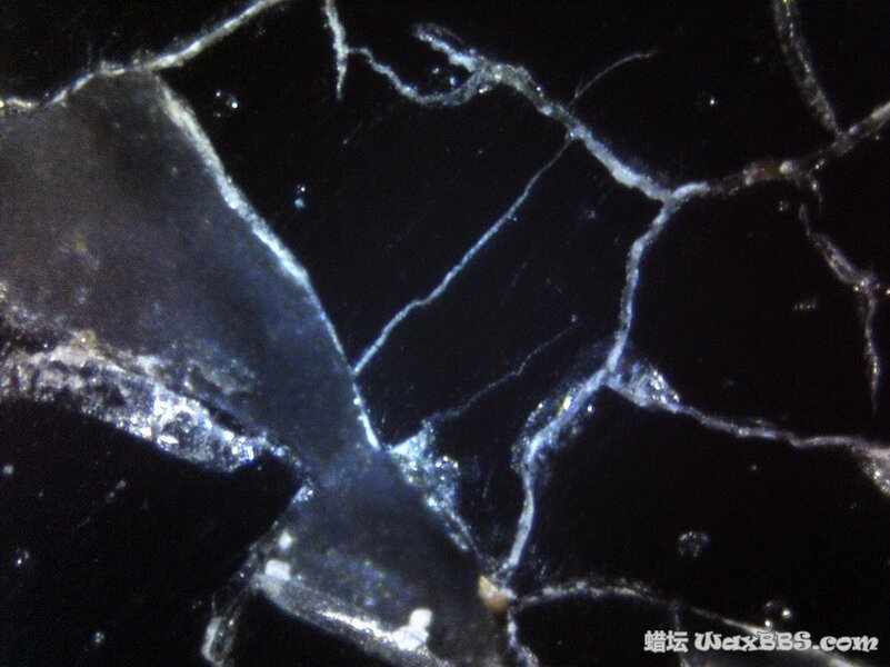

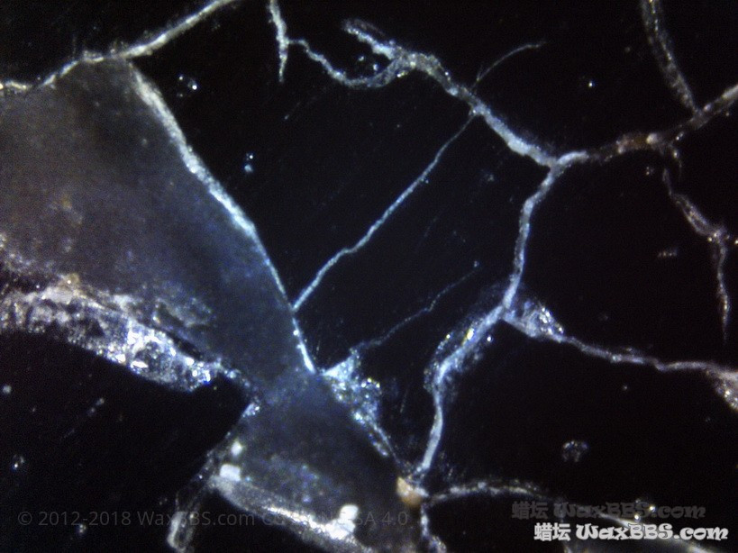

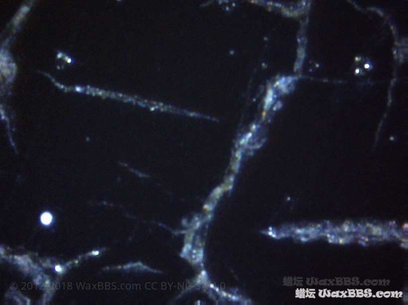

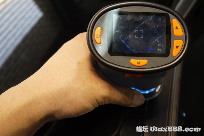

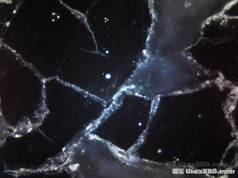

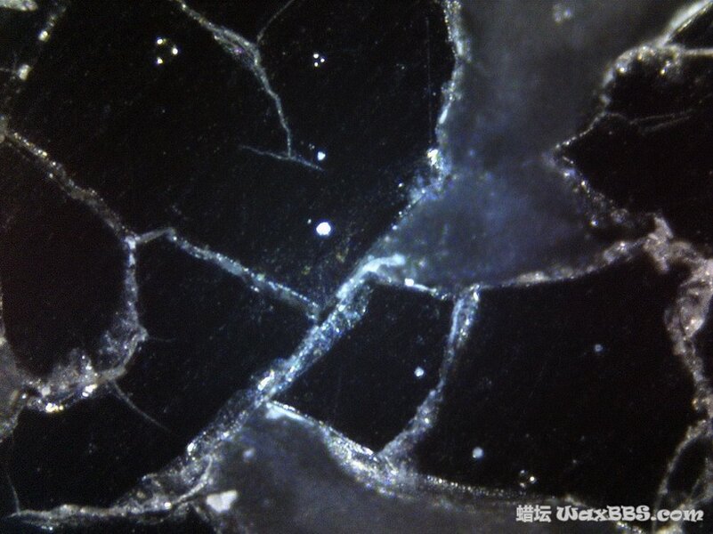

之前说到的不好的预感就是这个了:鸟粪里面的过剩蛋白质和油漆起了化学反应。
我们鉴定这类情况,可以用200倍显微镜放大它。
100倍
200倍
200倍
很遗憾,已经发生最坏的情况了,龟裂了……
无法通过抛光修复

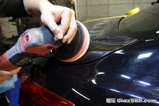

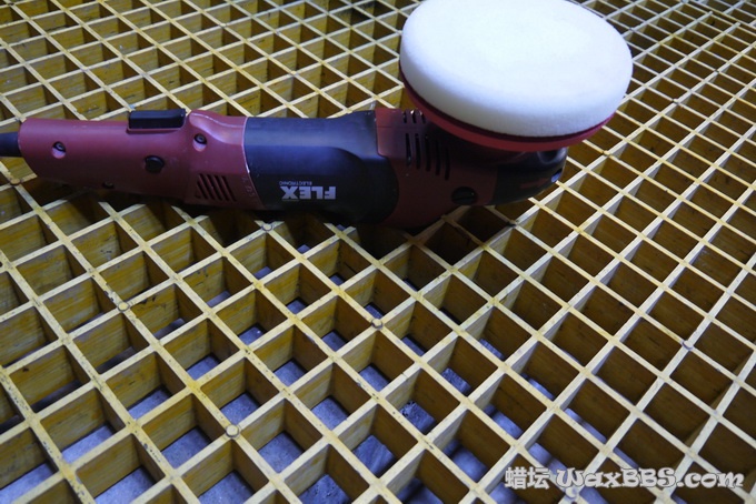

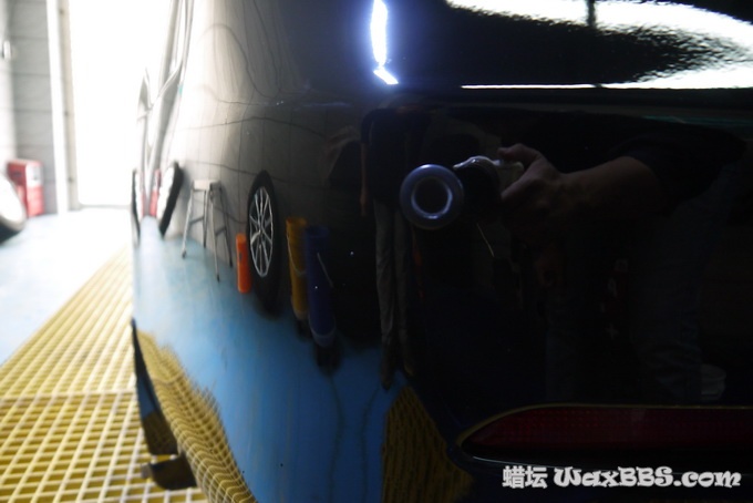

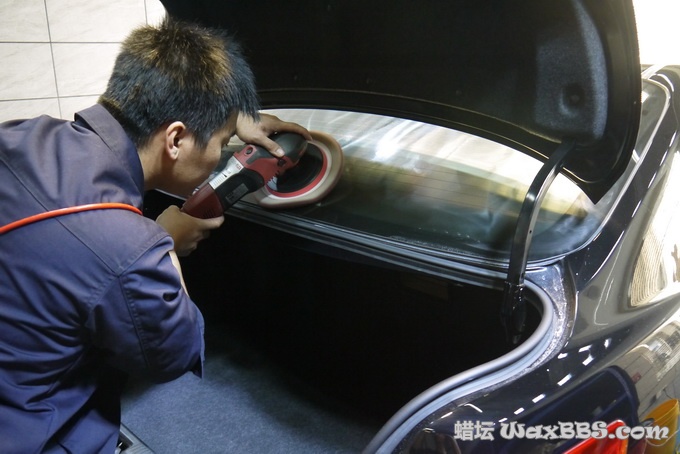

继续抛

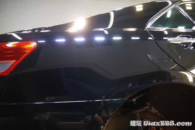

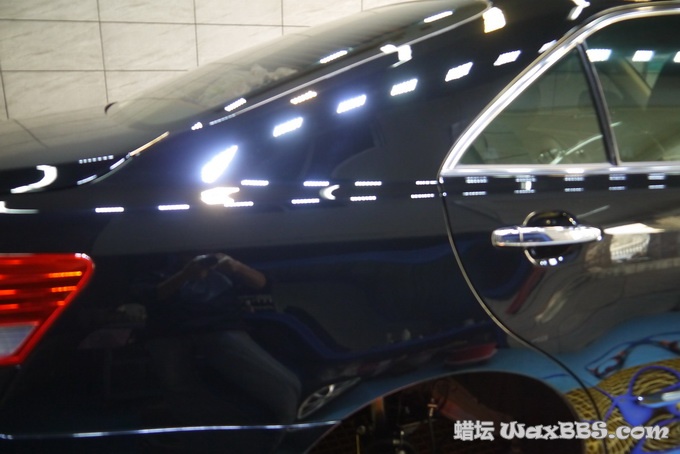

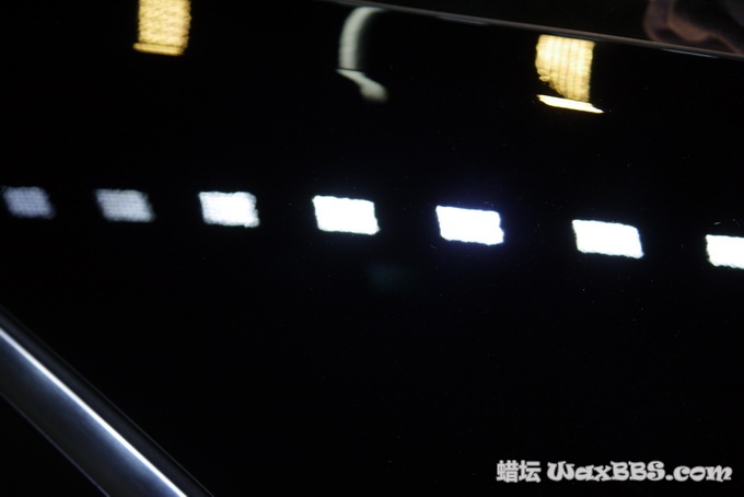

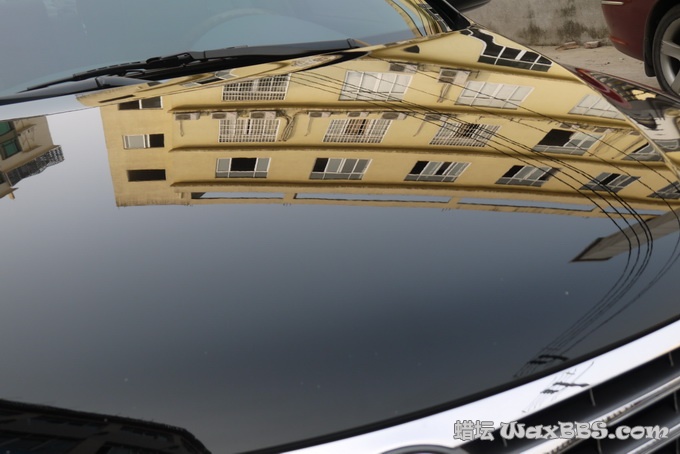

研磨后。。。虽然亮度和清晰度提升不少,但还要后续处理。

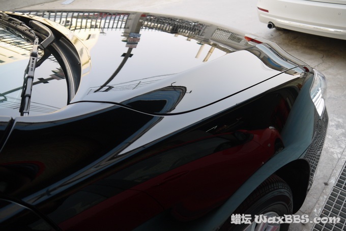

这才是真正的镜面。

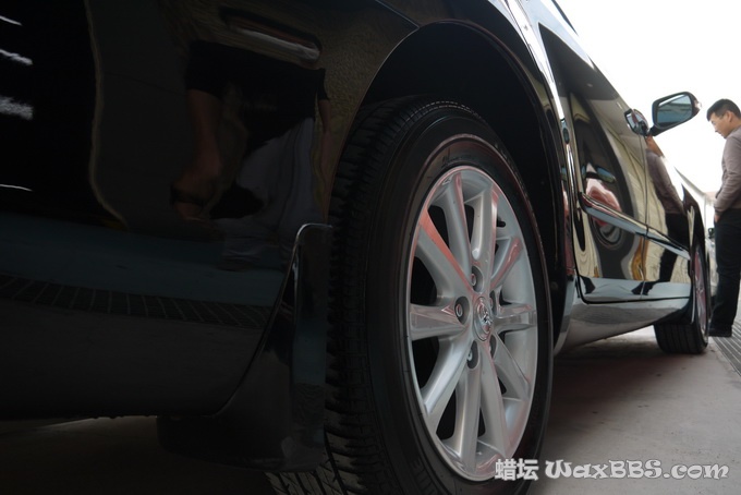

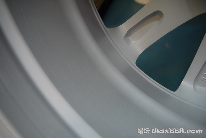

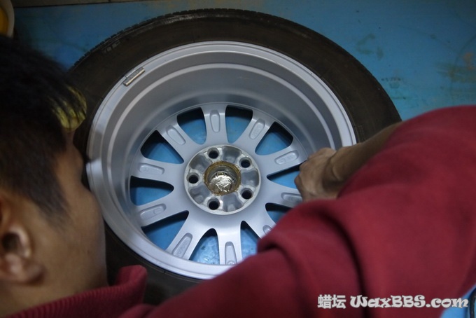

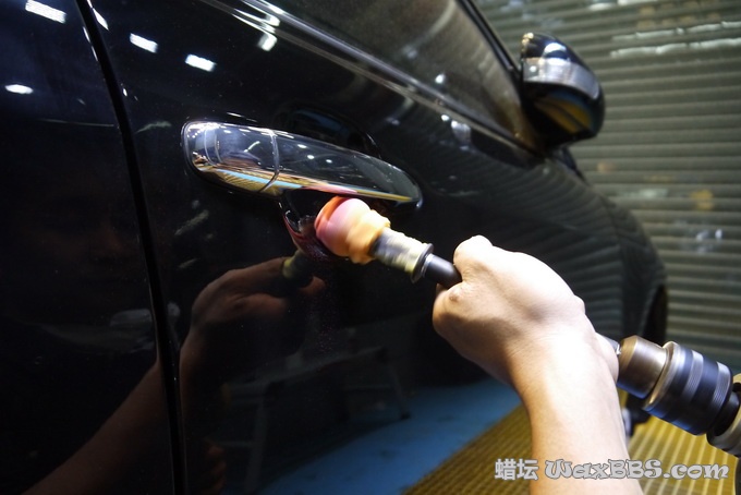

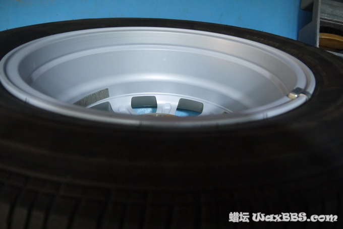

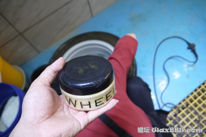

wheel seal 。轮圈做封体保护。

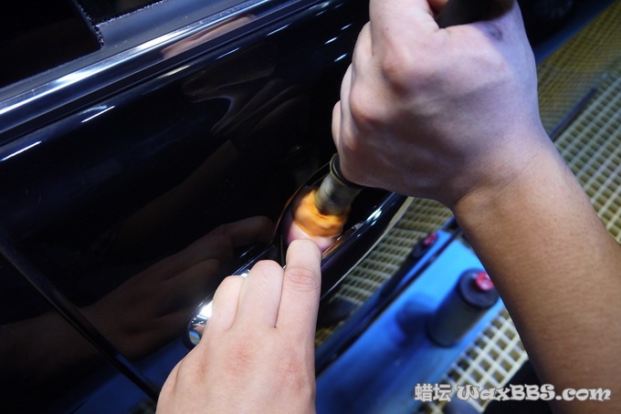

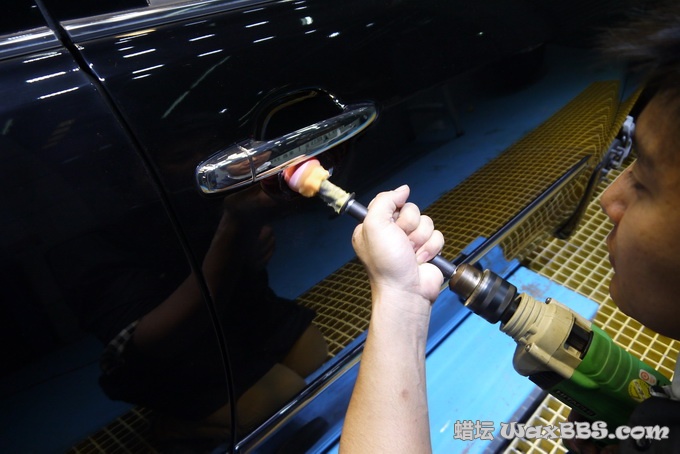

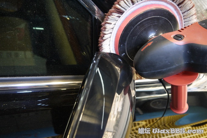

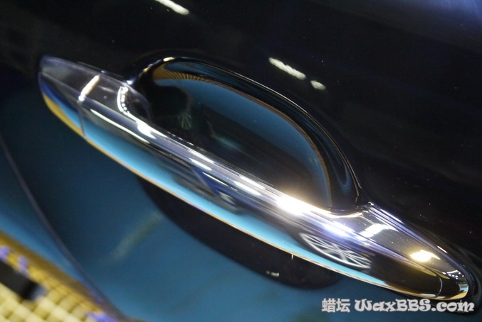

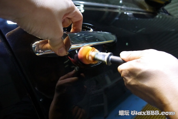

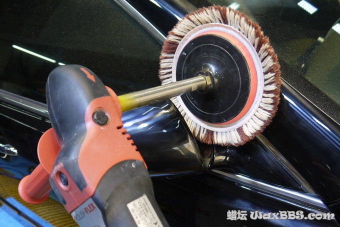

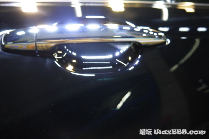

我们把拉手水砂了~{:50:}
自制的神器。
完美!

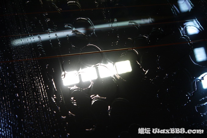

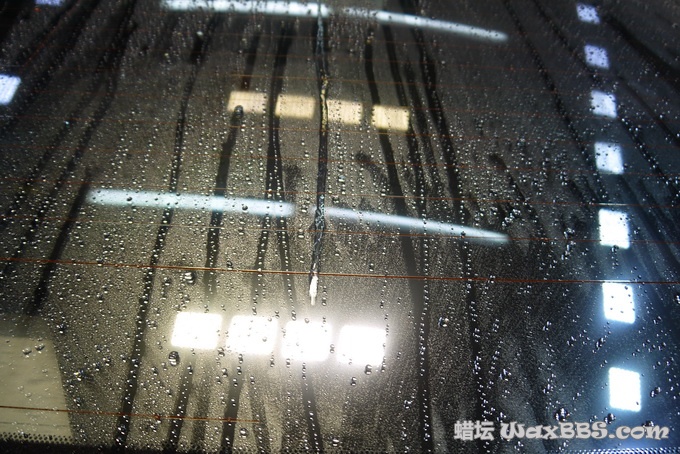

玻璃上的油膜。很容易鉴定,只要湿布一擦,出现这样的状况就是有油膜了。经验足够的话,直接看就看得出来。
抛!

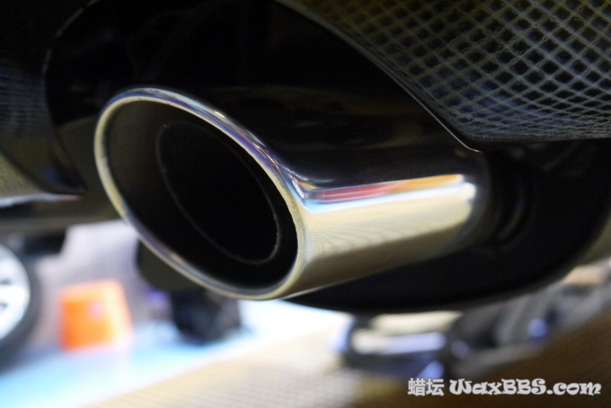

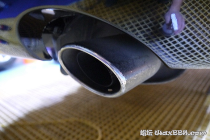

把人家的排气管喷上油漆了。牛!!
但这些对于我们算是什么问题?

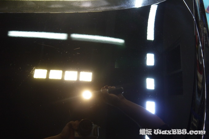

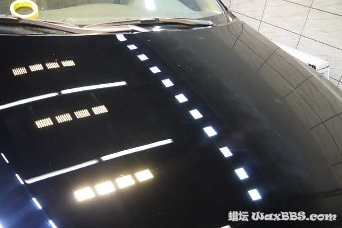

全车检查。
假如发现有眩光或者细纹没有处理好的,必须补做。

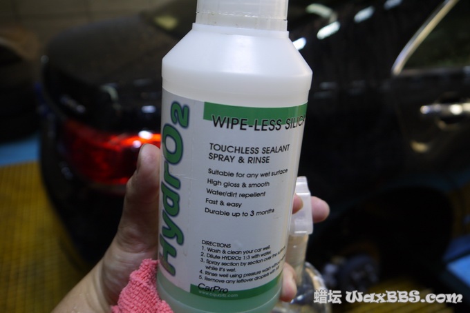

由于车主限定的时间,本身我们只是想上个蜡就算了。但怕它回到广西之后,会受虐待。于是多加一层HydrO2封体做保护。
官方好像说玻璃不能用,但小弟又研究了另外一种方法,可以让它存在于玻璃上。

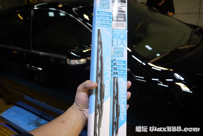

雨刮要更换就更换,否则雨天行车很不安全。

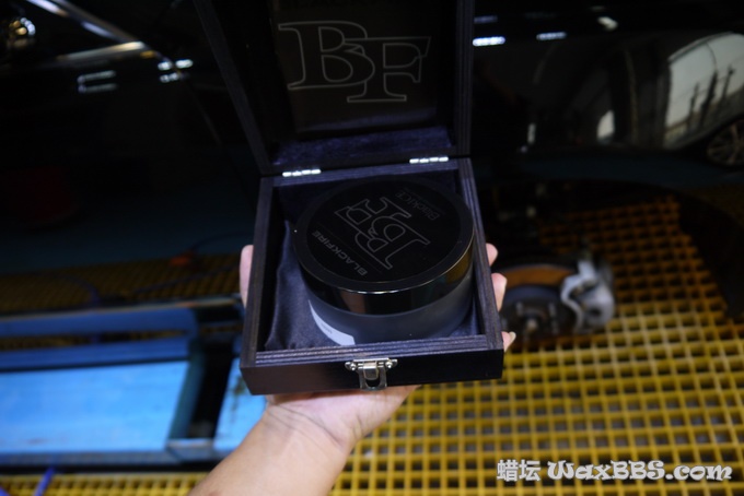

把车身收干水份之后,black fire 的black ice ,黑褐煤聚合物混合蜡。

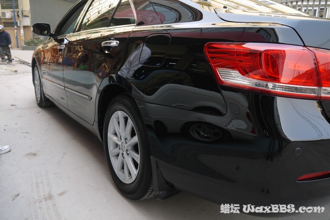

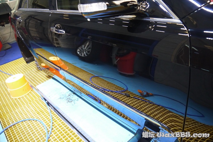

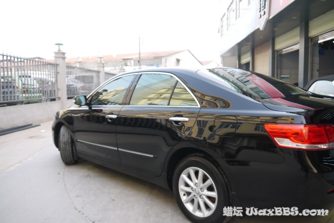

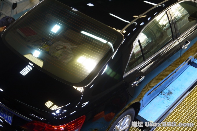

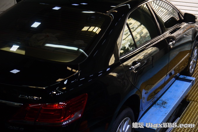

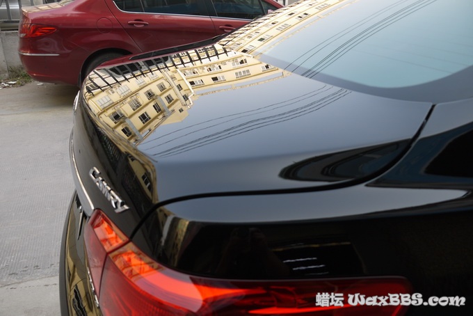

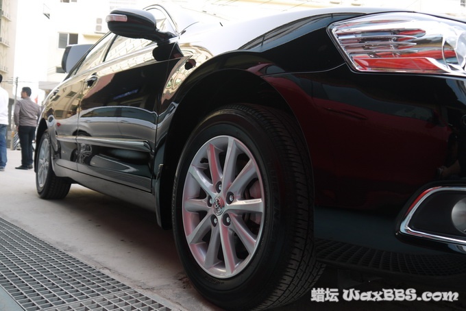

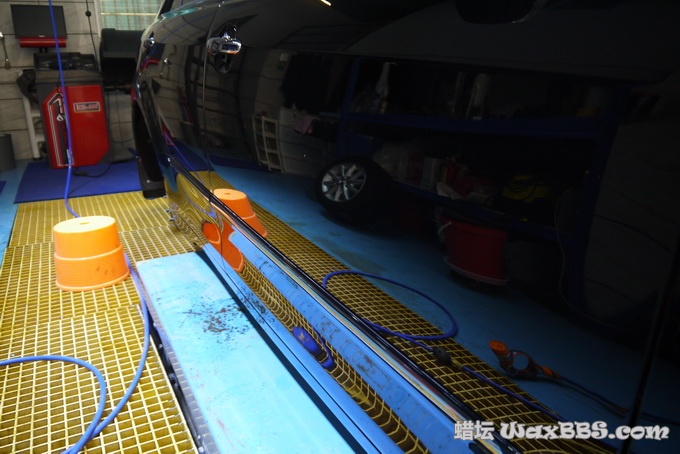

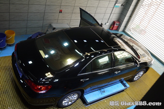

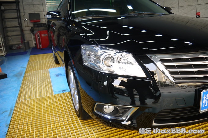

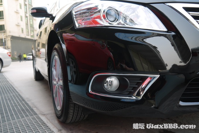

整车下完蜡后。下面开始最后的效果展示了
谢谢大家观看本帖。
