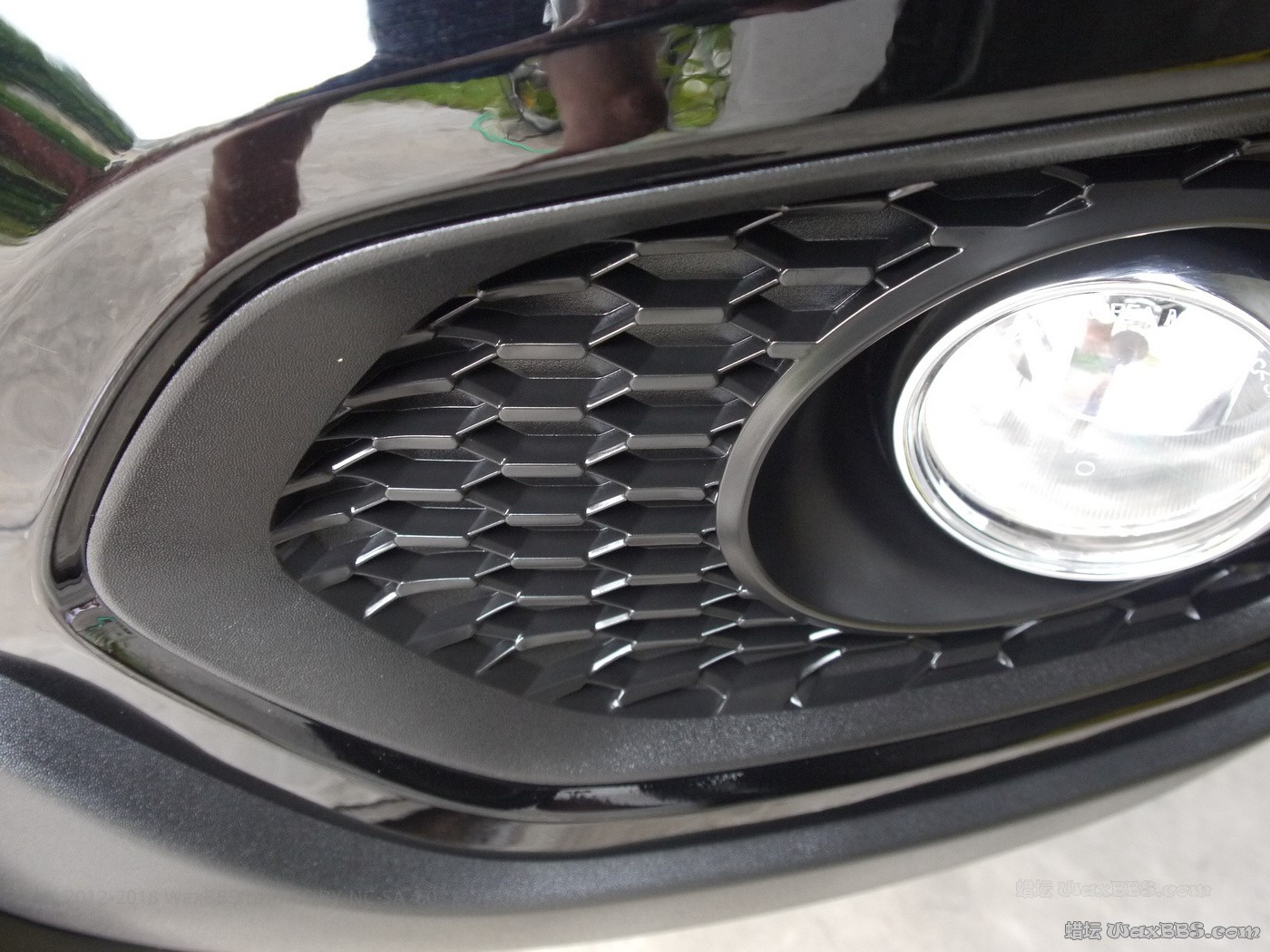

89083134
2013-04-26

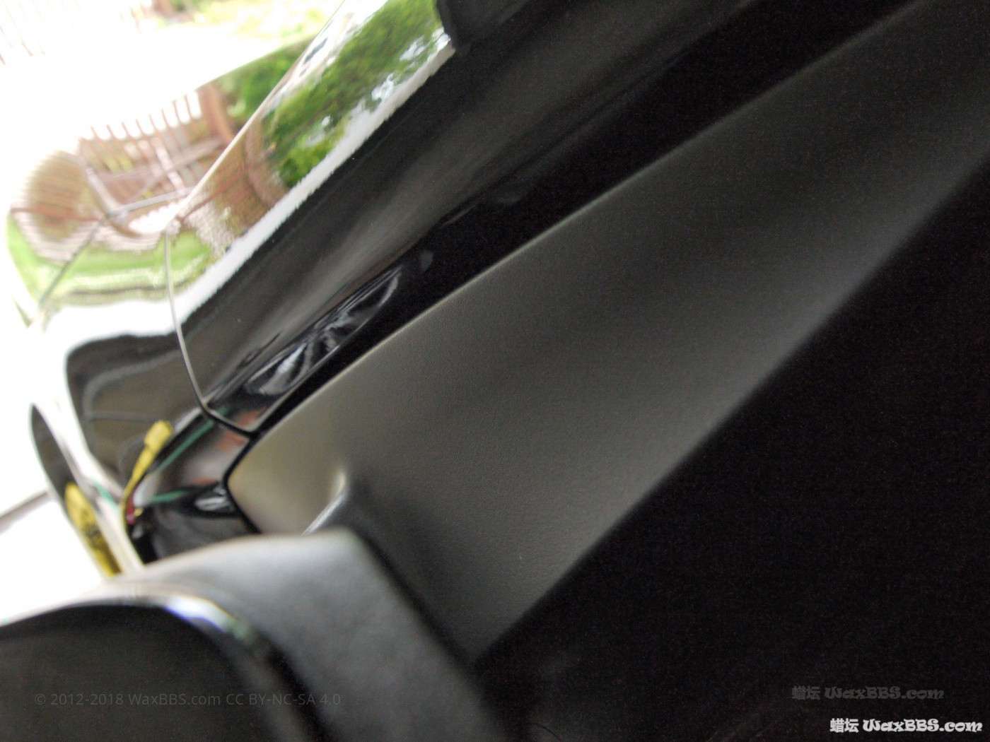

这张是重灾区,因为位置被反光镜挡住了,所以不能像平面那样打圈涂抹,上的不均匀
还好昨晚用纳米海绵及时抢救回来了~~ 大家应该还能看到一条45度浅浅的分界线吧~

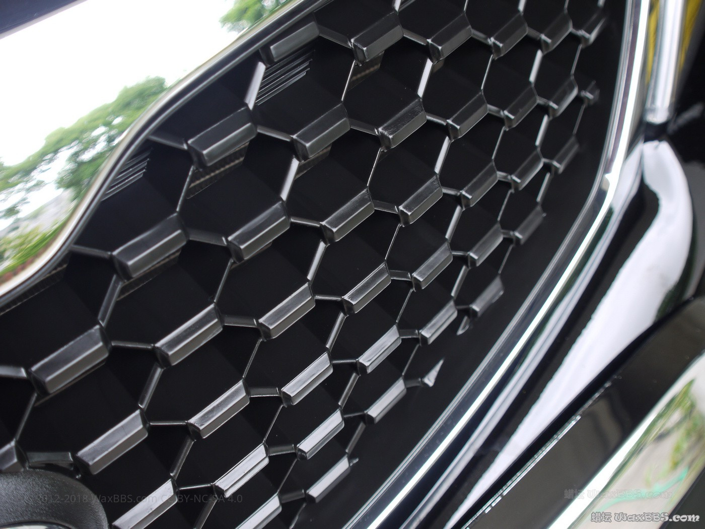

接下来看中网~ 的确是有清漆的感觉啊.....
仔细看还会发现,有一条一条的纹理,那个不是塑料件粗糙......
是毛刷涂抹过后用海绵在表面撸了一遍留下的........
残念..... 还好远看没啥~
平面的地方效果就很好喽~

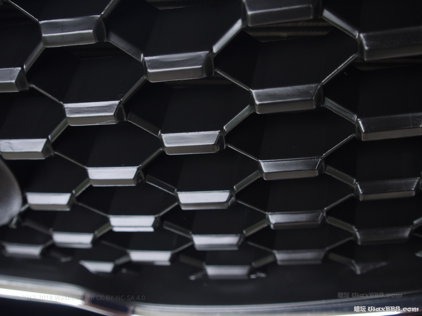

仔细看看就会发现拉丝的存在.......

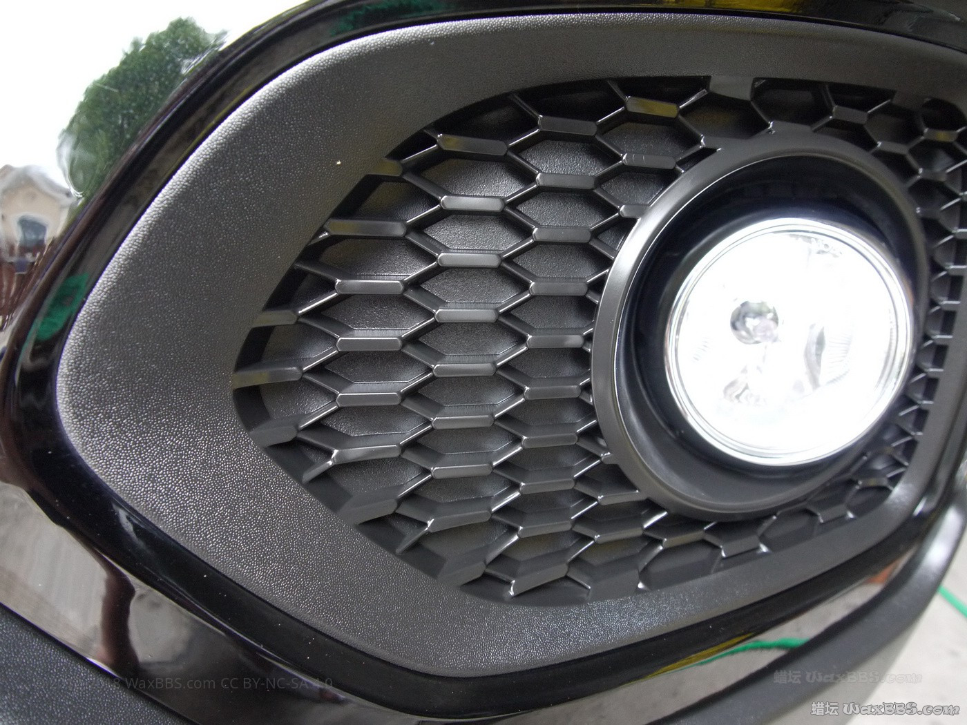

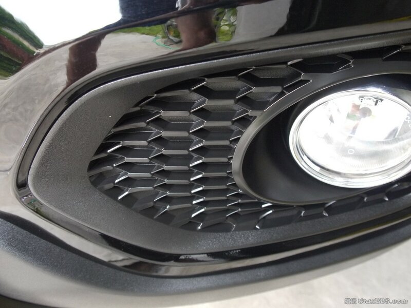

看看下面雾灯的蜂窝格~~~

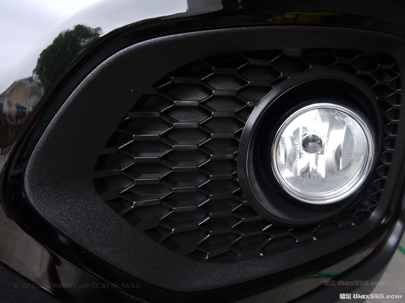

多点曝光看看~
换个角度,塑料件都blingbling了.......
