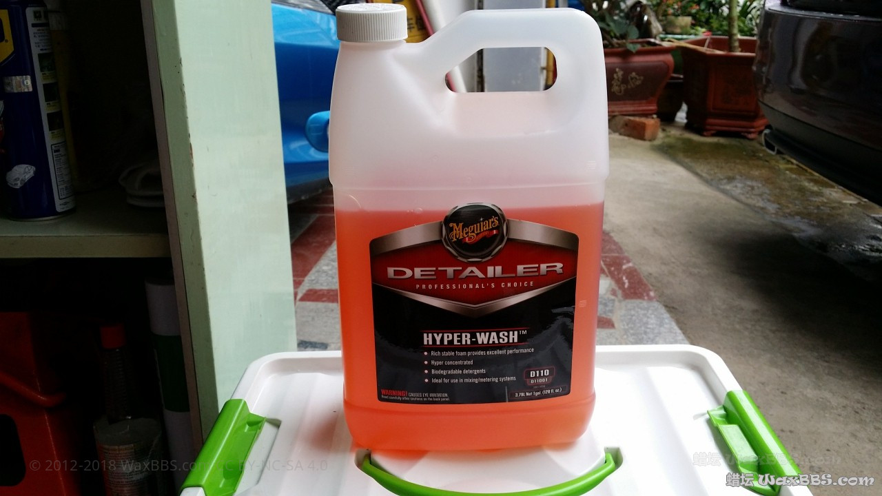

车漆清洁类:
美光D110,用在PA壶里喷泡泡,我的配比是1:4 (指PA壶里的比例)

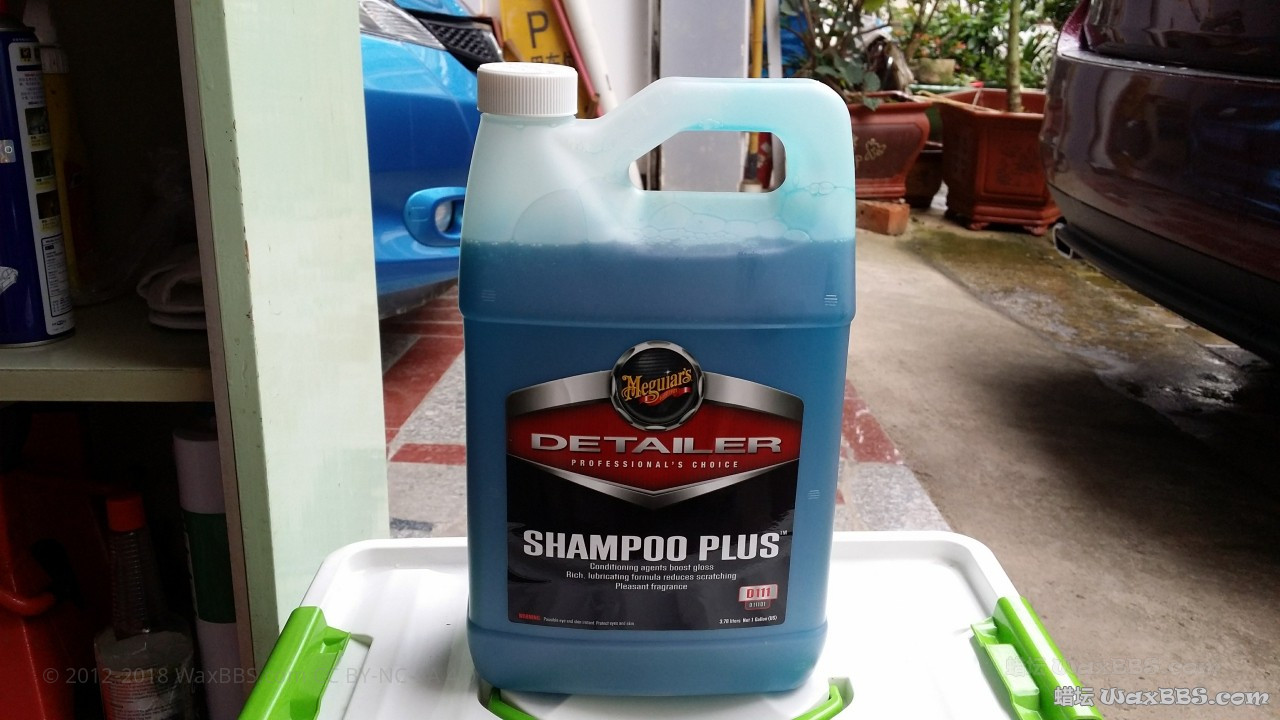

美光D111,蜡水洗车液,目前还没用过,不评价。
浏览附件44910

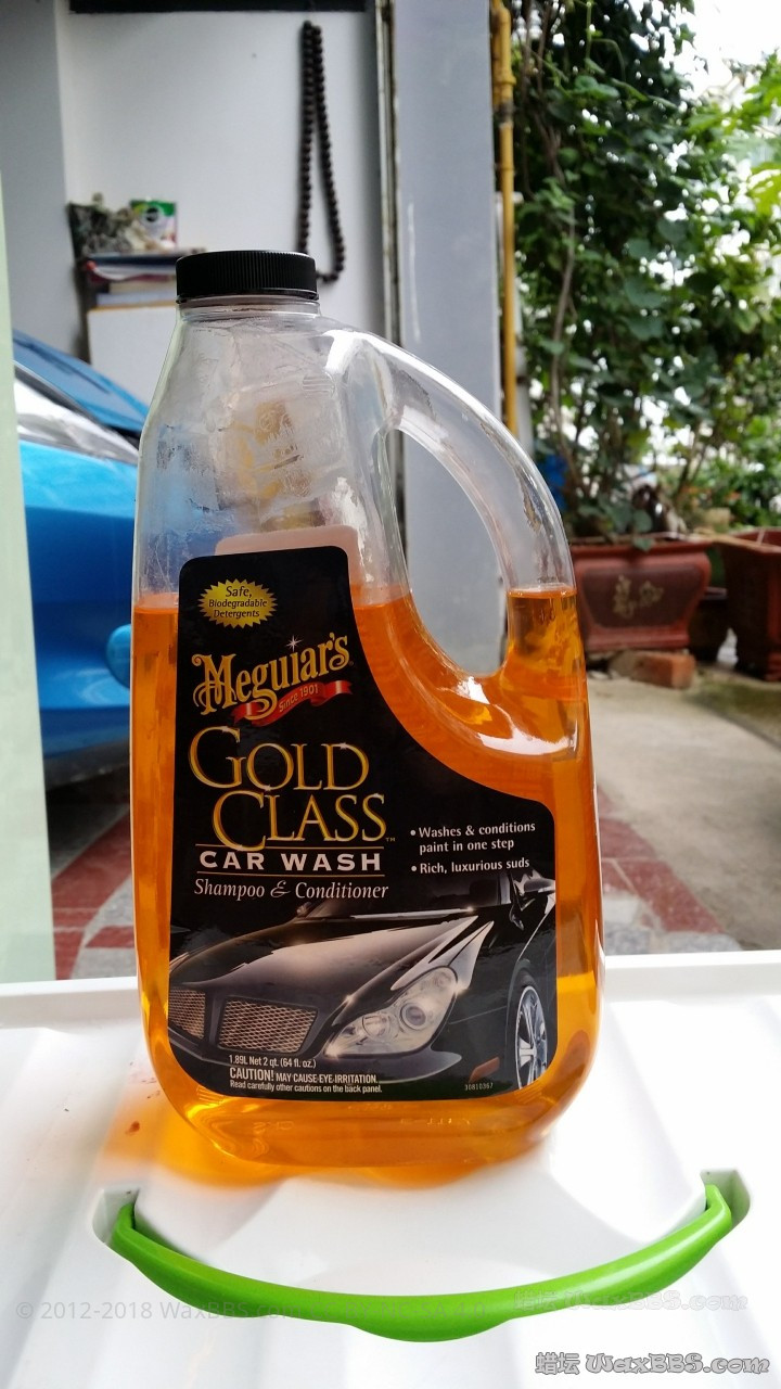

美光金装洗车液G7164
第二次全车清洗使用,记得使用两桶水方式洗车,我的比例是1:200,泡泡太多,下次改成1:300试试!
浏览附件44918

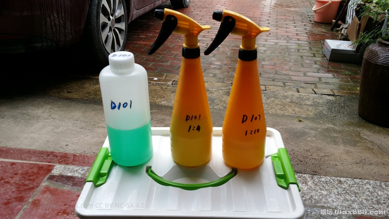

美光D101
1:4去重污,1:10去普通污渍
浏览附件44907

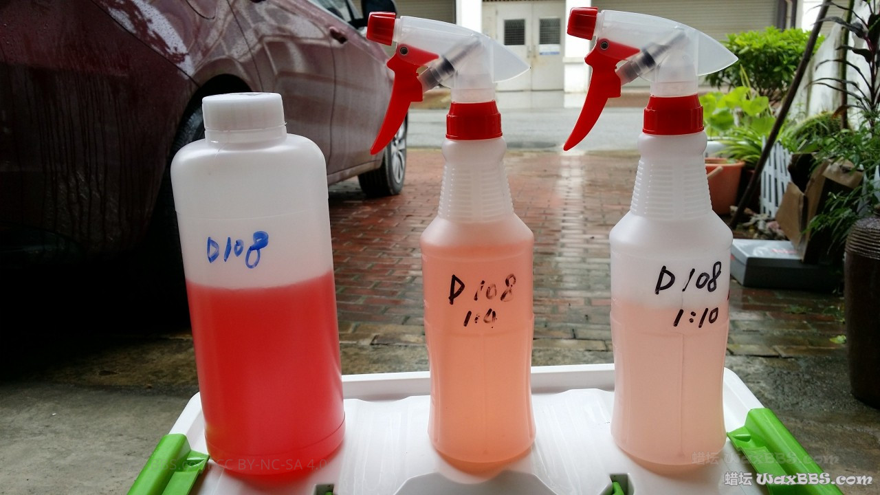

美光D108 油污清洗液
1:4去重油污,1:10去普通油污。
这个与D101比起来在去油污方面更牛B,建议先使用1:10的比例就可以了。[/align][align=left]浏览附件44908

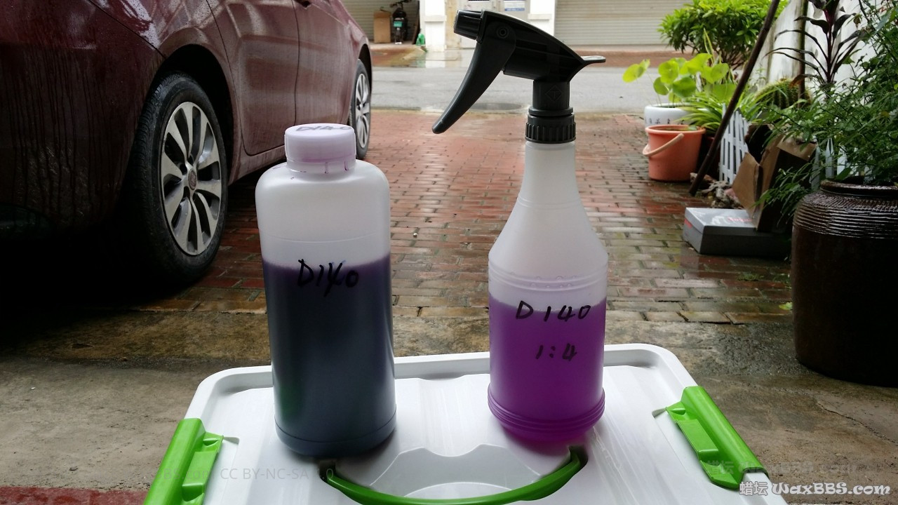

美光D140,轮毂清洁剂。
因为我以前洗车比较频繁,所以没感觉到有什么效果,而且这东西味道相当大。
浏览附件44912

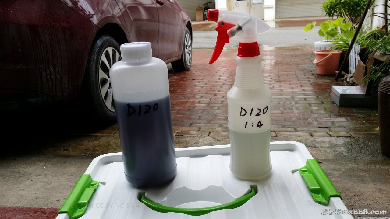

美光D120,玻璃洗车液
1:4足够了。个人感觉效果就那样,油膜是去不掉的。

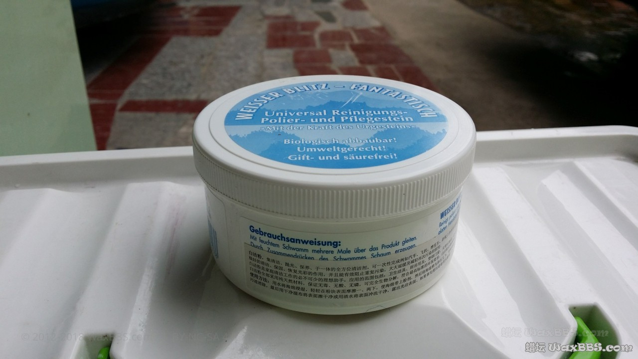

帕坦汀白洁粉
去油膜,上面说道美光D120无法去除玻璃上的油膜,那我一般先使用这个,只要一点点,就可以把车窗玻璃的油膜去掉,效果不错!

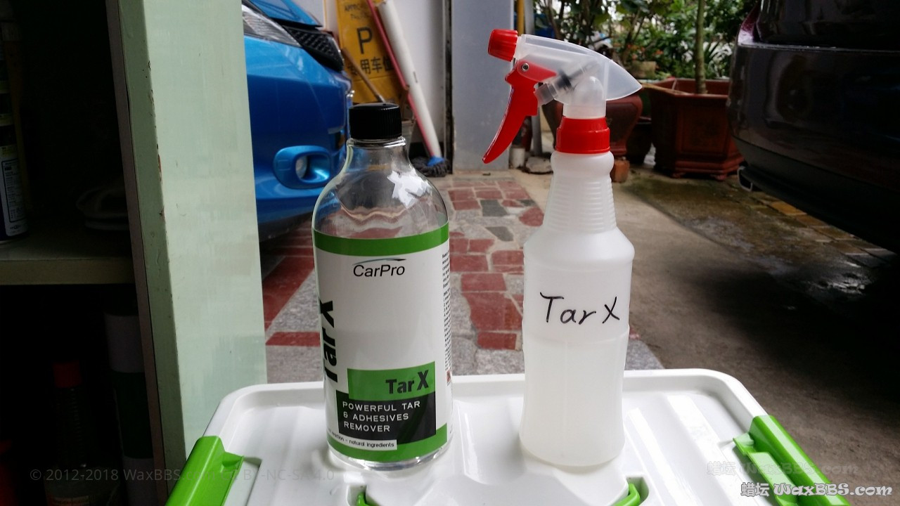

CarPro TarX 柏油、树胶去除剂
效果很好,但相当贵,1L就200多,就洗过一次,我就用掉了差不多400ml,估计是我下手太狠了。

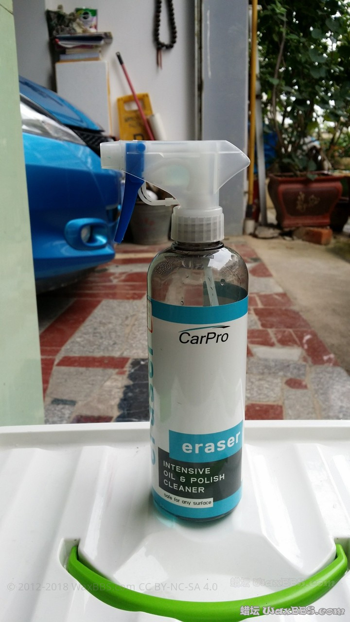

CarPro Erase去油膜
如果要获得好的封体或打蜡效果,在封体或打蜡前把车漆上油膜去掉更易使封体或车蜡覆盖在车漆表面。
BTW:封体也是一种蜡,所以如果封体了想再打蜡就不要使用这个了,要不然封体会被洗掉!

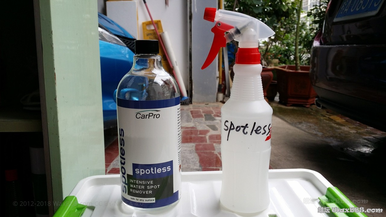

CarPro Spoltess 水渍去除剂
车洗完如果未及时擦干,有些地方容易出显水渍(比如雨刮摆臂上,金属件上等等),使用这个很轻松就可以去除水渍。这是化学方式去除,非物理方式!

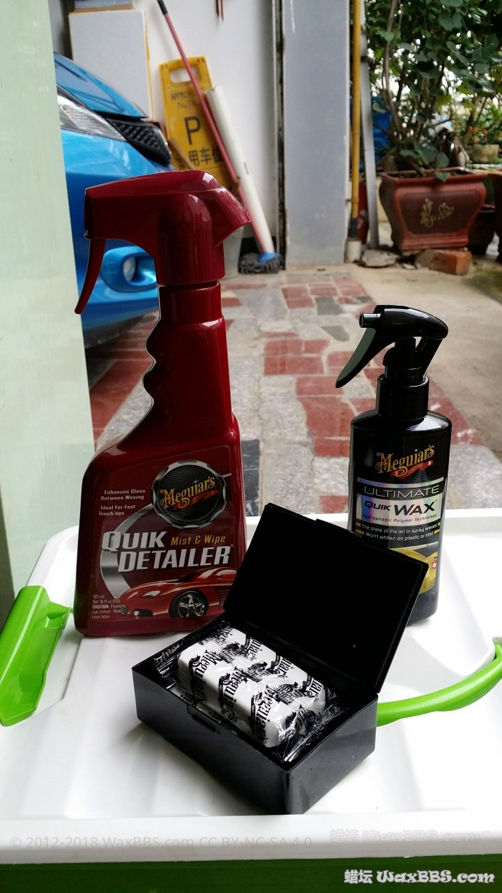

美光G1016 粘土工具箱,两块白色低切割力的粘土及跑粘土的润滑液,其实就是D155
浏览附件44914

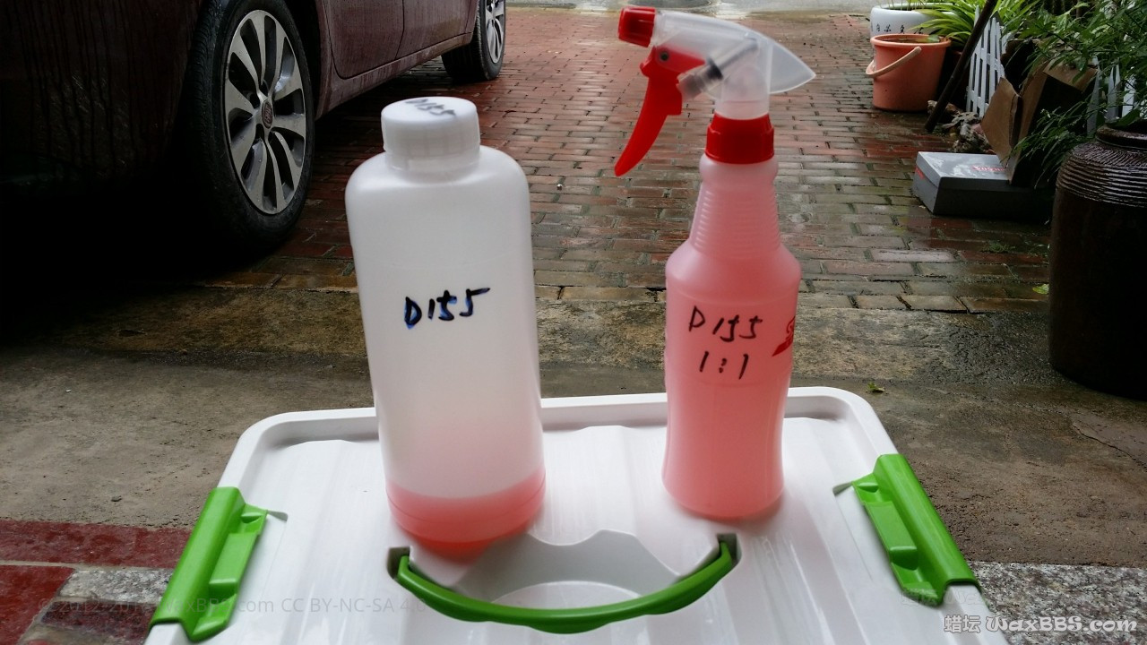

美光D155
相当是QD(Quick Detail),我主要是用来跑粘土,之前我是1:1喷车上来跑,一辆车就可用掉500ml(250ml原液),卖家说这样太浪费了,不用一直喷,建议走土前先用水润一下车身还用D155,那我想我就1:5的来用D155吧,要不然真的用的太快了。
浏览附件44913

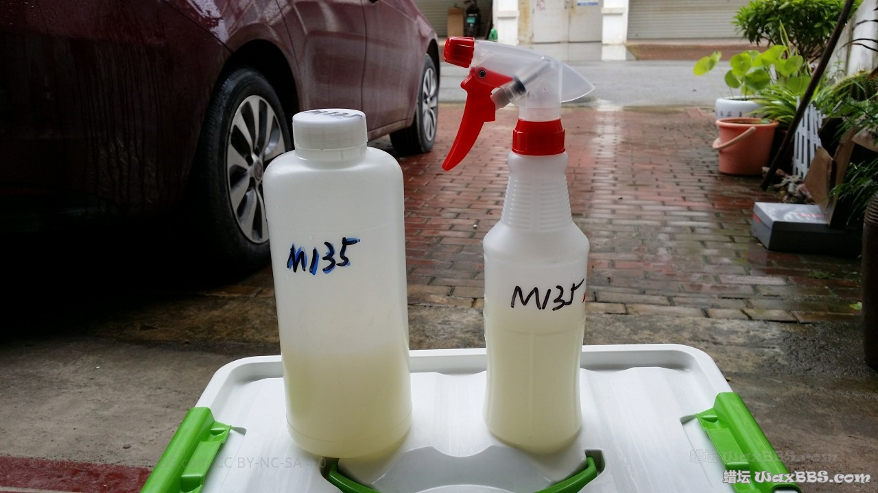

美光M135
UQD,比D155更牛的东东,用过一次,在已打蜡的车身上使用后有些效果哈!

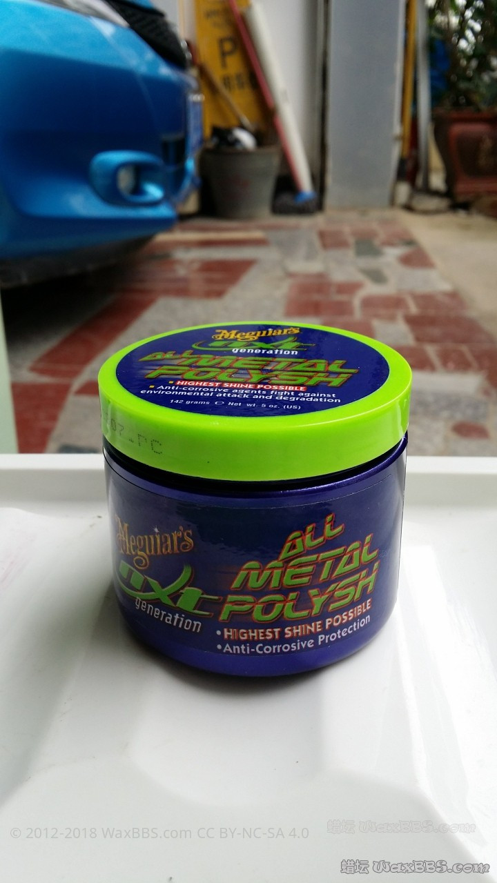

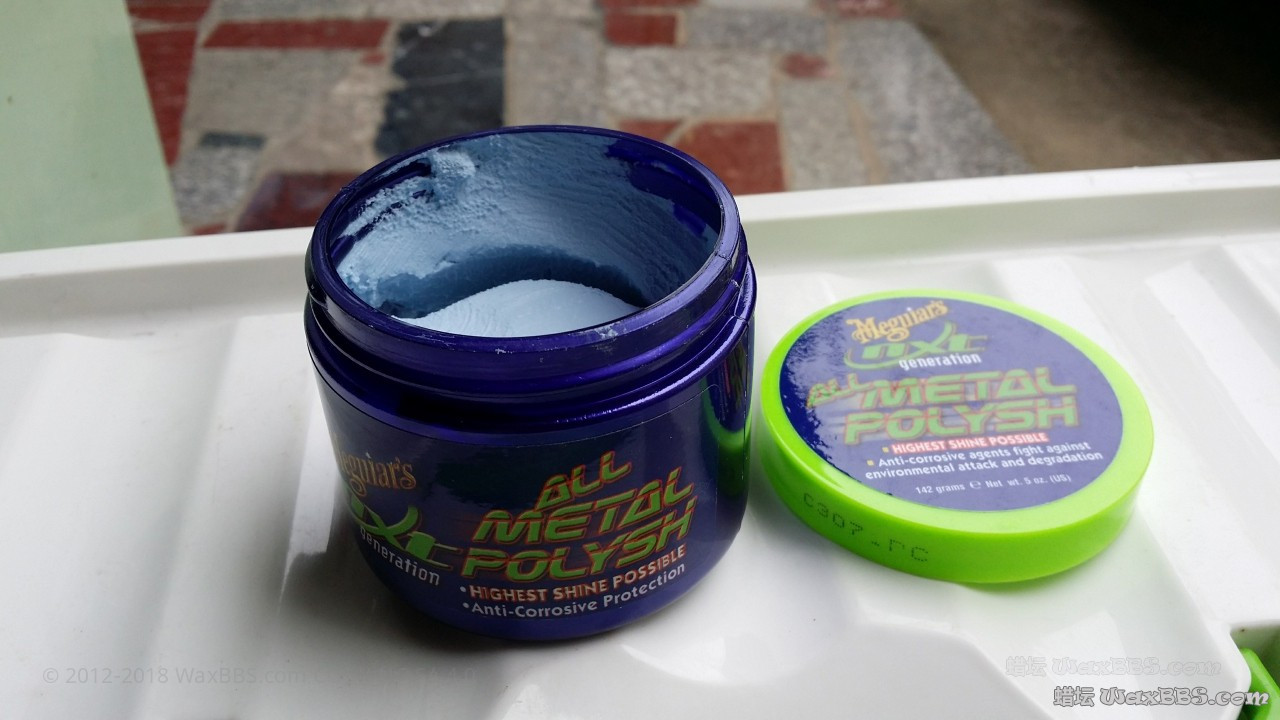

美光G13005金属抛光剂
相当香,我都想吃一口,对本身就很亮的东东使用起来还是可以的,但如果金属件已经被腐蚀的比较严重,效果还不够理想。

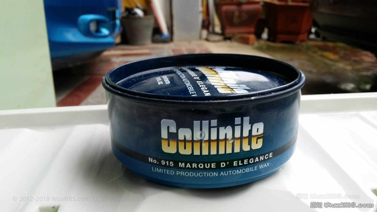

柯林 915
只使用过一次,感觉效果不明显,也许是车没洗干净。另外下蜡有点难下!

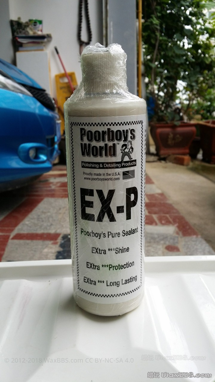

穷小子EX-P封体
还没使用过

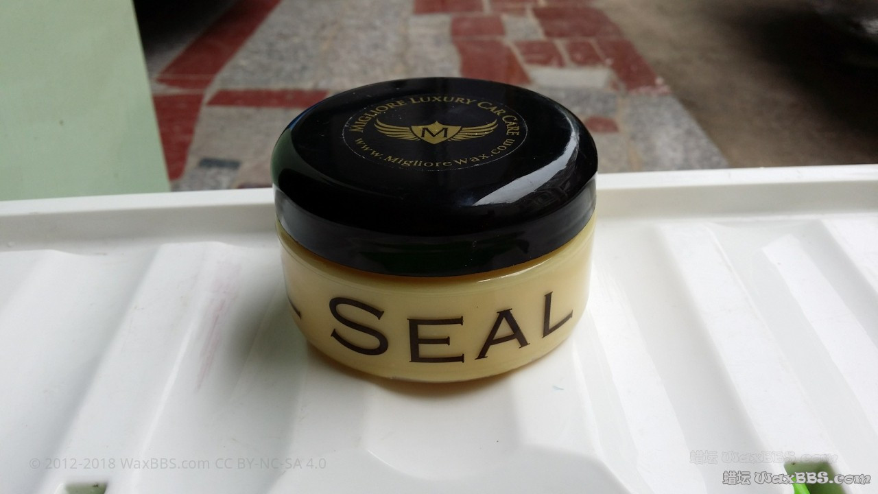

Migliore Wheel Seal 轮毂封体蜡
使用过一次,效果还行

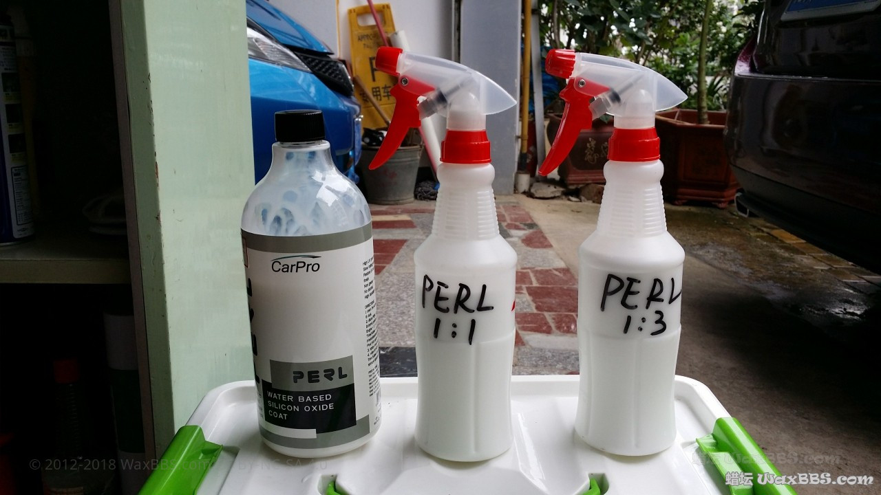

CarPro PERL橡胶塑料皮革护理液
我一般用在车外的橡胶、塑胶件上,轮胎1:1使用,其它塑料件1:3.
BTW:如果车门异响,可以用PERL 1:3喷涂在车门密封条上,效果不错!
浏览附件44899

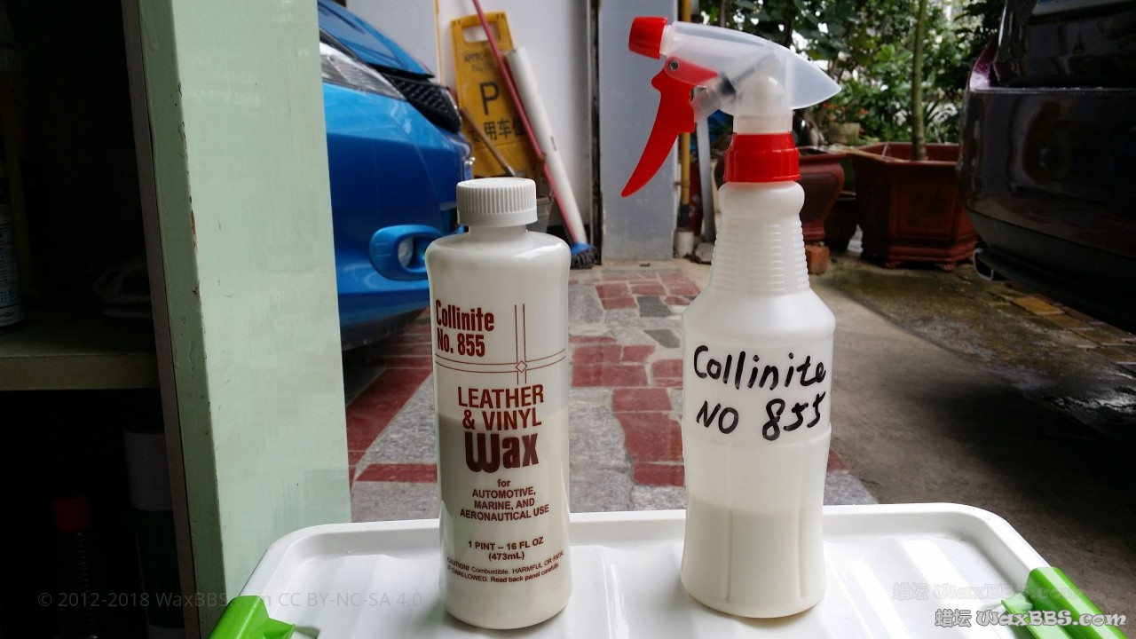

柯林 855 皮革保护剂
还没使用过,相比PERL来说,该保护剂有清洁功能,也许是含有酒精。同时相对PERL,使用855后的皮革、塑料件等颜色没那么亮。

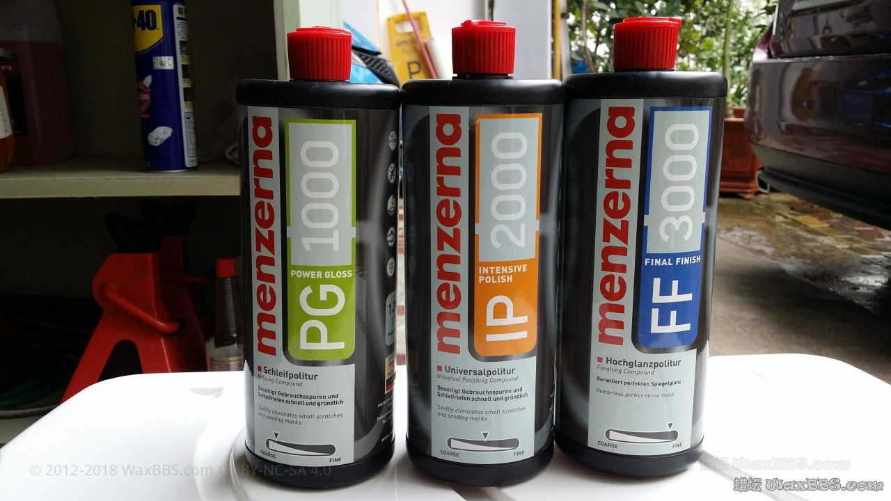

曼泽纳抛光剂
研磨、抛光、还原剂
浏览附件44906

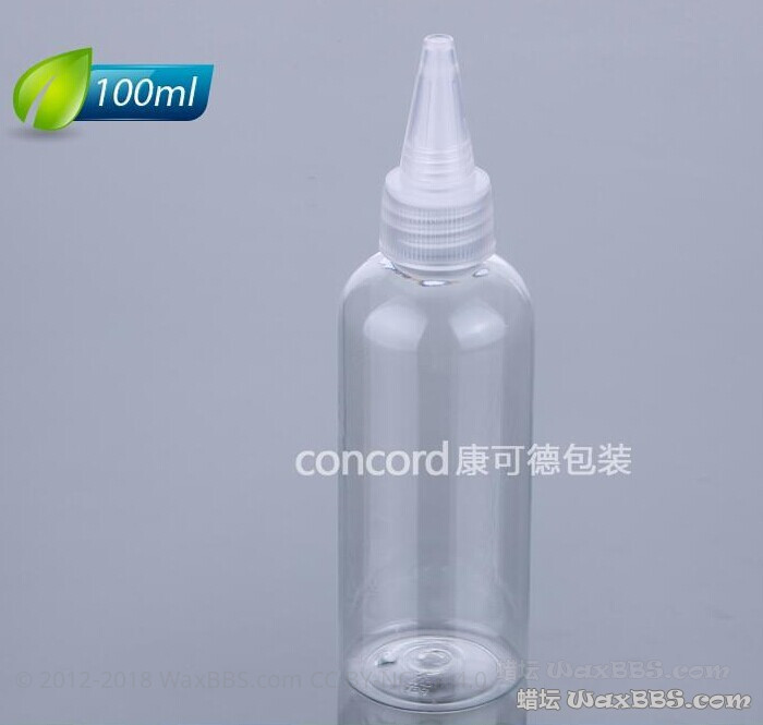

以上就把我目前手头上的工具、产品介绍完毕,同时建议像PERL、855、PG1000、IP2000、FF3000之类的粘稠体使用下面的小瓶瓶来分装,很省料![/align][align=left]浏览附件44894[/align]

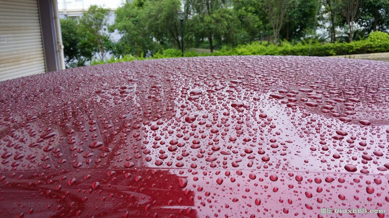

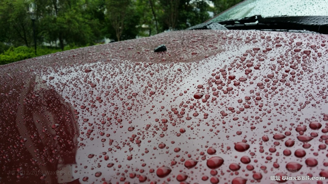

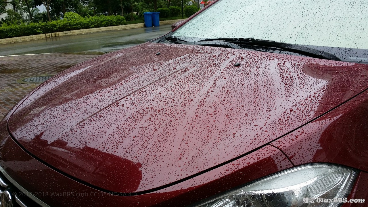

[align=left]最后本贴给出几张作业后的效果图(使用的是鲨鱼蜡)[/align][align=left]浏览附件44895[/align][align=left]浏览附件44896[/align][align=left]浏览附件44897

美光D108 油污清洗液
1:4去重油污,1:10去普通油污。

美光D155

美光M135

美光G13005金属抛光剂

穷小子EX-P封体
还没使用过

兄弟我也是无锡的。我的车是银色 被树液弄得全车都是 想问下 1.卡普的tarx有效吗?处理时需不需要避开玻璃及橡胶 塑料
2.树液能否用医用酒精擦掉 毕竟tarx贵啊。。
