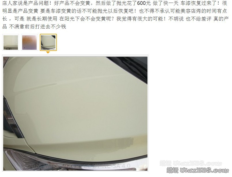

灯烤CQ,结晶会变黄吗?我关注这个问题~~~~夏天露天车漆温度很高的

怎么可能发黄......... 不是烟熏啊.......
这个是X宝某人的产品,我担心是不是镀晶产品的通病,特地来求解。
