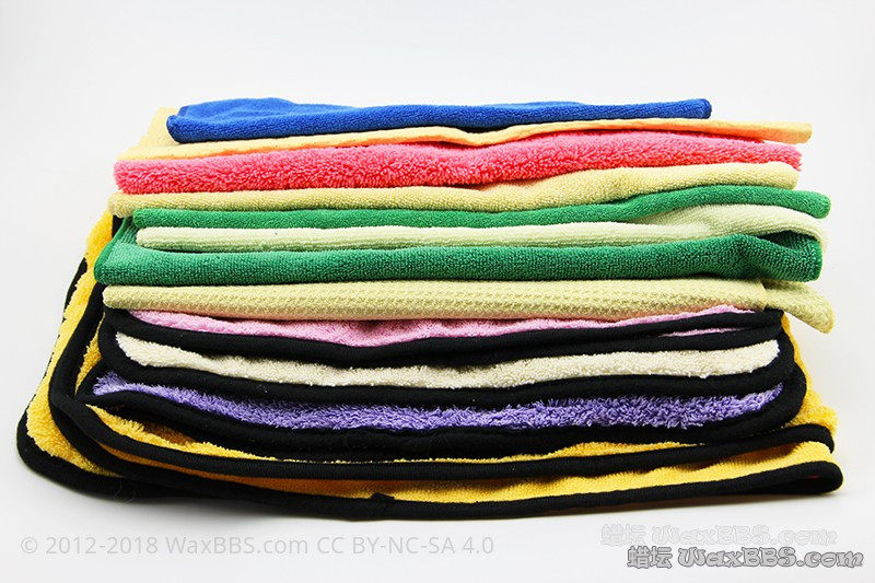

五颜六色的毛巾,美光、美耀、新格、化学小子等等都有

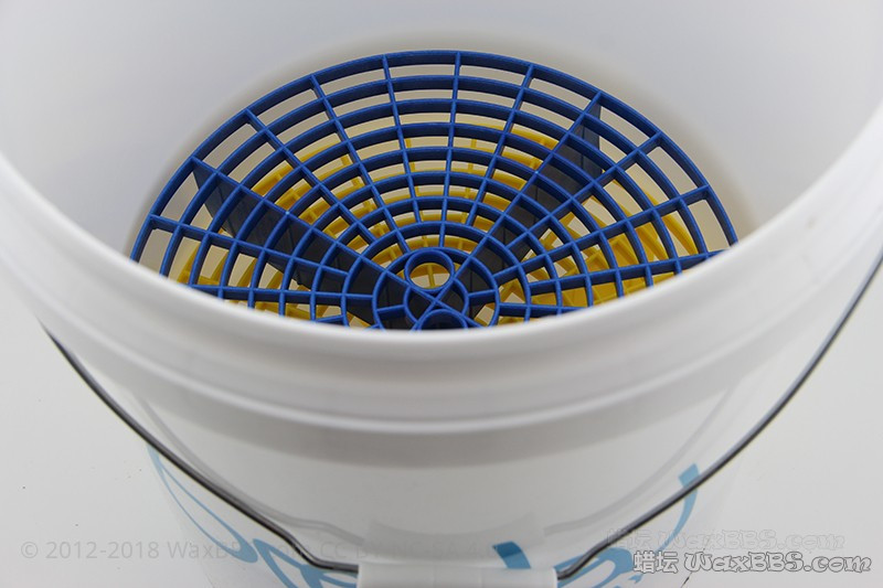

滤砂网更特么贵!

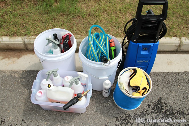

力奇的洗车机,感觉还不错

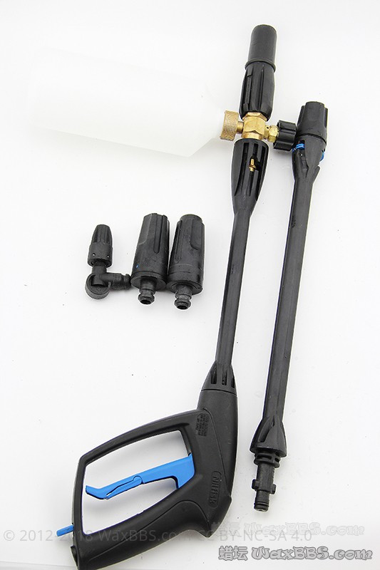

各种喷头很实用

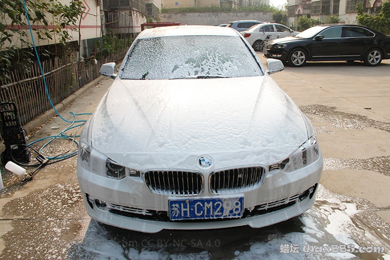

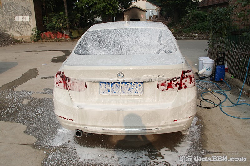

上PA,效果很给力,现在用的就单一的1:3的D110
先冲边缘

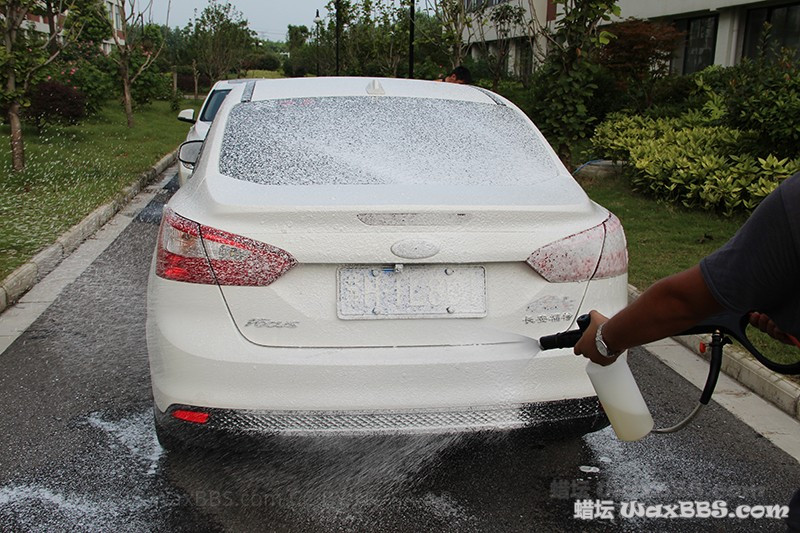

下面有的不是我在洗,我在拍照{:67:},哈哈,感谢兄弟们帮我洗车,辛苦了!

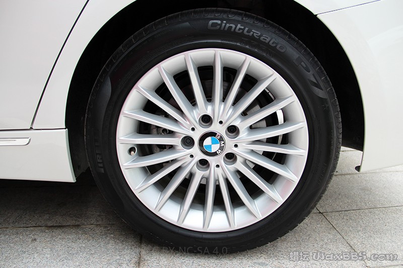

轮胎,第一遍D103清洁
第二遍D108

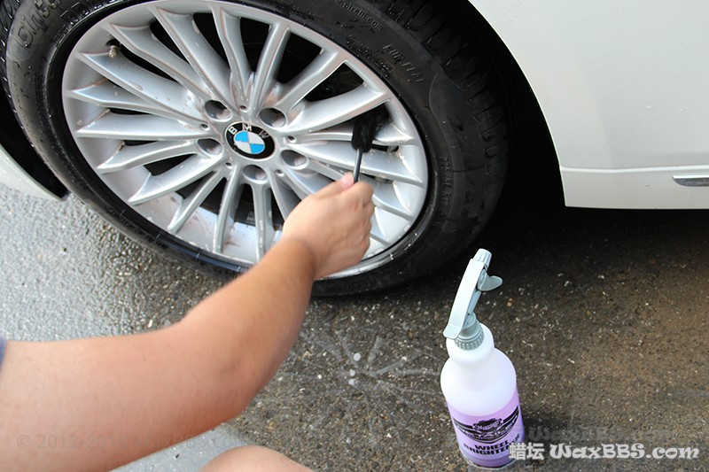

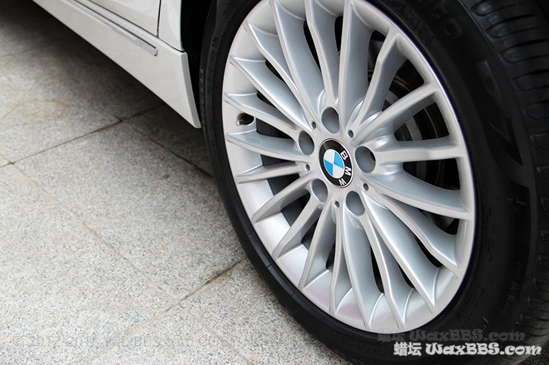

车库的小羊毛刷、D140清洗轮毂,轮毂的铁粉,140足矣!

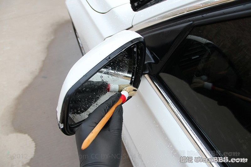

猪毛刷、D103处理细节

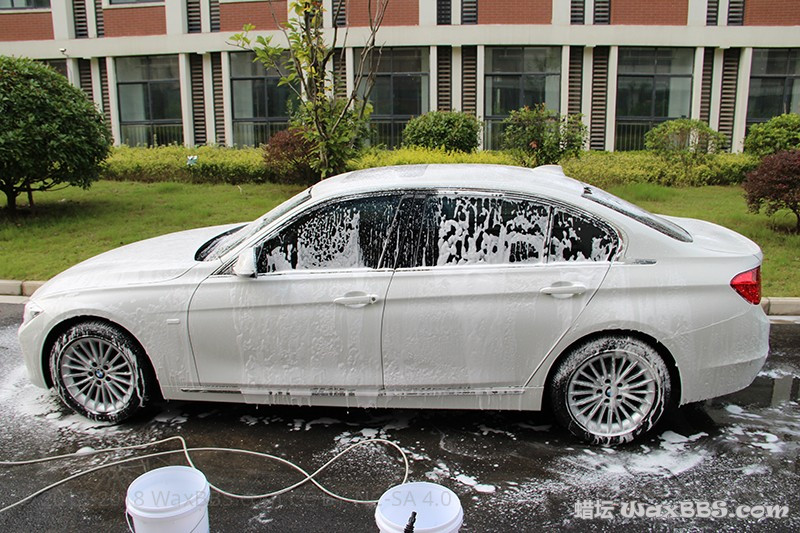

两桶水开始!

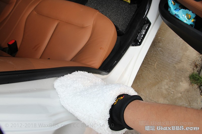

纯羊毛手套和美光手套,一个洗车身,一个洗下边缘
为此还被朋友说了,美光的洗边缘,表示很震惊{:55:}
车门内侧不要忘记!
美耀毛巾、美光磁力布擦干,美光的又是擦边缘的{:68:},谁叫它不好用!

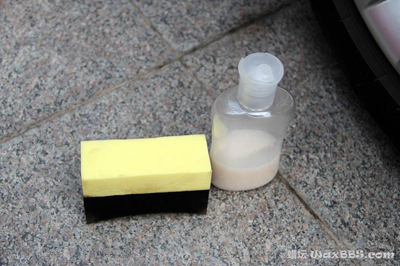

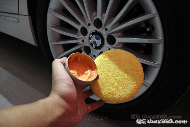

化学小子轮毂封体(分装)用母亲牌蜡棉配合上轮毂,多辐轮毂搞完手已断

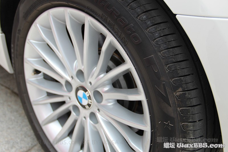

白天继续搞起,沃夫冈黑钻轮胎蜡(分装),不论效果和持久性都非常棒,比卡普perl要好,强力推荐
对比图

上的应该是D170,我记不清的,他们不要用我的卡普PERL{:56:}

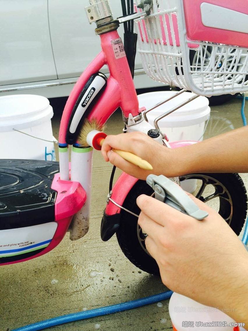

玩的兴起,老婆非要让我把她的电驴也洗了,好吧
D103、D140轮番上,好难洗

那个化学小子毛巾,虽然你有折叠,还是把那标签撕掉吧。。道理和美光毛巾撕掉标签一样
