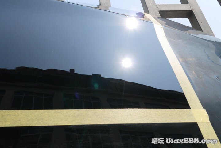

太阳的照射。亮瞎了!

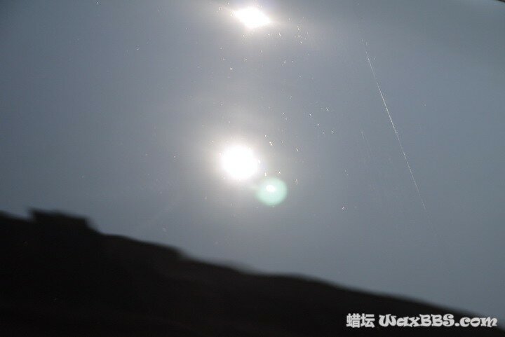

旁边的,没有上过任何产品的位置,其实也是镜面的,但是油漆好像欠缺了一些什么东西一样?说不出的感觉

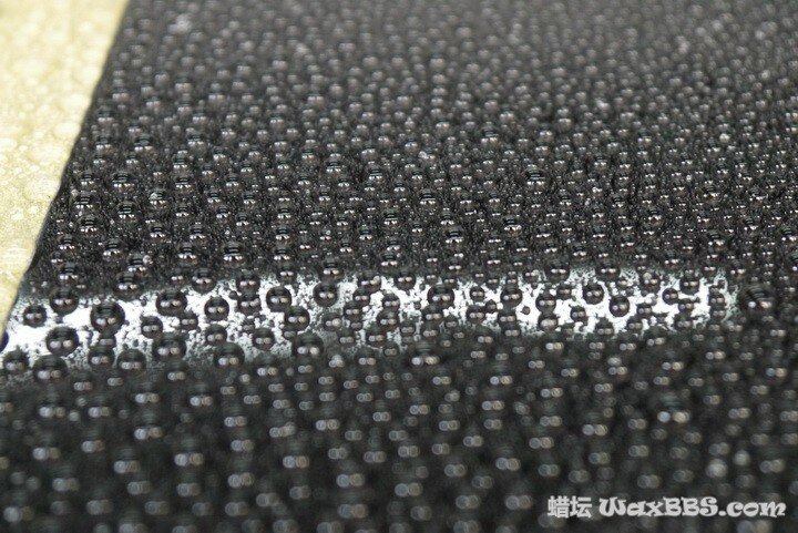

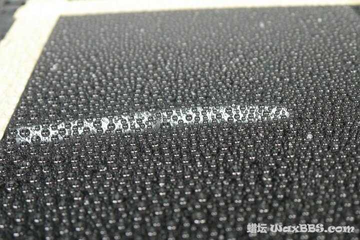

水珠演示。左边:blackice,右边:nothing
真的超超超级自然!!
最后一张,很明显,在这个blackice的旁边,没有润饰过的漆面,显得它什么都不是!!虽然油漆是一样的。

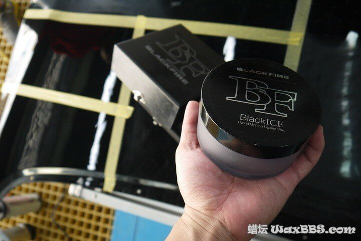

			BLACK FIRE品牌(黑火),美国autogeek.net有售,这款BLACK ICE黑冰蜡,并不是棕榈蜡,是一款黑褐煤蜡,仅适用于黑色系的车漆。
提供非常夸张的深邃感和嫩滑感,在洁净无纹的漆面上,可以再次加强深邃感,黑到爆表!!(实测确实如此!)
加入了聚合物成分,使这款蜡既有展车级的效果,又有适应户外的持久保护力。
而我个人的感受,假如我有一辆黑色车,它绝对是我的最终选择!虽然不像cquartz那种镀膜那么轻松地维护,但是我更在乎的是他出来的惊人效果。和我一起测试的员工在旁边也不忍赞叹一句:完美!太正点了!

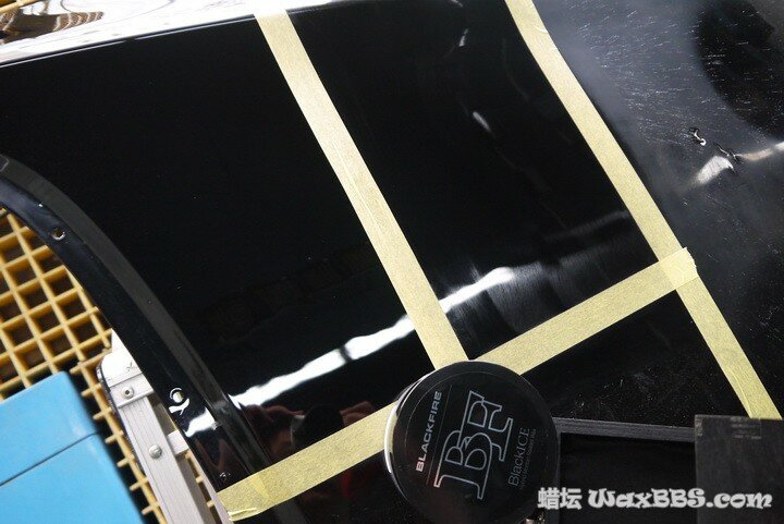

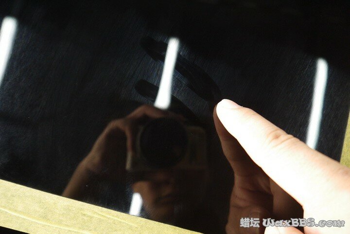

事先把漆面修整好,达到比较完美的镜面状态,基本上无纹了。并用ipa清洁油脂,图中右边的部分是刚上了这个blackice的

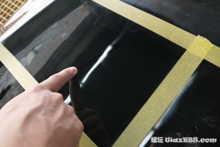

一分钟后,指腹划过蜡面,不太清晰的痕迹告诉我们仍需等待。
再过了1分钟,测试,指腹划过,清晰明朗,该下掉了!

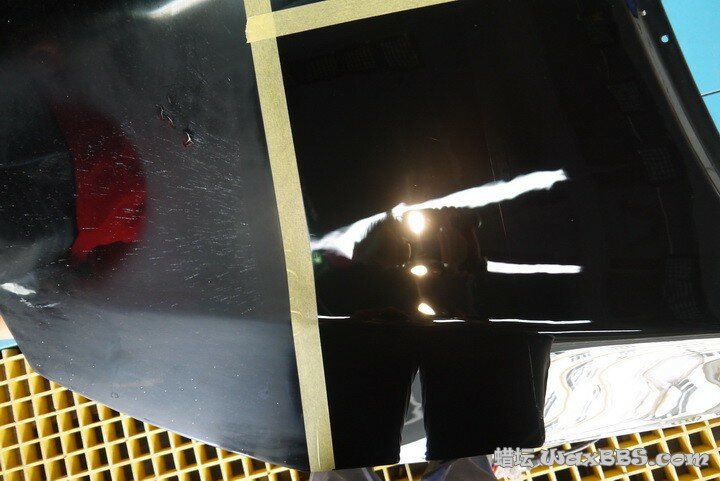

好吧!拿到太阳下面秀一秀!相信大家都能看出,我整个人的倒影都分成了2种色调。对比度很强。
再对比红色的衣服倒影。
再对比
继续对比

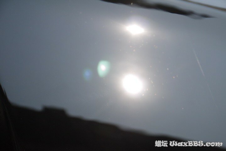

太阳的照射。亮瞎了!

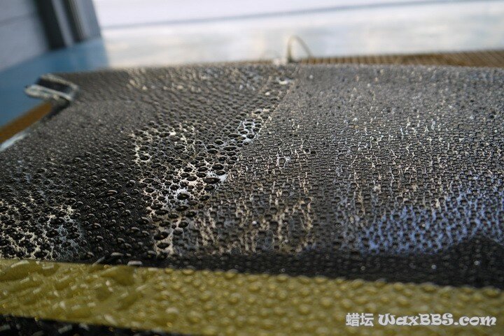

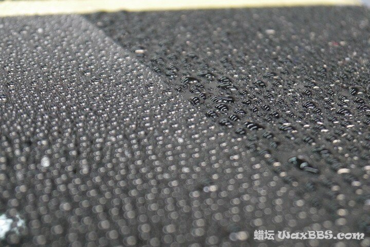

好吧!回到室内,捕纹灯照射

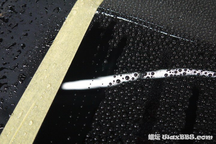

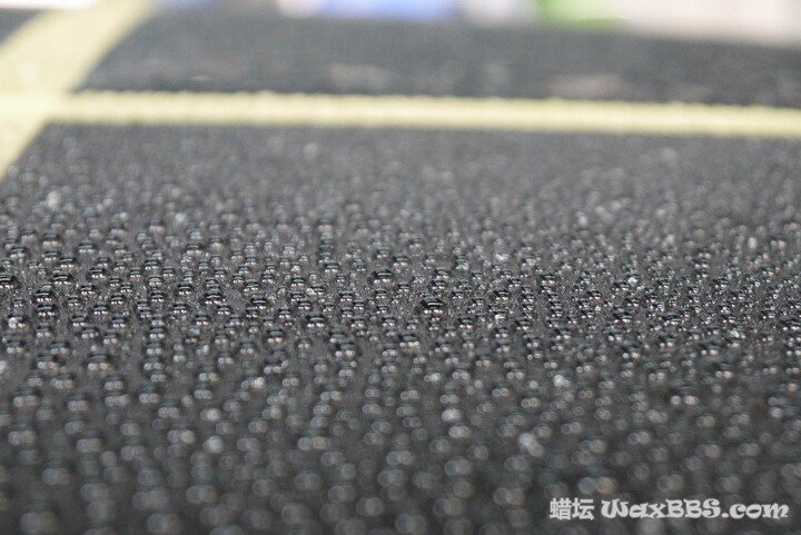

真的超超超级自然!!
