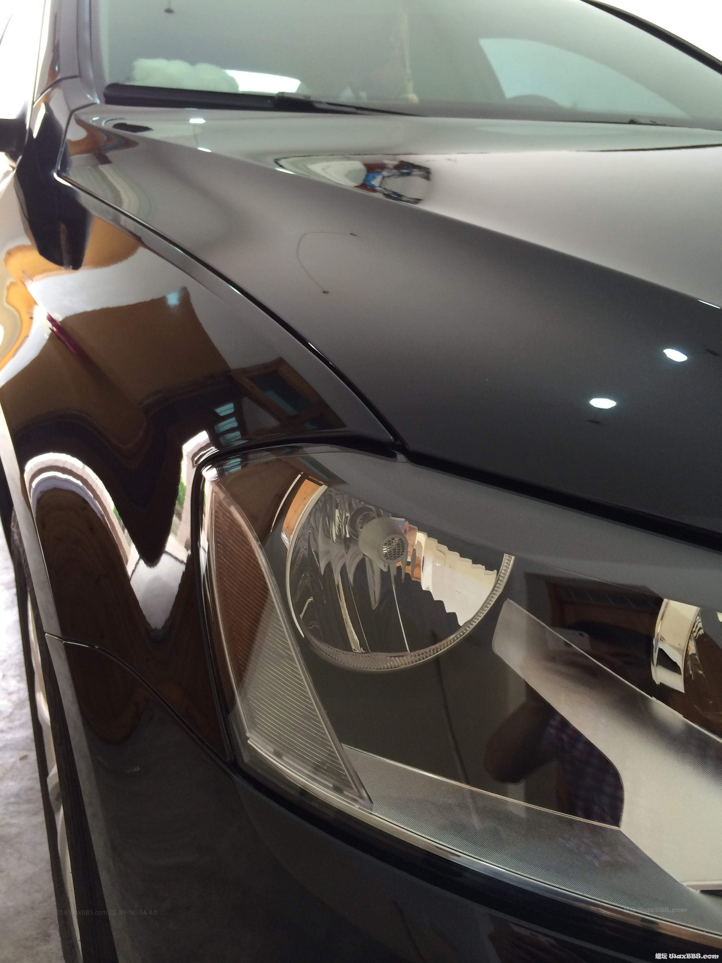

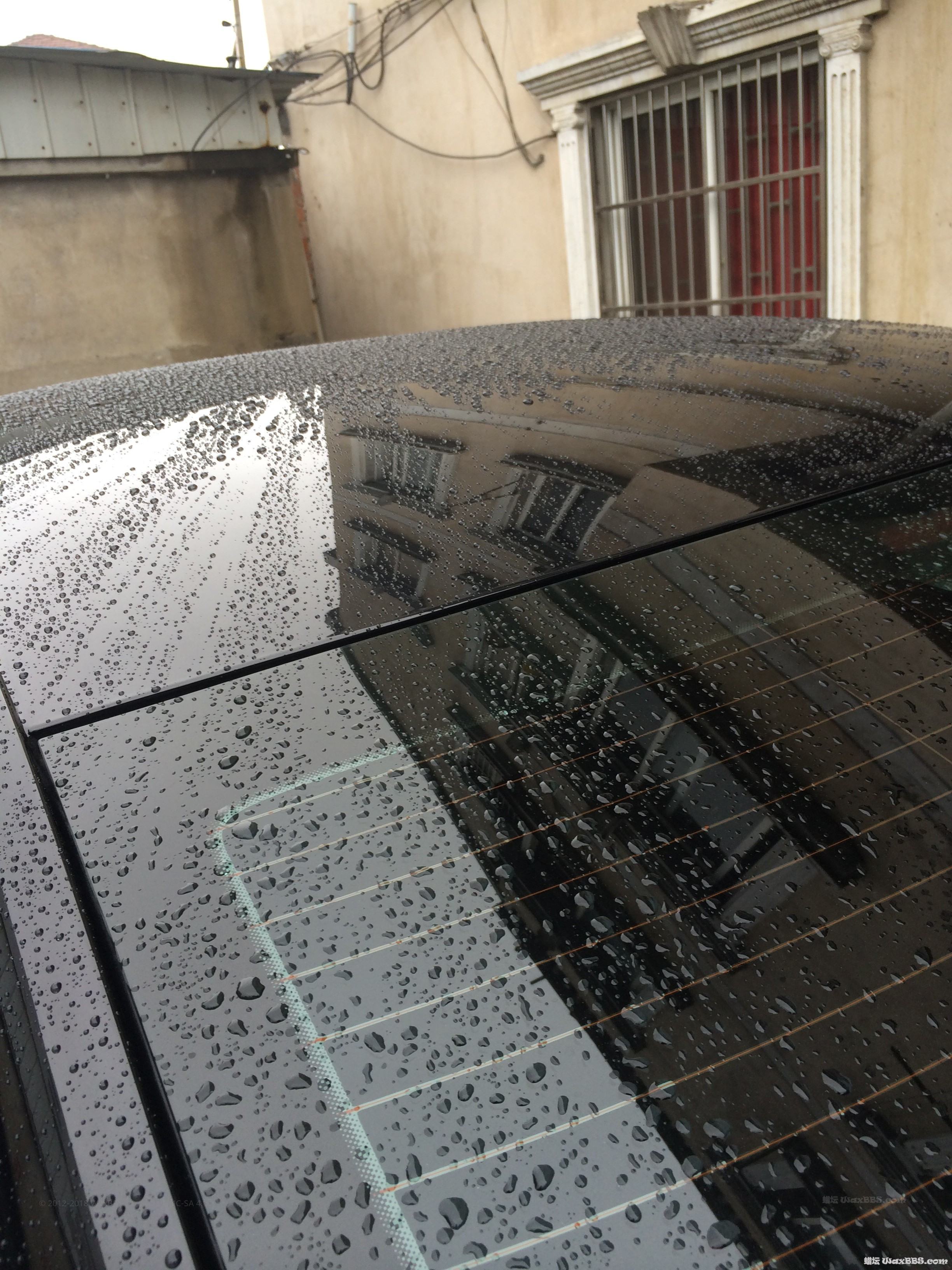

[align=left]车型:BL7[/align]
[align=left]车龄:1年[/align]
[align=left]场地:家里边上的过道(洗车)+自家车库(封体,打蜡)[/align]
[align=left]流程:[/align]
[align=left] 第一天晚上8点开始:[/align]
[align=left] ①、D110 10:1稀释+PA预洗[/align]
[align=left] ②、D101 刷细节部位+轮毂[/align]
[align=left] ③、美光金装,两桶水法洗车[/align]
[align=left] ④、清水冲干净,全车上KYH去铁粉 10:1,五六分钟后冲掉[/align]
[align=left] ⑤、全车上标榜去柏油,依旧是五六分钟后冲掉[/align]
[align=left] ⑥、开进车库,D155+美耀粘土,全车走一遍[/align]

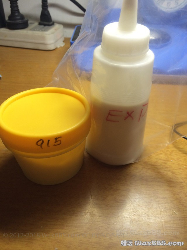

[align=left] ⑦、清水全车擦拭后,擦干[/align]
[align=left] ⑧、上美光至尊研磨剂,在后备箱上试了试,划痕有减弱了,但是无法完全去除,手已经不行了,果断放弃。[/align]
[align=left] ⑨、划圈圈,上EXP,下掉后感觉蛮滑的,毛巾在车头上差点滑下去[/align]

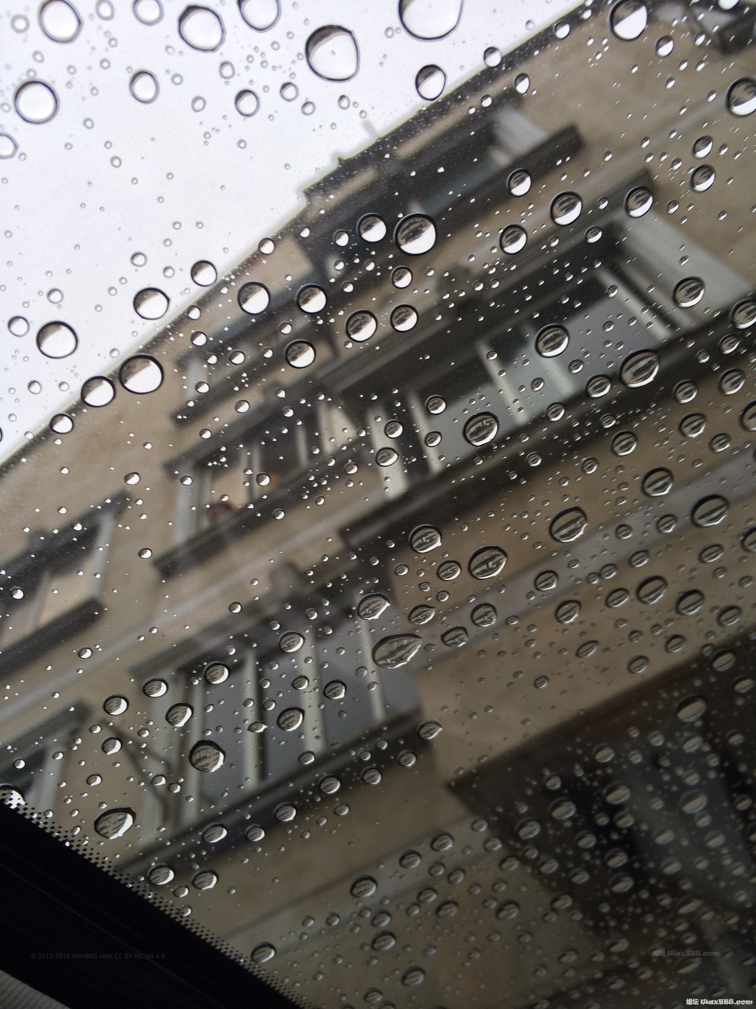

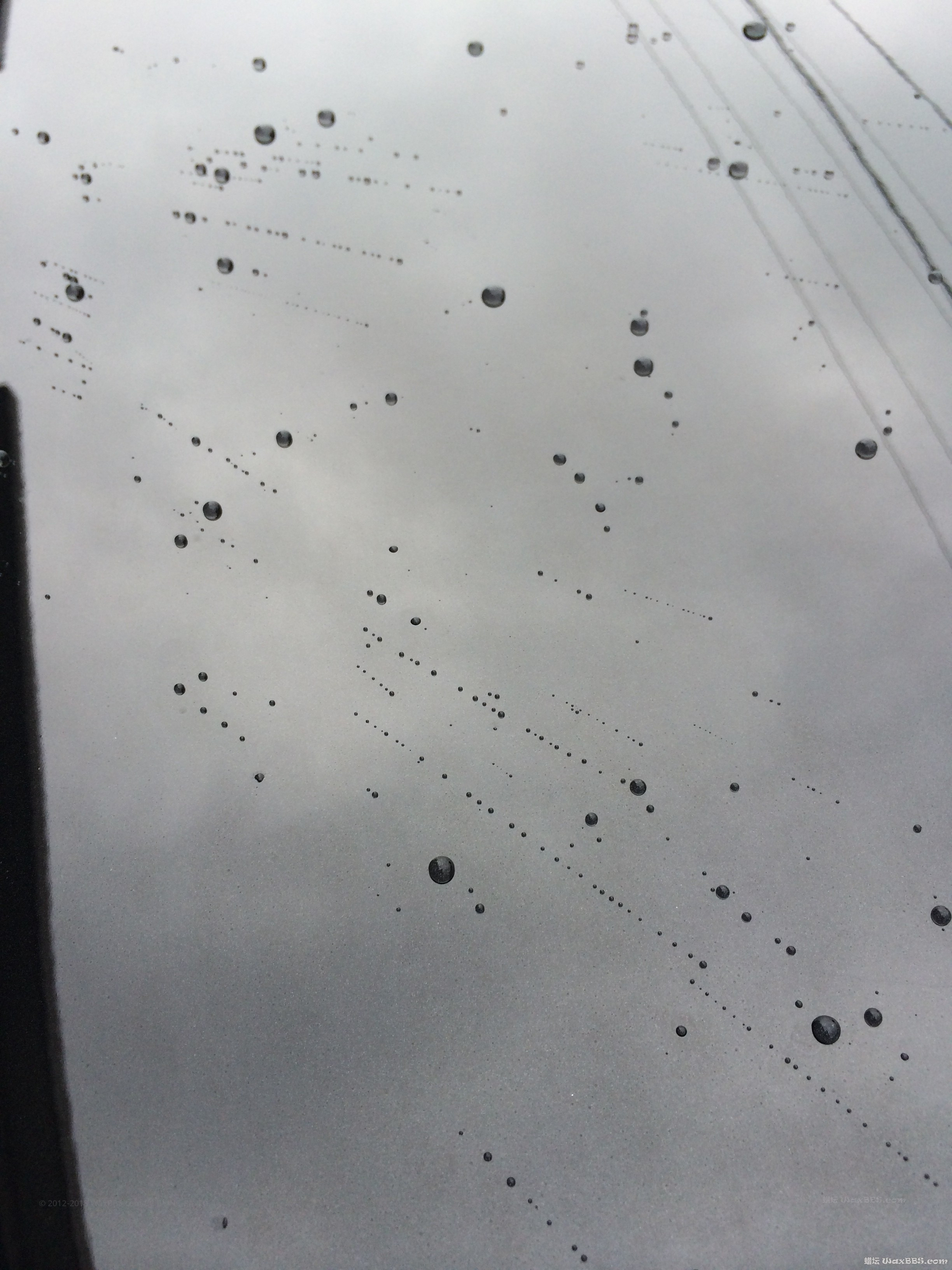

[align=left] 第二天中午12点开始[/align]

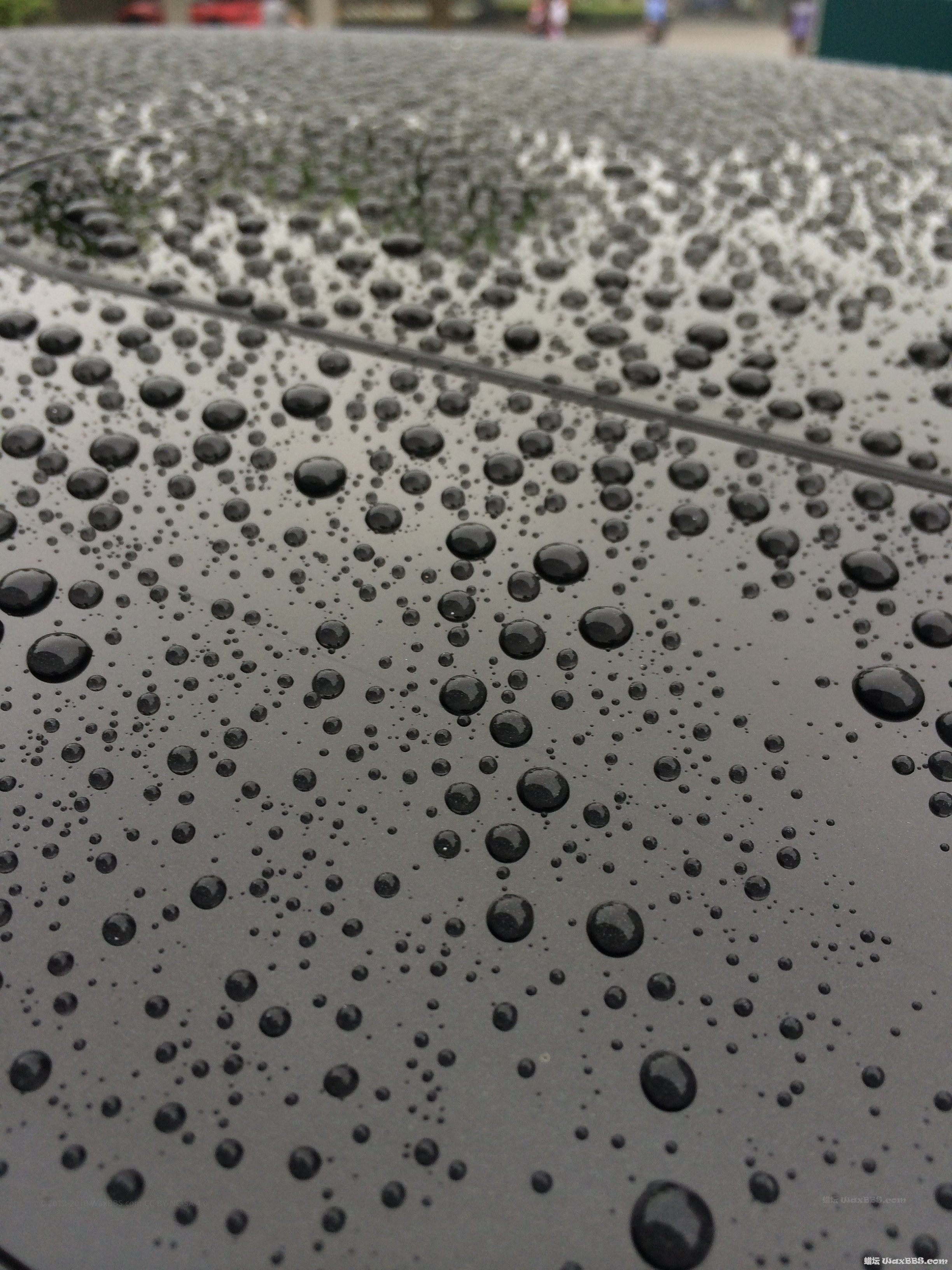

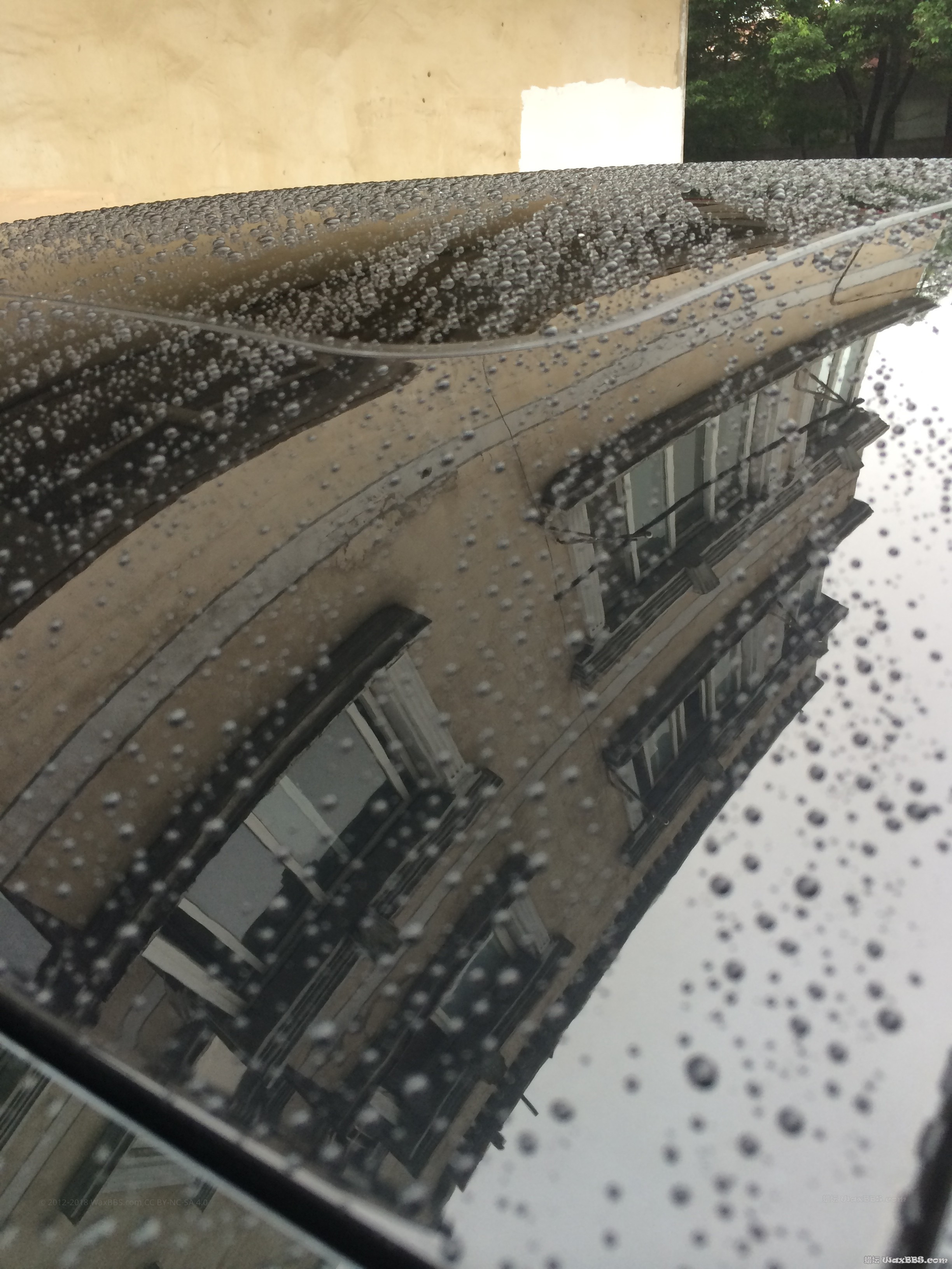

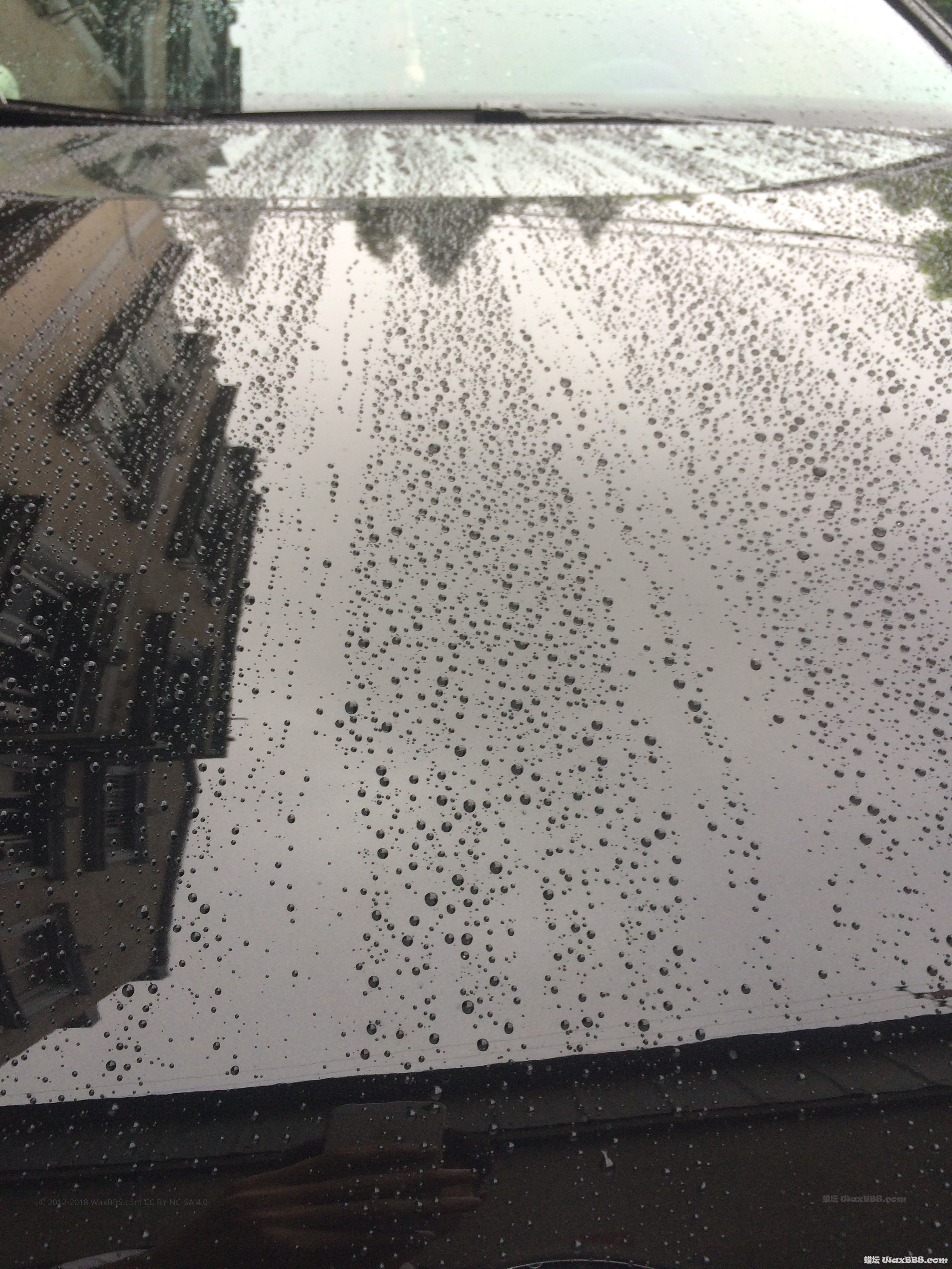

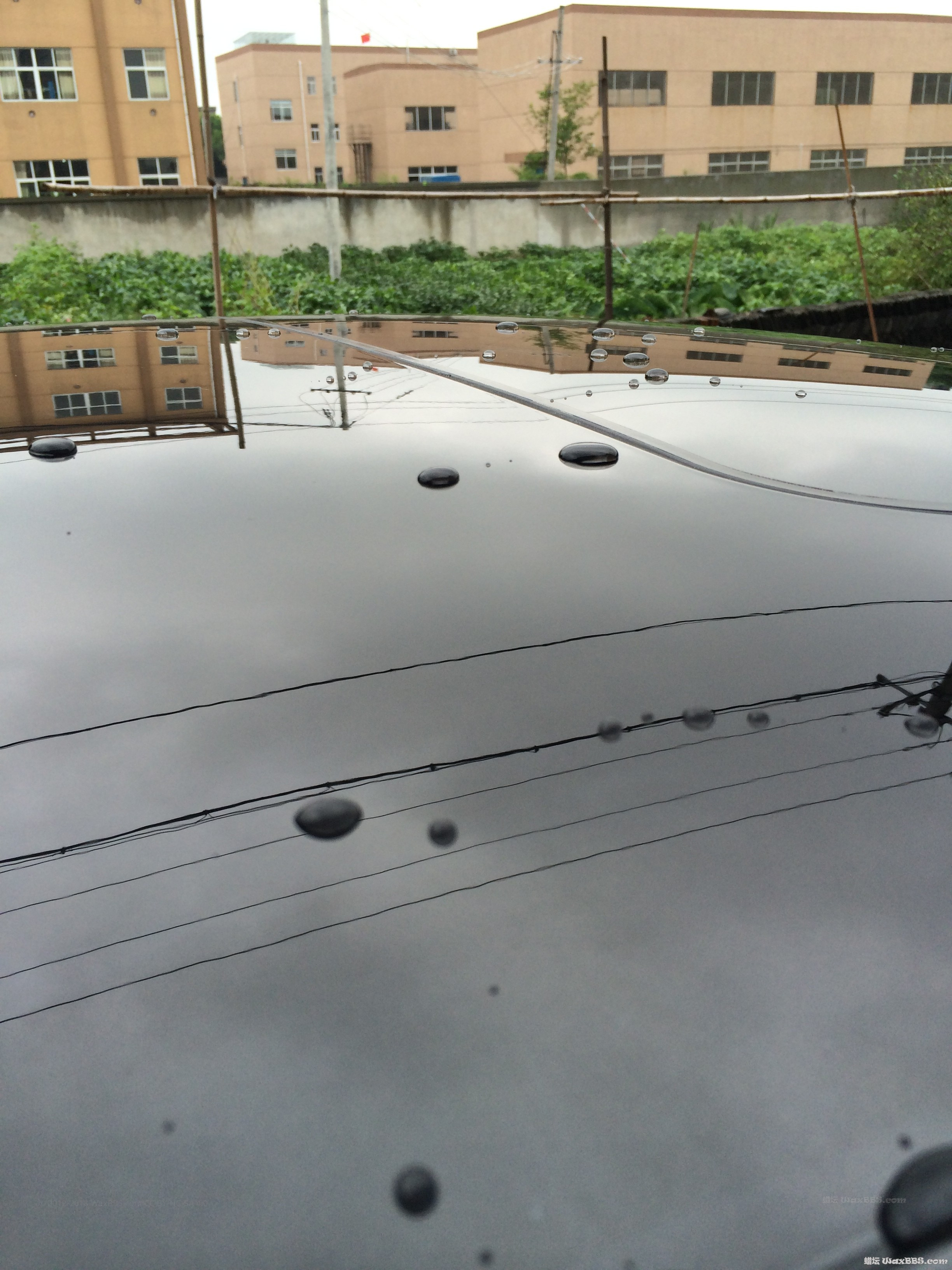

[align=left] ①、EXP固化差不多已经12小时了,停在封闭车库中,基本无灰尘[/align]
[align=left] ②、准备两个蜡棉,和老婆分工上915,手法参照明仔帖子,后面基本上是老婆上蜡,我下蜡(女生还是很细致的)[/align]
[align=left] ③、差不多用了一个小时,全车完成上蜡下蜡,对于第一次的新手来讲,很有满足感。[/align]
[align=left] ④、外面正好下雨,自然是开出去,欣赏水珠,老婆说重来没在外面看到过哪辆车下雨天会有这样的水珠,太漂亮了。[/align]
[align=left]总结:入坛到现在买的东西不多,但是也花费近2000了,原本打算入DA,目前也搁置了。这次算大撸吧,手臂已经痛了一整天了,好多地方也没去弄,所以打算找一家店,来一次“大保健”,后面自己慢慢保养比较好,设备入手太多,自己精力也有限。不过折腾还会继续,毕竟乐趣无穷,只是要记住大撸伤身,开店的各位真是辛苦![/align]

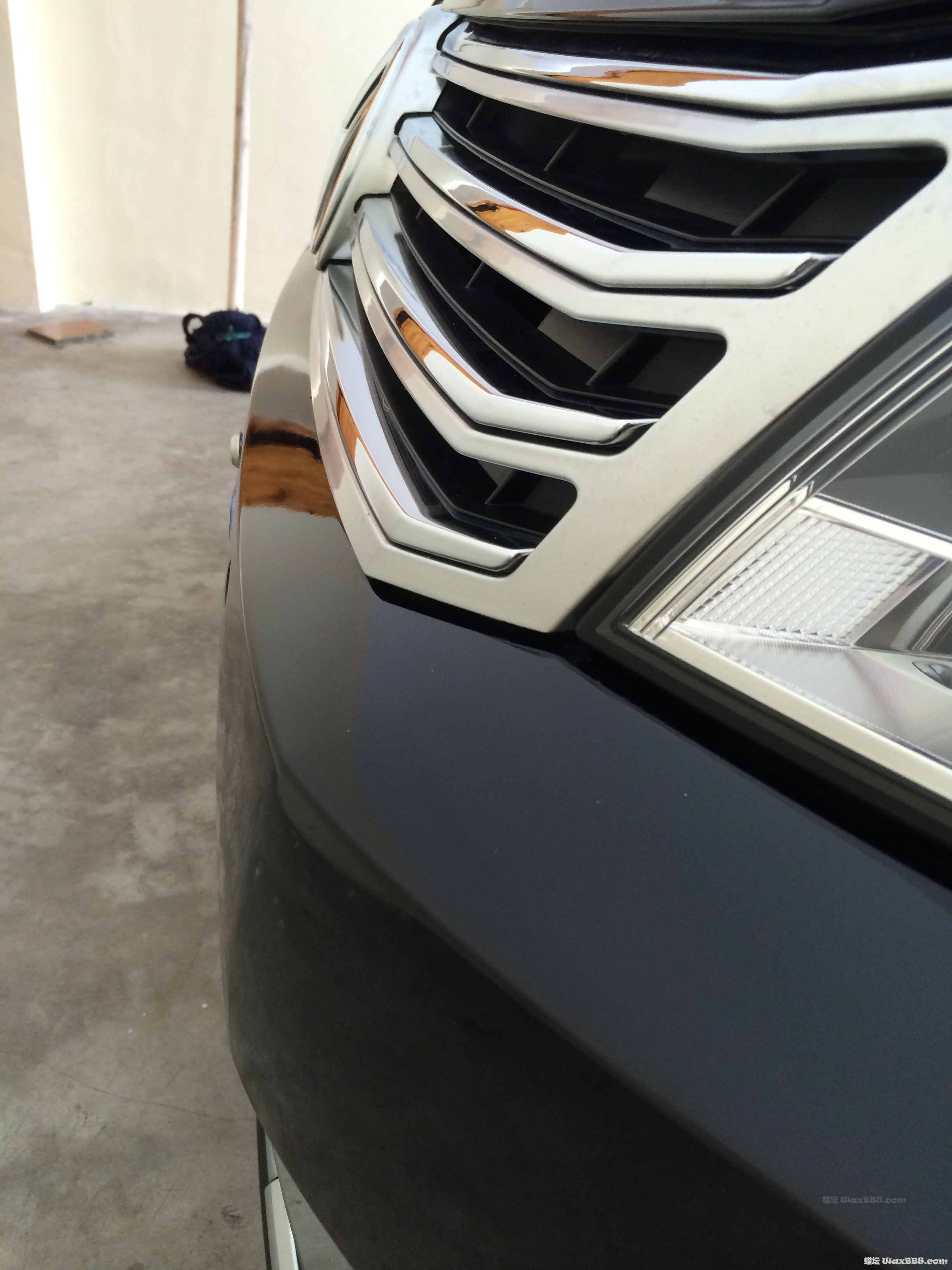

[align=left]1.[/align]
[/align]

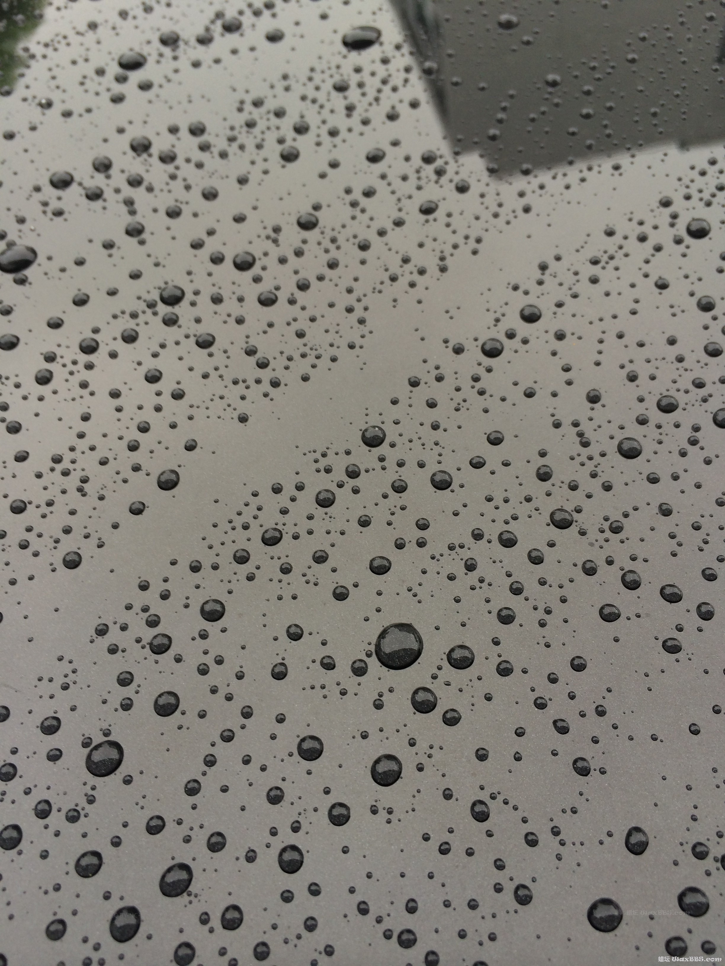

[align=left]2.[/align]
[/align]

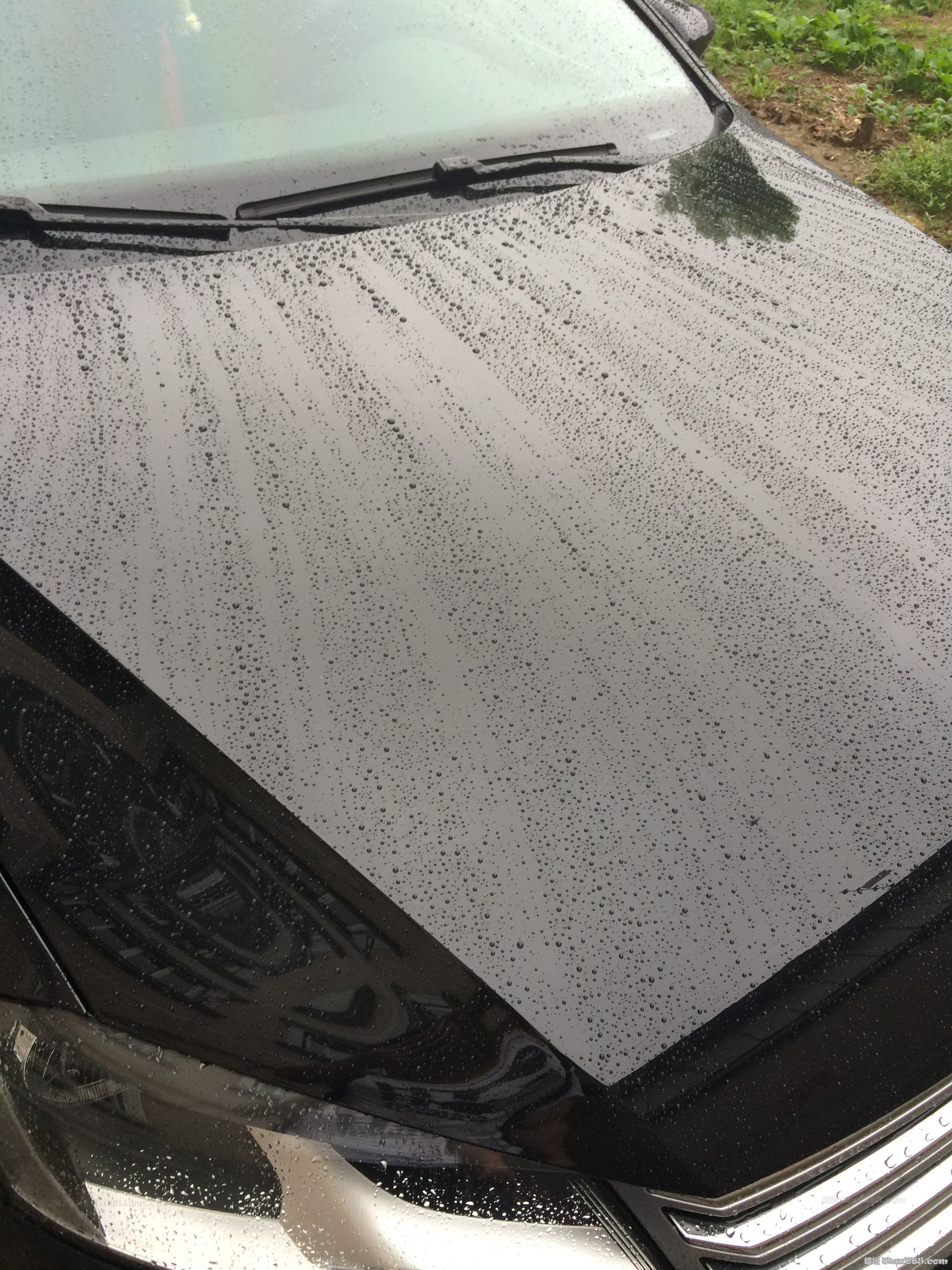

[align=left]3.[/align]
[/align]

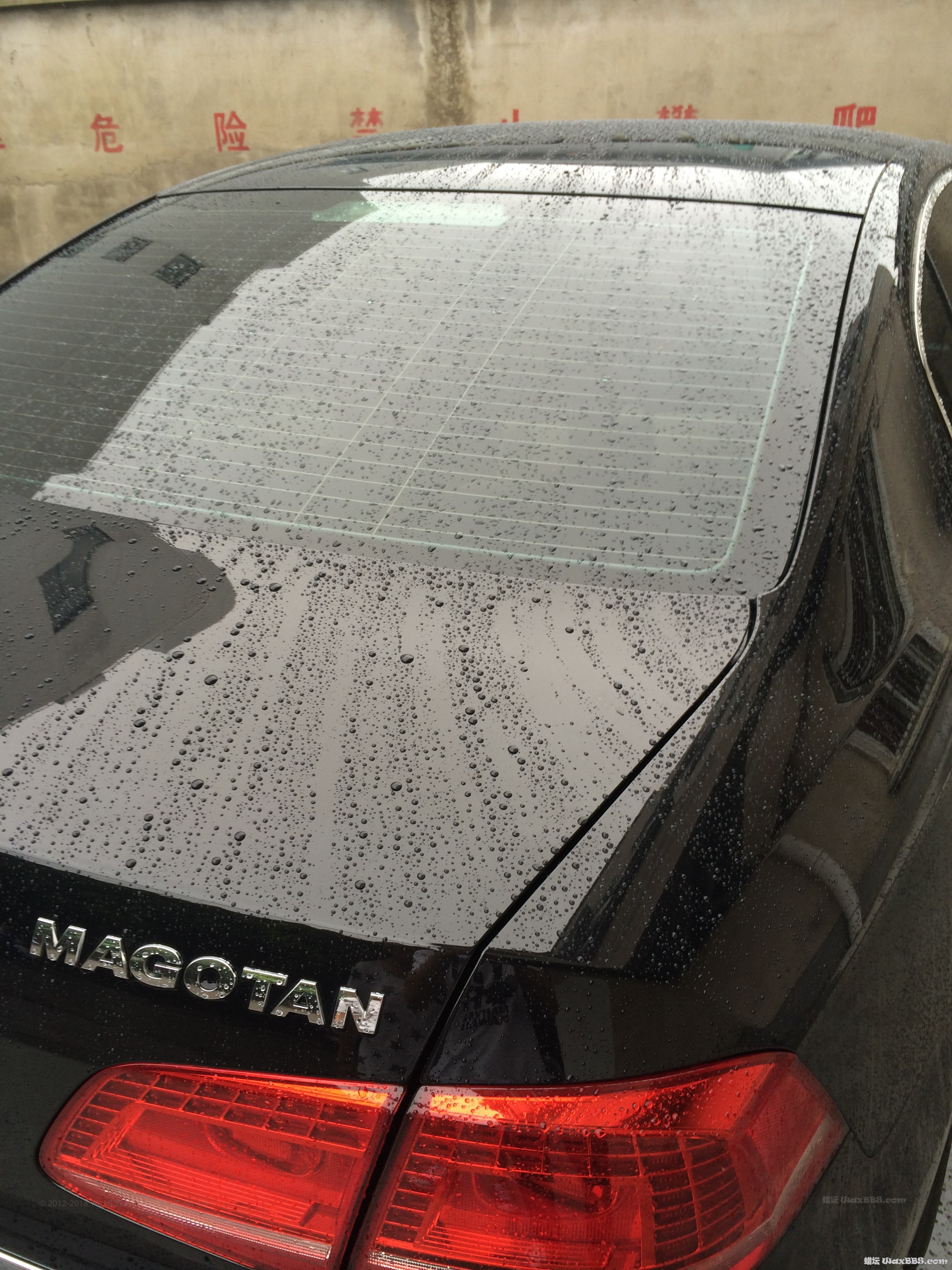

[align=left]4.[/align]
[/align]
