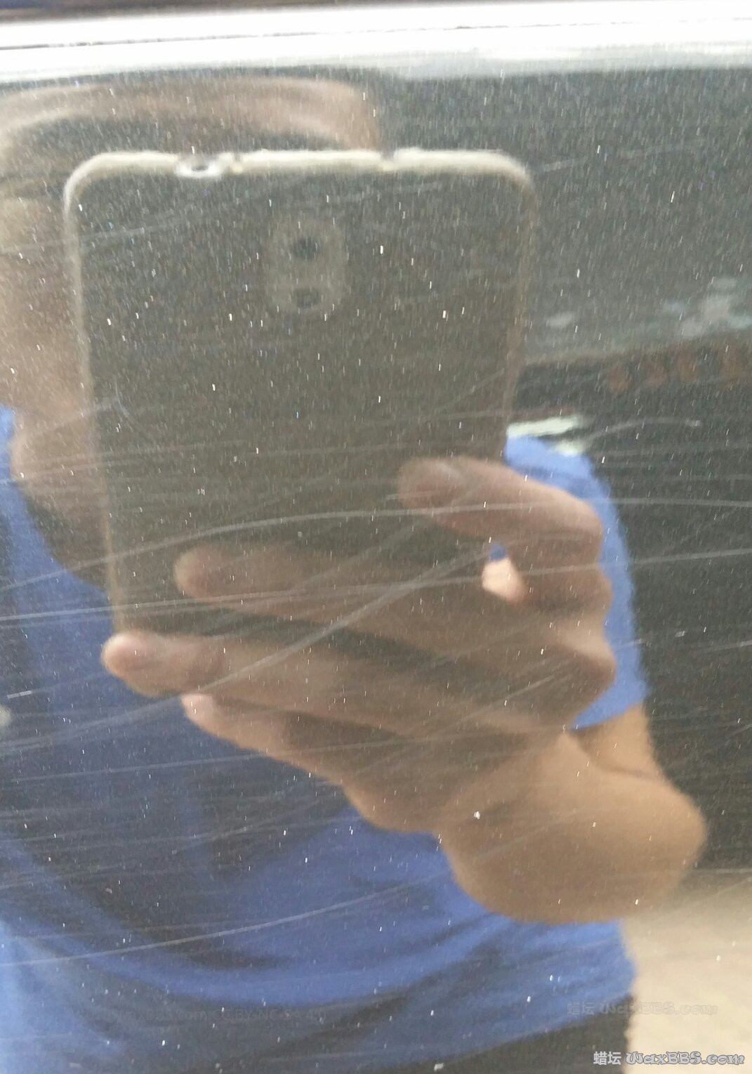

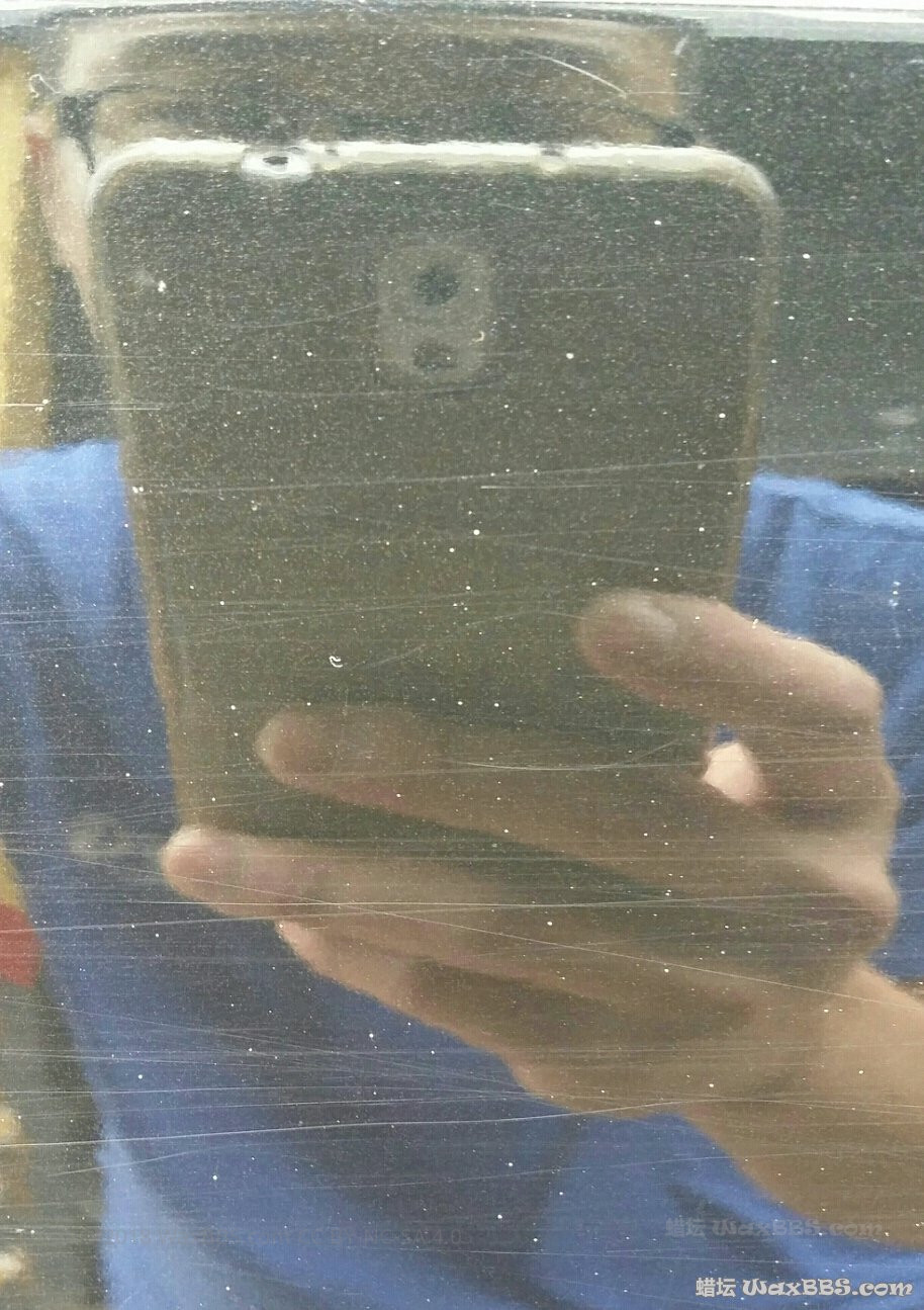

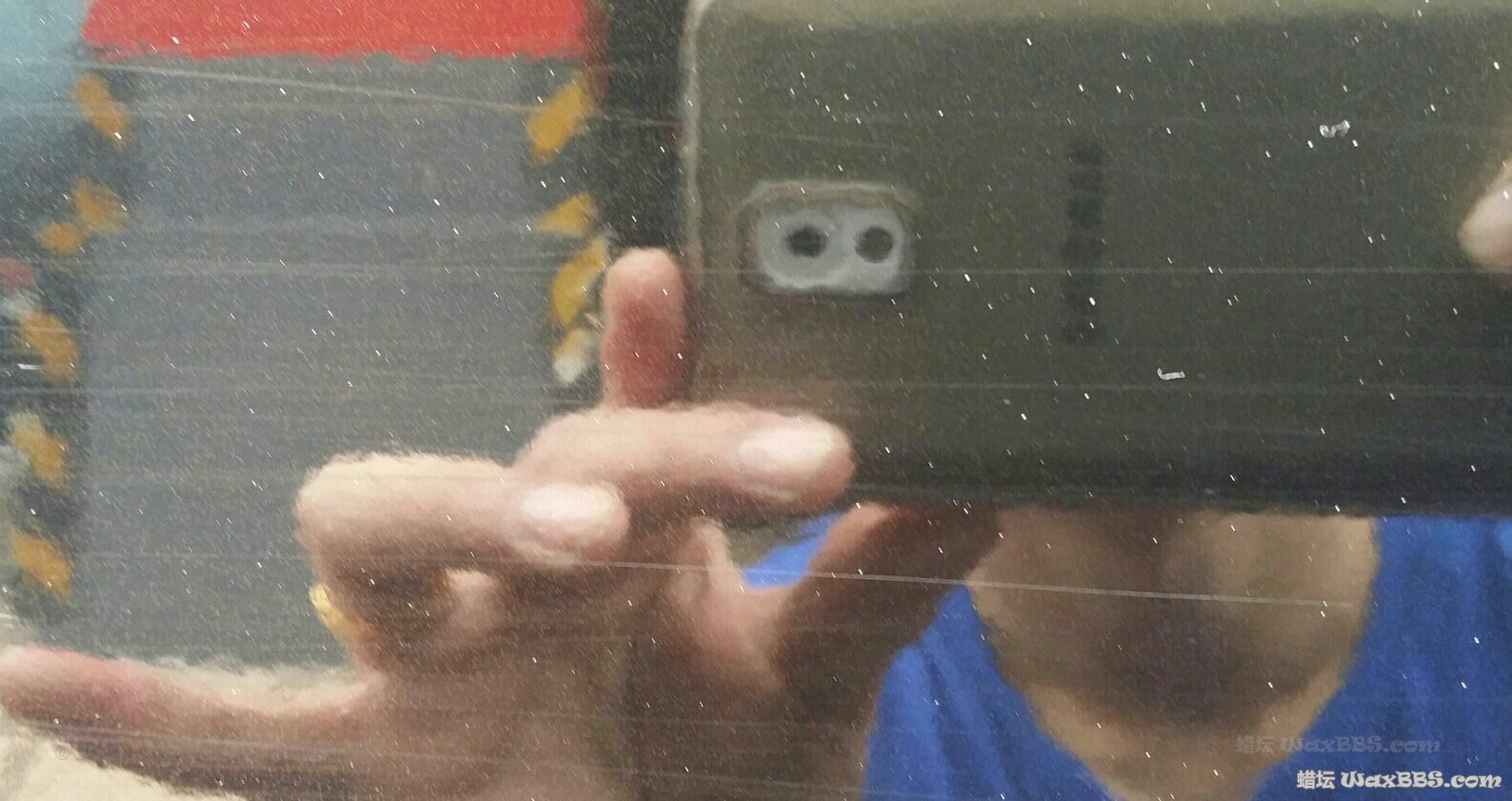

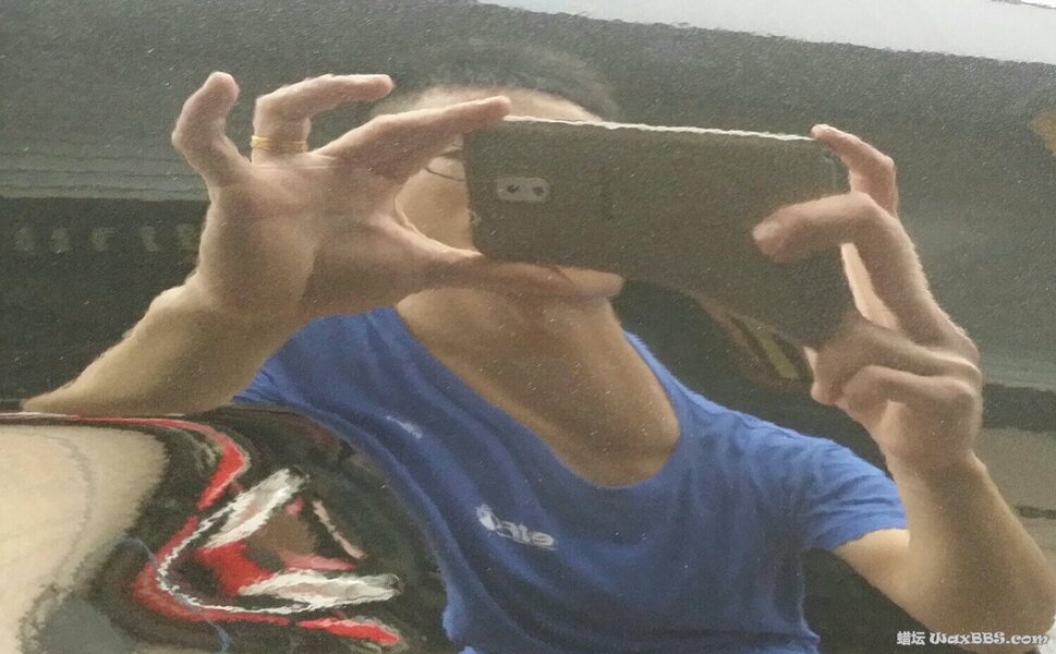

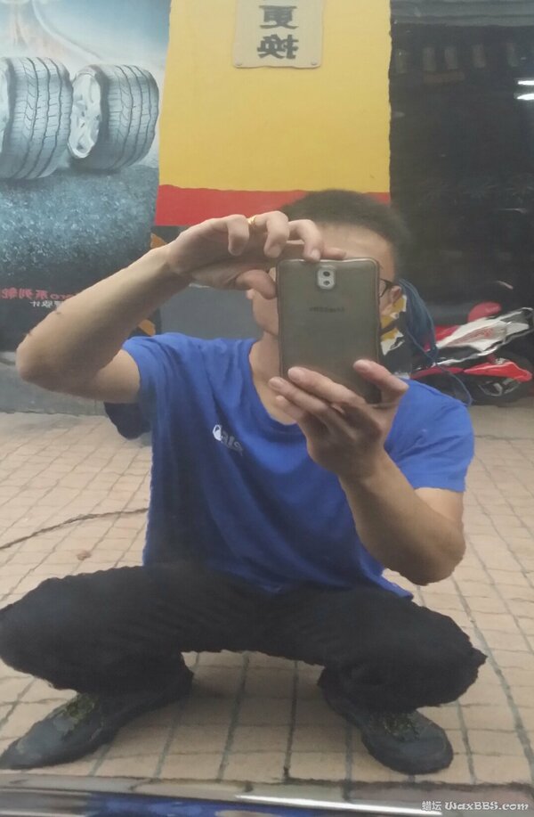

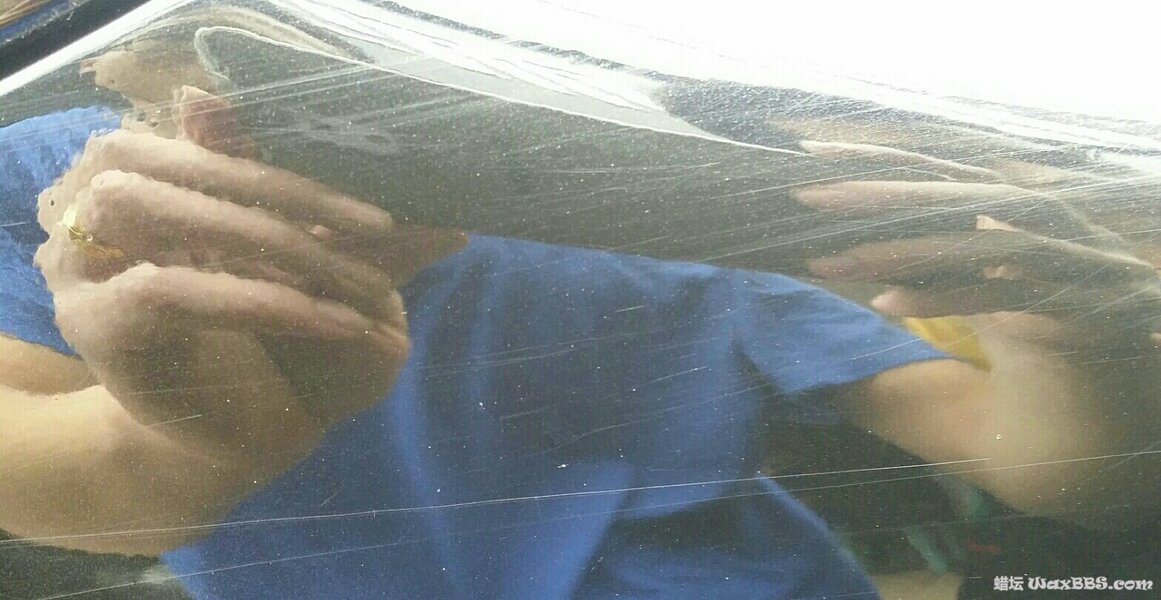

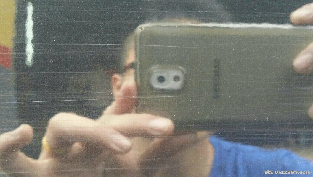

车子开到农村去路比较狭窄有很多树枝刮到的划痕。。

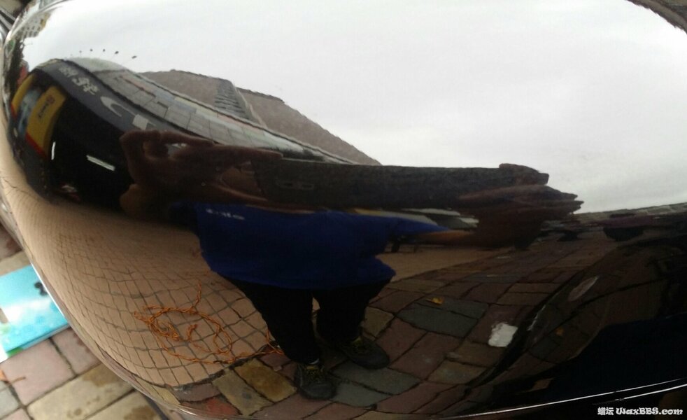

车子修复侧边两个门以及前后叶子板还有前后保险杠侧边抛光了一小部分!整体来说不是很满意,风比较大,多灰飞到车漆,因为时间原因,没有把一些较深的划痕抛掉,只是淡化了,没有用砂纸。
车子喷过漆,质量不行,喷的很差!抛这种漆要小心注意。。

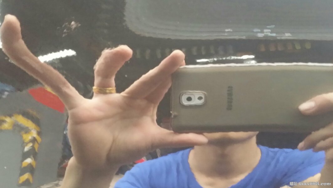

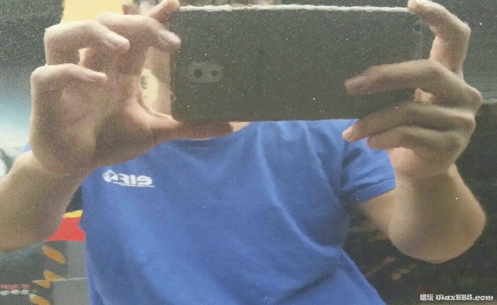

1 Ro+粗抛海绵盘,曼泽纳FG400。海绵价格20,讲价到15块钱,省5快买张福利彩票
2 美耀DA+美光205 后保险杠用22PLE PA2
PA2和205差距大 PA2明显比205要来的亮 值得考虑入手 油油的感觉!
渣渣一枚 平时都是看作业 这下自己也分享下成果吧,希望大家喜欢 哈哈!
