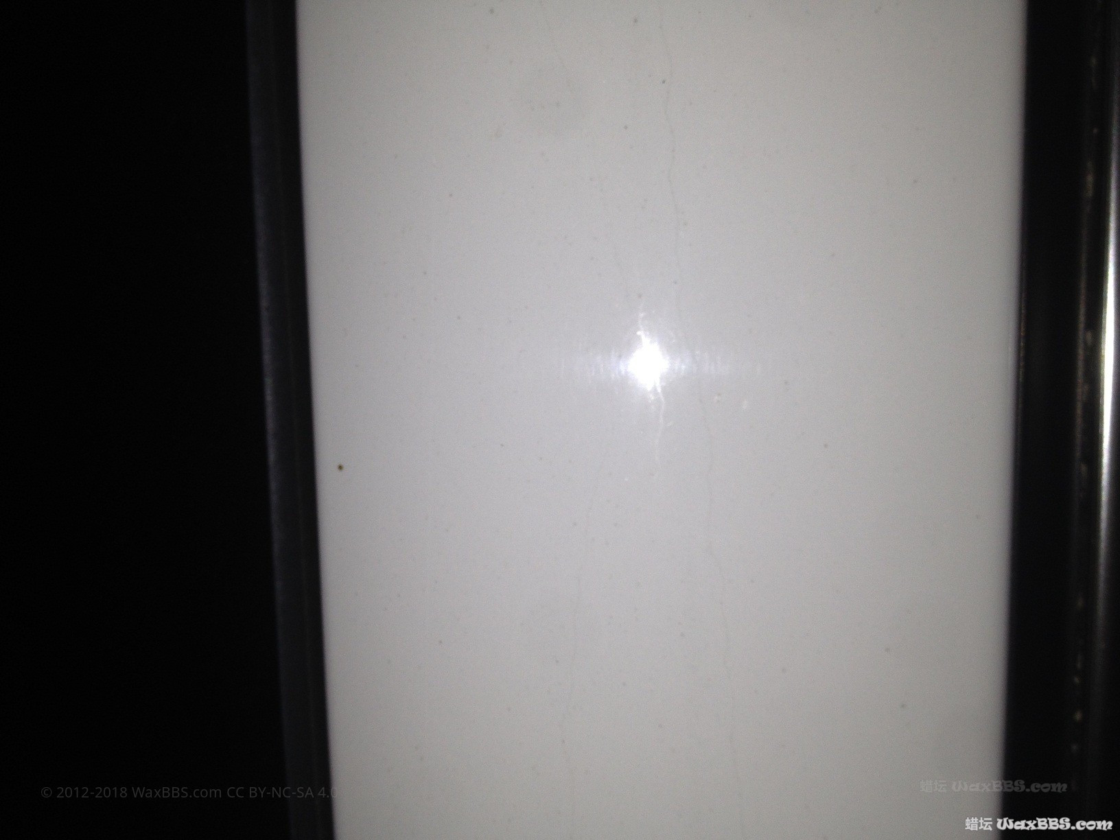

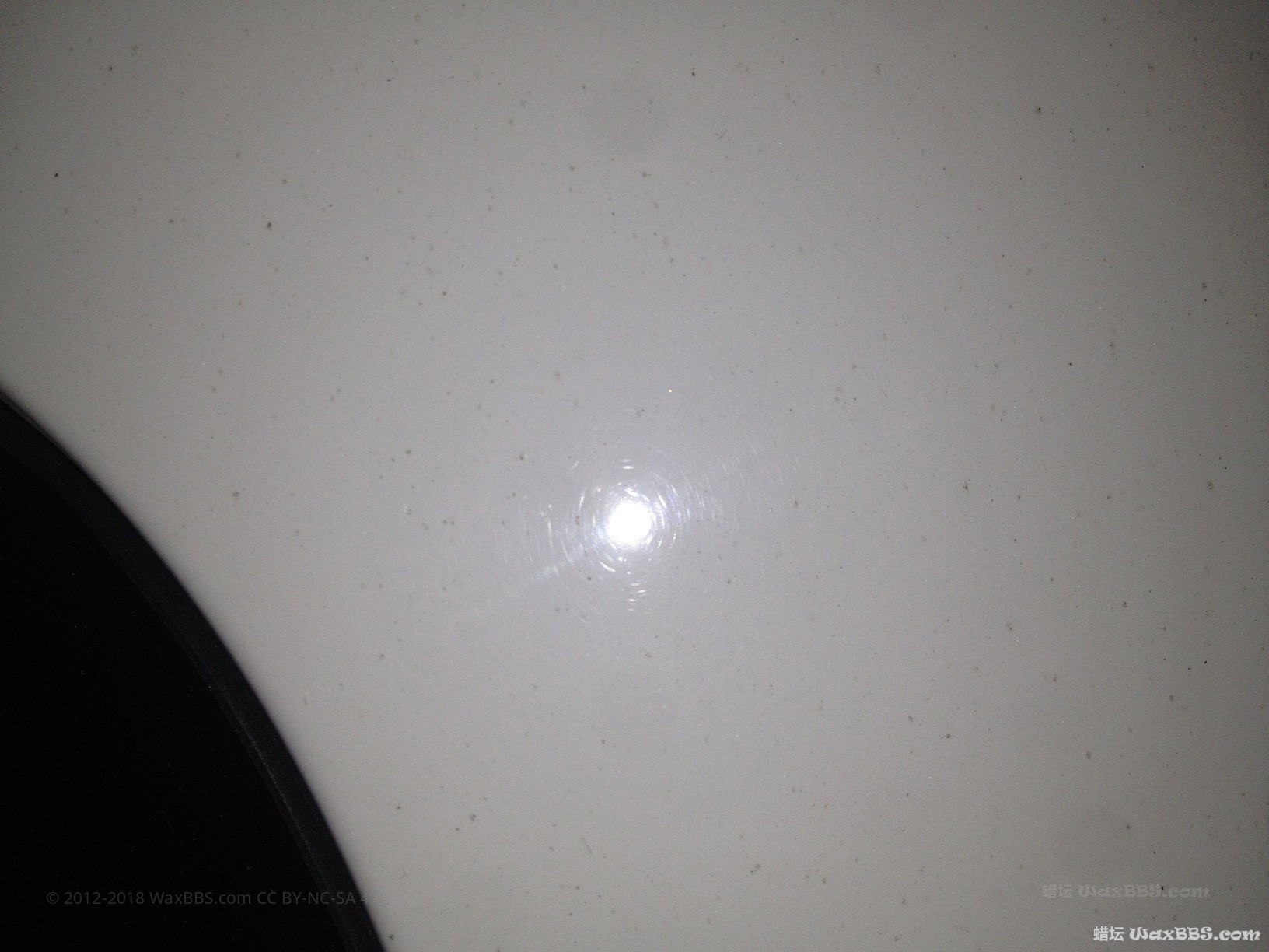

4、最近去学校书店偶尔看到有卖和纸的{:5_299:}就顺手买了一卷,就是想在以后抛光的时候能分区域。。但是6块钱1小卷简直要命。。。抛光的时候也是想按照跑车泥那样。先用和纸分好区域,然后逐个清洗浮尘然后再抛光(追加问题,手里有美光至尊研磨剂,想用手抛光,因为刚接触,还没买抛光机,虽然挺累,我打算1天就抛1到3个钣金件),不知道手抛光有什么需要注意的地方。下面我会放上几张车漆面的情况。

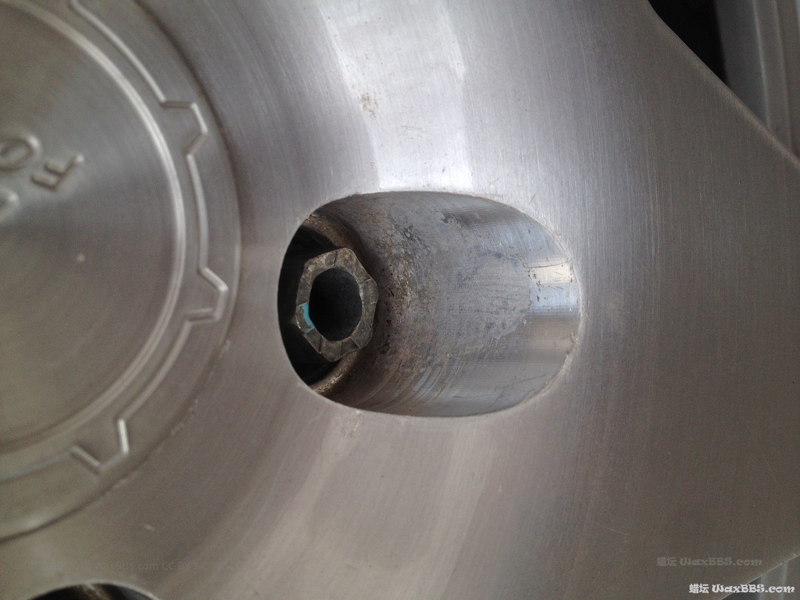

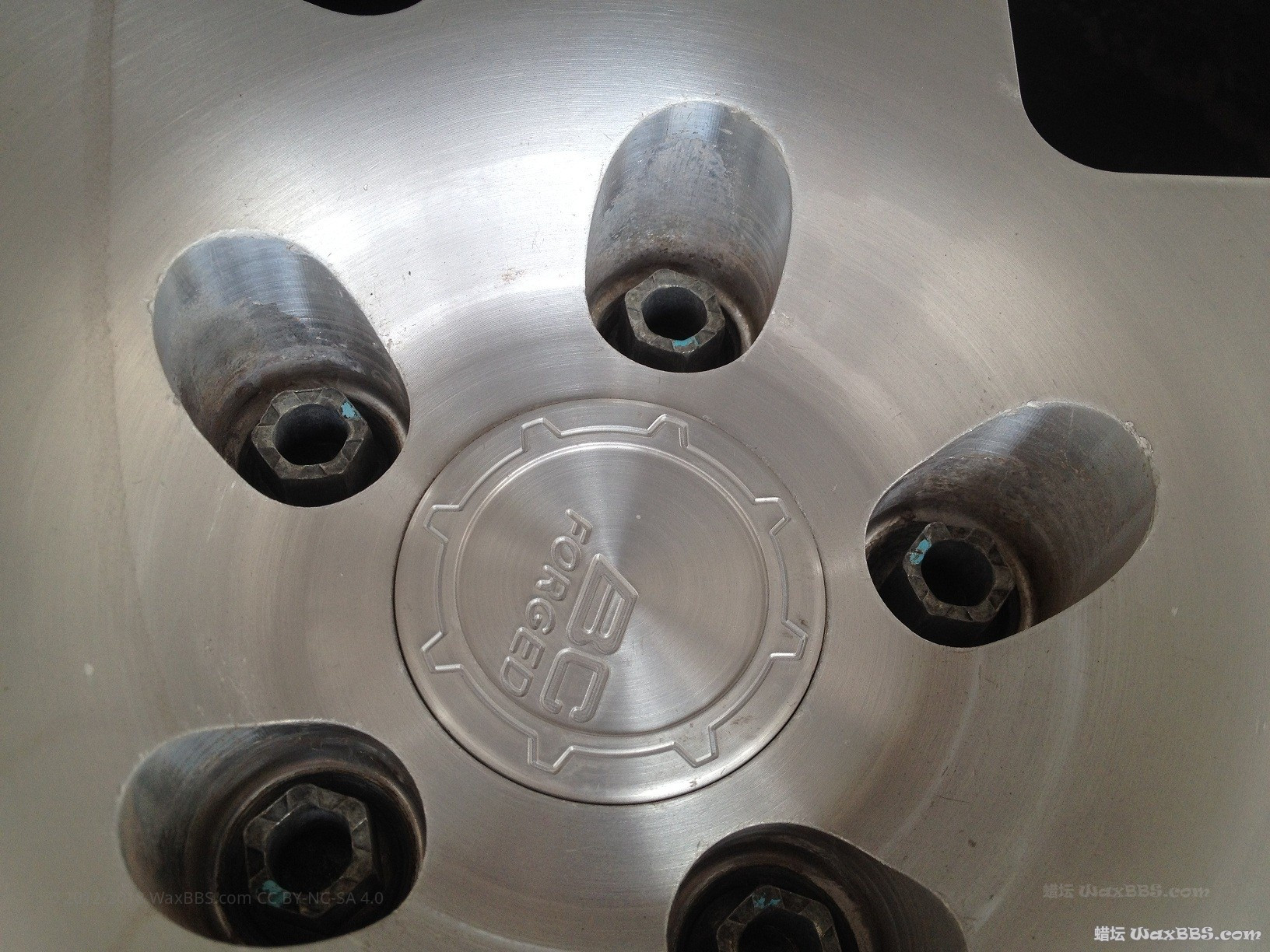

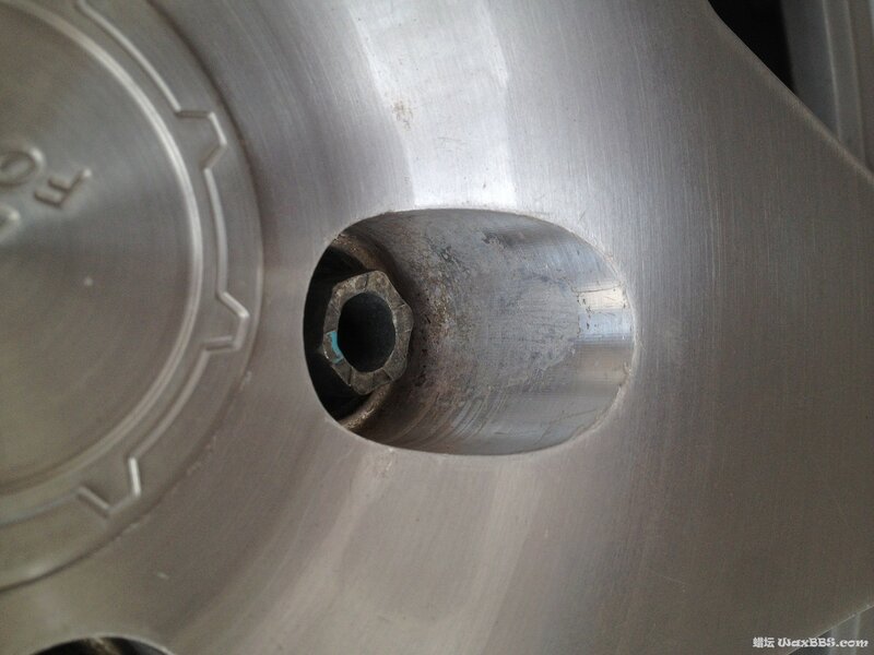

另外有技术人员给看下轮毂上这是什么原因造成的,有没有办法弥补
