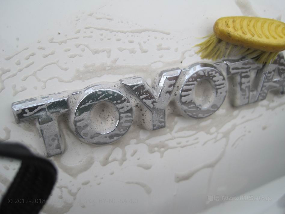

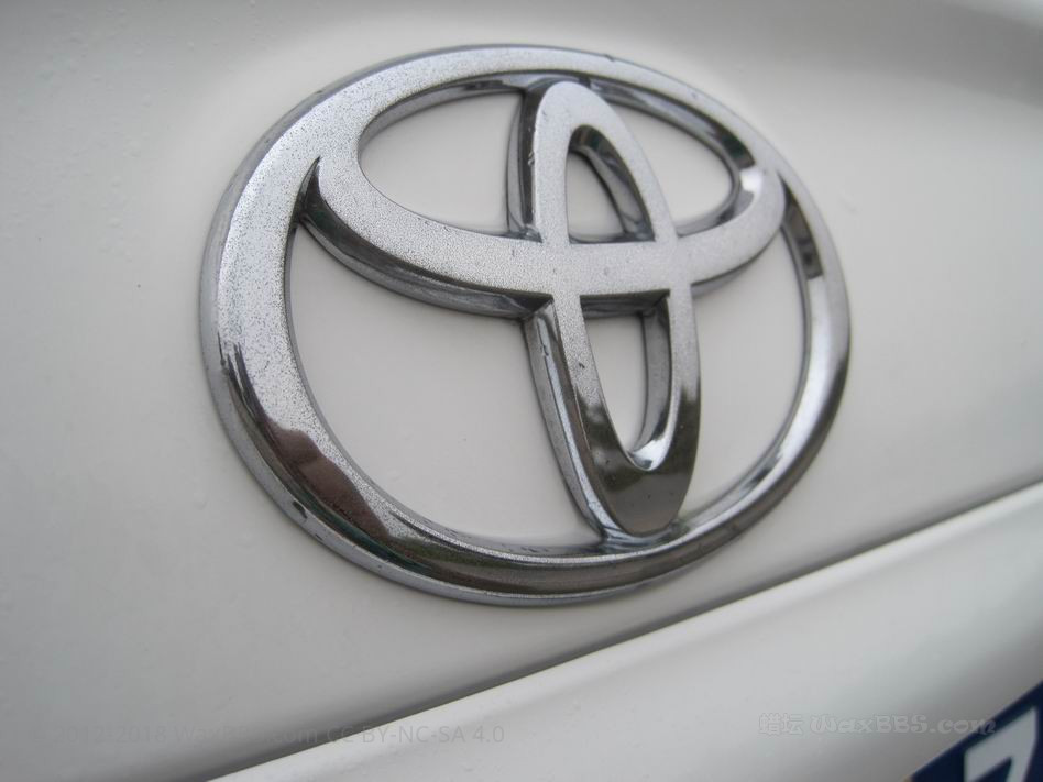

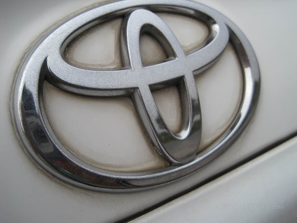

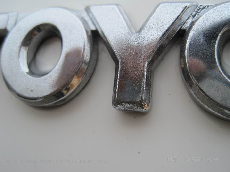

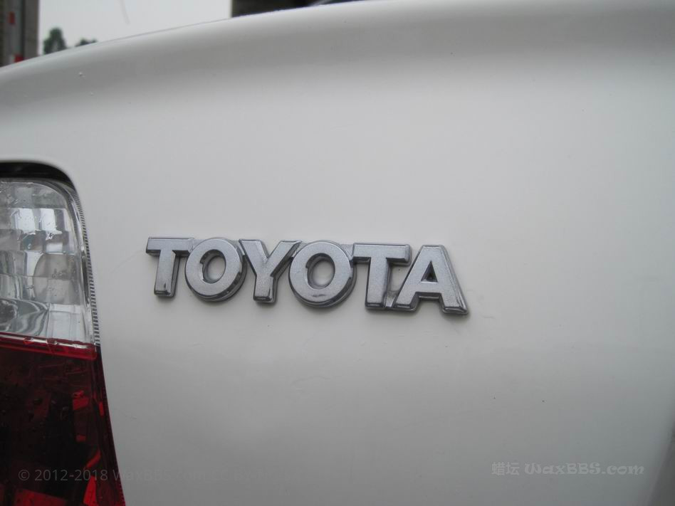

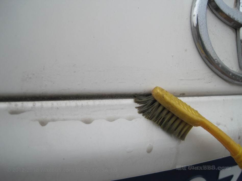

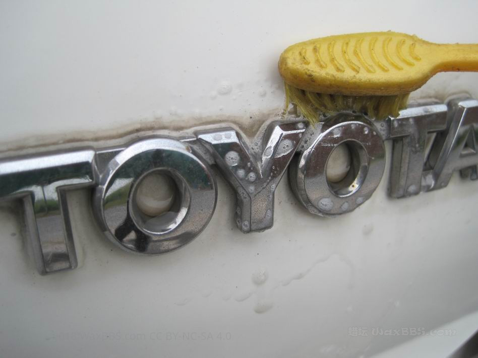

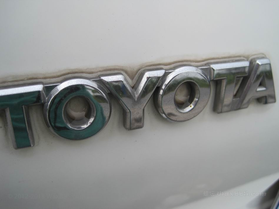

常年累月的雨水,洗车残留的水份积聚在车身的车标,字母、缝隙,形成一道黄黄的水垢,而且质地坚硬难以清洁。水垢,其实就是ca(钙)氧化物。其中还含有镁、铁等络合物……咳咳~小弟说的深奥了么?有木有?其实木有深奥!先要解决问题,必定要先知道问题产生的原因、该问题的性质,才能列出解决问题的方法,不是鲁莽地暴力解决。
现在知道了水垢的化学成分,可以用化学的方法进行解决,而不是只拿个刷子和洗衣粉猛刷~~首先,如果手头上没有汽车专用的水垢清洁剂,而且你的水垢不是十分严重,可以用清洁水壶内部水垢的老办法,食醋~如果你怕令你的爱车变色,你可以先在发动机仓内部找一个不显眼的地方滴上1~2滴进行测试,如果变色,就不要用了。经过小弟测试,这是不怕的!只要你洗完后,把残余的食醋冲洗干净,就不会损害汽车。如果你不放心,可以先打蜡。等几天后洗车再用食醋洗那些细小的缝隙。蜡对酸性物质有一定的抵抗力。(虽然不是很强)

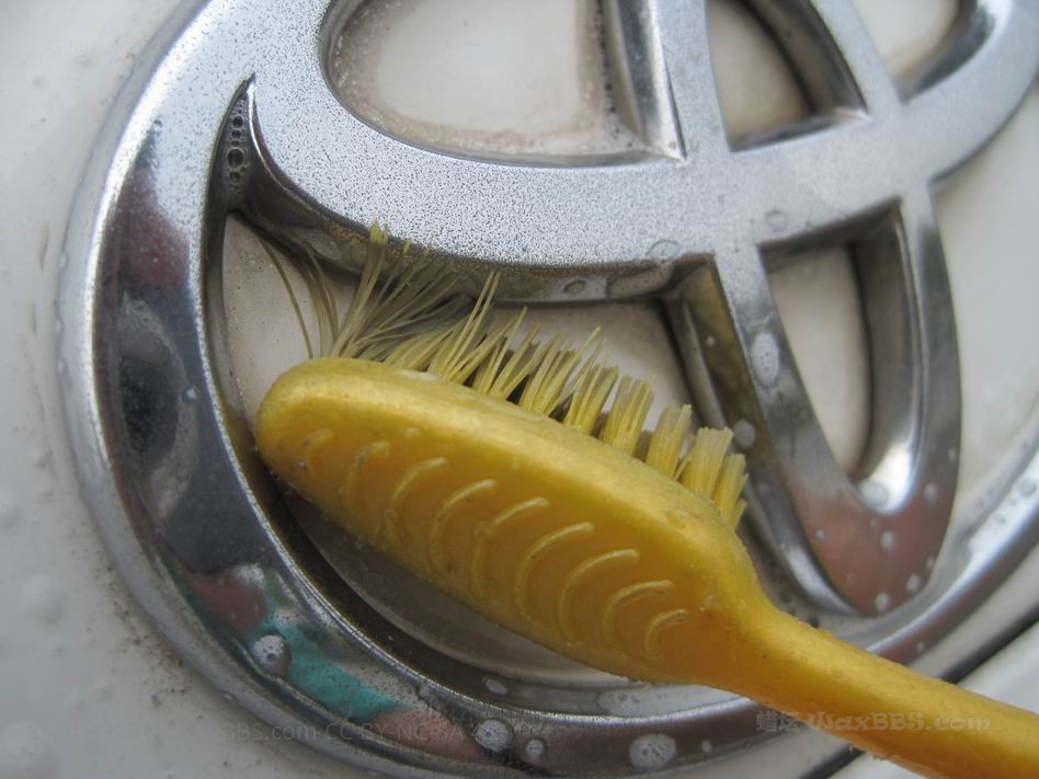

下面的图片中的车用牙刷来洗的做法是不太好的,因为漆软的车会出现细小的发丝划痕~不过这台车需要抛光,那就另当别论。大家最好用那种软硬适中的水彩毛笔,太软了不够力,太硬了会刮伤漆面。

有疑问:车要抛光用牙刷刷边缝,但边缝里边缝边的划痕抛光应该抛不到吧,这个要怎么办?

看这车的德性,就知道是丰田凯美瑞,熟悉的车屁股!!!

用这个刷子看着挺心疼的,用软毛刷,反复多次刷洗,不要用力,
