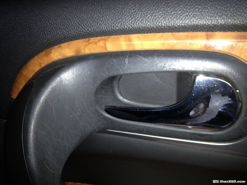

又来求教各路大神了,关于塑料件、类肤材质、轮毂的刮痕,像这种情况还有救吗?

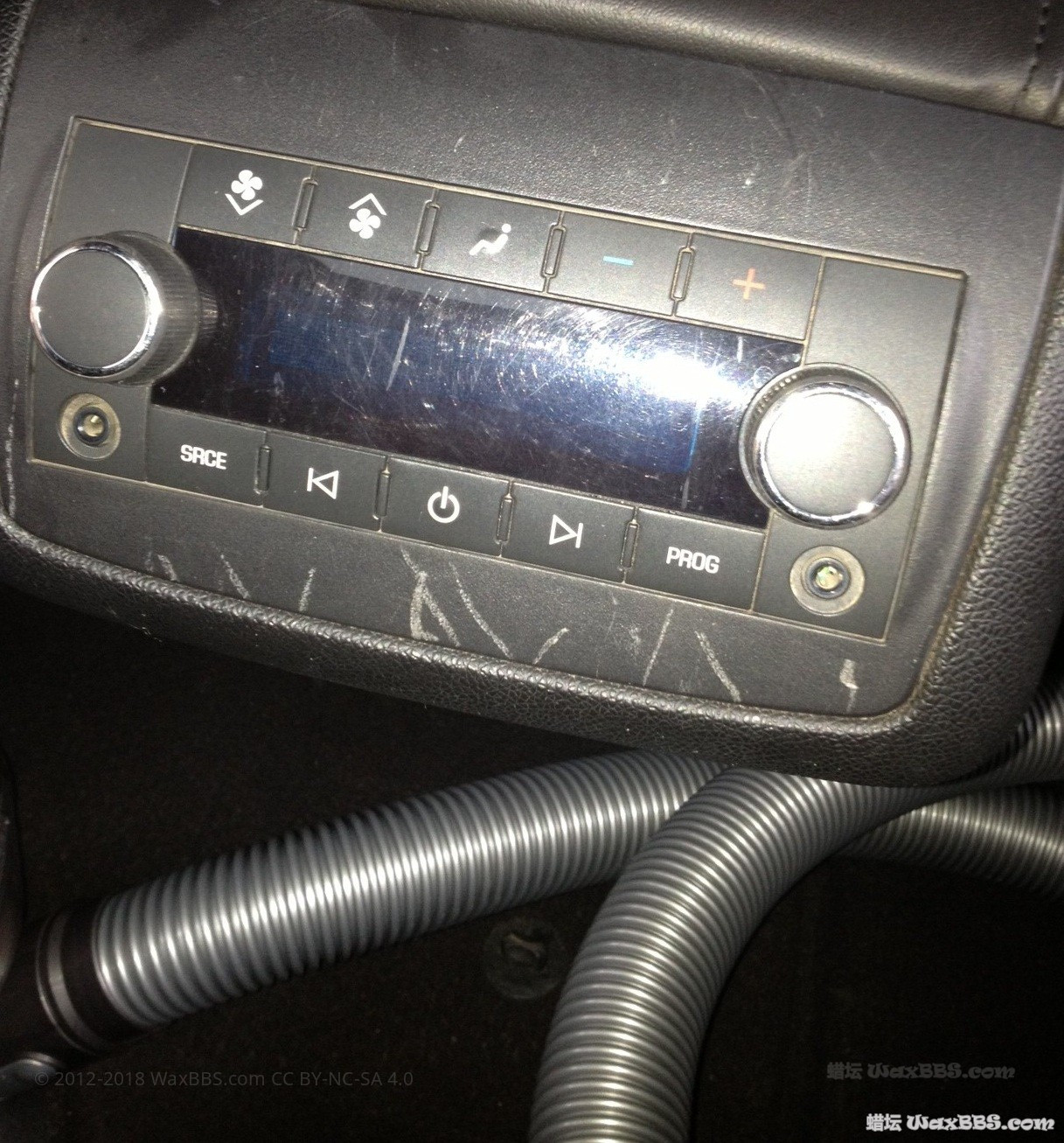

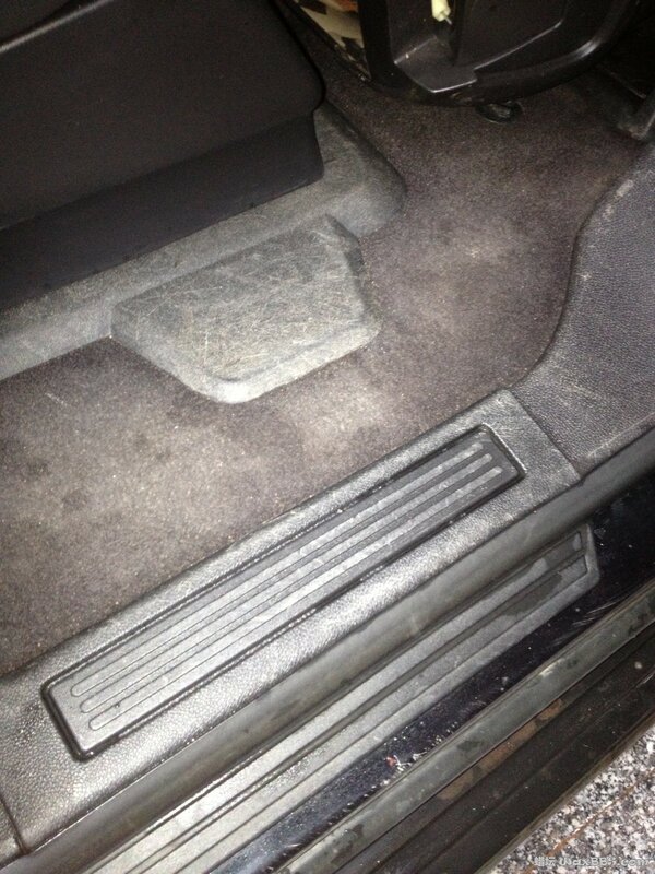

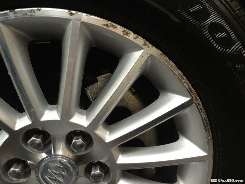

在论坛收获良多,本想发作业,可是弄出来自己都看不过眼,好吧,理论与实际的距离是遥远的,虚心学习先。
求教各位,像下图这种塑料件、类肤材质、铝合金轮毂的明显刮痕还有办法补救吗,清洗完刮痕十分明显,塑料件上perl后有所好转,门把手和后空调面板这种类肤材质还是很明显,轮毂刮伤无解。。。有办法吗???{:35:}{:35:}{:35:}

塑料件的有办法修复,不过需要一点技术和产品,明仔是这个论坛里率先修复塑料的前辈``
轮毂的就更好弄了,拆下来,找一家好的喷漆店,直接补灰喷漆修复

谢谢吸烟哥,看来比较难啊,车子有时当货车用,但是今年闲置下来了,所以想搞一次好点的清洁。
轮毂是铝合金的,没有喷漆,而且是有纹路的,已经是比较严重的刮痕了,可以喷漆解决吗?

啊哈!这个轮圈不是喷漆就能解决的!最表面的是平面是拉丝质感的,需要车床重新切割拉出金属丝痕。

是的,拉丝的。。。好吧,我们这种小县城应该是搞不定了,四个轮子都是这样子的
拉丝的就不好弄了,不过可以这样搞,退一步,把拉丝磨平整然后喷漆解决,这样就和原来不一样了,不过起码轮毂变新了,也不需要再找车床切割拉出金属丝痕

唉。你就别弄了,这两样你都弄不了,轮毂的修复 需要专业的设备,好像貌似坛子里 就发现明仔那有。。
县城 想找弄的好的 也基本找不到。

重新车是正解,不过这车的数就有讲究了,阿明,你们那车床是数控的吗?

2013-04-17
