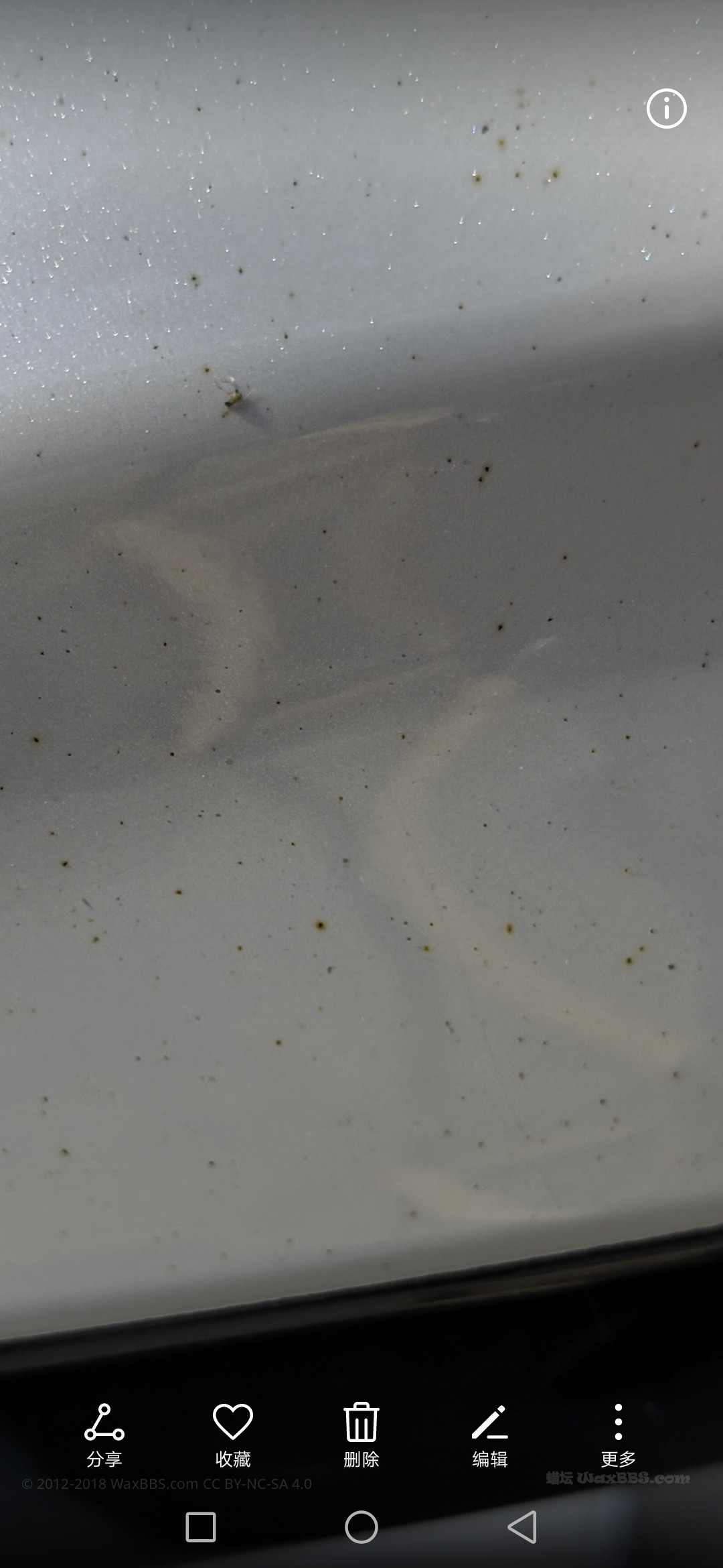

这个怎么去除?

应该是放鞭炮蹦的,或者是铁粉。当了一次婚车头车之后才有,所以我觉得应该不是铁粉,而且另外一个后视镜没有这么多。

就是铁粉。建议你看下明大那篇-车上的铁粉到底哪儿来的?当你看完后就明白路上、空气中,铁粉无处不在,

应该不是铁粉,因为这是短时间内突然出现的,图片是左侧的后视镜,如果是铁粉,那么前车机盖和右侧的后视镜也应该有这么多,实际上只有左侧后视镜才有。
我看网上说是鞭炮的硫磺,应该怎么去除。
我看网上说是鞭炮的硫磺,应该怎么去除。
黏土过一遍试试 我之前也遇到过白车车主把车停在路边车屁股在树下 停了三四天没开过之后开车时发现停在树下的钣金件上全是密密麻麻的小点 …

鞭炮烟火类主要是含硫粉(单质S,还原性),碳粉(单质C,还原性),硝酸钾(KNO3,这货的强氧化性源于硝酸根离子NO3-),氯酸钾(KClO3,强氧化性来自氯酸根ClO3-),在明火(高温)的条件下,发生一系列强氧化还原反应,硫粉被氧化成二氧化硫(SO2,毒性),碳粉被氧化成一氧化碳(CO)、二氧化碳(CO2),硝酸钾中的氮元素(N)被还原成一氧化氮(NO)、二氧化氮(NO2)等,氯酸钾中的氯元素被还原成氯气(Cl2,剧毒,一战德军用过)等,不管是反应不完全的硫粉碳粉硝酸钾氯酸钾也好,还是反应后的氯气二氧化硫二氧化氮等,固态都被爆炸的能量冲到你车漆上并有部分附着,气态都会在空气中水蒸汽作用下和你漆面发生亲密接触,尤其是你停了很久的情况下,尤其是之后有晨露,有雨,还有路上的水洒水车的水都会提供大量水分,水这个提供各种化学反应的因素为空气地面灰尘无处不在的铁粉提供了良好的漆面附着条件和反应条件(铁粉无处不在?很多?每天路上有多少汽车在刹车,有多少铁粉从刹车盘剥落!不理解可以去爬明大的那篇铁粉寻找实验文),并且水的媒介下,你的漆面粘上了无数的铁粉、酸性物质(二氧化硫二氧化氮氯气等强酸性气体遇水生成硫酸硝酸盐酸!),这些都是你的漆面那么大面积无数个地方都在发生的缓慢的(相对而言,其实很快了相对日常生活中大气中的污染酸雨气体反应而言,因为有那么多鞭炮产生强酸性气体)、强腐蚀性的无数个点反应,你说,你的漆面不是铁粉???我100%肯定那就是铁粉腐蚀,不信?你用铁粉去除剂(碱性含氢氧根离子OH-)喷上去,是不是有紫色液体流出,那就是三价铁离子(Fe3+)的显色反应!生成紫色氢氧化铁!氢氧化铁本身不溶于水,但形成的氢氧化铁就是会显色,因为一开始可能是形成了胶体状!所以你可以看到类似的紫色溶液,而不是沉淀!有紫色“液体”流下,用抹布擦不干净再喷铁粉去除剂,再用火山泥磨,就可以磨掉。我确认那就是铁粉,三价铁离子的颜色就是屎黄屎黄的。

非常感谢,确实是铁粉,或者铁粉与其他东西发生的化学反应造成的多种东西的混合。我用铁粉出去剂去除了很多。奇怪的是只有一个后视镜有很多,另一个和前机盖几乎没有。

应该是你停在饭店的排烟管道附近了!这一侧沾到了很多细小的油点,所以空气中的灰尘,铁粉就会更多的被吸附在上面,我的车之前就有过类似状况,整个车右侧加上大顶全都是这种黑点,左侧基本就没有,回想起来就是总停车的地方旁边有一个饭店的排烟口!
