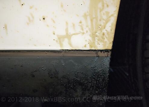

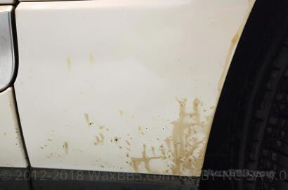

大神求解柏油怎么去除
巡山小妖精
2018-06-21
34
30
洗车的时候发现车底边和底边塑件不知道什么时候渐上的柏油:eek:,车漆上面的去掉了但是留下了黄色的印记o_O,怎么擦也擦不掉,还有塑件上面的怎么清理,请大师指点:cool:
娄底detail
震抛机
2018-08-03
828
302
785
湖南娄底
先用美光或者其他牌子的柏油清洗剂沾到毛巾上用擦拭塑料件和漆面,如果塑料件和漆面还有擦不掉的,马上用洗车液兑水的洗掉残余柏油清洗剂,漆面用黏土跑一遍老能都去掉,还去不掉只能抛光了,抛光从轻还原到重切削直到抛除。塑料件清洁后用(柯林)collinite 855塑料清洁保护蜡擦擦看能否去除,也可以用其他产品,你可以在某宝搜索“塑料 清洁 保护蜡”,尽量选品牌,不要选那些什么假3m王八牌。
Reactions: 巡山小妖精
巡山小妖精
2018-06-21
34
30
抛光试过了没什么效果
