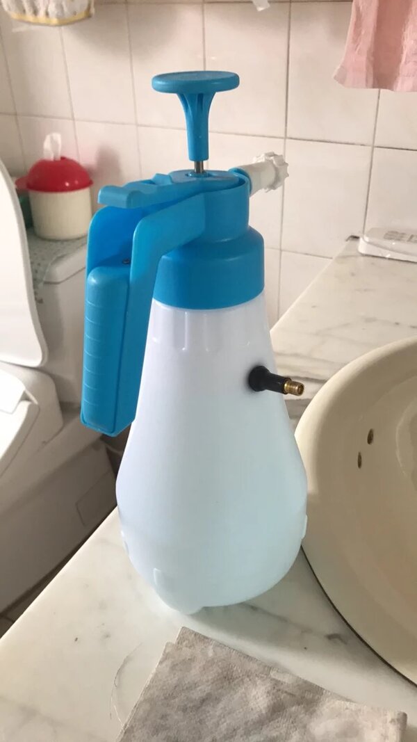

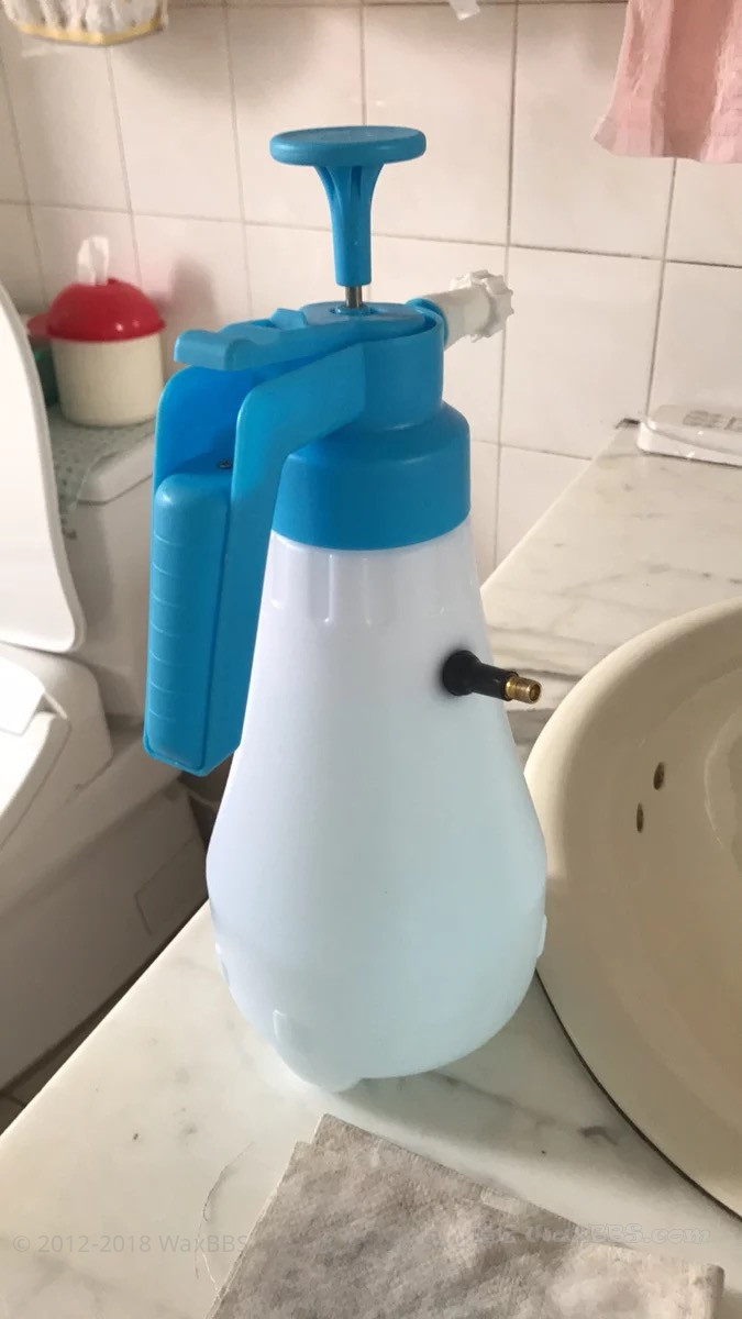

某宝上买一个几十块的泡沫壶,开一个14mm的洞,安一个汽车气门芯,完美。
shifang_long
2014-11-30
12
不用自己打气,比那些天价手压泡沫壶好太多

泄压阀超过压力会自动漏气吧?
能发挥出泡沫效果的压力肯定是要超过泄压阀的限度的,泄压阀随便手打几下就超了
