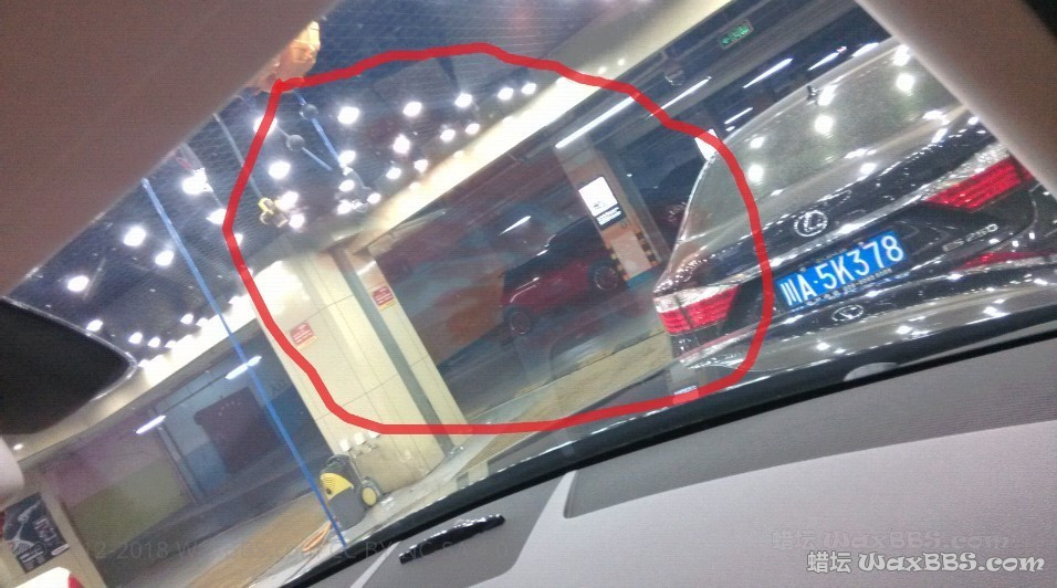

相信大家都遇到过这个情况 {:69:}车子刚做过婚车后贴挡风玻璃那块“喜”字
客户要求把它去除掉 {:60:}表面的不干胶是一下就去掉了 摸上去已经是光滑了 没有了 但是用眼看上去就有那么一个喜字贴在车窗膜上面 {:56:}这样的情况你们是怎么解决的 要求看上去也没有喜字 用的什么产品 待高人指教指教{:53:} 下是图 不是很清楚

实际上是这样的!这个喜字假如有一段日子了。你擦拭的时候,有可能这个布比较粗。或者工具的摩擦力大,把防爆膜给擦花了,而这个喜字却因为胶质的保护而没有产生划痕,所以就变得有印了,这个我还没有试过去处理,有可能用研磨剂搭配DA可以抛掉划痕。不过处理要慎重,小弟没试过。不敢多嘴

这个喜字是贴在玻璃外面的还是贴在里面防爆膜上的,如果是防爆膜上贴过的话估计是很难处理了 ,如果是贴在外面的话用你们最粗的研磨剂抛一抛就好了
刚才又仔细看了一遍好像是染色,好像没有太好的办法

其实很简单..... 跟车主说颜色染上去了,只有把膜剥了......
要是玻璃就不会染色了,残留一抛就没了.......

其实这个喜字是没有办法处理的,我也是成都的,只要是这个喜字是贴在膜上面的就不能处理掉了,只能换膜就这么简单,因为我的也这样了,处理不掉,我朋友是做贴膜,他给我讲过很多人都遭了这样的喜字弄不掉,唯一的办法就是换膜。成都美容店长,我知道你们店在哪里,我去你们哪里洗车看看你们洗的咋样哦,呵呵,
