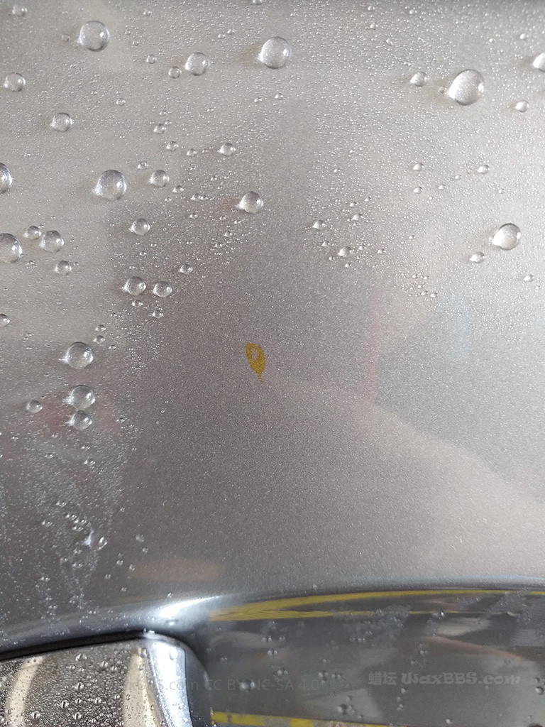

车引擎盖滴了几滴树胶,大概米粒大小,时间大概1礼拜,车子半年前做过镀晶,平时2礼拜洗车打美光棕榈蜡。
近期发现后用龟牌柏油清除剂和美光G10716 的虫胶清除剂试过,基本无效。昨天去找了两家美容店抛光也无效。
是不是只能喷漆解决啊?怎么抛光的师傅说镀了晶好难抛,树胶却还很难去除呢?

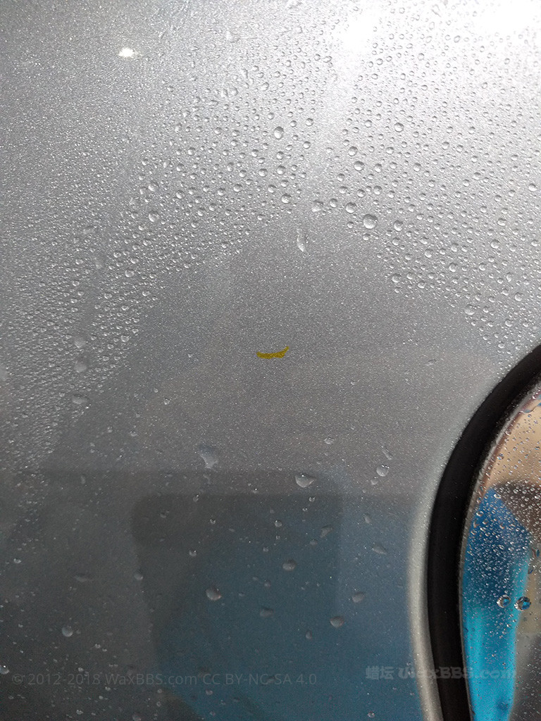

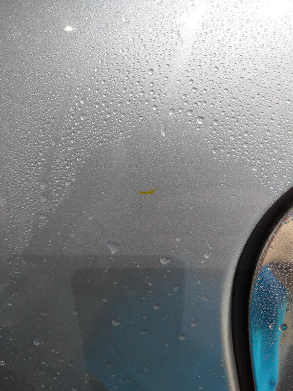

楼主的树胶解决了吗?我也分享一下我关于树胶的经历。
车子是半年前买的,刚提车的第二天就去镀膜(卡普的CQUK),临过年还打了一次柯林的915。由于停车位难找所以工作日不开车,一般只在周末开,加上是银色车,所以破天荒3个月没洗。然后上个月就发现车上多处地方有黄色的斑点(想起3月的时候多次停在树下,停不到半小时就整辆车都是树上掉下来的类似花瓣的东西),想着有二氧化硅镀膜应该能轻松去掉。
结果去到美容店,才发现APC,无效!标榜去柏油,无效!走粘土,无效!医用酒精,无效!化油器清洗剂,无效!高温蒸汽喷烫,无效!
手摸上去都几乎和漆面齐平了,感觉时间太久都已经渗入清漆。
店家有的清洁剂都用过了,就剩抛光了。不过由于镀膜才半年,店家(就是在这家镀的CQUK)不建议用水砂抛掉镀膜层,而且也是第一遇到这么顽固的树胶,也不保证这种渗入清漆层的能通过抛光完全解决。中间店家也咨询了几个大神(包括明大神),基本上结论是树胶固化时间太长,抛掉成功率不高,只能喷漆解决。我当时就懵逼了,全车遍布八九处树胶,真要喷漆几乎要喷半台车以上。
懊恼了几天,想着等2-3年积累了一定的划痕后干脆到时直接去明大神那里全车喷过算了,看来CQUK也不能阻止树胶的入侵。
然后神奇的事情就发生了,5月底到现今,车子经历了连场台风大暴雨,雨一直下个不停。然后上周洗车发现那些黄色的树胶痕迹居然……没有了……雨水把树胶洗掉了。这简直比中奖还要开心!
这到底是什么原理真的是百思不得其解!不过终于不用去纠结抛光或喷漆了^_^,对CQUK又恢复了一点信心!
浏览附件90195浏览附件90196
