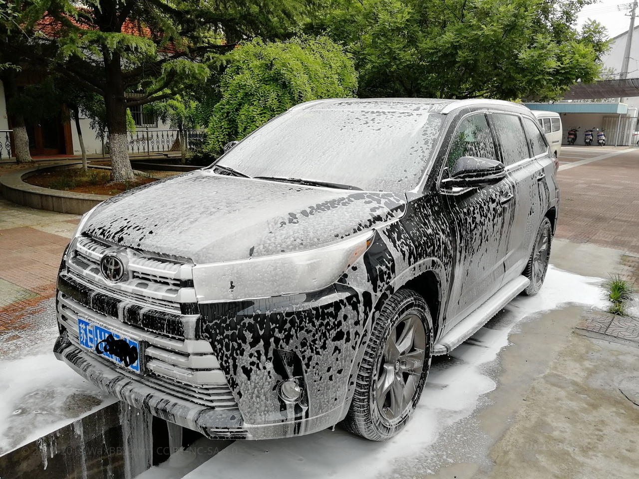

误入贵坛半月有余,看过各位大大的教程、趁狗东车品节陆续购入一些必要装备后,感觉胸有成竹,趁着单位值班的机会,在后院第一次开撸。
理论和实践的差距太大了,心中预想的流程到了实操阶段,被各种突发情况所打断。特别是萌新面对汉兰达这么大的7座车,真的有点无所适从。
首先干车把PA壶调到泡沫最大状态,尴尬之处在于打完了左侧车身需绕到右侧,而亿力的高压线只有10米,等手忙脚乱去调整水管和站位,打完了右侧,发现左侧已经流挂的差不多了(保持了不超过3分钟,无法达到4-5分钟的流挂状态),而且一部分车漆表面已经存在结干的预兆,感觉拿水枪一刀一刀地刮,一开始还能遵循原则,一刀覆盖一刀,距离15cm从下往上侧着刮,但汉兰达车身庞大等不了我刮完右侧肯定会干结,只能调整水流状态和距离以增加冲洗效率,这样就草草完成了第一次预洗。一遍预洗过后,发现车漆表面特别是车裙以下的脏污并没有有效去除,这时太阳已翻越屋顶,马上就要照到施工场地。已经等不及重新预洗了,马上开始准备工具进行两桶水,这个过程不说了。完了汉兰达的车顶又是一个大问题,站在车旁根本看不到车顶,只能拿预先准备好的长柄洗车拖把占了洗车液盲擦。把车身都擦完一遍,太阳已经晒到车漆了,马上用水枪冲掉泡沫收水,使用的是淘宝某糖的店购买的加厚收水毛巾,刚擦完一个面发现特么居然会掉毛(两天之前已经用清水在洗衣机中过了一遍晒干),收干之后黏在车漆表面,马上又过水冲掉,最后终于找到块不掉毛的,全车收水结束。这时已经过了两个多小时了。整个人又忙又累都没有心思去上釉封体,挑引擎盖试了下上蜡(第一次),第一次撸车就宣告草草结束。
收场时,特意看了下清水桶中沙石挡下的情况,确实有部分砂子沉淀,可是另一个桶中居然也有等量的砂子……
洗的不怎么科学熟练,最终的效果也差强人意,请老司机们批评。

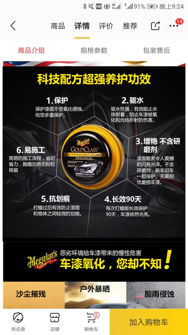

可是介绍里明明是说没有研磨剂啊。还好釉和封体太累了没去做

蜡就别用金装美光了,我也有一罐,用了几次,不要了,下蜡费劲,还有蜡影
推荐午夜阳光,好上好下,即上即下,告别蜡粉,黑车效果最佳

刚刚买了这个蜡,不太好用?
不是不好用,產品本身也沒有問題,只是用錯方法,
因為樓主次序
釉:化学小子黑光镜面釉
封体:化学小子Jet Seal封体剂
蜡:美光金装棕榈蜡王
但最後的美光金装棕榈蜡王,而該蠟含研磨成分,會將之前弄的釉及封体破壞,白弄一場,達不到原來想要的目的
