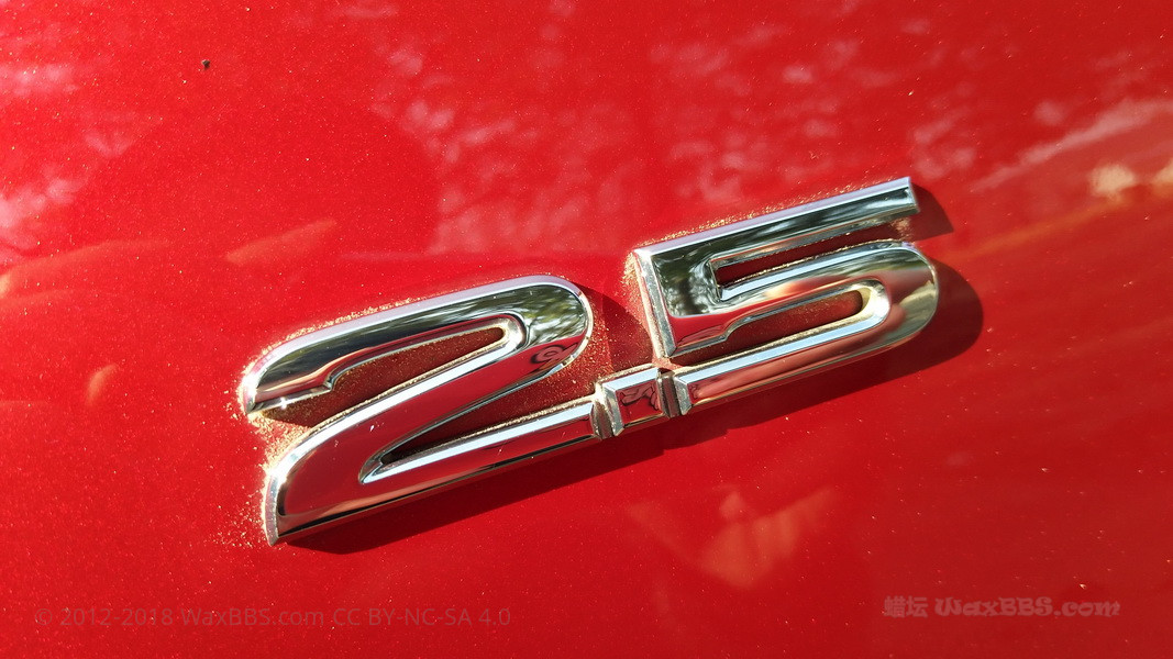

过程:PA--擦洗--去铁粉---去柏油--收水---脱脂---封体----蜡
应该要跑粘土的,但是时间不够,就没跑
只一个人施工,就没拍过程图

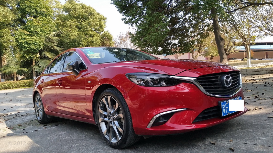

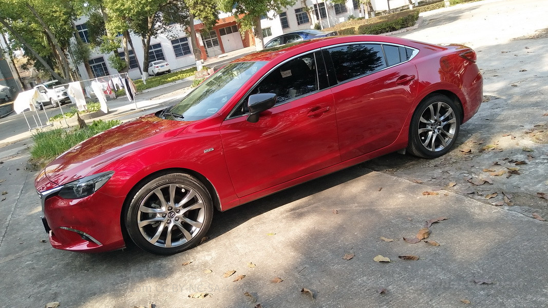

直接成果上图吧
几点感受:
1.史维克斯的手工上蜡法感觉不错呀,对新手更友好,但似乎更费蜡一些。这种上蜡法其实可以适用大部分蜡吧?
2.单用黑标封体摸上去是顺滑,叠加玛瑙蜡后手感是润滑。
3.请勿戴手表施工,对顶棚施工时请注意身上衣服的拉链扣子等物体。
4.其实镀铬条,大灯等表面光滑物体都可以上蜡。
5.好累。
6.更难的是要顶住别人的“是不是傻”的眼光。
疑问:玛瑙蜡下蜡时间是1个小时,夏天是30-45min,本次因最高气温19度,我就等了1个小时再下蜡,过程中感觉就是用毛巾不断地把已经干掉的蜡膜擦掉,手感是干涩的,但都算蛮好下的,擦下不少白色的蜡屑,易堆积在各种缝隙,看上图细节处。因为我是第一次打蜡,不知道这样是否是正常的?是不是下蜡时间过长了?

整体效果比想像中的要差,是不是下蜡时把蜡都擦掉了?没做拨水试验,过几天下雨时看看。

不跑黏土就别发了,不管你用多好的蜡,手一摸就知道活没干到位,肯定会有颗粒感,而且整体感觉也没有跑过黏土的圆润。
不是我黑你,跑黏土是很重要的一步,不跑,以后就别浪费蜡了。Swissvax也不便宜。
这车洗干净了,跟你发的图片效果也不会相差太多。
肥波士
2018-01-26
韶关
受教了。
