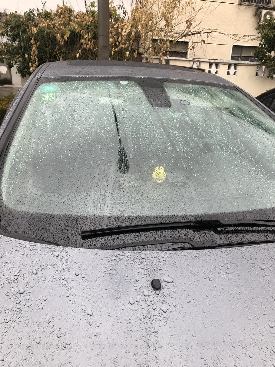

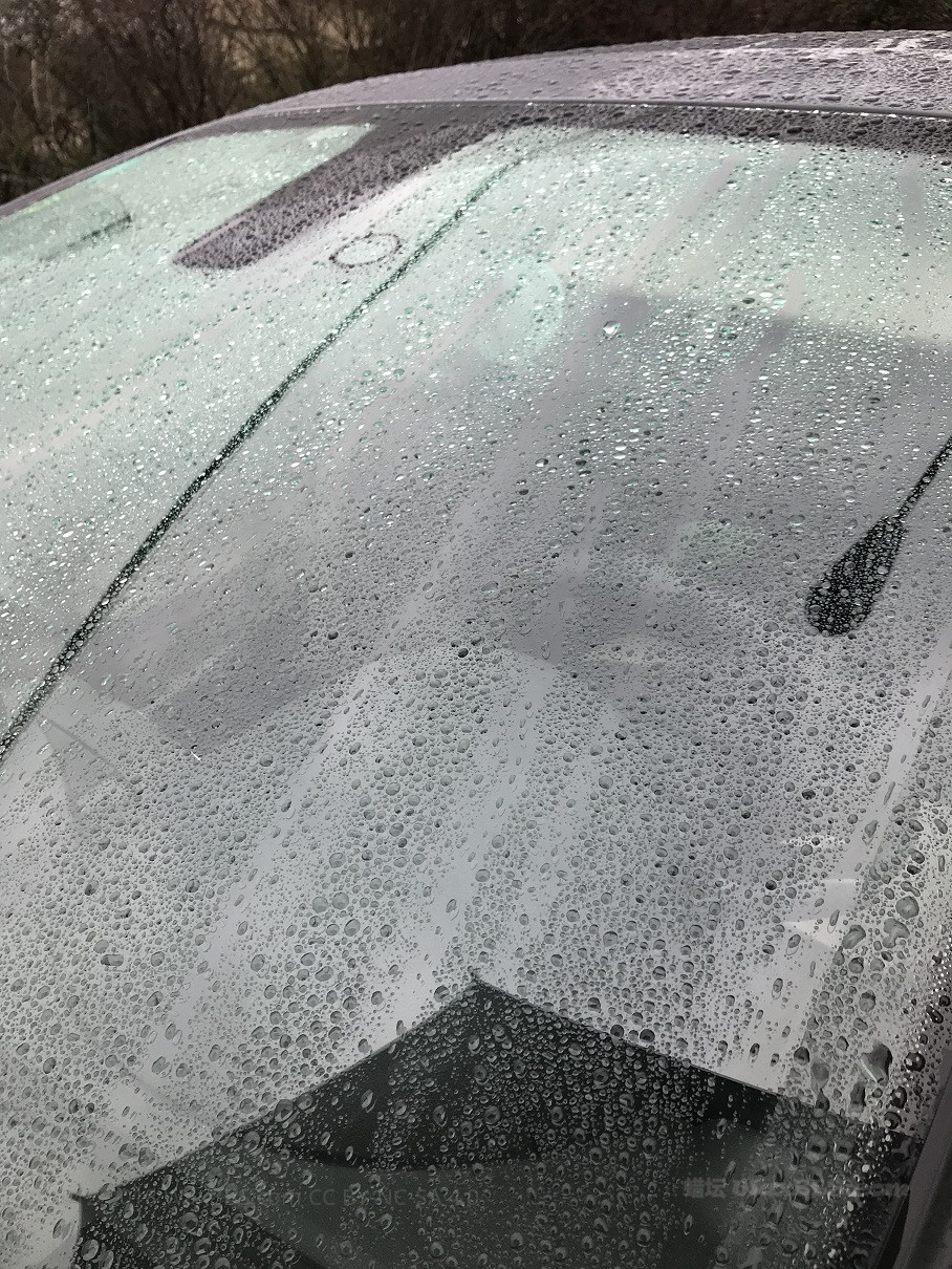

洗车时车工用了估计水蜡洗车,结果玻璃上也搞到了,想请教各位怎么去掉玻璃上的蜡呢,谢谢

franklee628 Adventure never ends. 2012-08-24 398 57 305 2018-01-04 #4 能不能上个你说挂起来白乎乎的图片?这样看玻璃是有点泼水效果,但是漆面没有,鬼知道商家用的水蜡是什么东西。

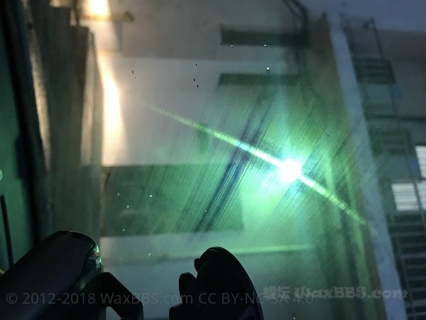

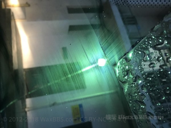

C ckzwy 洗车水桶 2018-01-04 5 1 0 上海 我的身份 DIY汽美爱好者 2018-01-05 #6 作者: franklee628: 能不能上个你说挂起来白乎乎的图片?这样看玻璃是有点泼水效果,但是漆面没有,鬼知道商家用的水蜡是什么东西。 点击展开... 上了几张图,
franklee628 Adventure never ends. 2012-08-24 398 57 305 2018-01-05 #9 作者: ckzwy: 上了几张图, 点击展开... 感觉应该随意的脱脂剂或者弱碱性清洁剂就可以搞掉。
C ckzwy 洗车水桶 2018-01-04 5 1 0 上海 我的身份 DIY汽美爱好者 2018-01-05 #10 作者: franklee628: 感觉应该随意的脱脂剂或者弱碱性清洁剂就可以搞掉。 点击展开... 譬如什么牌子什么东西呢?哈哈,淘宝上不好找
franklee628 Adventure never ends. 2012-08-24 398 57 305 2018-01-05 #11 作者: ckzwy: 譬如什么牌子什么东西呢?哈哈,淘宝上不好找 点击展开... 这个没所谓的,你先从身边入手,弄点洗洁精试试看。
峰 峰车宝贝汽美 细节毛刷 2017-09-12 213 16 25 31 江苏省连云港市东海县安峰镇 我的身份 汽美店家 2018-01-06 #13 这玩意是油污吧?玻璃洗一下就好了,用对应的清洗剂啊,洗洁精也可以除非你对车无所谓,再然后就是玻璃抛光剂也可以,自己动手,或者去店里做,顺便做个玻璃镀膜也不错
