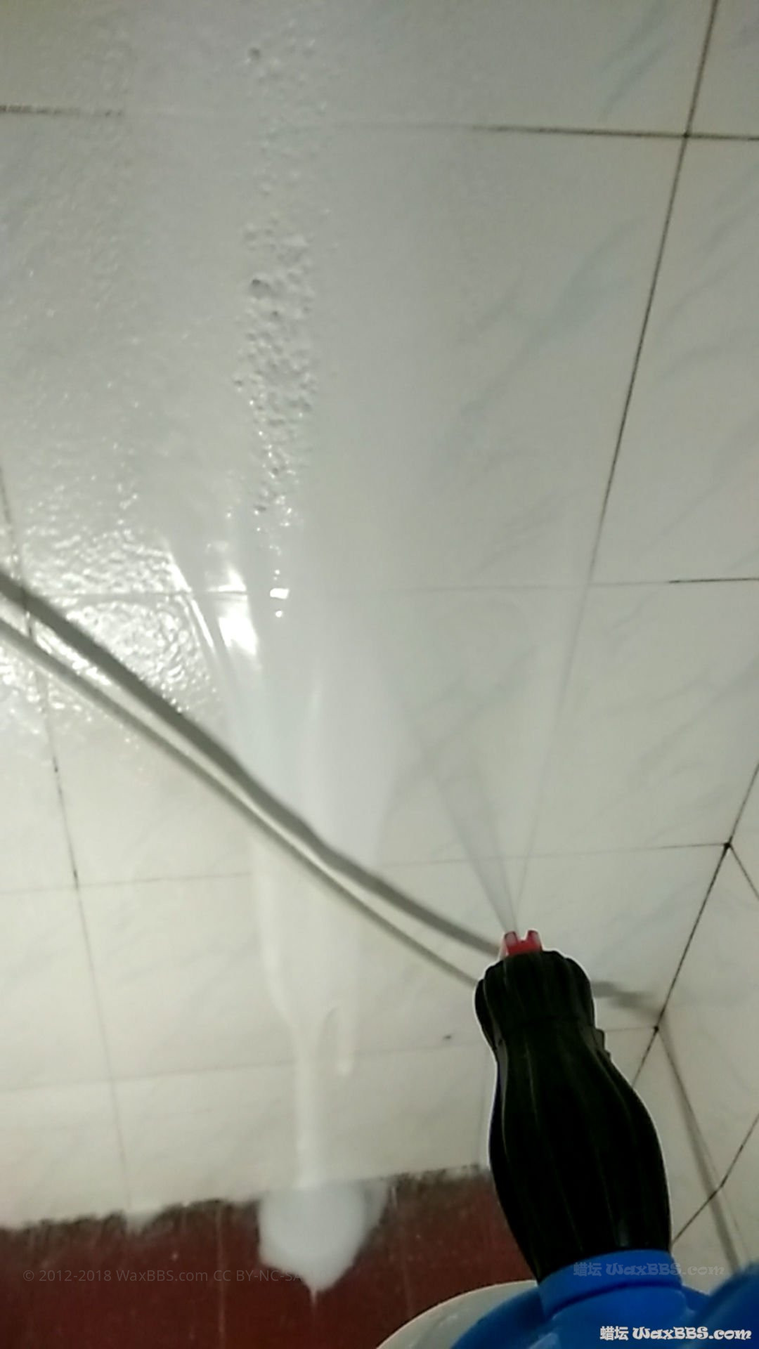

到手后马上试了下,打气三十下只能喷十秒整,喷出的泡沫都是大颗粒状的,效果惨不忍睹

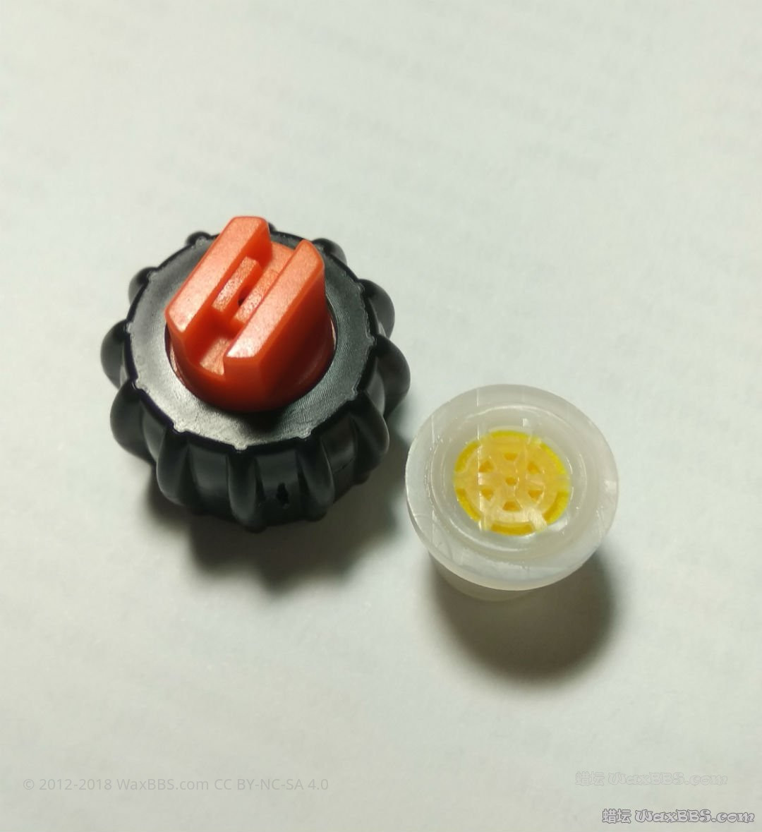

于是拆开研究了下,发泡部分由三块无纺棉组成,怎么试都没有问题,最后找出原因所在,原来吸管上汽水混合气孔开的太大了,大小足有一毫米,导致混气太多
一番调试后,把原来的大孔用透明胶带封好,在下面用缝衣针左右共扎了三个小孔,最终喷出的泡沫比较满意
洗车液我用龟牌樱桃爽,比例是1:30,最多装半壶水打气三十下,能喷五十秒左右,半米的距离,喷出的泡沫很细,比较粘稠,能流挂三分钟左右。
用一下午时间研究喷壶,光调液水比例就用了小半升洗车液,自家卫生间都被泡沫轮番炸过好几次了
最后附效果视频:
http://v.youku.com/v_show/id_XMzE2ODQ0NDIwMA==.html

用透明胶带封好会不会漏气?:p
我感觉用打火机烧一下,把塑料完全密封一下比较好,然后搓5-6个洞。
