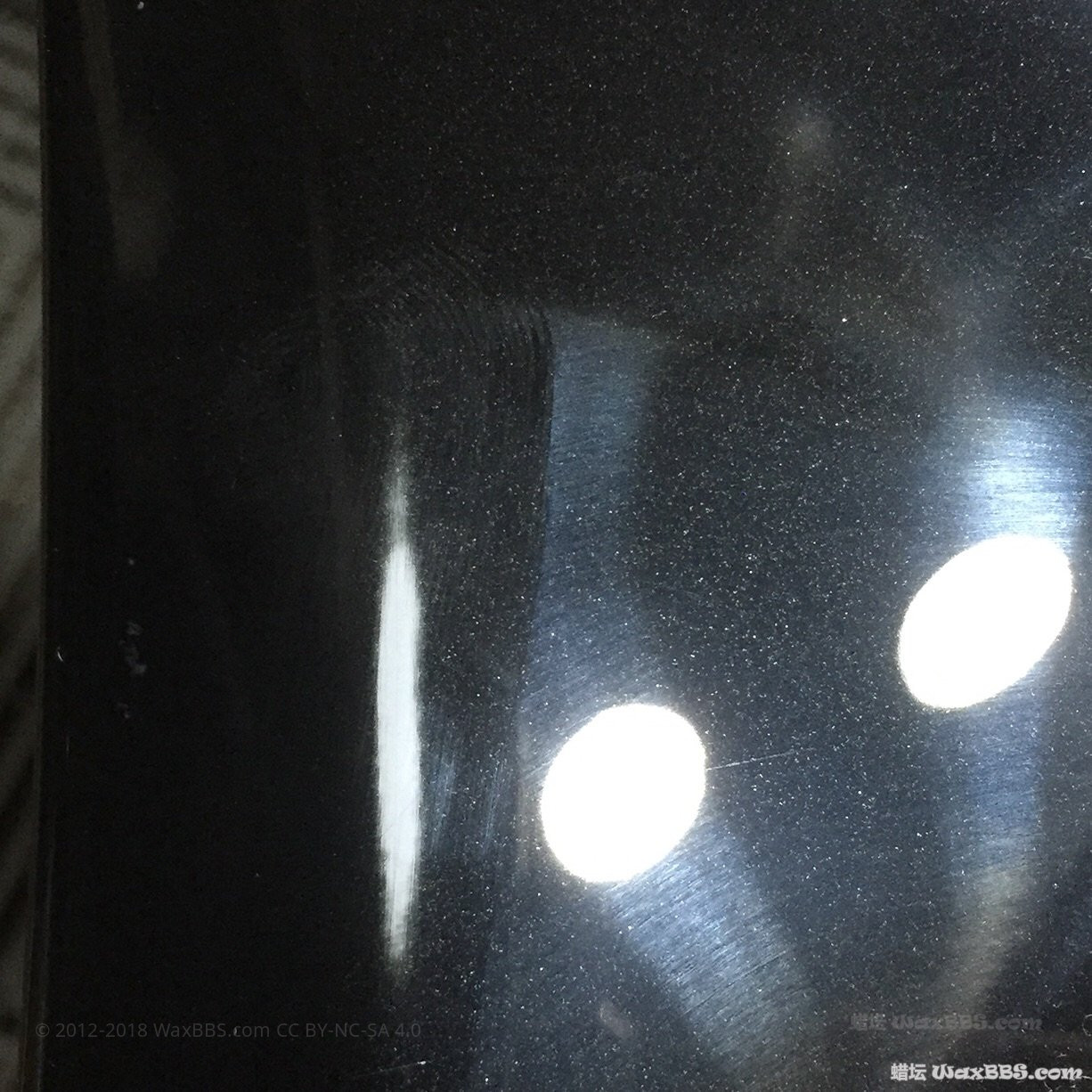

昨晚练习抛的时候突然出现了这个白色印,又不是穿的感觉,操作不当还是其它源因,新手上路,还望指点
家捷汽美 洗车水桶 2017-08-26 4 0 0 江门市 我的身份 DIY汽美爱好者 2017-09-09 #1 昨晚练习抛的时候突然出现了这个白色印,又不是穿的感觉,操作不当还是其它源因,新手上路,还望指点
三横一竖 洗车水桶 2017-06-12 12 0 0 31 广东 我的身份 汽美店家 2017-09-09 #5 大概有三种原因 1、该部位被抛过很多次,清漆层很薄,研磨过度抛穿 2、抛光时没注意边角位置,抛光盘没有适当调整倾斜度,边上研磨过度抛穿 3、抛光时没有注意力度、转速和研磨时间 多练习,熟悉以后可以避免这类情况发生

家捷汽美 洗车水桶 2017-08-26 4 0 0 江门市 我的身份 DIY汽美爱好者 2017-09-09 #7 作者: 三横一竖: 大概有三种原因 1、该部位被抛过很多次,清漆层很薄,研磨过度抛穿 2、抛光时没注意边角位置,抛光盘没有适当调整倾斜度,边上研磨过度抛穿 3、抛光时没有注意力度、转速和研磨时间 多练习,熟悉以后可以避免这类情况发生 点击展开... 谢谢,刚刚下班

林丰汽车美容工作室 洗车水桶 2015-10-02 98 1 0 45 山东临沂沂水 我的身份 汽美店家 2017-09-13 #10 没看到有穿的地方,要么就是竖的亮光那里,你用个的研磨剂看上去好油啊,而且没抛到位,盘纹太多,收油不够
家捷汽美 洗车水桶 2017-08-26 4 0 0 江门市 我的身份 DIY汽美爱好者 2017-09-13 #11 作者: 林丰汽车美容工作室: 没看到有穿的地方,要么就是竖的亮光那里,你用个的研磨剂看上去好油啊,而且没抛到位,盘纹太多,收油不够 点击展开... 什么是收油?
林丰汽车美容工作室 洗车水桶 2015-10-02 98 1 0 45 山东临沂沂水 我的身份 汽美店家 2017-09-13 #12 作者: 家捷汽美: 什么是收油? 点击展开... 就是在抛光时候把油收掉,抛过去之后漆面是亮的,而不是油乎乎的

黑子 HZ Detail 洗车水桶 2017-07-20 4 0 0 34 北京市朝阳区东坝 我的身份 汽美店家 2017-09-14 #14 我遇到过类似的状况,肯定是抛穿了,你这不光是把清漆层抛穿而且色漆也抛穿了,直接露出了灰白色的底漆! 第一,有可能这个板块经过多次的抛光研磨导致清漆层过薄 第二,所选用的盘或者研磨剂切削力过大,从而导致过度切削 第三,机器的转速过快或者移动的速度较慢,导致这个板块的漆面温度升温过快,漆面软化,从而加剧切削导致清漆层和面漆层被研磨掉从而露出底漆 要知道面漆层比清漆层薄的多

黑子 HZ Detail 洗车水桶 2017-07-20 4 0 0 34 北京市朝阳区东坝 我的身份 汽美店家 2017-09-14 #15 作者: 家捷汽美: 谢谢 点击展开... 林峰所说的油是指研磨剂中的润滑剂成分,所谓收掉就是提高转速反复移动,使漆面的温度升高从而达到润滑剂在高温下逐渐蒸发掉
车道小鱼ing 洗车水桶 2017-07-14 27 0 0 28 江苏常州 我的身份 DIY汽美爱好者 2017-09-16 #16 楼主说 不像穿的感觉 那这个原因肯定是清气跟色漆抛烧了,抛的时候温度严重过高 再加上下压力,没有把控好温度和走位的速度!
