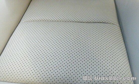

像这样的打孔真皮座椅
T think 洗车水桶 2014-09-25 0 0 0 2014-10-15 #1 像这样的打孔真皮座椅 附件 8B]K(%JV2[WF~(KX}G9$$06.jpg 69.9 KB · 浏览: 322

T think 洗车水桶 2014-09-25 0 0 0 2014-10-16 #8 小虫子 发表于 2014-10-15 13:24 用打蜡棉涂上去就可以了,倒出来的时候先用打蜡棉挤压下,让液体摊开,这样就不会过多的粘在气孔里! 点击展开... 谢谢 很有道理
T think 洗车水桶 2014-09-25 0 0 0 2014-10-16 #9 gh0519 发表于 2014-10-15 15:13 倒毛巾或超细纤维上蜡棉上,揉开再上~ 点击展开... 是的 最小限度的避免有残留 只能这样了 多谢分享

T think 洗车水桶 2014-09-25 0 0 0 2014-10-16 #11 永恒的心 发表于 2014-10-15 23:10 我的没孔,如果真的进去可以考虑喷抽机搞出来 点击展开... 你的没孔 恭喜你可以毫无顾忌的狂撸了

T think 洗车水桶 2014-09-25 0 0 0 2014-10-16 #13 首先 很感谢各位的热情回复 针对大家所给出的意见和使用技巧 我总结了一下要想避免药剂过多的残留到孔内 1应该把855分多次一次少量的倒在打蜡棉或者是超细纤维毛巾上 并且均匀的让液体摊开 2然后再均匀的涂抹到真皮上 3用超细纤维毛巾擦拭附着在真皮上的药剂 4擦干净以后 用吸尘器吸走残留在孔隙里的药剂 小弟不知道总结的对不对 如有不对还请大家多多指教 小弟乐意接砖 谢谢

gzjunling 洗车水桶 2014-10-18 5 2 0 中国 我的身份 DIY汽美爱好者 2014-10-29 #14 think 发表于 2014-10-16 11:33 首先 很感谢各位的热情回复 针对大家所给出的意见和使用技巧 我总结了一下要想避免药剂过多的残留到孔内 ... 点击展开... 看感觉用那么多化学剂在室内影响健康。 我是用魔术海绵
