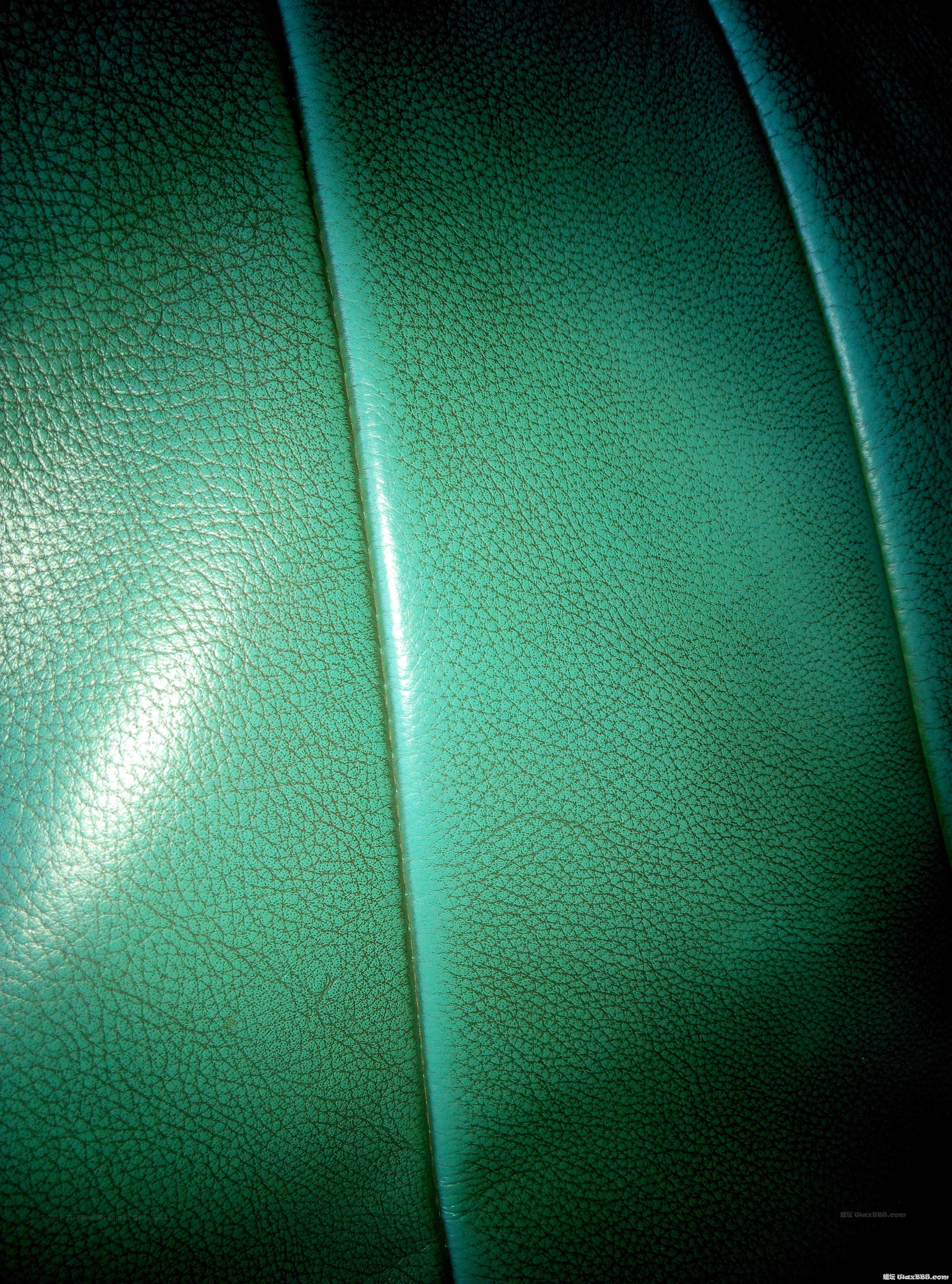

很久没打理的真皮沙发,脏到不行,上了柯林855后按说明方法先薄薄擦一层然后把污渍擦掉,然后用毛巾抛光,结果是这样 IMG_20140901_134300_副本.jpg
光滑的接缝处看起来已经还原,但是其他地方简直没变化,这还是我用力搓过的,求大神指导{:39:}

其实这种老垢,应该用蒸汽机来洗。太老的垢了。

我前一阵子才把家里沙发弄干净,洗前的情况跟你的差不多,101 4:1兑水喷上去用猪毛刷给点耐心刷,刷干净抹上D18001,弄完一套沙发要5个小时

看起来这皮是米黄色的,如果沙发应该是厚皮的,如果是汽车的应该只有老款的宝马5系或7系才有这样的纹路,我赞同用干蒸机加热来洗,同时配合D101,10:1的浓度,可用优质的猪棕毛刷以打圈的手势进行刷洗,然后过清水再刷洗直至干净为止,最后可用D180保护或者用柯林855来保护这皮革。

谢谢,请问下美光D101 10:1浓度 会损坏皮革吗?
D101,10:1浓度是普通污渍的比例,如果是4:1可能操作起来要注意点,只要你每次用D101擦试后马上把毛巾清洁干净拧干水后再擦试一次就可,绝对安全,兰博基尼我都是这样洗的{:55:}
