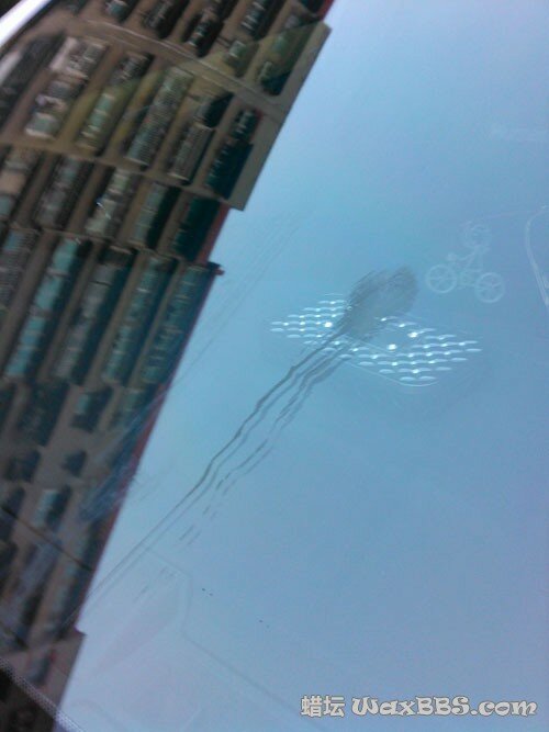

这种透明污渍是什么东西? 不管滴在玻璃上还是车身上,都异常难搞,基本搞不掉。求大神指教两招啊。
我是明仔 Auto Detailer 管理成员 2012-03-28 47 421 1,005 36 2013-05-04 #5 食醋不给力,粗切削的漆面研磨剂吧~要是漆面上,我用美光D14001.但玻璃上不能用它 如果这个印是韧性的,有可能是树胶。。。不过目测应该是2L说的那种情况。停车库的车都比较常见这种状况、

妖 妖孽 洗车水桶 2013-10-25 0 0 0 2013-10-31 #11 NoProblem 发表于 2013-6-13 14:29 这个叫做空调水 是空调外机里掉出来的 成碱性 用市面上的白醋可以搞掉 点击展开... 嘿嘿!受教了,我们很多客户都有这情况,下次试试
Zoilo 洗车水桶 2013-10-10 16 2 0 2013-10-31 #12 这个我来告诉你。 超市里买一小瓶洁厕净。 一下印子就发泡,然后轻轻的擦掉。。。然后上点保护产品就OK 一般人我不会告诉的。
