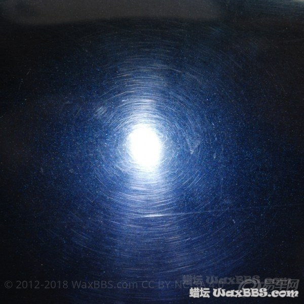

抛光后为什么一圈圈划痕更多了?有没有自己可以处理的办法?

就是上面这种的,自己可以买蜡用手配合打蜡海绵搞掉吗??这样也忒难看了!!大神求助!~~
有人说国外进口的牌子,有美光,化学小子,帕坦丁,都不便宜那!国内的蜡估计是不是没什么用!
到底哪个好可以自己用手打蜡就可以解决图片上的划痕!我只想说被这个美容店坑了!!!诶。。。。怎么办!

这家店不能再去了 而且抛光价格好的 费用都不低 我这里最贵的抛光就三百 所以慢慢学 自己来吧

太阳纹没抛干净,有炫光纹。 研磨时间不够,盘脏,漆面没处理干净,用的蜡有问题

首先你这个车的情况 建议找专业的美容店抛光了 其次就是 如果划痕不多 就做个 漆面还原 到美容店自然有技术人员跟你说的 然后看效果就可以了 价格地区不同 大概在150~500之间

1.抛光之前漆面没有做深度清洁。2盘不干净。3研磨剂不行。4抛光手法不对。这几个原因中的任何一个都可能造成上述现象
150到500?处理镜面?你确定没个一千左右做得来?

手法有问题,研磨剂有问题,盘用的不对,机器也不咋地,这些原因造成了这现象。一句话人的技术根本就不及格。和用什么机器,在哪里干的无关。
