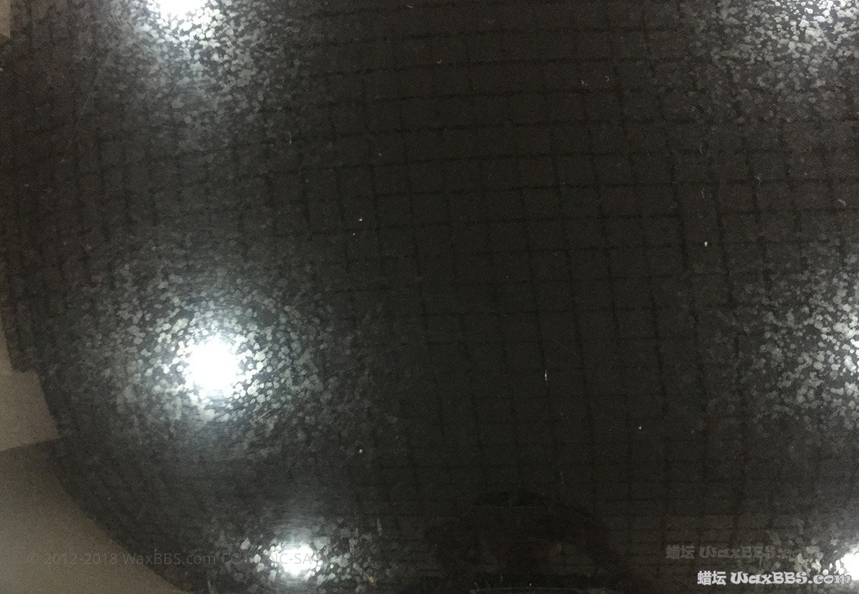

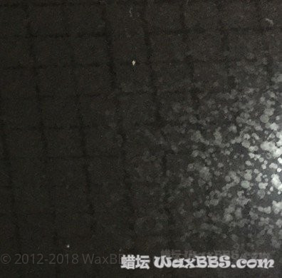

这个机器盖上的东西哪位大神遇到过这是怎么造成的?为什么抛丸光正面没有了侧面还是会有印记,是因为抛光抛得不彻底么?我也用了1500砂纸水砂来着
黄 黄四郎 洗车水桶 2016-10-14 9 0 0 河南新乡 我的身份 汽美店家 2017-05-19 #1 这个机器盖上的东西哪位大神遇到过这是怎么造成的?为什么抛丸光正面没有了侧面还是会有印记,是因为抛光抛得不彻底么?我也用了1500砂纸水砂来着
黄 黄四郎 洗车水桶 2016-10-14 9 0 0 河南新乡 我的身份 汽美店家 2017-05-19 #5 作者: niushaochen: 像是树胶,浸入车漆了。 点击展开... 我感觉也是,但是抛光完还是有印记只是没有颜色了。。。
良 良匠丶DETAIL 洗车水桶 2017-03-16 43 5 0 广州市花都区 我的身份 汽美店家 2017-05-22 #7 作者: 黄四郎: 我感觉也是,但是抛光完还是有印记只是没有颜色了。。。 点击展开... 应该是停在饭店附近的油烟造成的。抛光去不了应该是你没抛好吧。
黄 黄四郎 洗车水桶 2016-10-14 9 0 0 河南新乡 我的身份 汽美店家 2017-05-22 #8 作者: 良匠丶DETAIL: 应该是停在饭店附近的油烟造成的。抛光去不了应该是你没抛好吧。 点击展开... 额就好像渍进去了一样印在了漆上

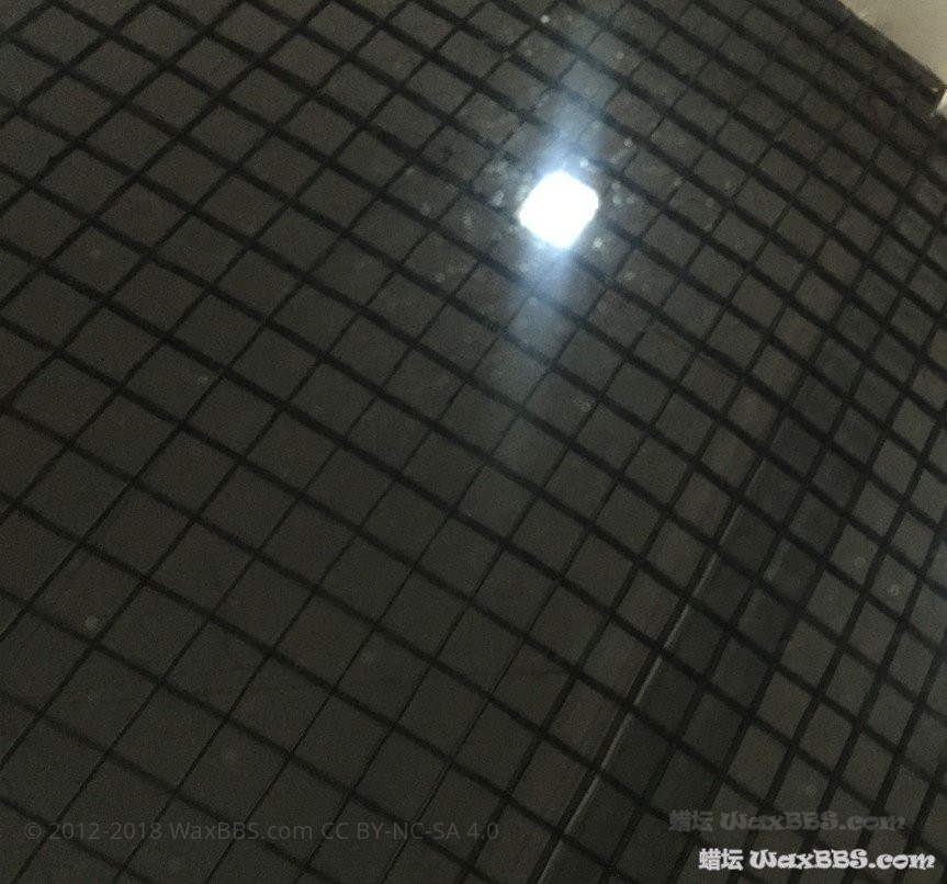

黄 黄四郎 洗车水桶 2016-10-14 9 0 0 河南新乡 我的身份 汽美店家 2017-05-22 #10 作者: 良匠丶DETAIL: 应该是停在饭店附近的油烟造成的。抛光去不了应该是你没抛好吧。 点击展开... 这个是我抛丸以后侧着拍的正拍和没有灯光的话就看不见了 有灯光在侧着就能看到印记但是颜色没有了,是水砂砂的不够么?我用的2000砂纸
良 良匠丶DETAIL 洗车水桶 2017-03-16 43 5 0 广州市花都区 我的身份 汽美店家 2017-05-23 #11 作者: 黄四郎: 浏览附件80264 这个是我抛丸以后侧着拍的正拍和没有灯光的话就看不见了 有灯光在侧着就能看到印记但是颜色没有了,是水砂砂的不够么?我用的2000砂纸 点击展开... 图片看不清楚你实际情况是怎么样的。但像你说的还有,那么肯定是砂不够彻底。 还有可能这个车主停放时间比较长,油烟渗透的比较厉害。
黄 黄四郎 洗车水桶 2016-10-14 9 0 0 河南新乡 我的身份 汽美店家 2017-05-24 #12 作者: 良匠丶DETAIL: 图片看不清楚你实际情况是怎么样的。但像你说的还有,那么肯定是砂不够彻底。 还有可能这个车主停放时间比较长,油烟渗透的比较厉害。 点击展开... 好吧,车主当时说在树下停了有一年没动过可能我砂的不够彻底,也加上车主停放时间有点久
SR小李 洗车水桶 2017-05-22 47 3 0 32 重庆 我的身份 汽美店家 2017-05-31 #13 机盖由于热胀冷缩的原因,这类污渍很容易入侵漆面内,没办法,只有水砂然后抛光还原处理。
