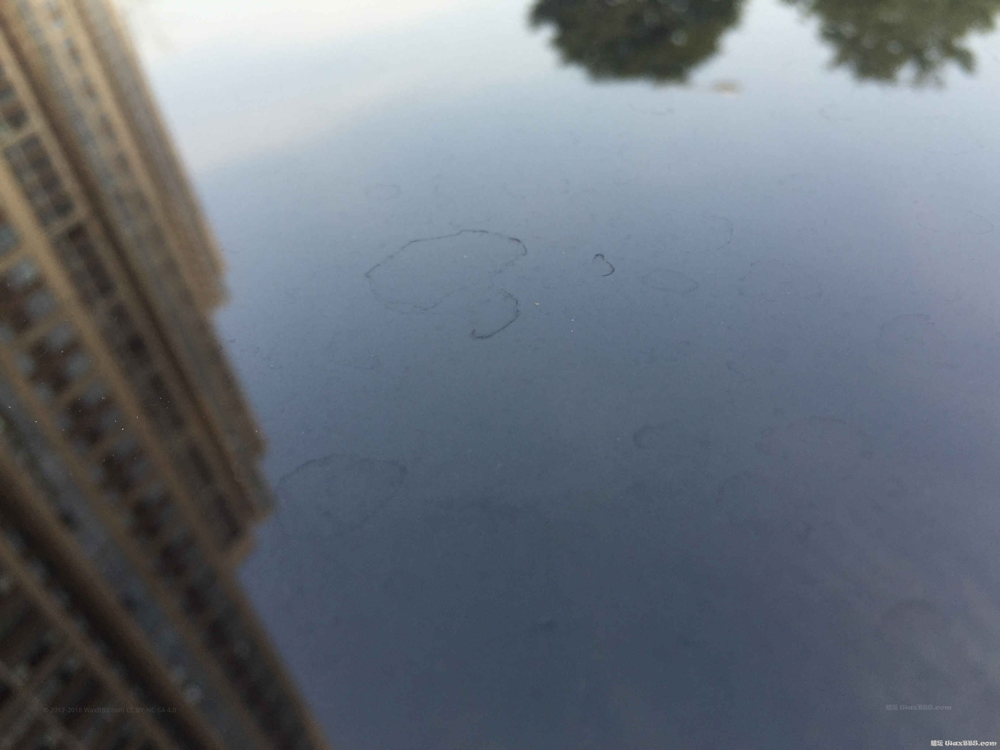

昨天遇到一台车,天窗玻璃全是水印,试了好几种方法,都不能很好的去除,想问问怎样去除这种水印?
ADS汽车工作室-猫记 洗车水桶 2016-06-06 163 3 0 32 湖南长沙 我的身份 汽美店家 2017-02-15 #1 昨天遇到一台车,天窗玻璃全是水印,试了好几种方法,都不能很好的去除,想问问怎样去除这种水印?
cola520 洗车水桶 2015-01-14 37 2 0 湖南 我的身份 DIY汽美爱好者 2017-02-15 #3 除水渍产品都是酸性药剂,停留久会咬进玻璃。手边没药剂的话,最保守的做法是用食用醋,不稀释直接涂上水渍部位,毛巾擦拭后过水,重复几次应该都可以弄掉的。

ADS汽车工作室-猫记 洗车水桶 2016-06-06 163 3 0 32 湖南长沙 我的身份 汽美店家 2017-02-17 #6 作者: cola520: 除水渍产品都是酸性药剂,停留久会咬进玻璃。手边没药剂的话,最保守的做法是用食用醋,不稀释直接涂上水渍部位,毛巾擦拭后过水,重复几次应该都可以弄掉的。 点击展开... 我用食醋去试试

ADS汽车工作室-猫记 洗车水桶 2016-06-06 163 3 0 32 湖南长沙 我的身份 汽美店家 2017-02-17 #7 作者: jkdkingss: 我用Carpro 的去水渍产品,效果很好。 点击展开... 哪里有卖?我买一瓶试试

jkdkingss 洗车水桶 2016-07-13 14 0 0 35 上海 我的身份 DIY汽美爱好者 2017-02-23 #10 作者: ADS汽车工作室-猫记: 哪里有卖?我买一瓶试试 点击展开... 就在蜡坛的TB 商城
