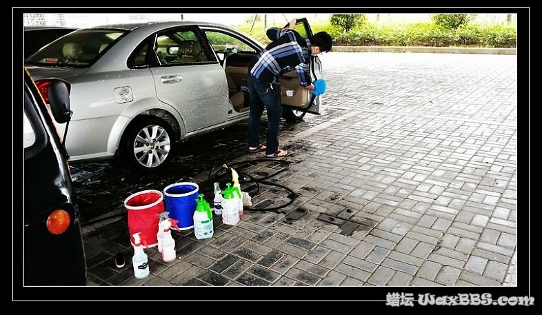

国庆长假约了帮以前同事撸车,12年的凯越,在户外玩的没条件,随便洗洗莫见怪

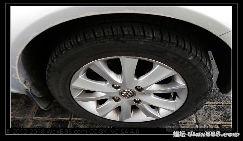

开始动手,先把四个轮子刷了用的D140
因为在外面没法预洗,我用泡沫瓶大的泡沫直接刷细节

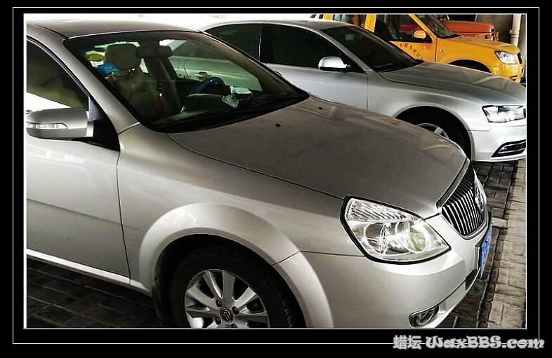

接着脱脂因为后来一个人干活照片就没拍了,只拍了效果图

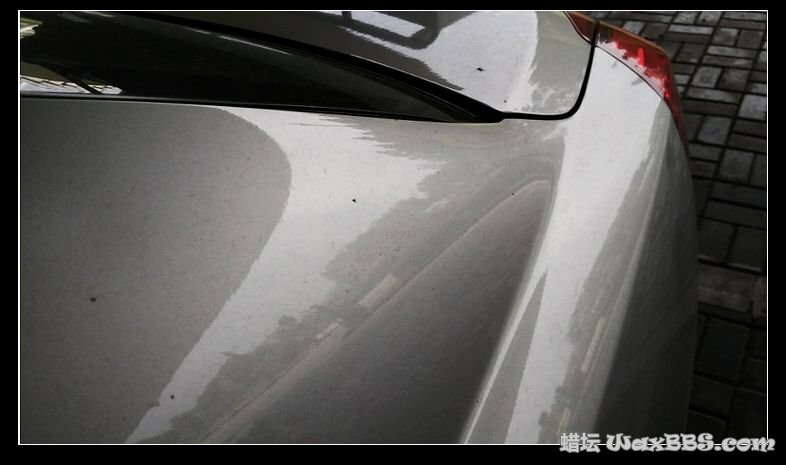

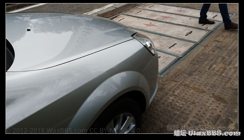

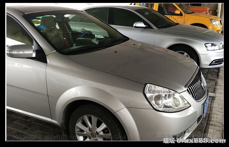

胶条和塑料件我用的是D170,1:3亚光的。没打过固体蜡,打的非常薄,一拉引水线几乎看不到蜡层了,哪位大神能给张图认识认识该打多厚,还有这辆车我跑泥的时候还很光滑,擦干后感觉就粗糙了,是否和我跑完泥没过水有关,打完蜡看着亮摸着还是不滑,有喷了V7手感还是一样。搞不懂啊

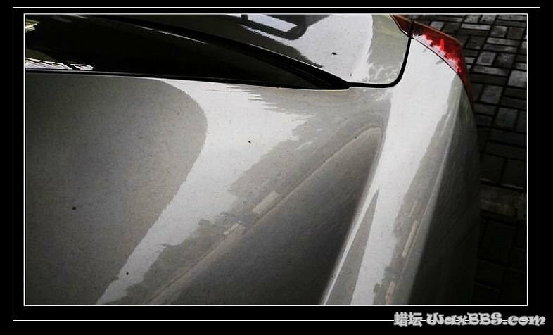

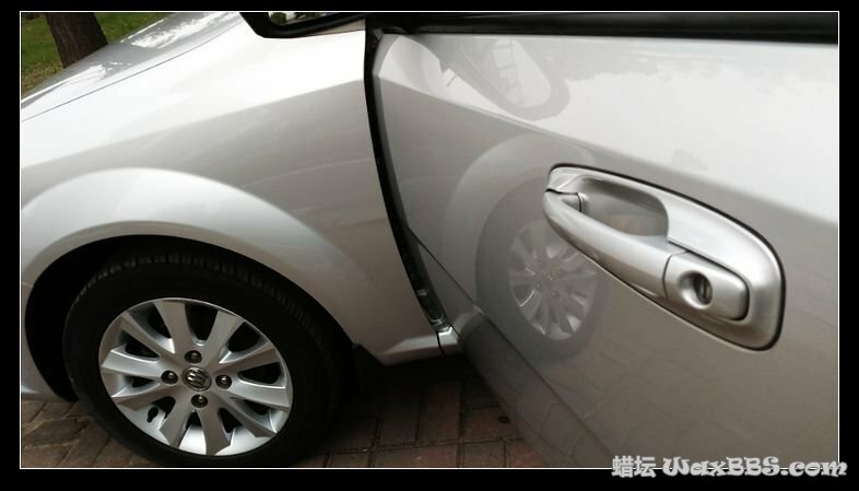

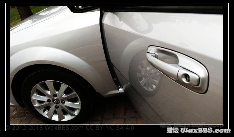

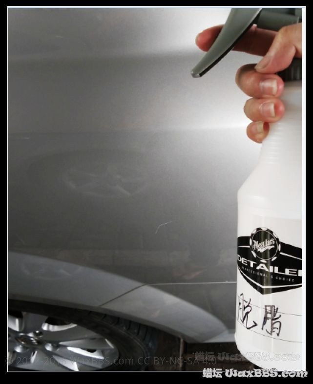

应该是你跑完粘土后没过水导致车身上的污渍没彻底清理干净吧。反正我是跑完粘土后重新再洗一遍车。因为跑完粘土后理论上车漆是光滑的,但不是所有的污渍都附着在粘土上,如果你清理不及时又在户外工作,那么漆面干的很快。污渍也有一部分重新附着在车漆上了。个人拙见,说错勿喷!
新糖果
2013-03-25
6
浙江绍兴
漆面带水的时候你摸上去肯定滑,如果所有SOP都走完还粗糙的话,那么你去要抛光把氧化层抛掉了,或者走机器走一遍清洁蜡

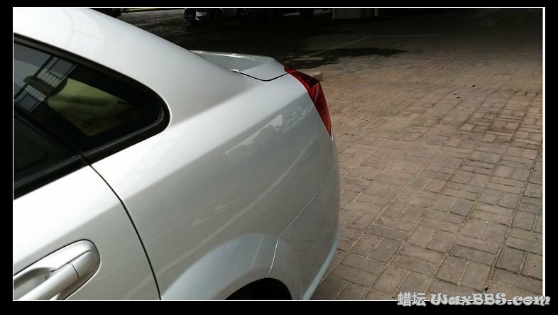

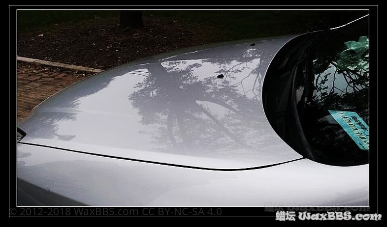

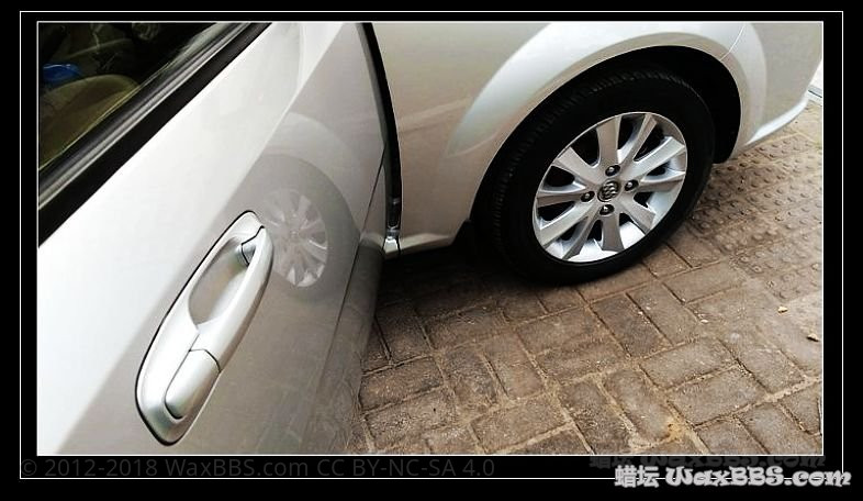

国庆长假约了帮以前同事撸车,12年的凯越,在户外玩的没条件,随便洗洗莫见怪浏览附件64657浏览附件64659浏览附件64673浏览附件64688

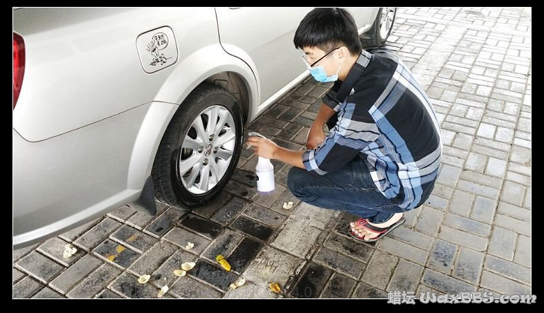

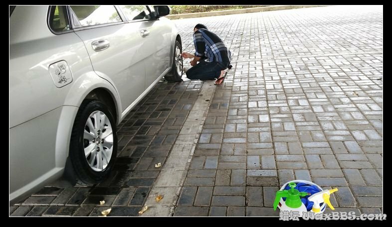

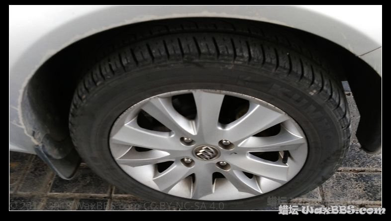

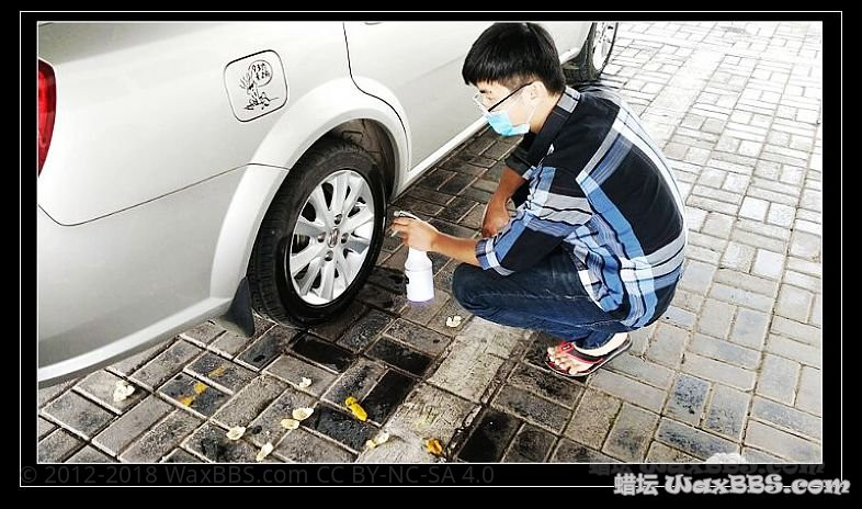

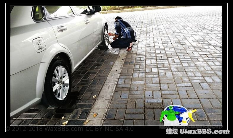

开始动手,先把四个轮子刷了用的D140
浏览附件64679 浏览附件64683

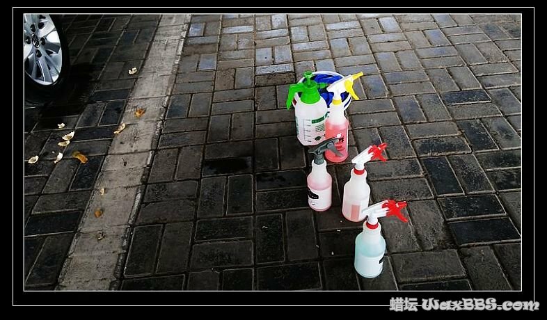

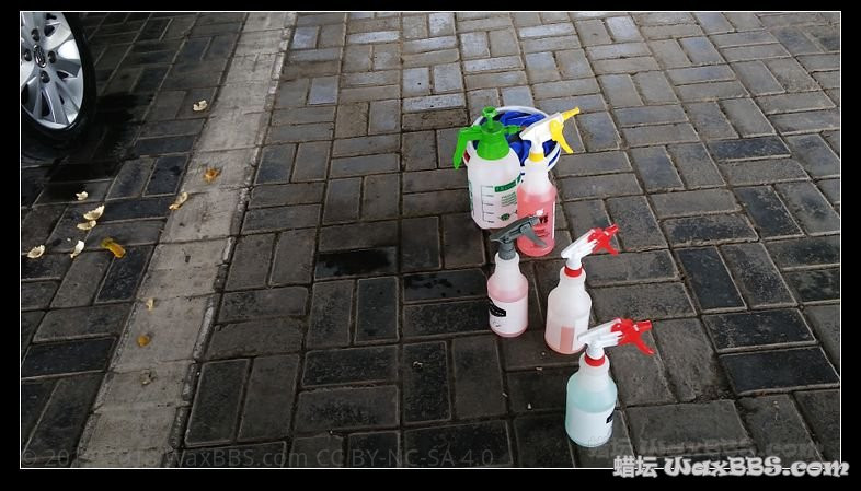

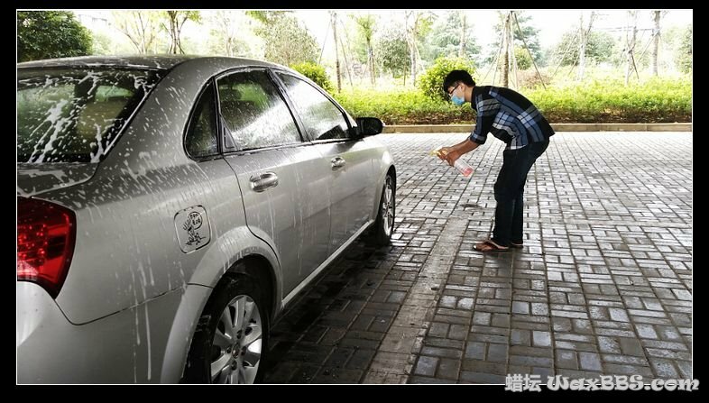

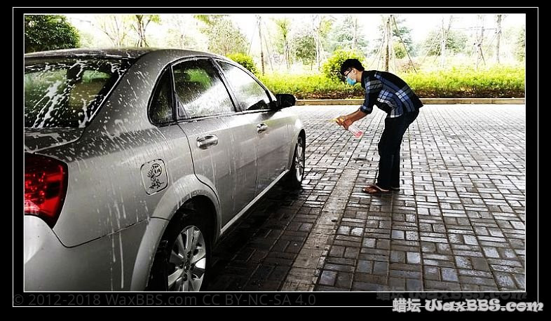

浏览附件64674

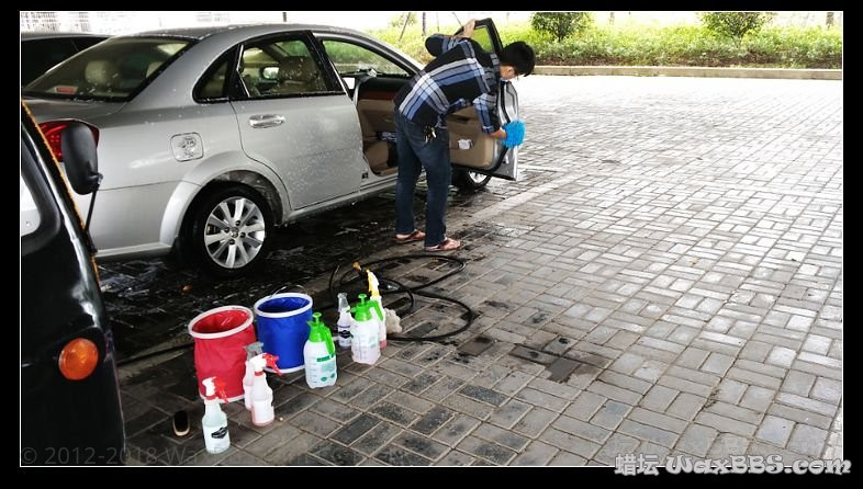

干的非常快,我没刷完就干了,囧过完水后跟两桶水
浏览附件64670 浏览附件64667
浏览附件64699

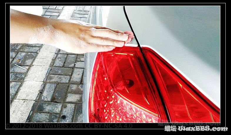

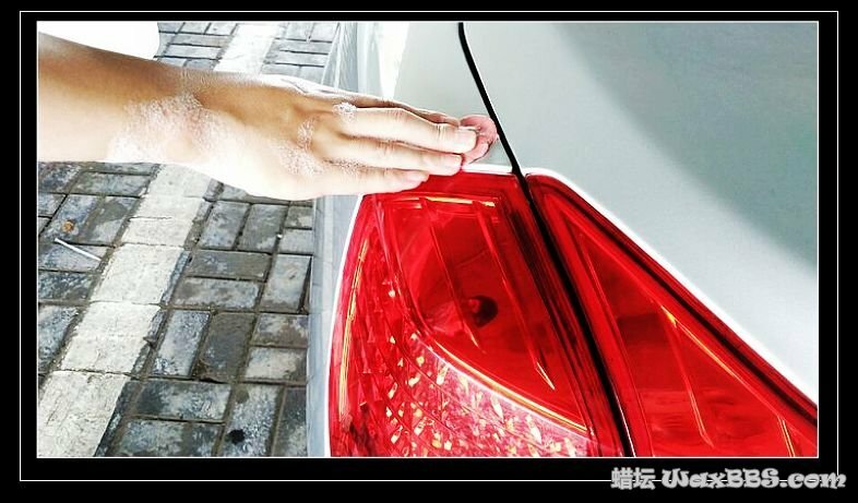

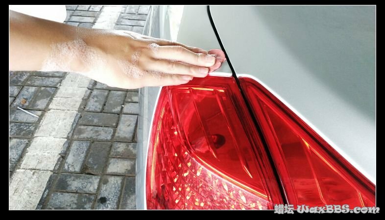

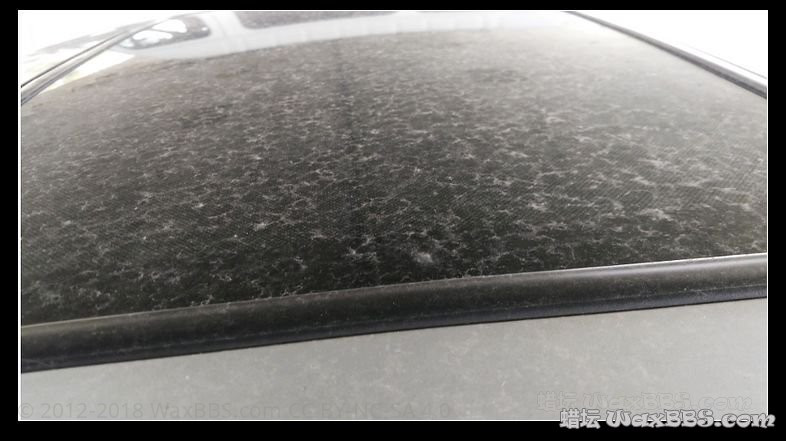

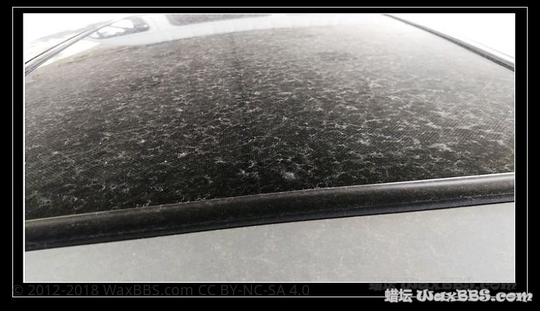

没多少铁粉但柏油特别多
浏览附件64686
再次过水后用D155美光红泥,走完后没有过水直接擦干
浏览附件64698

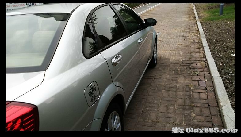

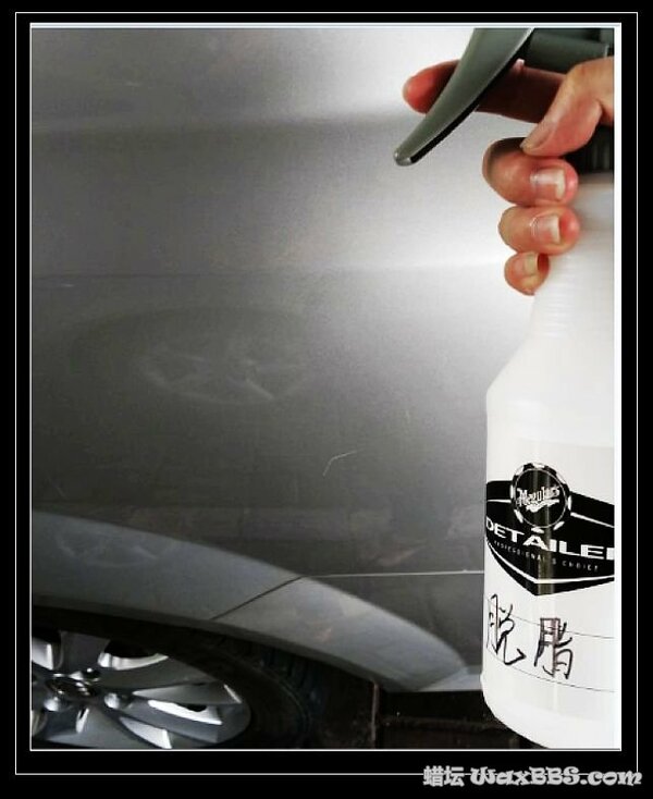

浏览附件64693 浏览附件64692 浏览附件64695 浏览附件64689 浏览附件64685 浏览附件64680 浏览附件64678

不光滑应该是车漆表面的氧化层引起的,就算过完泥,氧化层还是去不掉的,估计这样的情况只有抛光了。
