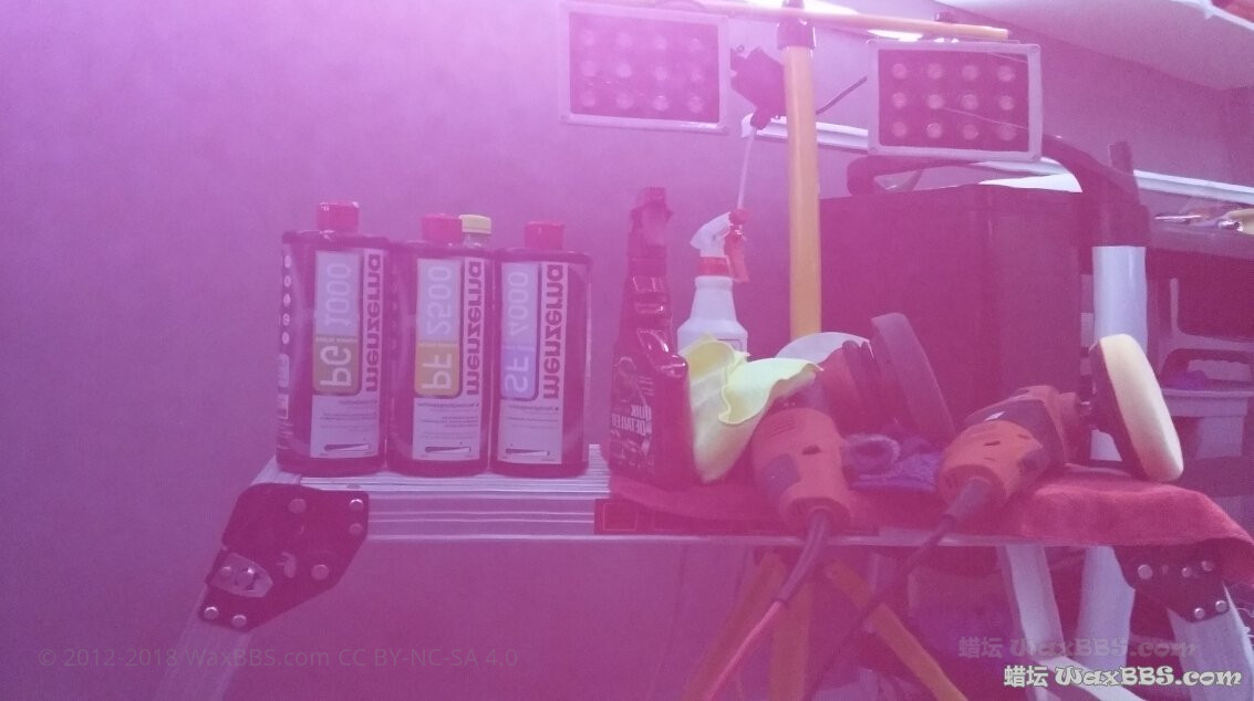

这次施工用到的工具有:flex150 autofoxA15 曼泽纳白盘 曼泽纳橙盘 炫美黑盘 曼泽纳1000 2500 4000 3m2000砂纸 美光黏土美光润滑剂

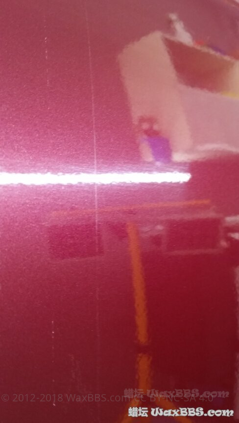

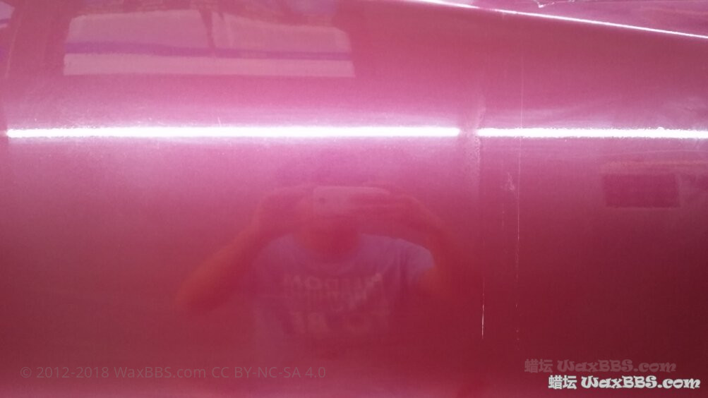

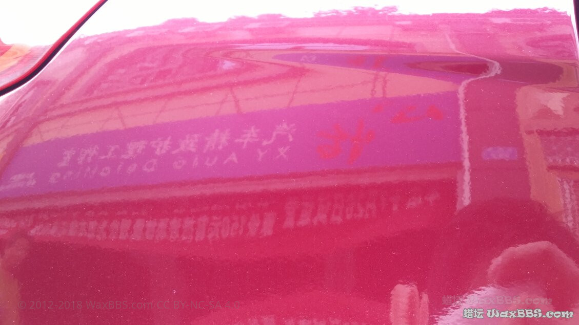

施工车型:09款福特嘉年华等配版,上半部分为后喷漆下半部分为原厂漆。
施工前仍然要跑一次黏土
水砂:3m2000砂纸
研磨:flex150+曼泽纳白盘+曼泽纳1000 转速900转中等下压力
抛光:flex150+曼泽纳橙盘+曼泽纳2500 转速1200转中等下压力
还原:autofoxA15+炫美黑盘+曼泽纳4000 转速3档中等下压力

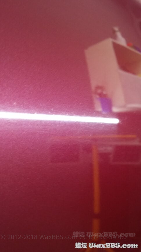

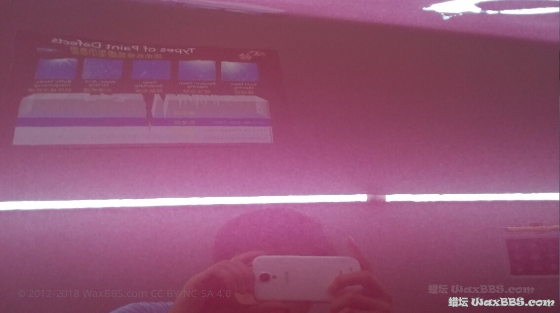

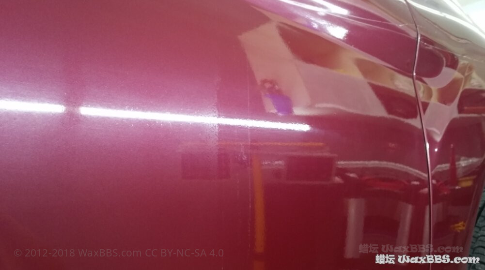

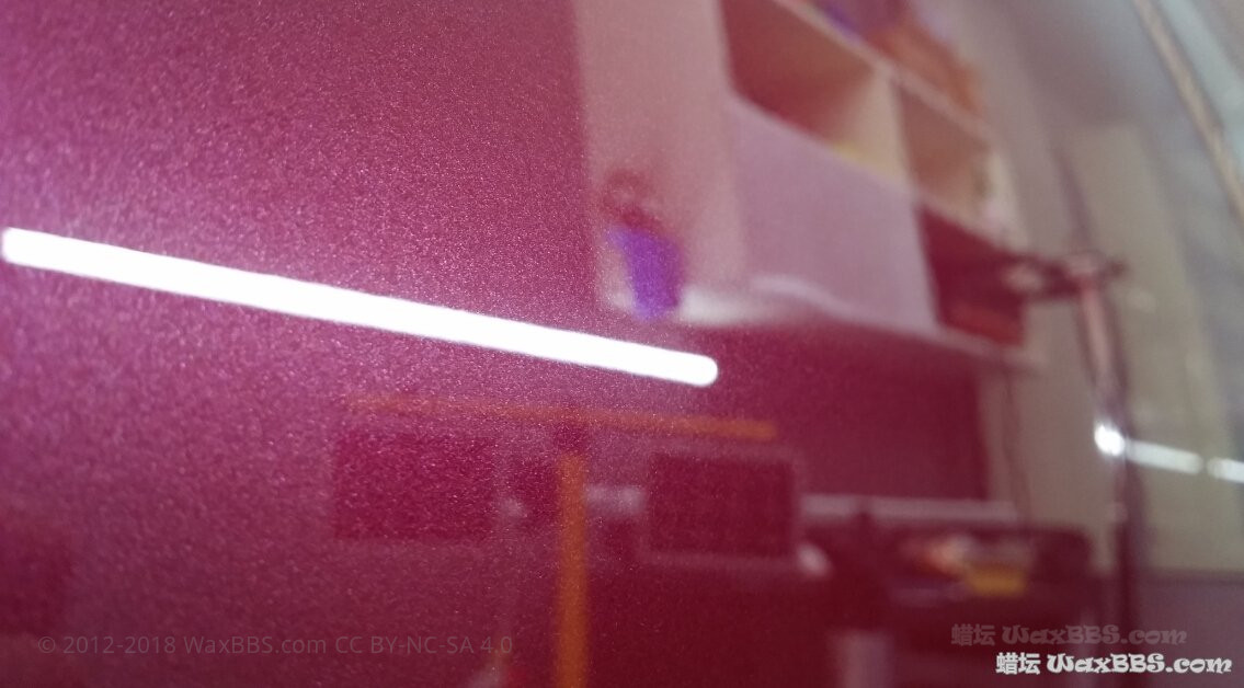

浏览附件64199 浏览附件64200 浏览附件64201 浏览附件64202 浏览附件64203 浏览附件64204 浏览附件64205 浏览附件64206 浏览附件64207 浏览附件64208
