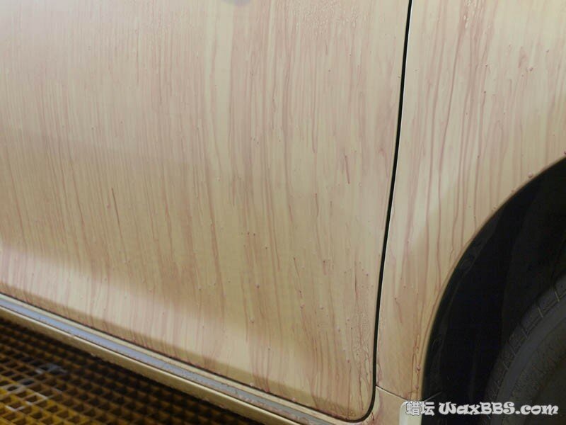

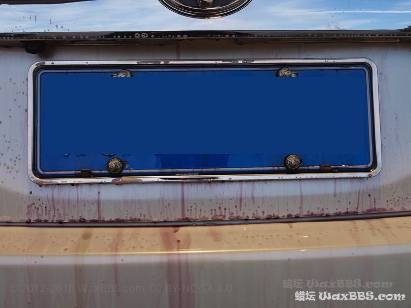

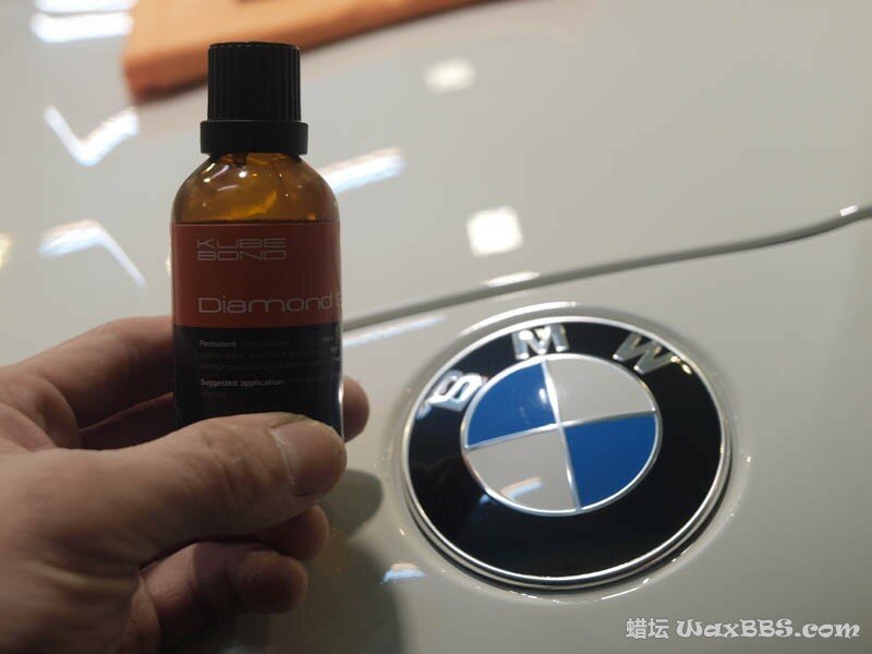

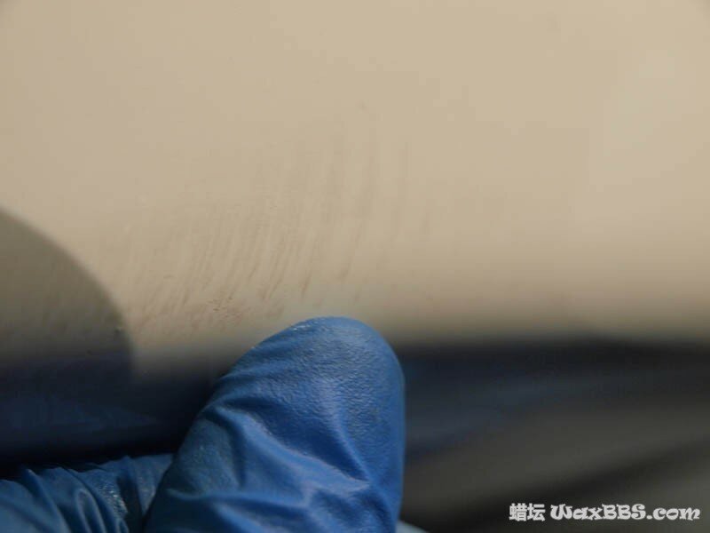

正月初四一位河南北方城市的客户通过蜡坛来到了我的小店,之前在高大上的大店里做过一次镀膜,车主平时也很爱惜车子,
雨前雨后都要洗车打蜡,白色车身几乎打不到铁粉柏油;

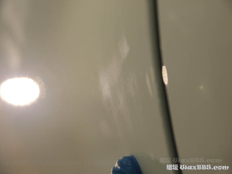

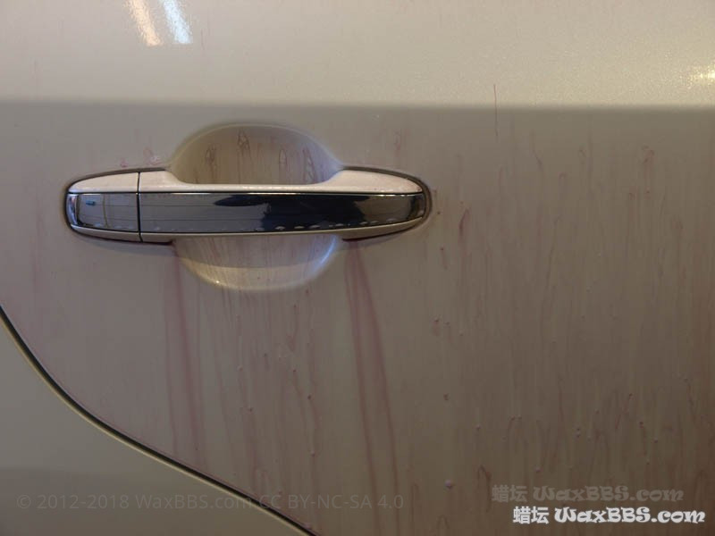

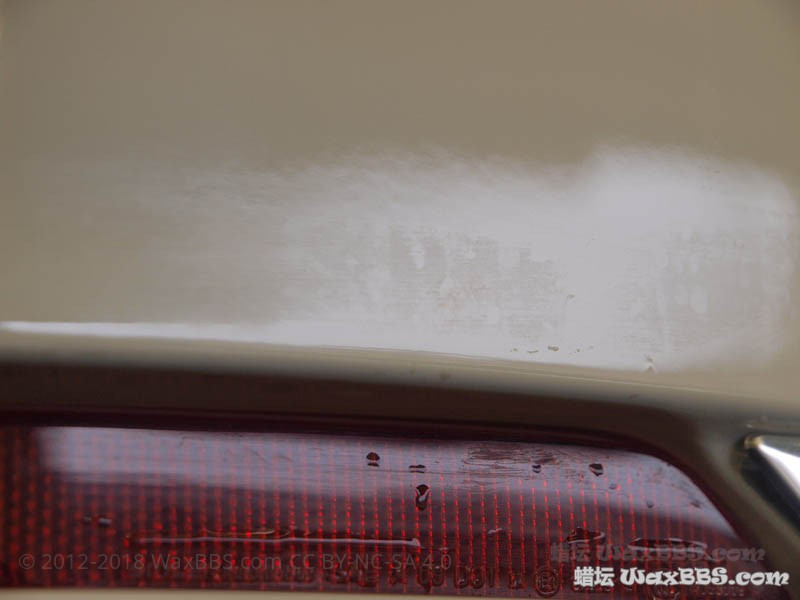

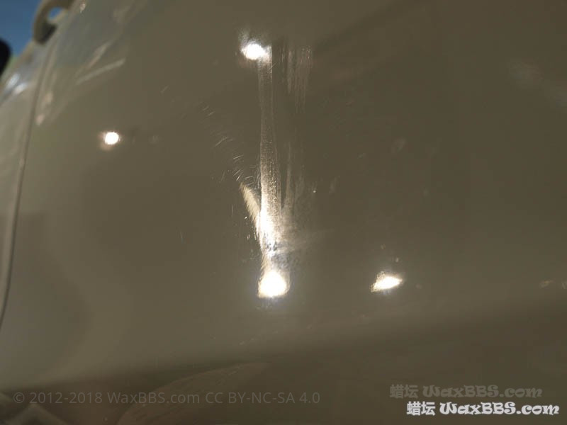

因为之前花了四个小时镀膜,很多镀膜剂没有探试干净,而且没有脱脂,全车只有一块块残留镀膜上还有效果,别的地方已无泼水效果。

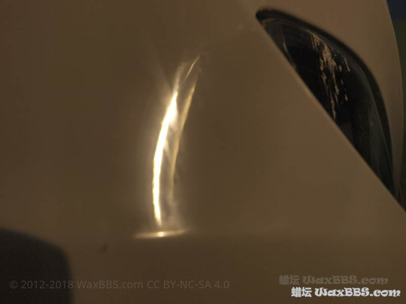

这些问题导致在夜里有聚光灯的情况下呈现出“花脸”的效果,阳光下还好,因为是白车太刺眼看不出来问题。
车到店里测量全车,车顶、左右前车门被抛去了3分之2,最薄处只是78μm,所以试抛了一处较厚的地方,花了一晚上时间在全车制订了三套抛光方案;

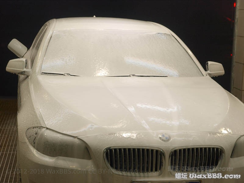

美光D110+APC预洗
很详细的冲洗、挑缝
美光D111+红威宝正洗

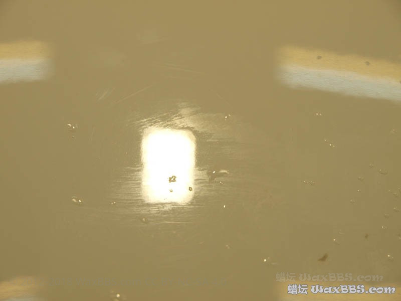

试抛后制订方案,由于漆损较大,油漆厚薄不一(先前不是一个技师操作抛光)
:位置机盖3401+LC橙盘5.5+猛男FG400
位置车门费斯托+LC橙盘5.5、4寸+美光M105
位置后备箱(重烤漆)盖卡普3000号僪皮盘+猛男1000+方案2
镜面还原:波特7424XP+美光DA+LC黑盘5.5+猛男4000

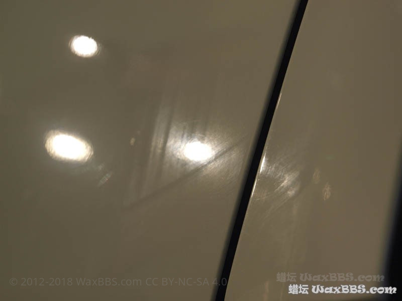

全车多达几十处“花脸”

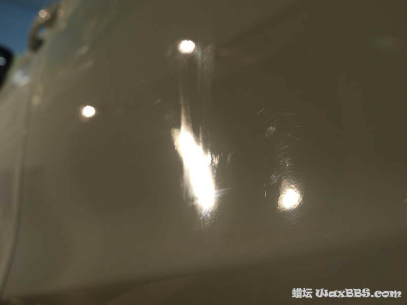

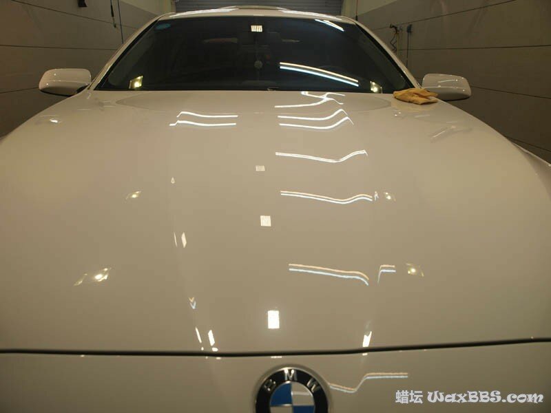

车顶被抛的漆损太大,DA小心的走过,也基本镜面了。

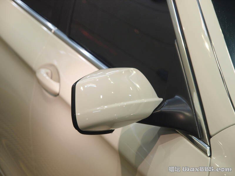

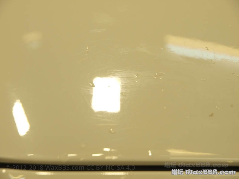

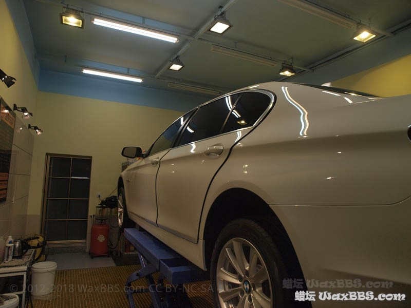

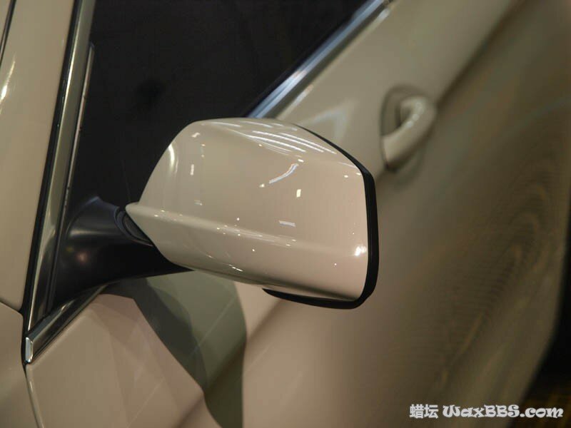

经营16个小时的战斗,原车光泽度恢复到了新车水准
也可能比新车更亮,所有水垢都有效的去除了,基本上车况内心认同了。
这里要提醒一下广大车友,如果某店家说三四个小时就能完成全车镀膜,那决对不要相信,更不要去尝试,因为决不可能得到好的效果,决对经不起细看的;进而挽救起来困难太多太多,最终还要承担更多更大的不必要的漆损(羊毛盘抛掉了70%);
通过本次的抛光,漆损基本控制在5-10%以内(没有使用切削力更大的黄盘、紫盘甚至是羊毛盘);如果没有这些残“膜”,漆损自然会进一步降低;

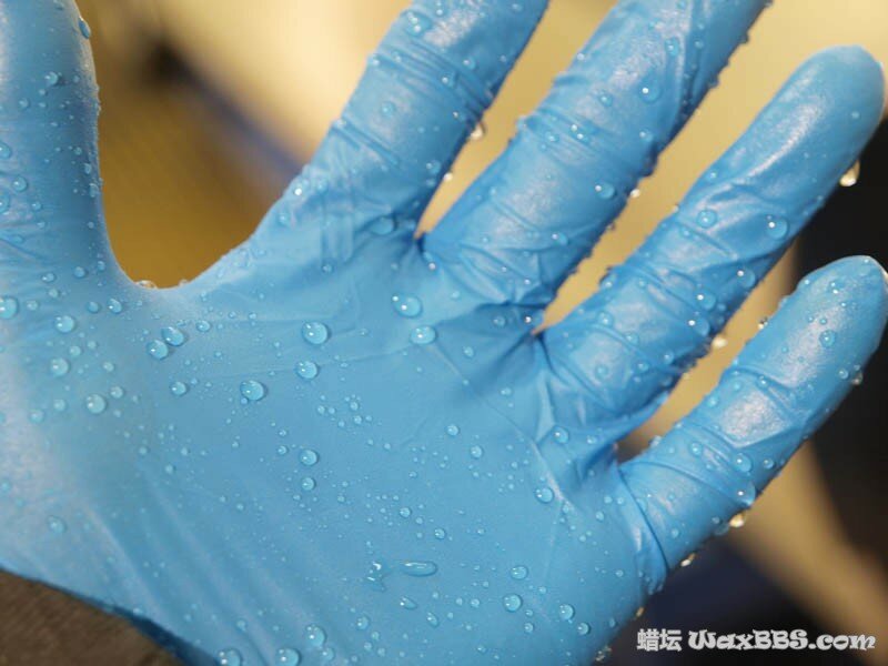

施工完成后,手套上的水切角也很好哈。{:80:}这才是正直的二氧化硅应有的效果

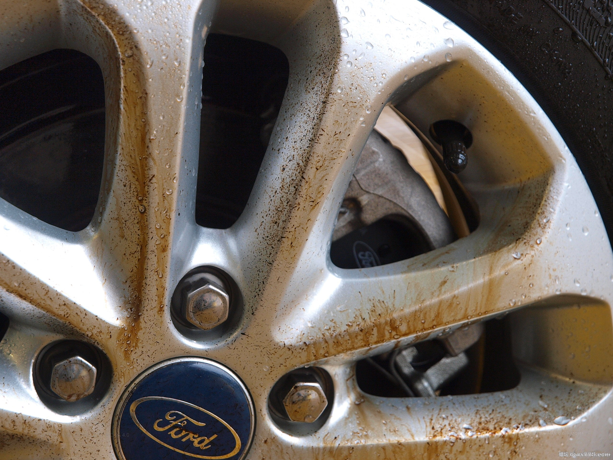

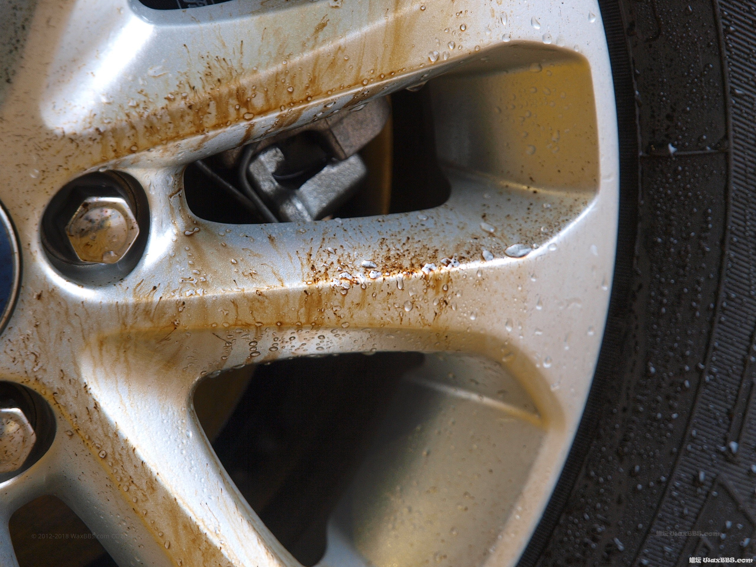

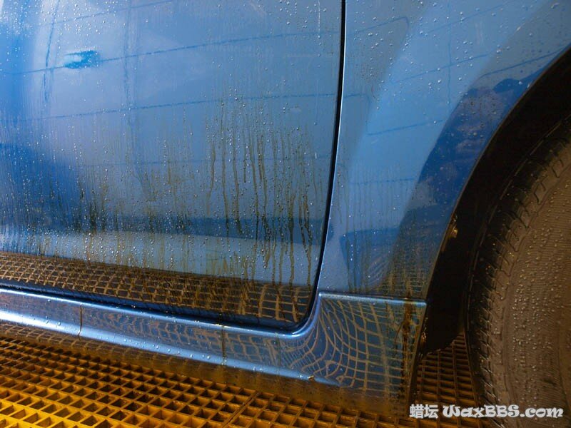

附上近期处理柏油的作业;如果打蜡成为一种习惯,也就不会这样了。
82难
2013-09-06
31
41
恐怖的铁粉,车主表示一个月来打一次蜡!{:67:}

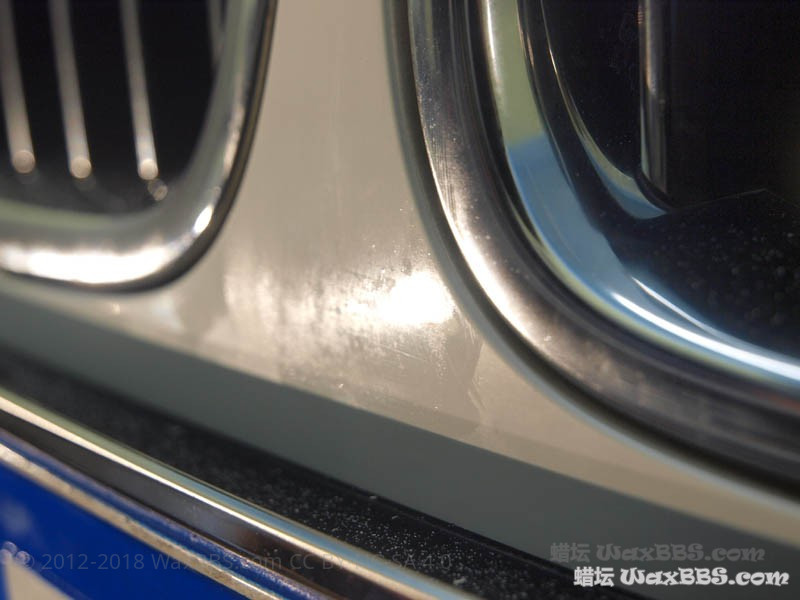

10年 发表于 2015-2-28 13:49
这膜镀的空前绝后。。。嘿嘿。。。
镀完膜再清除镀膜层?难度颇大,以楼主的技术肯定是没问题,不过这过 ...
前后杠是比较小心的,用水抛的方式搞定,到处都是白点点{:5_289:}
熬了一个3点半,一个2点半,累死了。{:38:}
