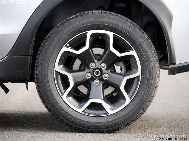

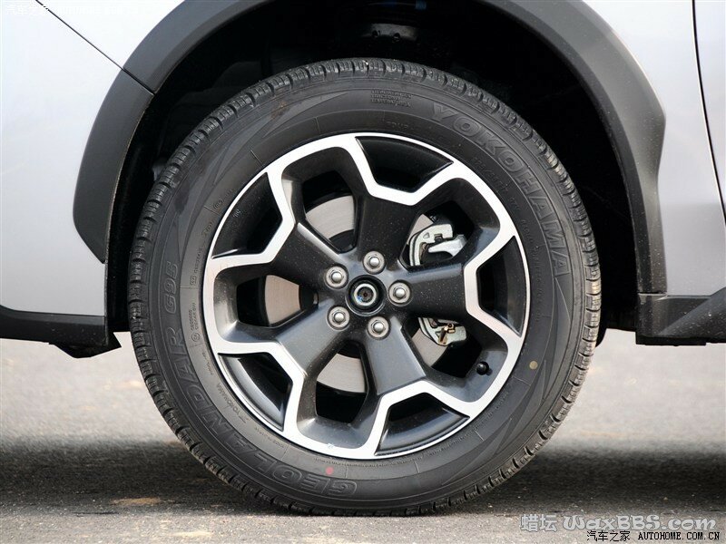

3.d140可以刷我这种轮毂吗?如下图,斯巴鲁xv

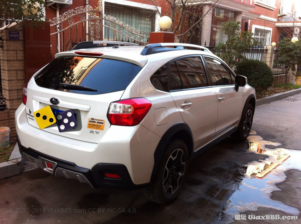

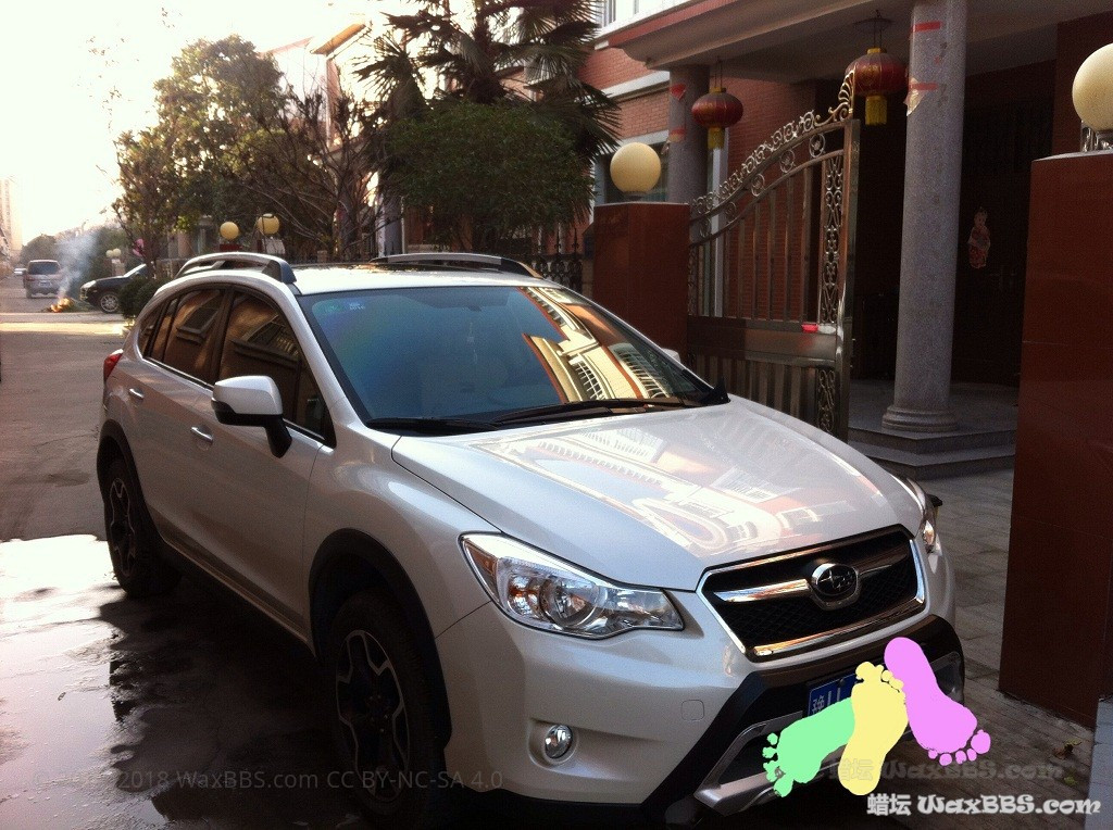

5.去柏油看有的车友是全车涂,有必要吗?个人觉得铁粉可能太小看不到,但是柏油也会看不到吗?要全车涂吗?那我这样的黑色的裙边怎么搞,全车下部都有,出厂就有,见下图。

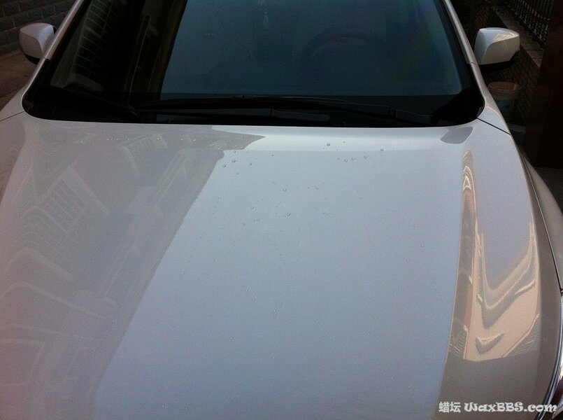

7.我每次都认为自己擦干车了,但是每次打蜡到一半就有水从后视镜留下来,如何处理呀,我没有吹水机啊。。。。

3.这个轮毂上面有清漆吗?有的话就可以上D140,如果觉得不保险就CG的暗黑啫哩,中性的。

5.柏油一般集中车头和车膝盖以下位置居多,可以看车况决定是否全车去柏油。车外塑料件很多大大都讲了怎么保养的,反正去柏油剂不能喷在塑料上。

7.后视镜擦了之后多搬动两下,连接处的水就会出来。

第 7點 , 後視鏡有水流下...擦掉就好不用太糾結,另外我是用吸水布收水
,不是用麂皮,毛料能卡進縫裡多吸點水出來
