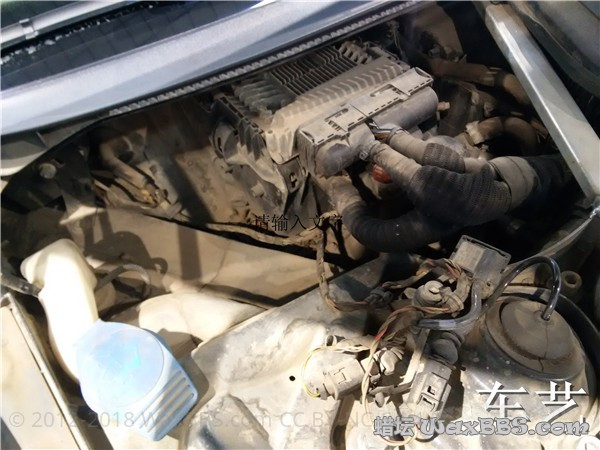

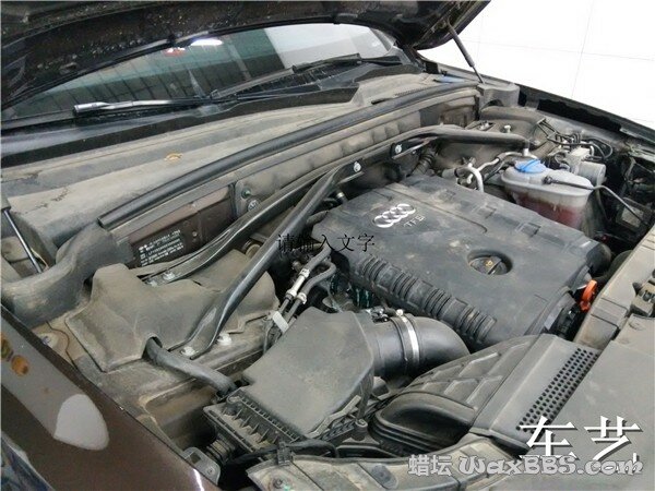

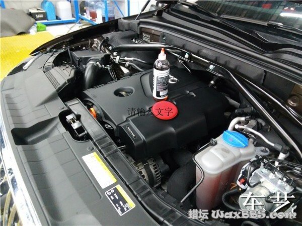

发动机的清洗流程,检查:检查车灯是否都正常,同时询问是否改过车灯,观察车灯是否有进水痕迹,这样可以避免一些没必要的争执,改过的车灯谁知道改的怎么样呢,告诉车主可能存在进水汽的现象
检查怠速是否稳定,检查提速(找感觉吧,洗前的提速和洗后的提速)检查仪表故障灯,检查喇叭,

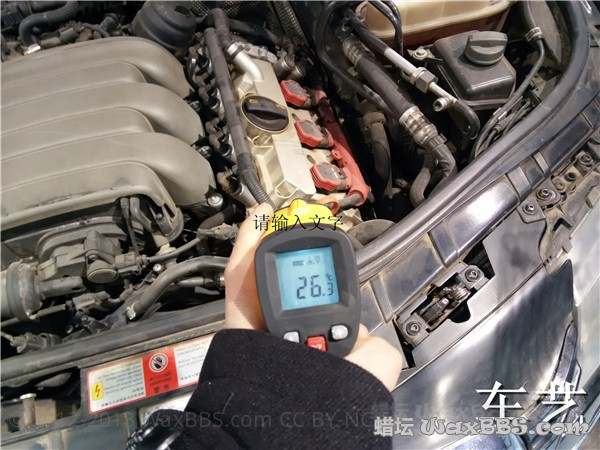

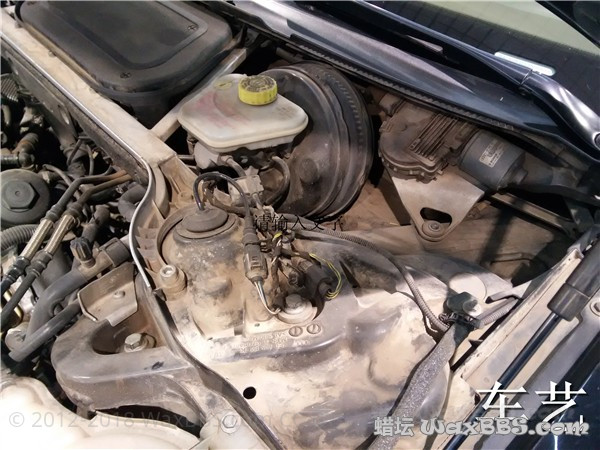

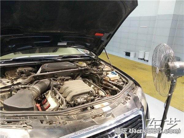

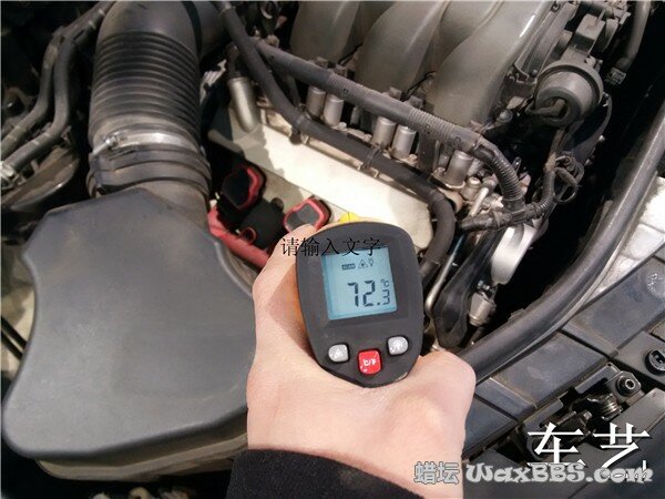

检查完毕后等待发动机降温,我喜欢放一个吹风机在旁边吹,毕竟时间是生命也是金钱,但是我并不会让发动机完全冷却在动工,应为在施工流程上有足够的时间让余温退去。发动机温度下降后检查发动机,寻找电瓶,保险,进气口,电脑板,对这些地方进行保护!同时检查各传感器链接是否正常,对于高压部分因最后单独少水单独清洗(在马路边蹲着,没写全的还望海涵,)

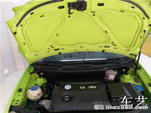

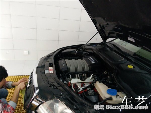

开始清洗时对翼子板进行保护,以免刮花漆面

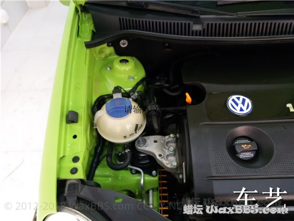

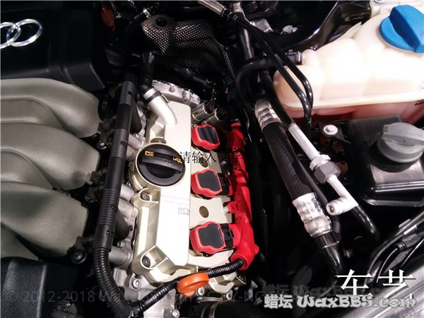

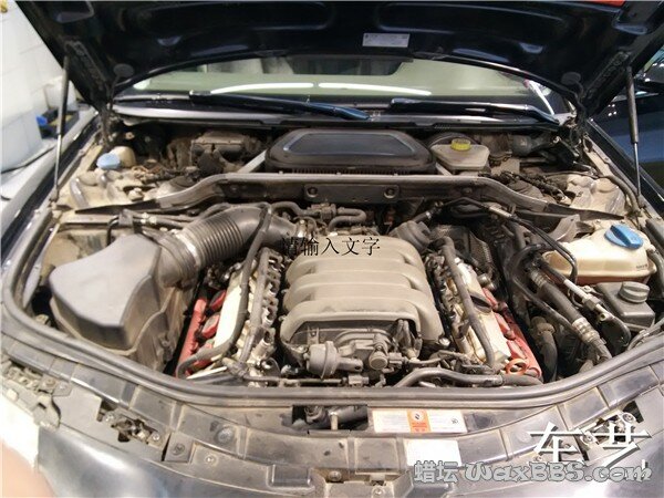

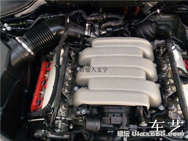

清洗步骤从机盖开始,然后开始洗机舱,先将一些能拆的都拆掉,至于拆多少根具个人兴趣和收取价格了。清洗时心里要知道该先洗哪里后洗哪里,不能左弄弄右弄弄,这样容易洗漏,同时浪费时间,我喜欢从左边洗起,延着缸体把机舱的外围洗完,外围洗完后再洗刚体,其实在流程中缸体是最后清洗的,这样是为了让缸体有足够的时间冷却。我这一刻是多么想找出图片来,然后先洗哪里在洗哪里做出标记来。发动机清洗其实很简单,总之要有不能乱,清洗就那么几个步骤,用心去做就能做好。洗完后还有要做的事,对塑料橡胶,喷漆部位上光保护,至于怎么做就看收取价格了,我喜欢用涂抹的方式上光,不管是怎么喷,其实很多部位或许没必要喷到,这样容易堆积过多的保护剂,在擦试时也不易擦到,然后容易沾灰,涂抹唯一的缺点就是慢,不过喜欢这个过程,还有就是很多部位涂抹不到,可以用细节毛刷一点点涂抹,这点大家可以用自己想的到的方法,一些涂抹过多的地方要是擦不到,建议重新清洗在次小心涂抹,很多车主会问我洗个发动机可以管多久,这个当然看个人用车喏,但是和我们如何使用产品也有很大的关系,对于车主来说,要是才洗完2-3天就一大层灰,吹又吹不掉,他会怎么想?不行了,脚麻了,拜拜
