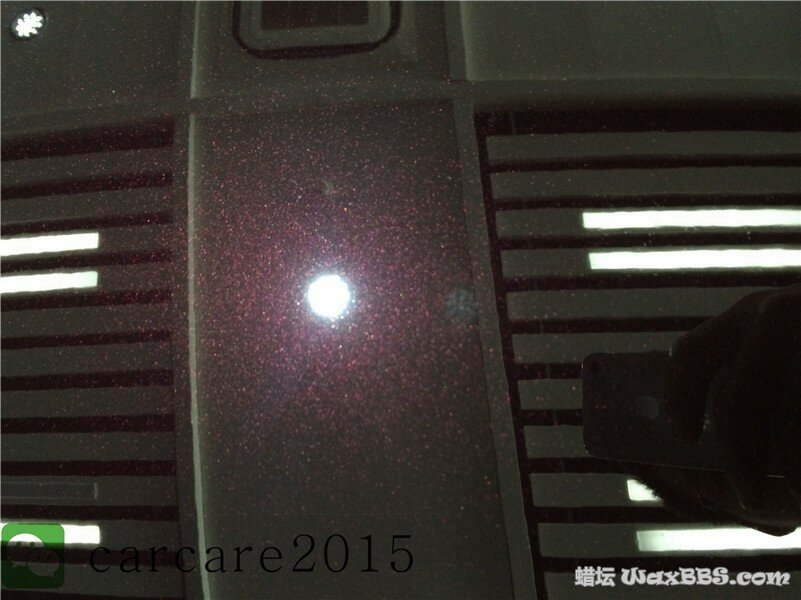

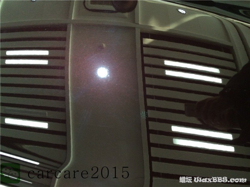

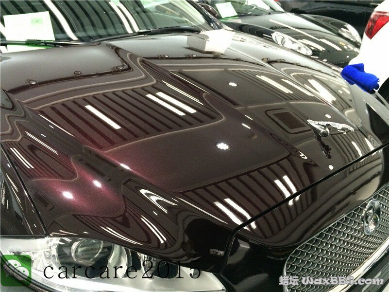

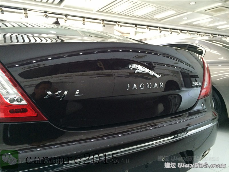

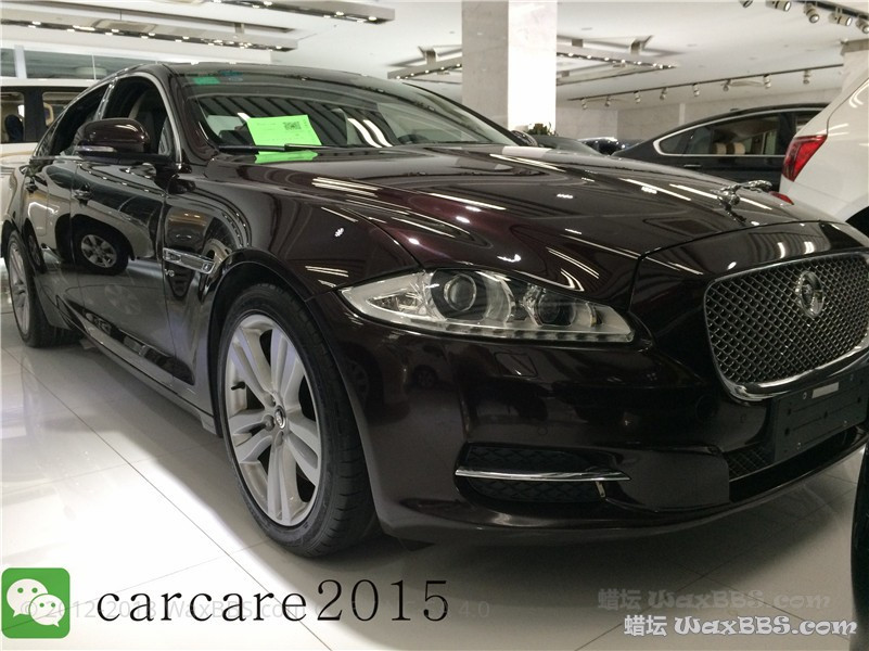

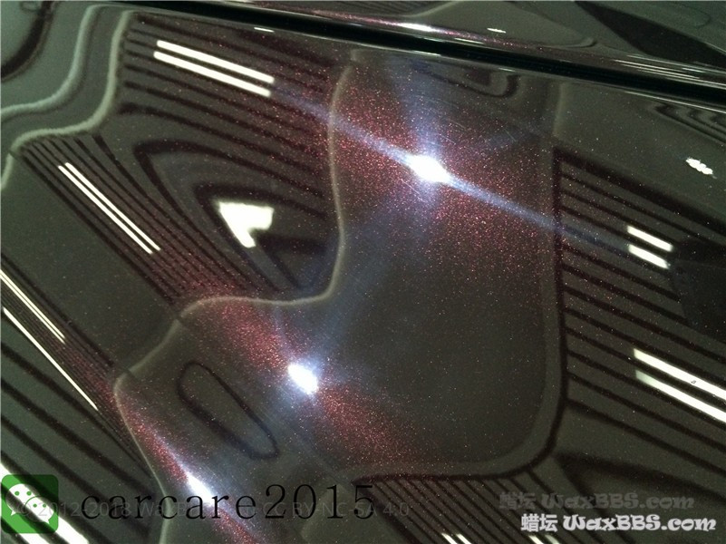

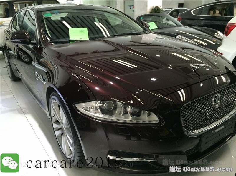

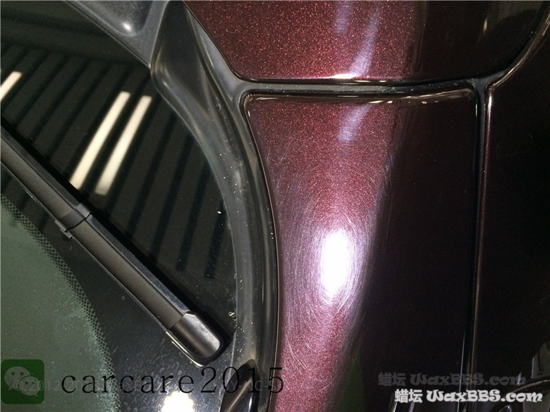

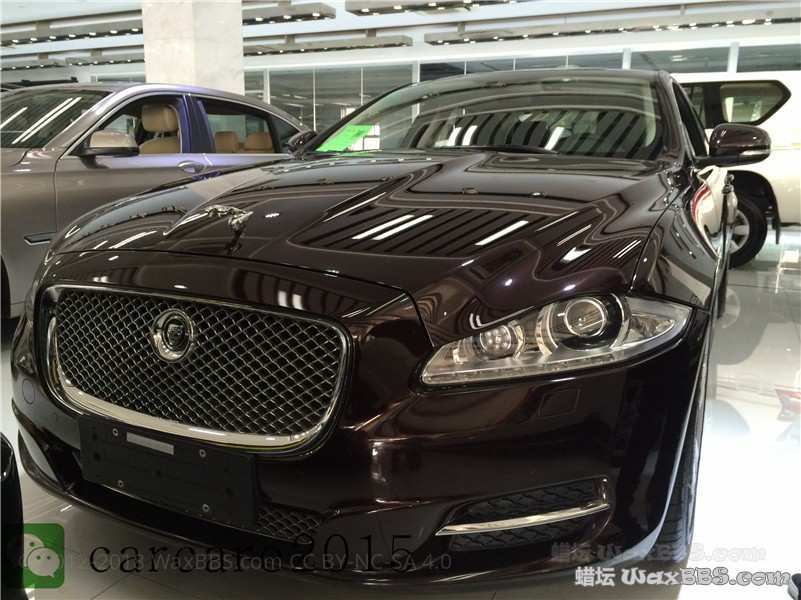

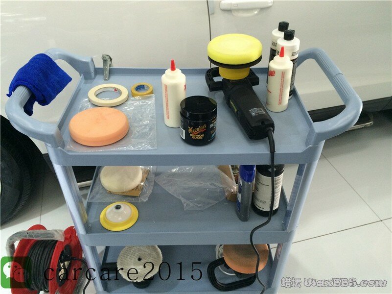

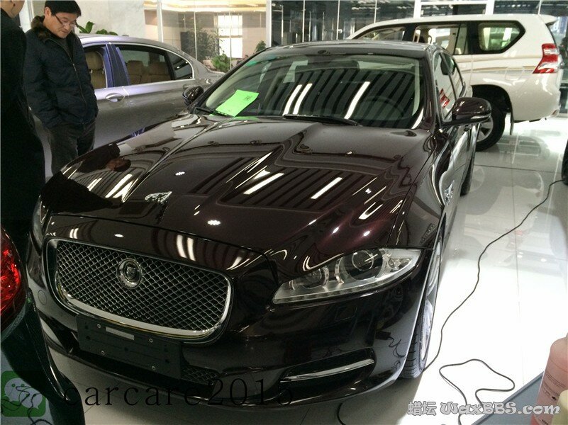

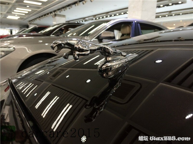

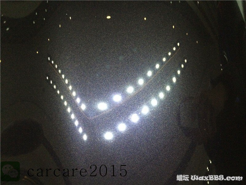

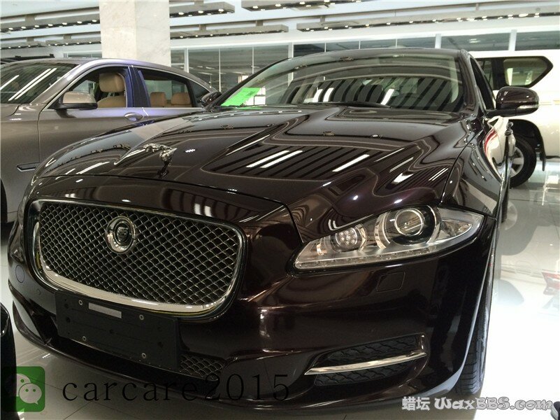

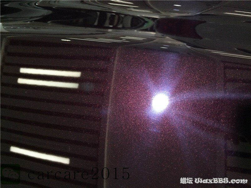

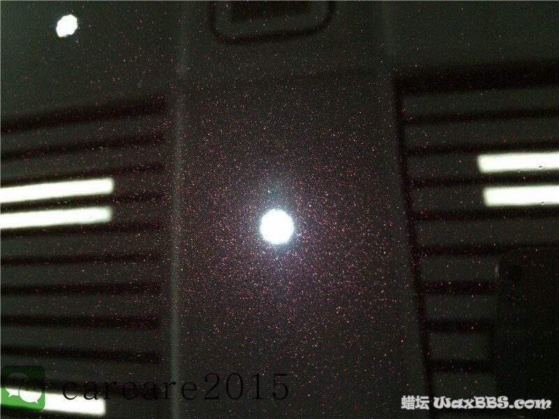

车型:捷豹XJL
油漆:金属漆
研磨剂:M85 M83
抛光盘:不知名羊毛盘(估计买到劣质货了,掉毛严重),曼泽纳橙、黄海绵盘
抛光感受:原厂油漆,较硬,不容易产生细微划痕,抛光相对容易。客户的认可是最让人感动的,我在抛光的时候,来公司选车的车主都好奇地围观了过来,最后的效果也是让所有人都点头称赞。

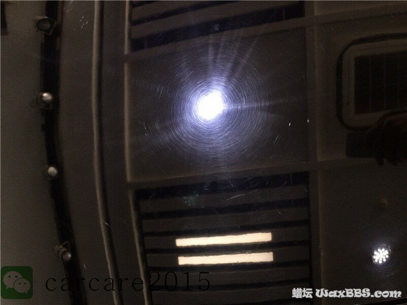

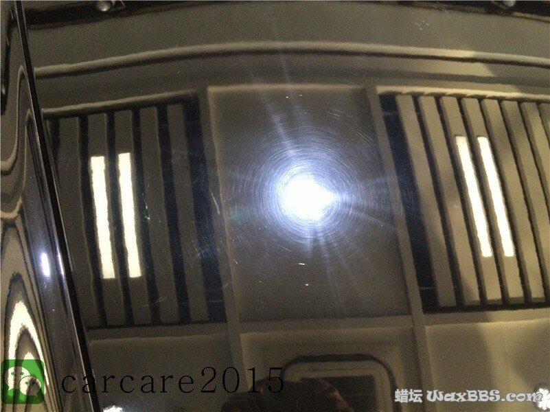

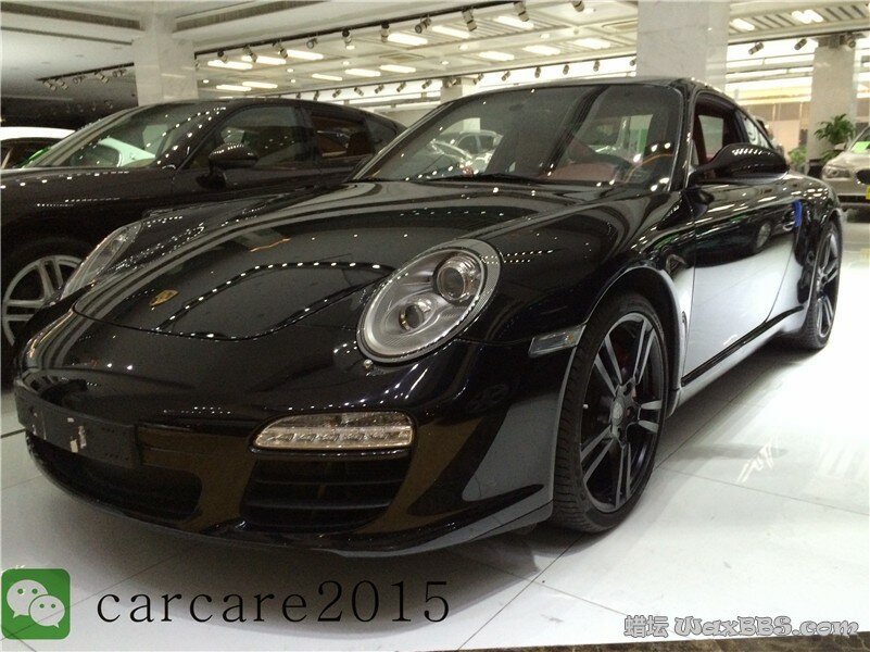

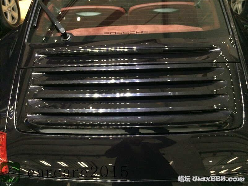

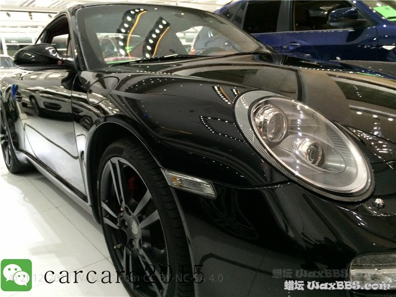

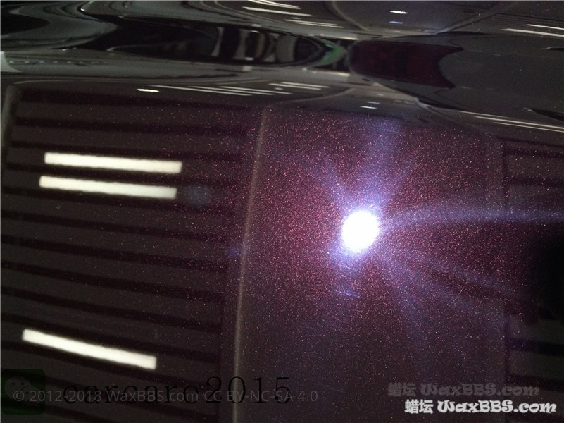

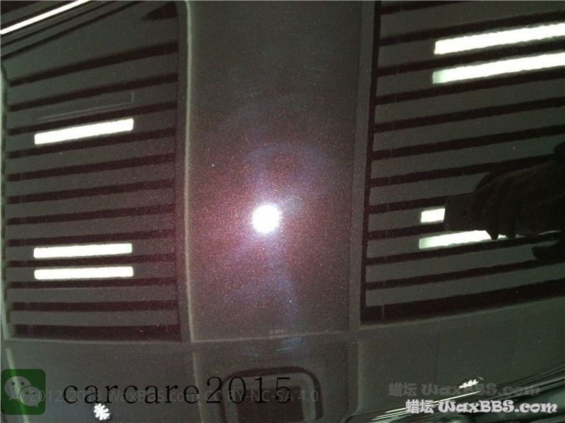

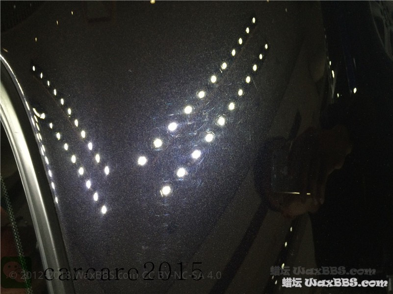

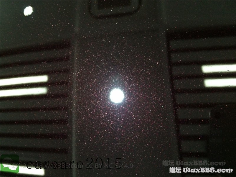

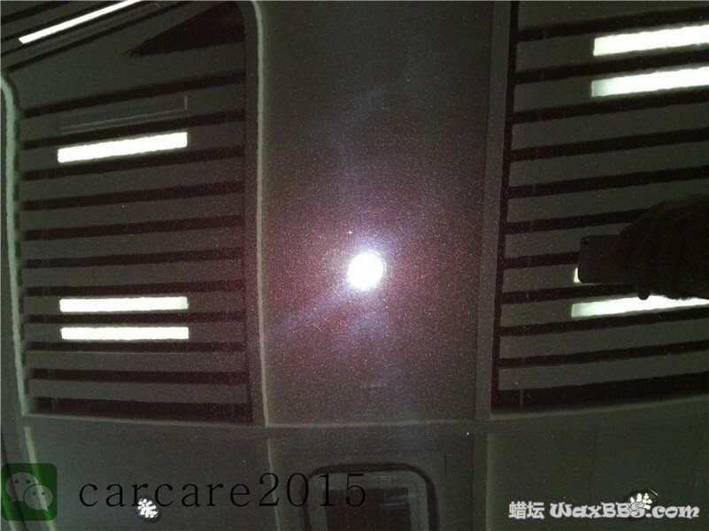

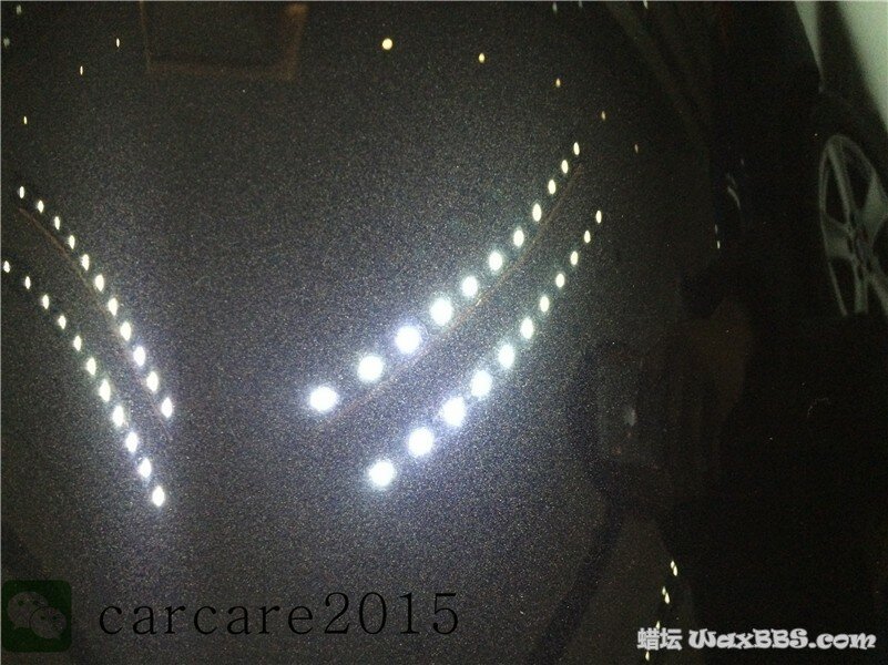

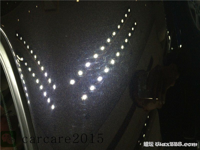

车型:保时捷911
油漆:金属漆
研磨剂:M85 M83
抛光盘:不知名羊毛盘、曼泽纳橙、黄海绵盘
感受:此车杂纹相对较深,杂乱无章,搞不清楚为何会产生这种形状的划痕,话说如果是自动洗车机洗车,会不会留下第二张图的杂纹??美光M85感觉切削力还是不够,但是公司又没有更粗的研磨剂(后来自己买了曼泽纳FG400才完全处理掉),但此车抛光的时候还没有入手。所以此车并未做到完美镜面,只能达到马马虎虎的程度。
