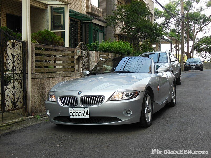

供你參考..順道 貼下個人使用窮小子紅蠟的圖..
車子是同事的..前陣子跑來試蠟...照片是隔天同事傳來的.
就這張拍的稍微好些..{:75:}

不错的马3,看来保养的不错。
红蜡这个价格能有这样的效果已然不错。就是不知道红蜡是否好上好下?

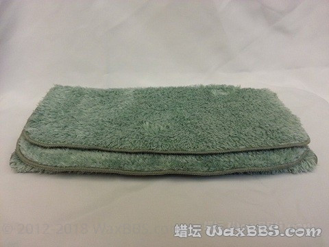

回正題..打蠟目前對我來說並沒有難下的困擾..只有方法上差異..
我只能就當時用法提供給 jeff 兄參考..

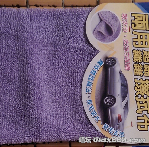

濕上濕下一層..(洗完不收水直接全車上蠟後下蠟)
再一層冰上乾下..使用的是一條車痴的紫長毛布..和po給龍貓大那條不同..
切銷力較弱..但它是條萬用布..可吸水可洗車可下蠟...大小40x40 cm剛好..
但下蠟能力低於po給龍貓大的那條..稍晚po

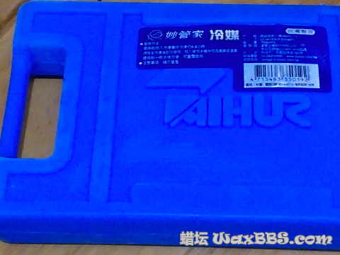

Jeff 大..個人方式是是買了個釣魚箱用的冷媒...放在有水的水桶裡..
再把上蠟綿及裝有清水的噴霧瓶也丟進去...沒多久綿和噴霧瓶就
會冰冰涼涼的..
再來上蠟綿取出並把水擠出呈微濕狀..清水噴在鈑金上..之後就上蠟.
(個人上蠟手法為井字打法..)..單上單下..下蠟時噴霧瓶和上蠟綿丟回桶子裡..
這是以前在 AB 網上學來的..還好有存了檔..附上實際出處..
