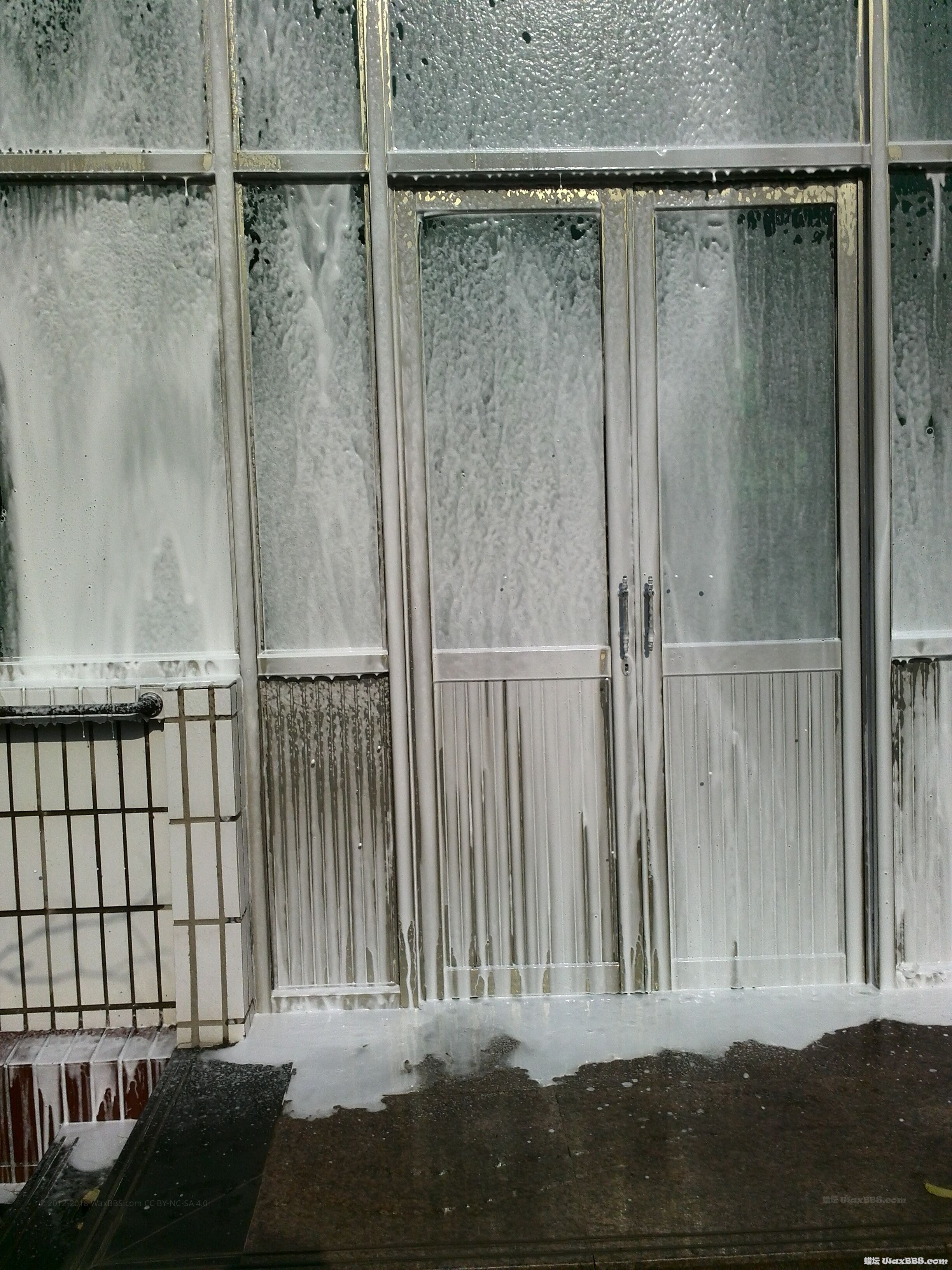

泡沫效果和洗车机压力、洗车液的配比都有关系,5660感觉够用,但是现在价格有点贵,建议等特价的时候入手。
这是PA里面装的洗发水喷的,可以参考一下……

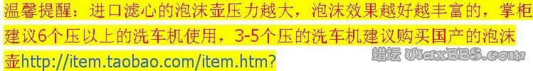

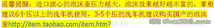

那个图文解说我找不到了。 不过在台州那个卖家那找到个大概意思。

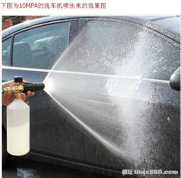

此图据店家注明是10个压打出来的。
原理说明。。有点简单

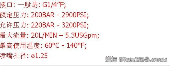

台州壶的产品参数

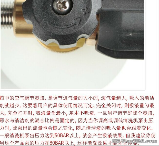

关于调节进气量大小的说明。。。
