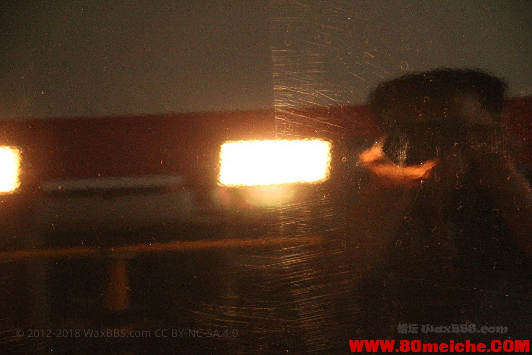

车主昨天才提的车, 今天到我们这里来贴膜.
完工后同事好奇想看看新车的漆面状况怎样, 结果....
很可怕吧, 估计是脏了以后直接用布擦, 擦出来的划痕. 话说这样也敢交车, 可见多么的不注意服务质量.
可以发现不光是划痕, 水痕都很多点, 以后各位买车可以找到砍价的理由了. 今天还没问车主, 就先试抛一下.
先从最温柔的开始, 美光G220DA机+美光W8207+Wolfgang Finishing Glaze 细抛. 结果如下.
可见左侧为抛光后, 右侧为抛光前, 对比是相当的明显.
刚才发彩信给车主, 车主非常吃惊, 说这不是我的车吧. 哈哈.
Cquartz CQUK 镀膜剂还在路上, 等下一批货到了决定推荐车主尝试一下新配方的CQUK, 顺便看看新配方在黑色车漆上的表现.
