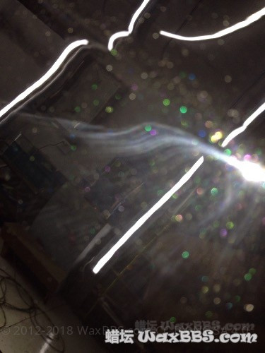

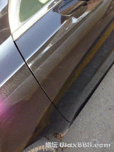

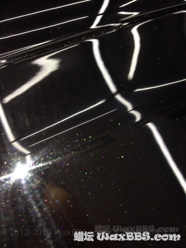

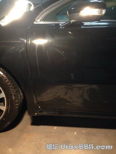

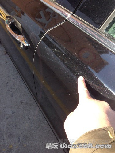

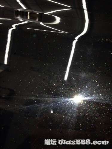

各位老大看看这种情况还能继续抛吗?有些地方已经反复抛过了,再抛会不会抛透?
一少
2014-02-20
看上去不止是眩光纹 其实太阳纹也还没去掉!还能不能抛这得测过才知道。如果这是第一次抛光的话 再抛应该不会有太大问题
白桦1026
2014-10-29
41
一少 发表于 2014-12-3 00:34
看上去不止是眩光纹 其实太阳纹也还没去掉!还能不能抛这得测过才知道。如果这是第一次抛光的话 再抛应该不 ...
谢谢回复。现在我们这里还没找到有漆面厚度仪的店家那,咋办
白桦1026
2014-10-29
41
嗯,谢谢回复。我这边漆面厚度仪还没找到哪里有那?还有别的东西能测吗?
