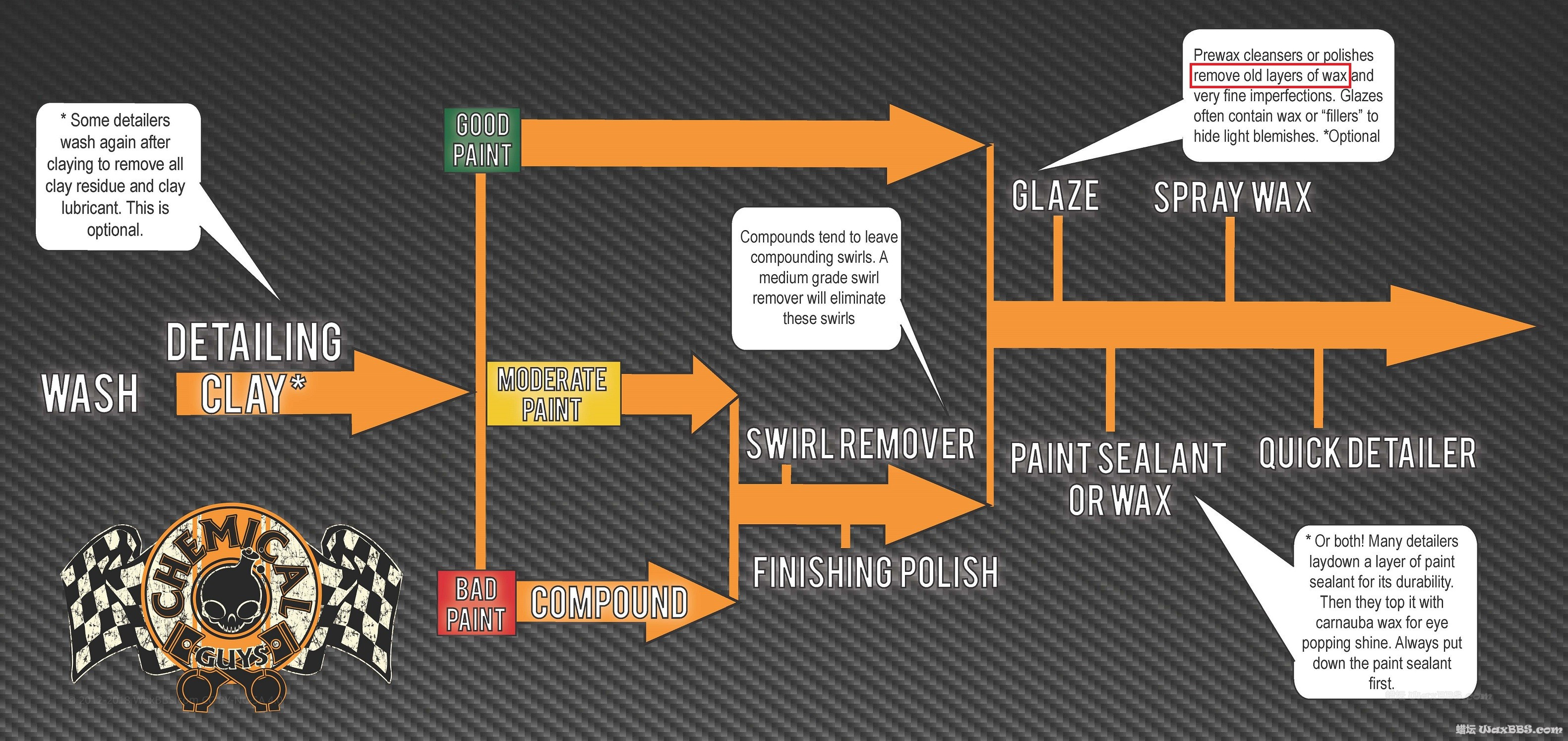

另外,AIO本身就有去除旧蜡的作用,不过这里的人不常用这个步骤而已,但老外却是常用的,我现在发现做这个步骤会省很多事。

是指AIO,以坛友护理的漆面状况,如果环境不太差的话,按基本车漆护理程序里的good condition步骤进行就可以了,AIO是prewax产品,用AIO,那么有些步骤就可以省掉了,比如跑粘土或者你这个脱脂。
这段时间赶单,有点忙,发现老外的步骤是比较省事但又能做到要求的,即使是在国内在我这里的环境下也一样,通过AIO省掉一些步骤,能为撸车节省不少时间。
